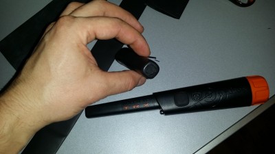

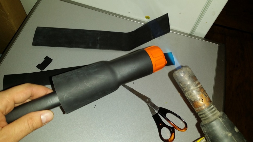

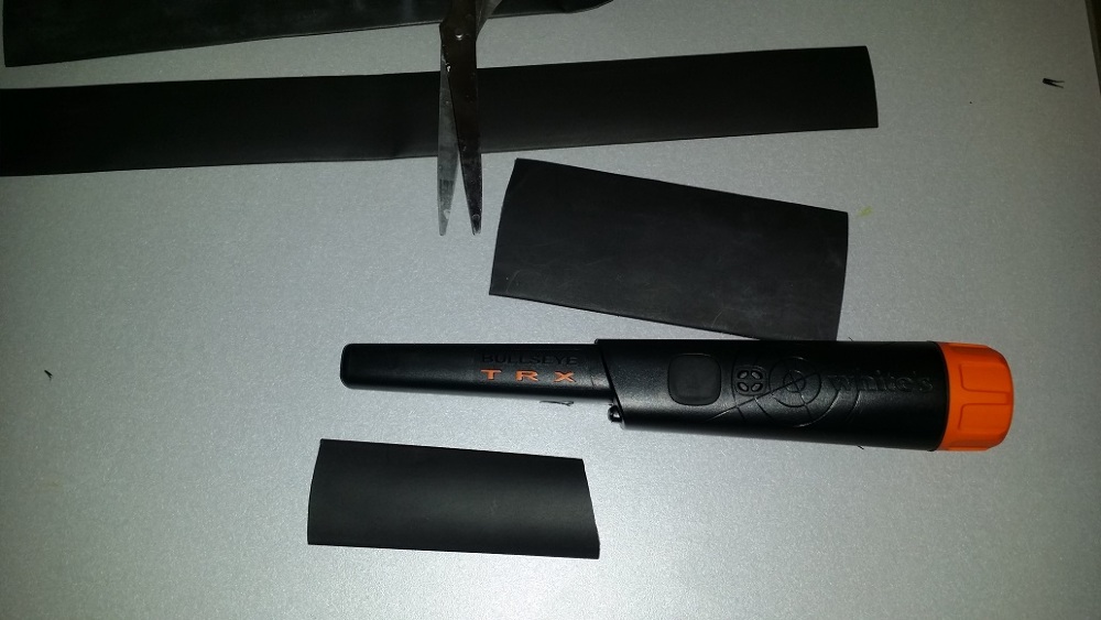

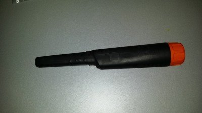

Всё что есть в продаже под видом защитных чехлов на пинпоинтеры, всё это делается легко и просто.
В магазине товаров для електриков есть термоизоляционные трубки для проводов. Берём с собой в магазин свой пинпоинтер и примеряем на месте(чтоб не был мал по диаметру). Продаётся по метру, так что для TRX из двух диаметров хватит на 6 раз(на 6 приборов если скинутся со знакомыми). Для Garrett хватит одного диаметра, на сколько приборов не скажу, потому что не знаю длинну. Для TRX широкая стоит 4.5, поуже стоит 1.5, итого 6 евро. Итого на один прибор чехол будет стоить 1 евро и пол часа вашего драгоценного времени.
Ну приступим к самому процессу.
Коментарии на фото....

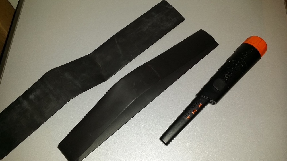

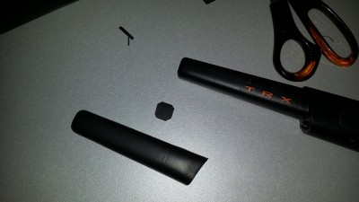

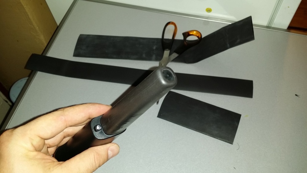

Комментарий к файлу: Собственно сам пинпоинтер и те сами термоизоляционные трубки для проводов.

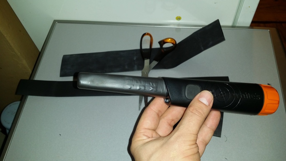

Комментарий к файлу: Отрезаем по длинне.
Комментарий к файлу: Отрезаем порядка 5-7 мм длиннее самого аппарата.

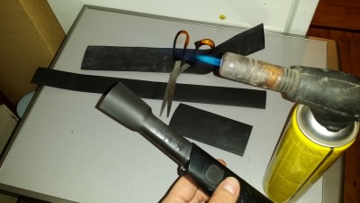

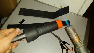

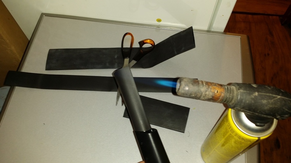

Комментарий к файлу: Для самого процесса лучше использовать пропановую горелку. Но можно и строительный фен.

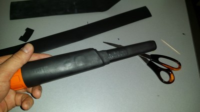

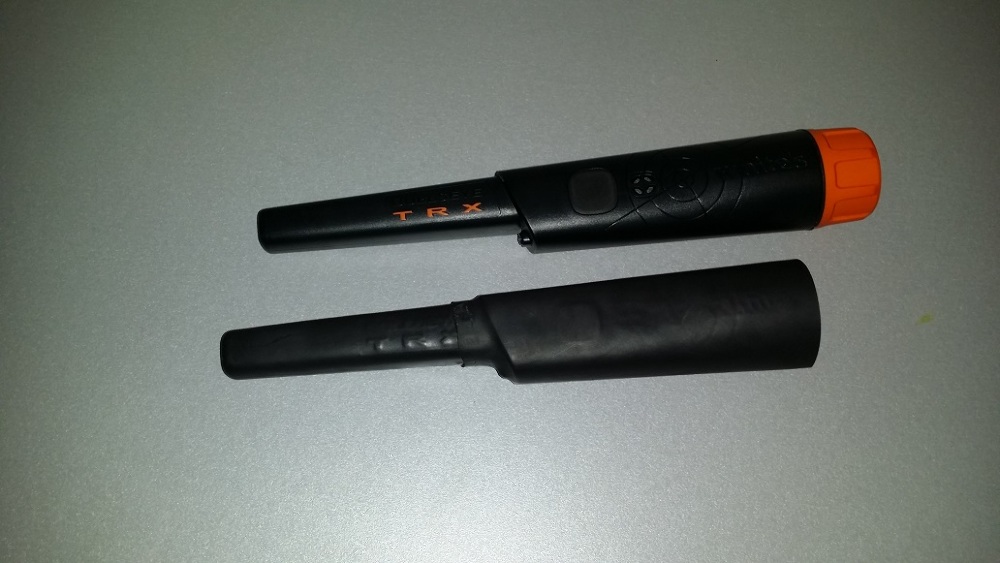

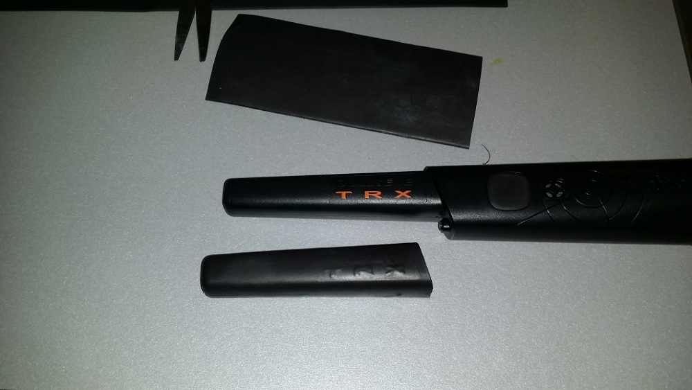

Комментарий к файлу: Нагреваем постепенно не давая пинпоинтеру сильно нагреться. Если уже закончилась гарантия, можно выбрать внутренности, оставив сам корпус и не беспокоится о перегреве.
Комментарий к файлу: Получается как то так.

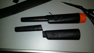

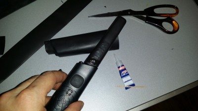

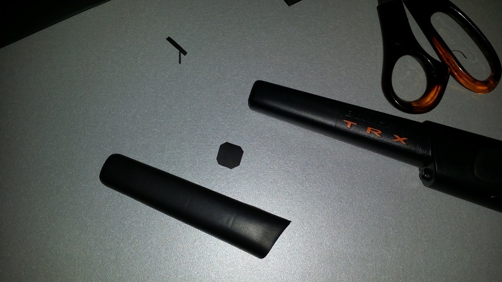

Комментарий к файлу: Прилагаем немного усилий и готовая половинка легко снимается.

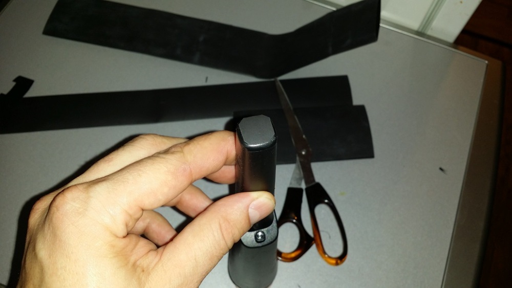

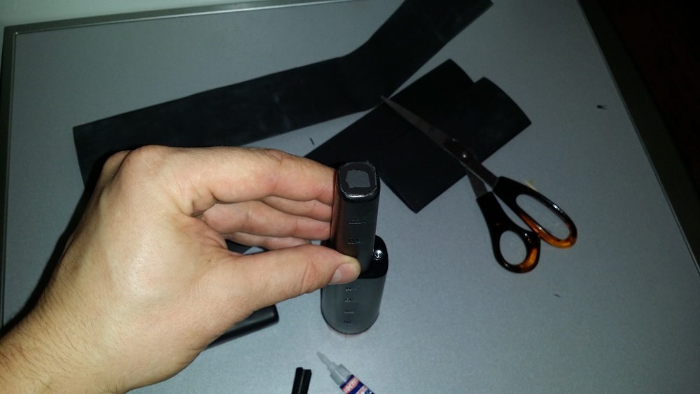

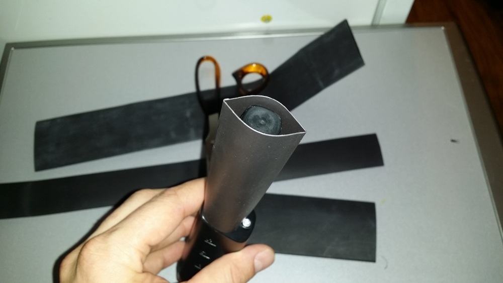

Комментарий к файлу: Из того же(или другого) материала вырезаем заглушку для герметичной защиты нашего пинпоинтера.
Комментарий к файлу: На поверхность заглушки наносим клей.
Комментарий к файлу: Ложим на пинпоинтер.
Комментарий к файлу: Приклеиваем. Снимаем. Получается очень даже ничего.

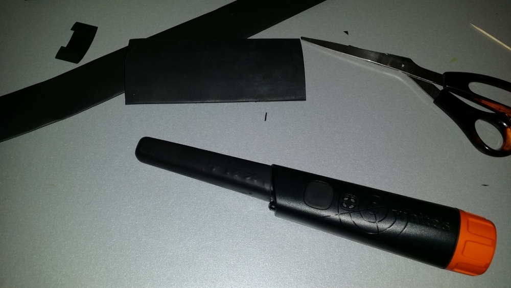

Комментарий к файлу: Одеваем готовую половинку защиты.
Комментарий к файлу: Одеваем заготовку второй половинки защиты.

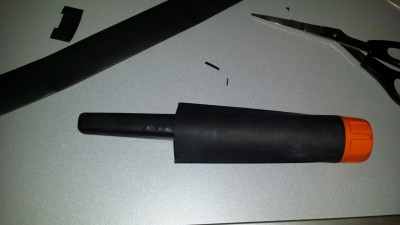

Комментарий к файлу: Так же нагреваем постепенно. Чтобы не перегреть прибор.
Комментарий к файлу: Вторая половинка защиты готова.
Комментарий к файлу: Так же прилагаем немного усилий и снимаем на половину готовое изделие.
Комментарий к файлу: На первую половинку защиты наносим клей в месте соединения второй половинки.
Комментарий к файлу: Надеваем вторую половинку, ждём засыхания клея.

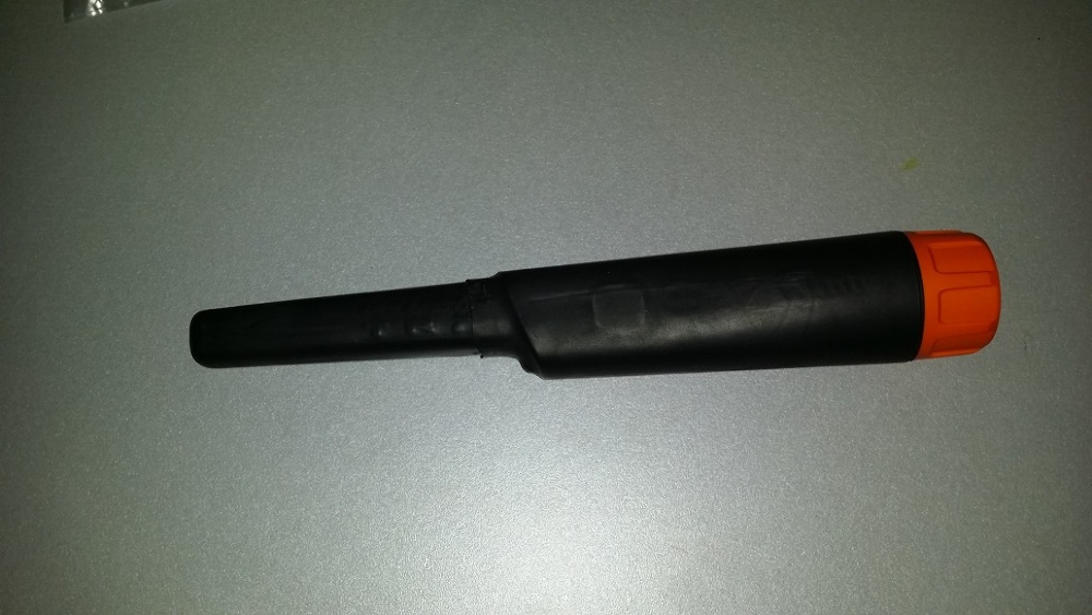

Комментарий к файлу: Немного усилий и вуаля...
У нас готовая защита на пинпоинтер.

фантазер :) только галеркой жестоко лучше феном строительным.
Горелкой быстрее и равномернее сужение происходит. Феном греть дольше надо.

Но! Используйте термоусадочную трубку без клея на внутренней стороне!
