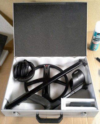

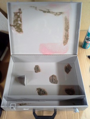

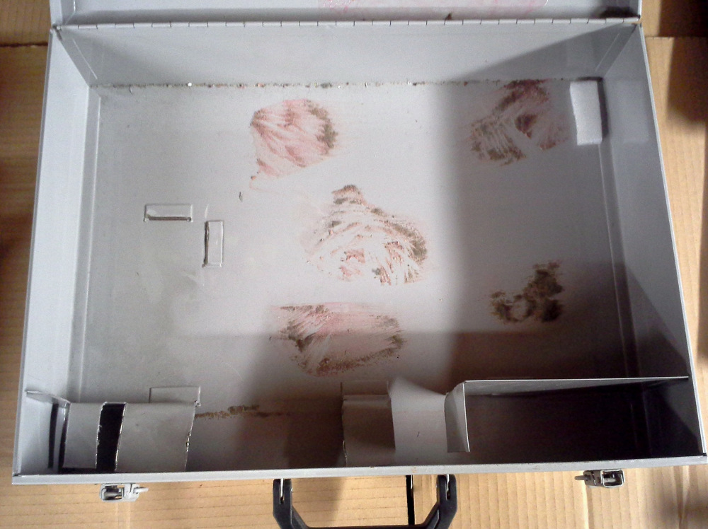

Lai pasaudzētu aparātu pārvadājot automašīnas bagāžniekā un glabājot garāžā radās doma ka nebūtu slikti ja būtu kāda kaste – koferis, bet par saprātīgāku cenu nekā oriģinālais Deusa koferis. Sākumā bija doma koferi uztaisīt no finiera, bet tas ir baigais čakars. Nejauši izdevās atrast padomju laikā ražotus labus dzelzs koferus, veicot dažas izmaiņas varēju bez problēmām ietilpināt savu Deusu, vienīgais spole no kāta gan jāskrūvē nost.
izmēri: 49cm x 36cm x 12cm, 4,2kg (oriģinālais: 73cm x 47cm x 17cm, 3,3kg)
Комментарий к файлу: ar dzelzs šķērēm un fleksi veicu dažas korekcijas

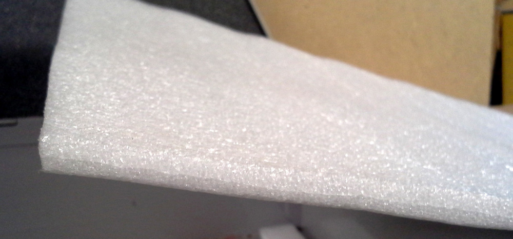

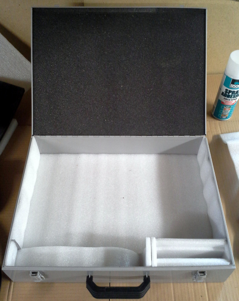

Комментарий к файлу: ar šādu 10mm polietilēna porolonu izlīmēju sienas
Комментарий к файлу: kabatiņa blokam

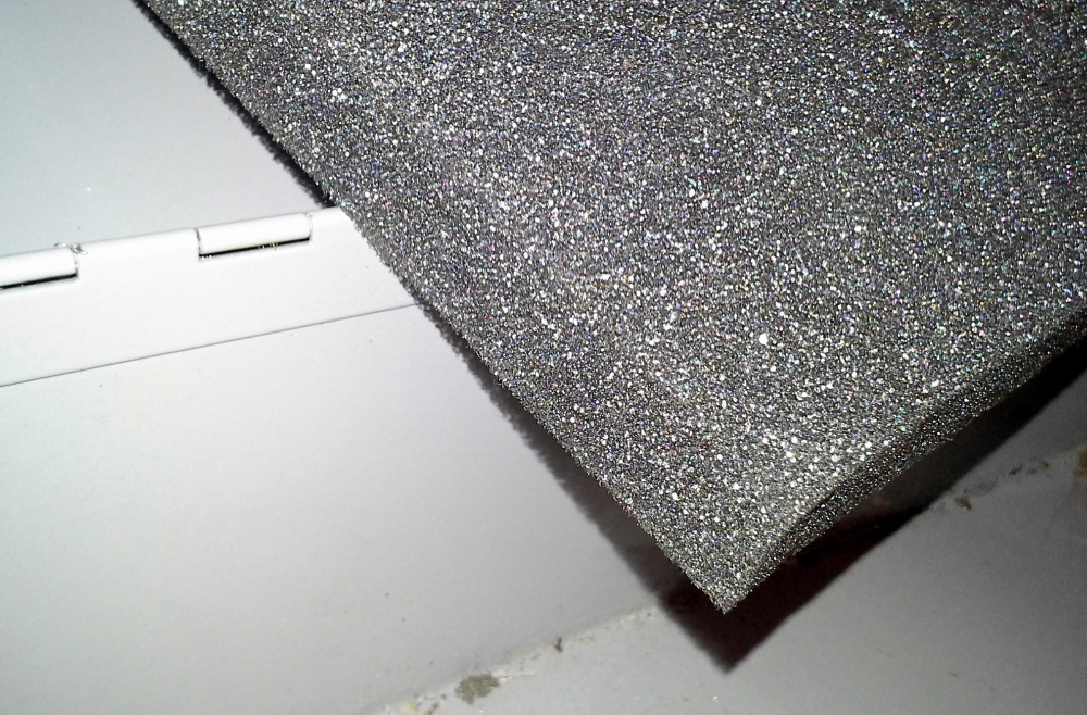

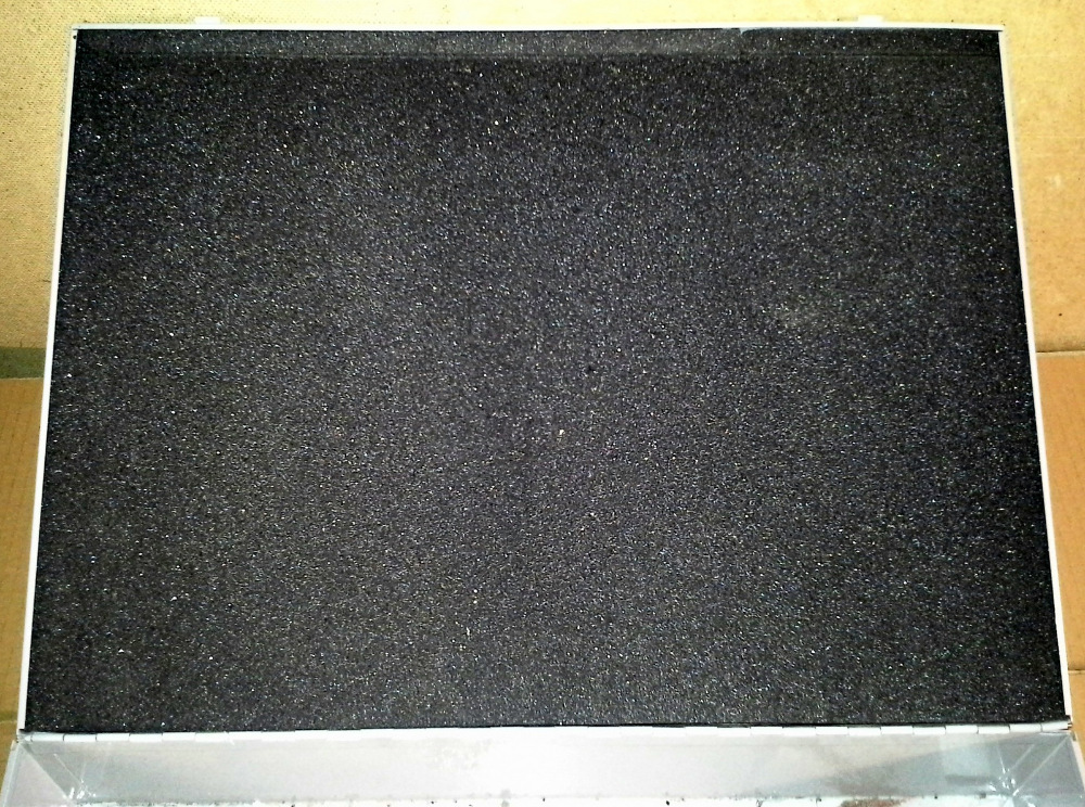

Комментарий к файлу: parasto 20mm porolonu ielīmēju vākā
Комментарий к файлу: domāju ka manam Deusam pārvadājot, kā arī atrodoties garāžā tā būs labāk...
