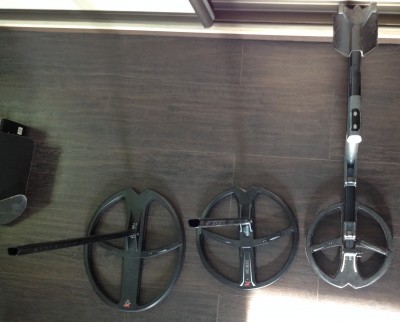

Nu da jesli chelovek privik hodit s 9 to jemu 11 budet neudobnaja..
A jesli vsjo vremja hodil s 11 to i Deus s 11 navernoe budet v samij raz.. Da i zahvat nemnogo pobolwe budet..

Ну причём здесь в данном конкретном приборе захват - что за ерунда ,а ? Прибор заточенный под поиск средневековья и более старой старины лазает там где рельеф из кочек с травой и прочих буераков в основном.
Малая катушка пролазит,более крупная-нет . Ямы с 11 катушкой приходится рыть более котлованистые- это неудобно,катушку в ямку не сунуть.
В итоге получается что маленькая катушка цепляет цели глубже чем 11 и глубже чем 11х13 и что важно быстрее!
С большими катушками на неровном рельефе больше пропусков чем с 9кой потому что глубокие сигналы очень тихие и прибор сам по себе шумный ,да ещё катушку не прижать как следует к земле ,а прирост по глубине между катухами небольшой.
Ровные места где можно походить с большими катухами качественно прижимая их к земле большая редкость.
На пляж возможно 11 пойдёт.
И не путай 11 катушку ф75 и 11 катушку деуса . Дэусовская значительно больше неудобная.

Иван писал(а):
grey писал(а):
Дэус с 9кой.
11 неудобная !
А чем, простите, 11 неудобная? На мусоре 9-ка конечно выигрывает, но например по войне 11 явно лучше...
Не дождался коммента на свой ответ- теперь жду ответ от вас ) Чем 11 катушка явно лучше по войне ?
Прошу прощения, времени в обрез.
Я отходил и с 9-ой и с 11-ой (правда эллипс так и не попробовал), и например 9 катушка очень понравилась по мусору, да и в принципе понравилась... Отличный не размазанный сигнал, лёгкая, безглючная... Но на больших территориях явно проигрывает шириной прохода... Найти сейчас место, где можно весь день бегать на ста квадратных метрах уже сложновато, вот и приходится осматривать большие территории, и как раз там 11-ая позволяет более быстро осмотреть участок... Да и оставшиеся глубокие мусорки (имхо) легче зацепить 11-ой... например после себя же с 9-ой нашел 11-ой несколько мусорок, которые 9-ая просто не увидела. Возможно и я что то намудрил тогда с настройками, а может и еще что...
Высказал в принципе своё мнение, и никому его не навязываю... ИМХО лучше иметь 2 катушки и не парится :)
