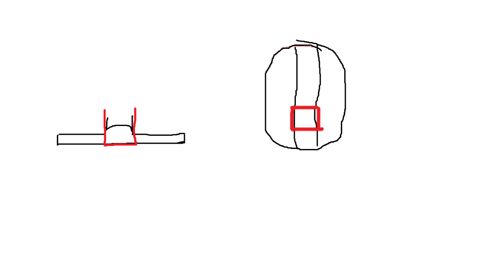

Tagad pārlūza arī spoles stiprinājums :(
Вложение:

Починить легко - делай полоску из хорошей пластмассы или пвх и с помощью паяльника или фена оборачивай эту полоску вокруг центральной части катушки,потом делай дырки.
(Я так чинил похожую катушку)
 Заголовок сообщения: Re: Makro racer
СообщениеДобавлено: 28 авг 2015, 17:59
Зарегистрирован: 07 мар 2007, 17:01
Сообщения: 3963
Откуда: LV
Металлодетектор: XP Deus
Пункты репутации: 56
Просто в форме буквы П Пластмассу согни чётко по размеру,одень и потом паяльником или феном подогни по форме. а старые уши отламывай полностью.

Vakar uz ātru roku uztaisiju no plasmasa un divkomponentu līmes
Вложение:
Вложение:
My enemys enemy is my friend :)

skaisti bet slikti

Varbūt :( bet ļoti gribējās šodien aizbraukt uz mežu
