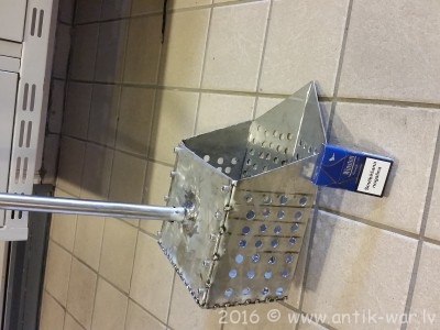

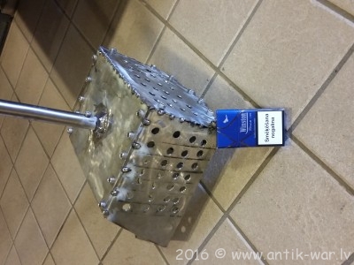

Привет друзья. Вот решил поделиться своим самодельным скубом каторый делаю пока в рейсе, а заодно и спросить- он у меня получился около 4 даже 5 кг, вот думаю охр...ю я с ним ползать? Есть мысли отказатся от ручки из нержа и замутить простую деревяную + еще дырок с верху замутить ну и болты снять, ведь всеравно он весь обварен. Или оставить как есть, есть у ково какие мысли???
Он у меня где-то 12см высотой, 20 ширеной и 15 глибиной, 1.5мм боковые и нижнея стенка, верх 3.5мм и складная ручка.

Доброго дня. Примерно в 4 - 5 раз легче чем Ваш. Я имею в виду скуб без ручки. В нете много фотографий различных вариантов скуба. Более менее универсальный по мне - целиндрической формы, подходит под разные типы грунта. И не менее важный момент угол крепления ручки к скубу,у Вас он 90 градусрв, надо примерно 60-70. Сколько людей столько мнений, я высказал своё. Удачи.

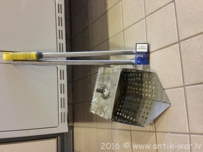

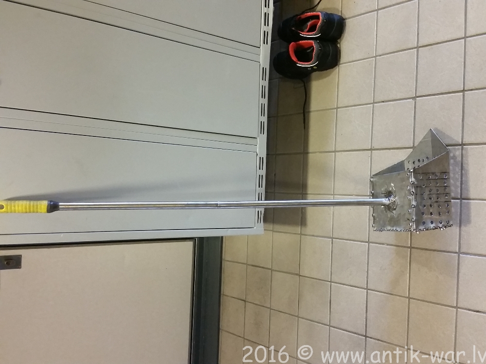

Plaan, спасибо за совет! Уже посадил скуб на диету, думаю около двух кг теперь весит ну и ручка теперь алюминевая и почти не имеет веса :) А вот угол оставил как есть, что то у меня уже сильнок нет заниматься пересваркой крепления для ручки.

Правильный угол очень много значит. В Вашем случае будет очень много лишних телодвижений с тяжёлым скубом. Не все сигналы сверху на грунте. Удачи.
