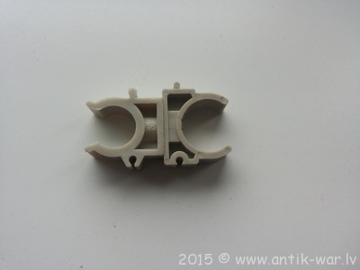

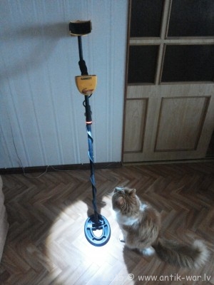

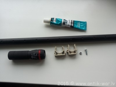

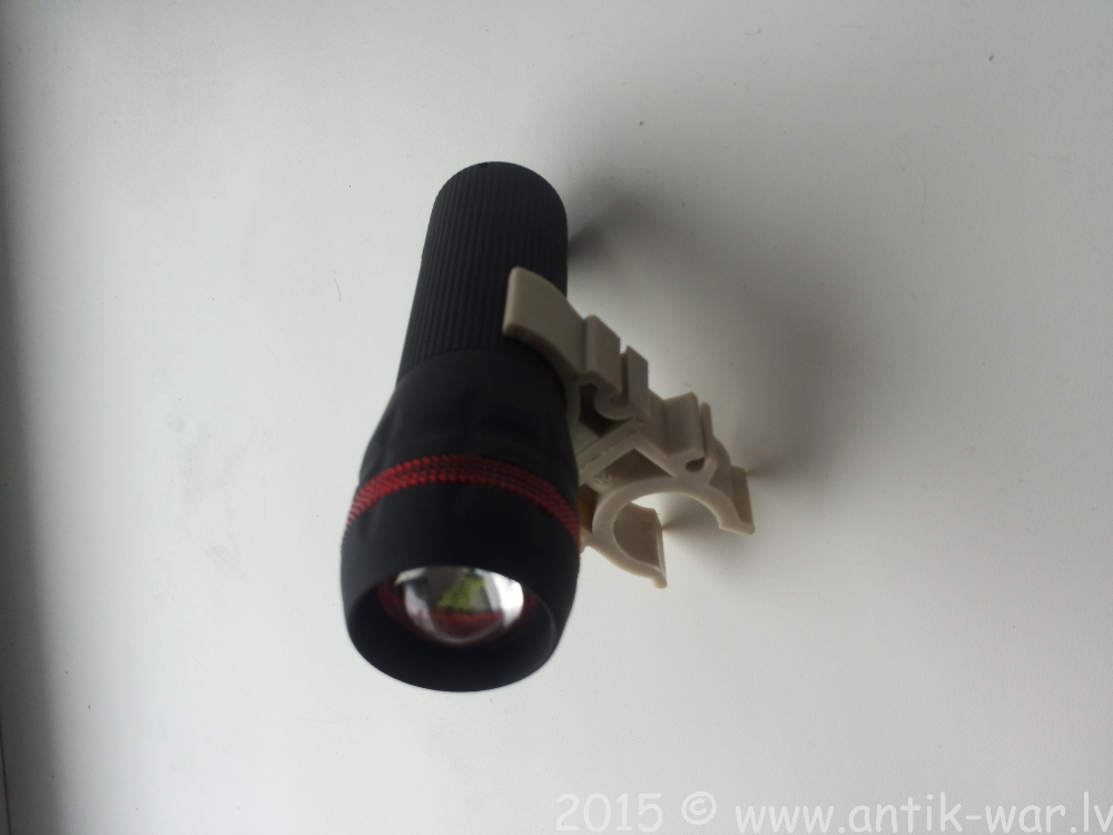

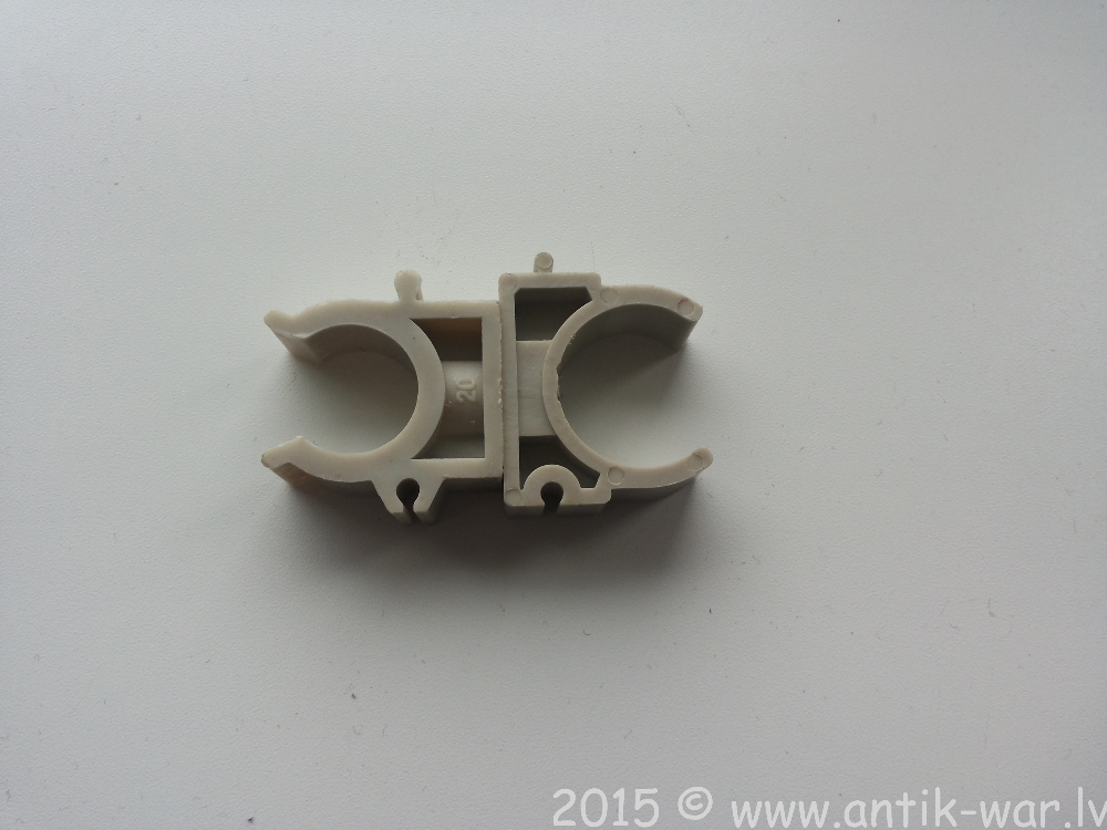

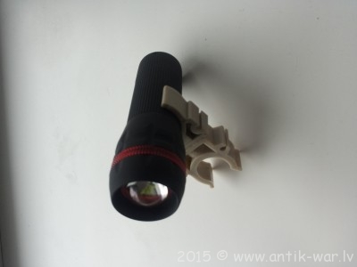

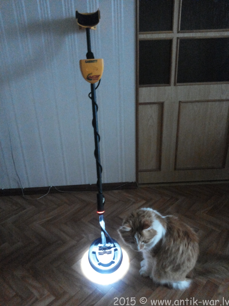

Ну,вот и осень наступила-рассветает поздно,а темнеет рано.Вот и озаботился,как-бы ноги в темноте не ломать и катушку об камни не убивать. Налобный фонарик неплох,но светит с высоты роста человека и виден издалека,что не всегда хорошо. Вот и родилась идея подсвечивать маршрут и место копа. Затраты минимальны:
1. 2 шт. держателей пластмассовых водопроводных труб.( 1 шт. на 20 мм. а вторая под диаметр фонарика).
2. Болтик с гайкой соотв. размера и клей для фиксации.
3. Сам фонарик (желательно в водонепроницаемом корпусе и с регулировкой светового луча).
4. Возможно- изолента.
Получилась вполне удобная, легко устанавливающаяся и снимающаяся конструкция.
Комментарий к файлу: Вот все что надо,включая штангу Аськи.
Комментарий к файлу: Держатели: на 20 мм и на 25 мм. для моего фонарика.
Комментарий к файлу: Соединил болтиком и склеил для прочности.
Комментарий к файлу: Установил фонарик.
Комментарий к файлу: 84 гр. с батарейками ( 3 шт. ААА )
Комментарий к файлу: Установить можно на верхнюю штангу
Комментарий к файлу: Или на нижнюю.

оч хорошая идея! молодец! я в нете видел как вместо фонаря пойнтер таскают таким же способом....

Спасибо за добрые слова,коллега! И за идею с пинпойнтером отдельное мерси! :D

глядя на фото , всё просто и оригинально ! а главное кот одобрил ! :D

Кот это .....показатель.

Да, мой кот-всем котам кот! Главный советчик и эксперт! :D
