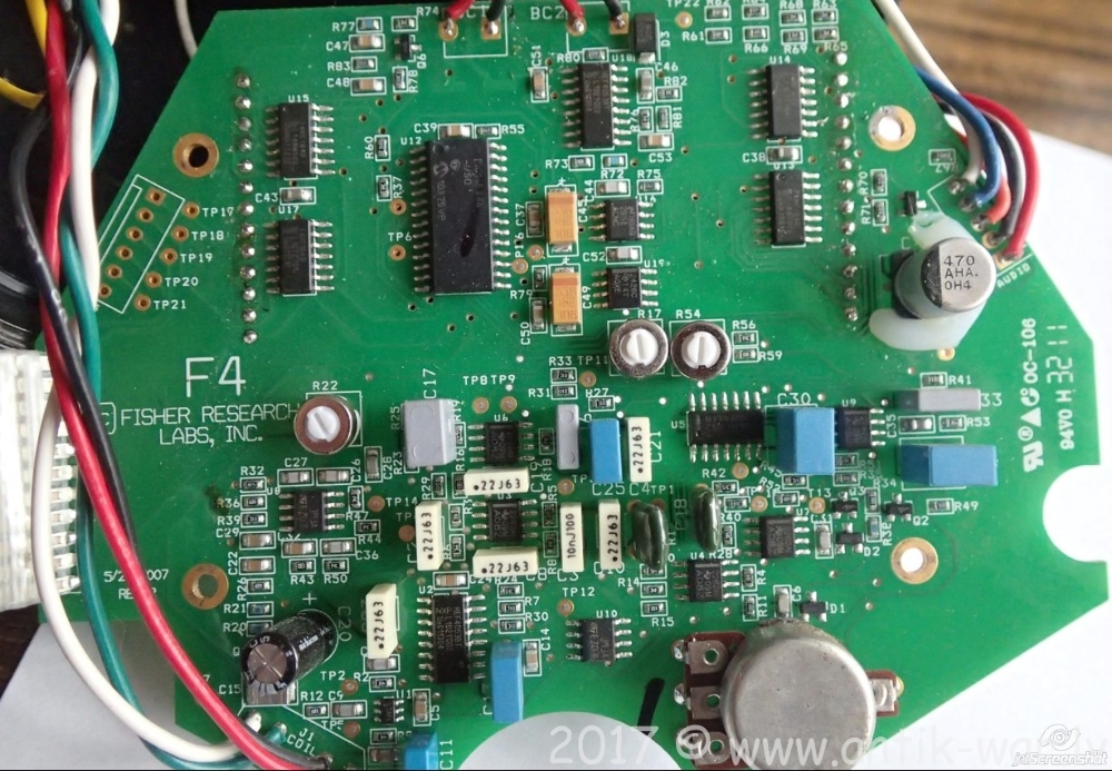

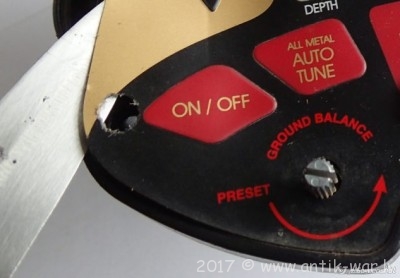

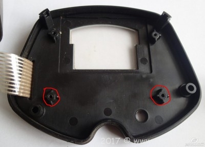

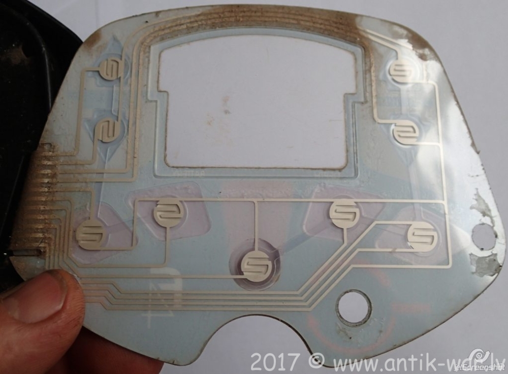

:D Хорошие простые приборы начального уровня.ОЧЕНЬ бояться влаги -рекомендую в сырую погоду не пользоваться.Недостаточно герметичен-пыль попадает внутрьприбора через отверстие под ручкой регулировки баланса грунта на фишер 4.и через щели корпуса .В фишер 2 и фишер 4 стоят абсолютно одинаковые плато Отличие фишера 4 от младшего собрата в впаянном в специально зарезервированное место переменного сопротивления -баланс грунта и на гибком шлейфе соединяющим переднюю панель и плато чуть больше дорожек -большекнопок. Возможно еще небольшое изменение программы из за добавления кнопок на лицевой панели. Итак Вы много переплачиваете запростое изменение.Пленка с кнопками управления самоклеющаяся трехслойная очень прочная.1-внешний декоративный слой с надписями. 2-3 прозрачные слои с запаяными между ними токоведущими дорожками.Для разборки прибора можно отклеить переднюю сендвичь пленку. Отклейку я произвел подцепив ножом пленку с левой стороны напротив кнопки включения прибора и затем просто медленно без изгибов и чрезмерных усилий ее отклеил.Отклейку вел слева чтобы не оторвать гибкий шлейф расположенный справа.Далее выкручиваются два шурупа и передняя панель открывается на себя и вверх для вывода зацепов из гнезд. Ручка сопротивления снимаеться просто подцепив ее отверткой и потянув вверх на себя.Установить ручку с риской просто повернув сопротивление в ту или иную сторону до упора.
