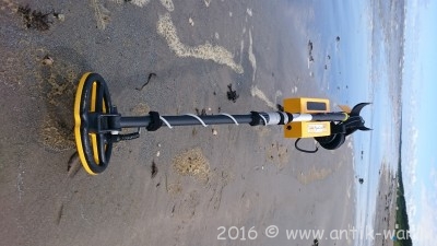

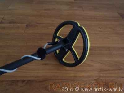

Вот замастырисл наконец то.Самопал для поиска под водой по горло. Времени мало да и лень. :crazy:
Не новость детекторов для под воду в достатке. Но у них вечная проблема не видят мелкое золото цепочки от 4 гр и ниже сережки расстегнутые и очень мелкие. Особенно это касается моря где соленая вода.
Доколдавал ввел в детектор отстройку от соленой воды и т.д.
Катушка по срезу корпуса 16,5 см., реально диаметр по проводу 15 см.
Дальность обнаружения по воздуху 5 коп СССР - 32 см.
Серьга в ухо, в виде сердечка 0.214 грамма 585 проба,-уверенно 4 см.
Ты видишь монеты ? ..Нет ? -А они есть !

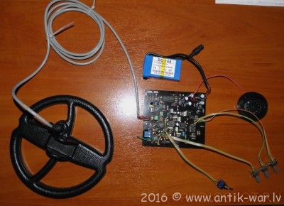

Приобрёл плату TGSL-EDU буду делать для "под воду". Плата великовата ,ну да ладно. Самому мастырить времени нет, проще купить.

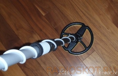

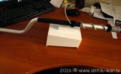

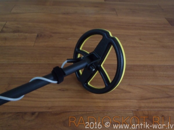

Слепил катушку отстроил в ноль, очень кстати легко. Распаял плату , очень тщательно подбирал все компоненты.

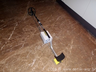

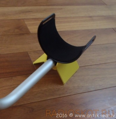

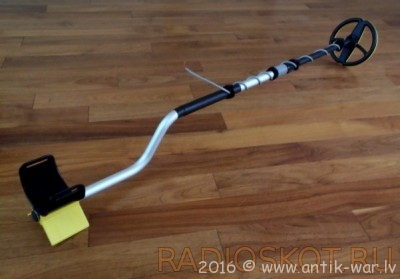

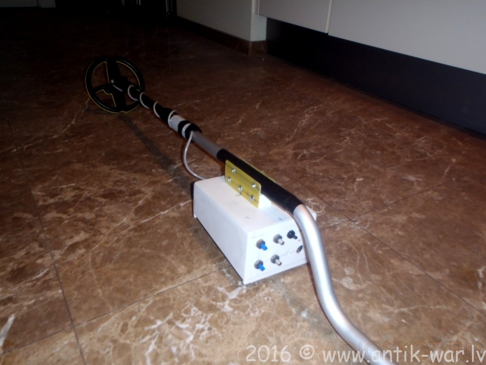

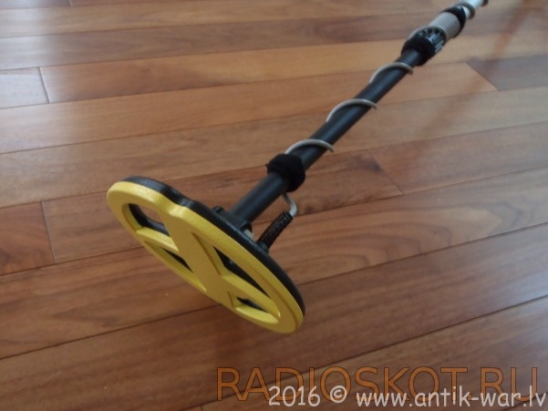

Штанга с прикреплённой катушкой и подлокотник.

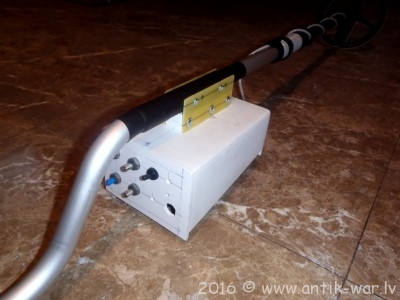

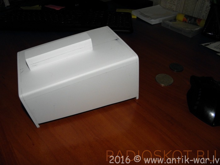

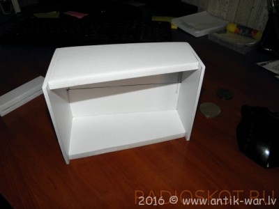

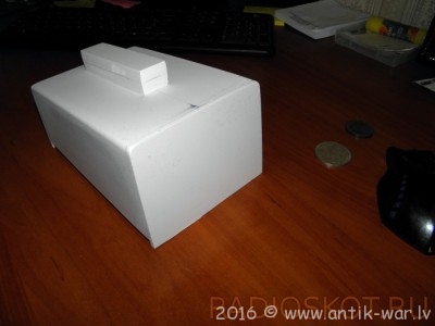

Корпус.

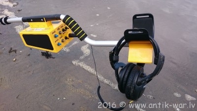

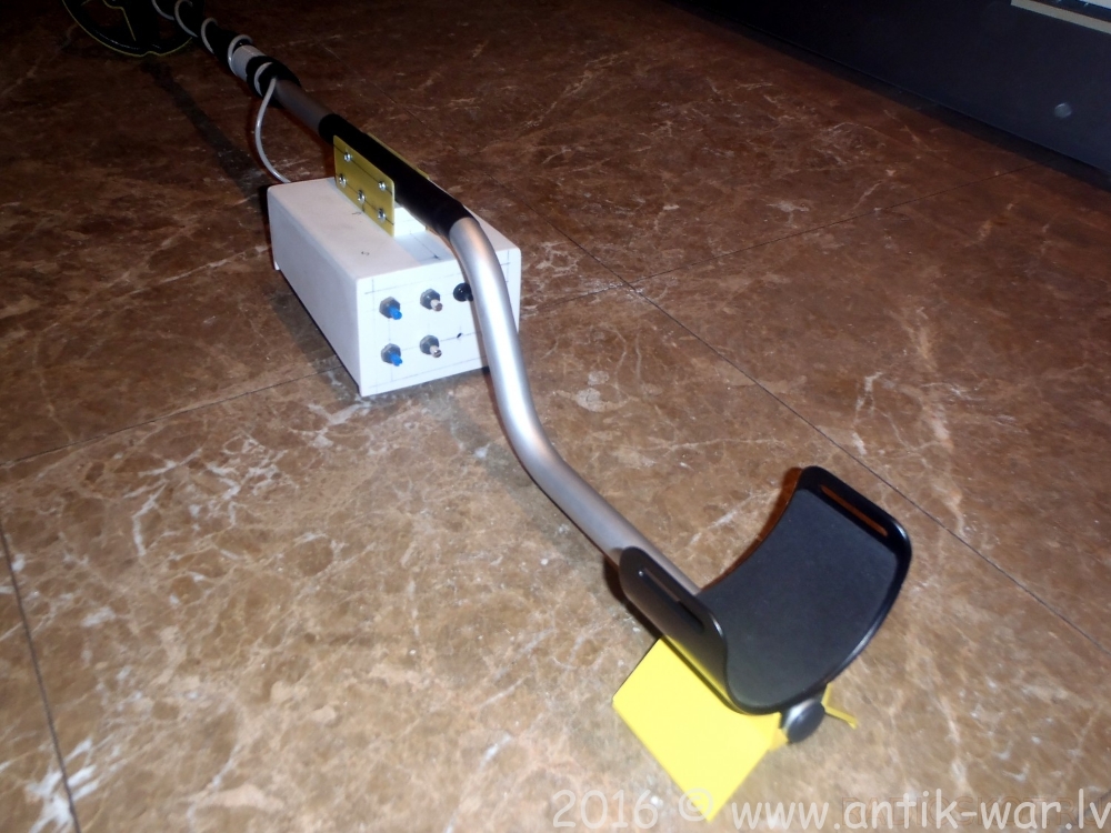

Потихоньку шла сборка.
Ручки тумблера регулировок.
Tresh,Diskrim,GB,Salt adj.- потенциометры.
On/Off,Salt/Normal,GB фиксированный/GB ручной - тумблера.
Литиевые батареи встроены наглухо,зарядка через то же гнездо где будут подключатся уши.

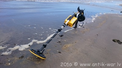

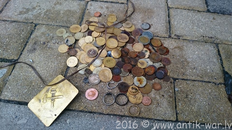

Видео-TG Aqualine PRO - Test gold,coins.....

Тесты на глубину впечатлили .... нормальная клюшка :evil: :evil: :evil:
Прибор работает на 14 кГц ?? Как реальные испытания в солёной воде ?
( есть очень сильное желание проверить площадку 50м х 4м в Юрмале ? :P :P )

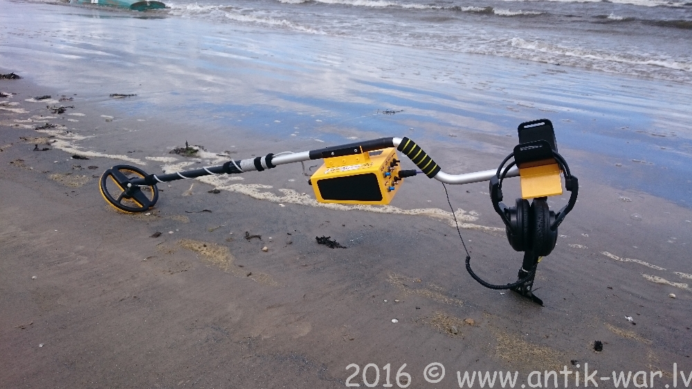

На выходные с самоделкой в Dzintari с 6.00 до 13.00 , я думал шо там все уже выкопали. :flowers:
