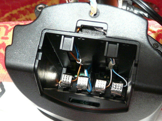

Пункты репутации: 144
Там их невозможно прикрутить, очень неудобно расположены, я думал подпаять провода где ни будь в месте их соединения с платой.

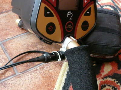

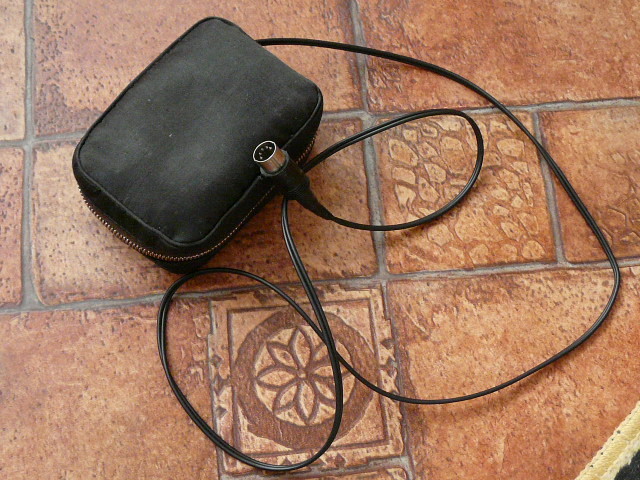

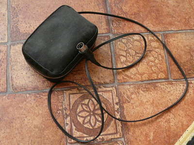

Кое как подобрался к этим контактам. Дополнительно сделал конектор для удобства. Батарейки в чехол и на провод, что бы не увеличивать вес прибора их можно прицепить на пояс или в рюкзак положить. Все работает, но на сколько хватит не знаю.
Комментарий к файлу: Такие там контакты

может и проще, но если хочешь ставить кроны то надо опять отцеплять их и так каждый раз. А так ни чего не мешает использовать кроны, когда сядут- вынимаешь и подсоединяешь батареи через разъем :roll:
