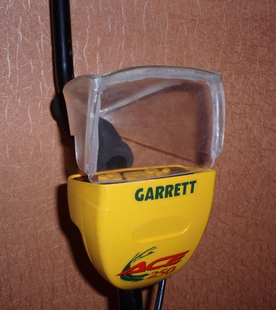

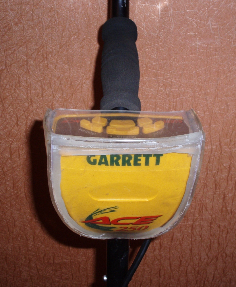

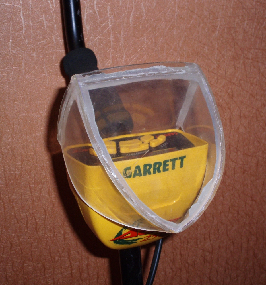

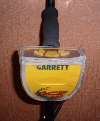

Dobrij vecher vsem,vot hotel s ekonomit 10Ls i zdelal sam zashitnij chehol dlja bloka,Lehko snimaetsa i odevaetsa nadejus on mne pomozet v dalneishem poiske kladov :wink:
Ocen daze ne ploho polucilos! Ne znaju uskorit li cehol nahodku klada. :D No iskrene zelaju tebe etogo v etom sezone!
Odnoznacno raduet to,cto nepolenilsja sdelat svoimi rukami !
Tak derzat ;)

Как показывает практика вход кабеля в катушку самое проблематичное место.А как профилактика-давайте слабину поводу.
Molodec, horosho polu4ilosj! Toljko ho4u skazatj 4to dannij 4ehol mozet zashititj toljko ot grjazi, nu maksimum ot brizg! Ot dozdja on ne zashishaet, tak kak niz otkrit! Tak 4to ne sovetuju hoditj pri ljubom dozde, daze ne boljshom!
