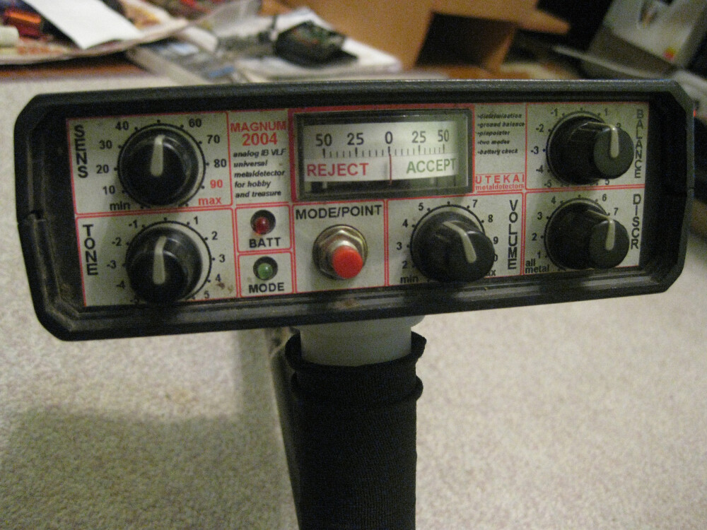

Народ! Может кто сталкивался с таким прибором, прошу название и по возможности его возможности.Заранее спасибо!

Металлодетектор: XP-GMP-,Fisher CZ3D,Tesoro Cortes,......
Пункты репутации: 44
Качественный самопал.

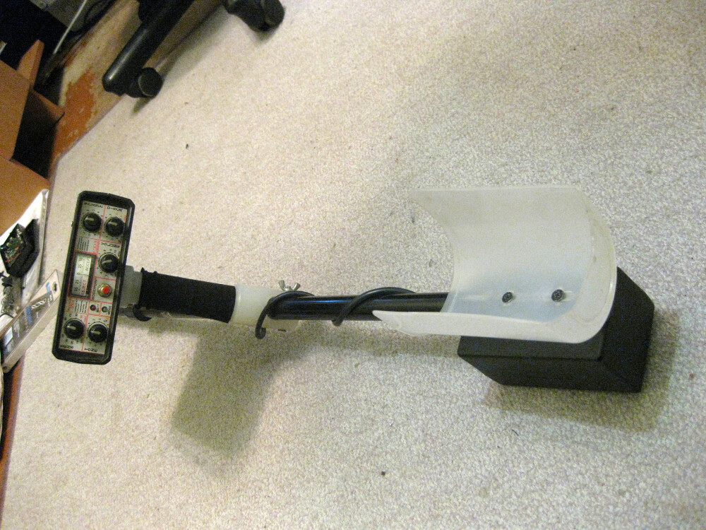

Интересный подлокотник :D из пластиковой бутылки? :lol:

Подлокотник скорее всего из пластиковой трубы -канализационной-
Магнум-- в свое время была очень популярная схемка.

Да подлокотник самопал,насчет прибора не знаю.По ссылке ничего не нашел?

надпись Magnum говорит что это известный одноименный прибор. насколько знаю утекай схему дорабатывал. сайт утекая в последнее время недоступный.

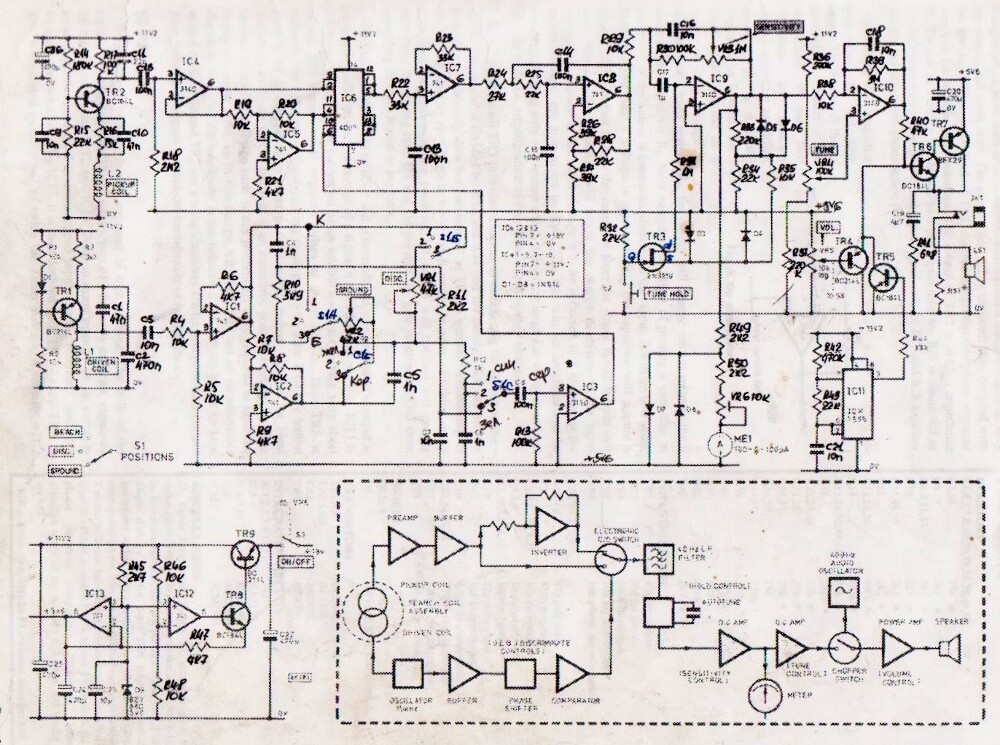

Прибор -Магнум- Анди Флинда хорошая чувствительность, не глючный прибор. Есть схема от него.

:arrow: Схема оригинал.

Да, это Magnum. Хороший прибор.

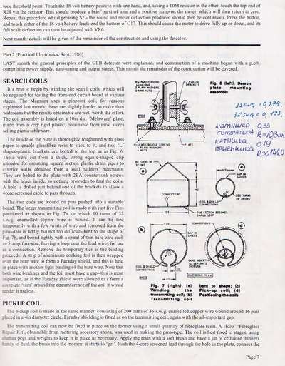

катушка именно "омега" - как в статье?
обе статьи по магнуму лежали всегда в геотече
http://www.geotech1.com/cgi-bin/pages/c ... /index.dat
схема имеет очепятки, но плата в статье правильная, хотя ее мало кто повторяет один-в-один. обычно разводят свою.
