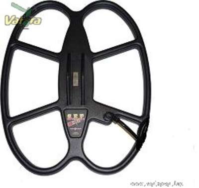

Mozet kto znaet pobolshe ob etoi katushke ,mozet kto proboval,raskazite pozalusta Garrett Ace 250 15”x12” SEF

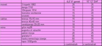

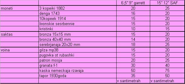

Dobrij den vsem kavo interesuet test vzjal vsevo po nemnozku shtobi vidno bilo shto k chemu.Test vozdushnij, poka zemlja mjorzlaja.
Chustvitelnost 5.
Vse metalli.

да, по монетам увеличение глубины незначительно...так что особого смысла брать нет... а вот по войне- совсем другое дело...еще бы кто протестировал большую катушку от самого гаррета... я давно на нее посматриваю.... :wink: тавме- спасибо за проделанную работу!

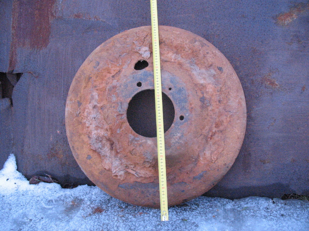

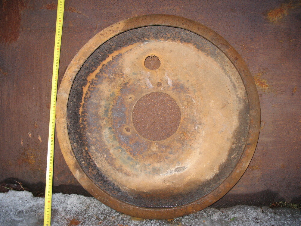

Вот сижу думаю. кждыи хвалит сваю казу.и немогу понять какои мд лутше.асе250 наченаюшчему :roll: если посмотреть на тестирование разница+-5 и мае мнение всеже нужын опыт.вот.выставляю колесо каторое лежало на глыбине+-90см.и лично сваими находками доволен.

Sposibo.postarajus vilozit test kogda zemlja ottaet.kogda podkljuchil SAF katushku momentom pochustvoval shto luchse berjot,eto tolko chustvitelnost na 5 a esli na 7 postavit dumaju budet glubze.dumaju kaleso spakoino na metre ili daze bolse poimalbi

ja vis kartiba ,loti apmierinats ar jauno spoli tas ka dzirdeju ka pa ierakumiem nau erti ar vinju,mulkibas vis patik negribu protams parak lielities bet ka piemeru pateiksu ka ir, kolegim bija parasta spole kas gaja komplekta un man SAF liela, ejot nopakal vinjam loti daudz izraku ko vinjs atstaja un pa tiem lieliem sniegiem ari perfekti nema,nezinu ka citiem man patika un roka ari nenogurst pacgalvenais domaju ir japielagojas un vis kartiba un vel viens plus mazak javicina vienigais minus vel nepieshavos kartigi ar pinpoiteru bet laiks raadis :D
