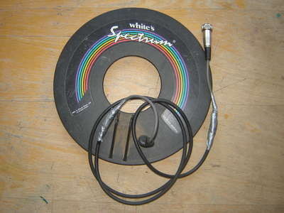

Privet,vozmozen li remont katuxi ,gluchit,na displee pokazivaet-overload.Ktoto pitalsa menjat chast provoda,no pokazanija na displee nemenalis.Spasibo.

Типичная "болезнь" всех XLT. Нужно менять весь провод. И тут: только разобрать катушку. Возни очень много. Проблема в том, что идеально герметизировать сложно будет. Влага всё-таки может попадать. "Ляп-тяп" - не получится. Легче купить новую. ИМХО.
P.S. сделал мне давным-давно один человек, но эстетический вид у катушки стал, просто полундра!

Sposibo za komentarii,zalko vikidivat katuxu,no i po remontu neznaju komu obratitsa.

кабель довольно специфический. я например спрашивал в магазине конечно такого не было в наличии. а в каталоге он есть. две пары проводов и каждая пара в своем экране из металлизированной пленки. а заменили наверно чем попало... но дело конечно может и не в кабеле.насчет попадания воды слабовероятно, полость катушки залита вся пенополиуретаном.
