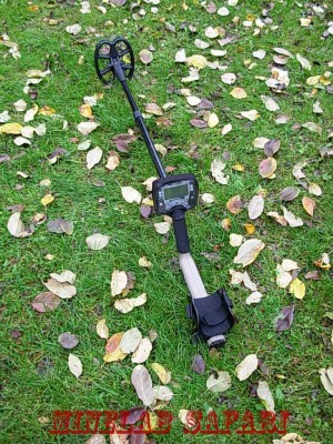

Решил написать немного об этой модели от всем известного Минелаба. :-):
Мне кажется, что в народе этот прибор почему то не столь популярен и многие
предпочитают иметь Терру-705 нежели, чем такой вот вариант "облегченного Экспа."

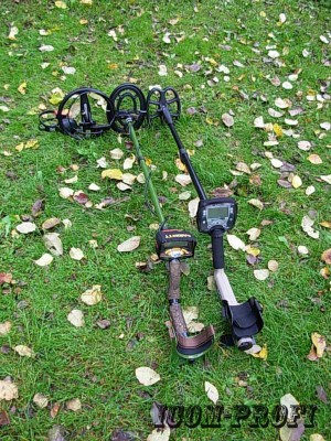

В свое время...достался мне такой вот приборчик в полной комплектации и еще до кучи
с катушкой SEF 6x8" для мусорных мест в комплекте...
На фото Сафари с самодельным облокотником. Оригинальный облокотник был мной сразу снят и отложен в сторону на случай возможной продажи прибора.
Всем известно,что Эксповские облокотники, это самая большая беда этих приборов.

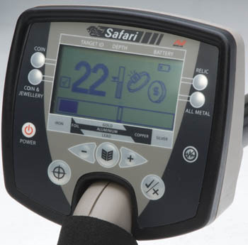

Микропроцессорный металлоискатель с ЖК-дисплеем
с размерами 64 x 128 пикселов и ультралегкой 11 дюймовой катушкой является
упрощенным вариантом E-TRAC. Он также использует технологию FBS с одновременным анализом информации на 28 частотах от 1,5 до 100 кГц для уменьшения влияния грунта и повышения точности идентификации объектов. В отличие от E-TRAC индикация осуществляется только в цифровом режиме с выдачей индекса проводимости и одномерной линейной картой дискриминации. Прибор имеет функцию подавления помех и возможность быстрой загрузки одной из 4-х заводских программ поиска: “монеты”, “монеты” и “украшения”, “реликвии” и “все металлы”.
Металлодетектор также имеет 4 пользовательские программы, функцию ручной или автоматической подстройки чувствительности, новую функцию High Trash Density, позволяющую проводить поиск в сильно замусоренных участках. Баланс грунта осуществляется автоматически.
Органы управления: 4 кнопки выбора по меню и 7 функциональных кнопок.
Это все!

Пресетные настройки "COIN" , "COIN & JEWELLERY" , "Relic" - снабжены визуальным отображением предметов цели. Переход в режим "All Metall" - только отображается значения VDI при более богатом звуковом сопровождении.
Под каждой кнопкой установки заводского пресета, можно записать и свою пользовательскую установку по шкале нужного вам дискрима.
Визуальная шкала дискриминации такая же по сути как и у Гаррета -250
и позволяет оперативно вырезать на выбор любой сектор дискрима.
Всего имеет 50 полос дискрима, где -1-10 приходится на черное железо, а начиная с нуля и до +40 цветные металлы. Всего 50 единиц значения VDI.
При включении пинпоитера на дисплее отображается сетка целеуказателя.
Очень просто определяется левая-правая сторона от цели, центр цели и сразу же имеем шкалу глубины.
