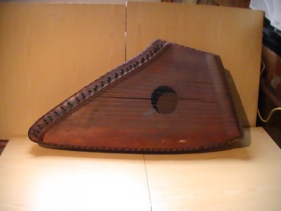

Kупил инструмент - нуждаетса в востоновление. Нужен шпон ( 50 cm2 ) с хорошой древесины, дуб,ясень,красное дерево . Иле лхюбое другое красивое дерево.
Пишите в ЛС.

Sposibo Dmitrij ,
U menja kak raz estj razderbanenij pismenij stol 60 -70 godob. O4en kacestvenij shpon ,
Naverno vopros togda resonn. :idea: :wink:
No vopros v samom instrumente :whistlin: Kupil ja evo na nashem forume pod nazvanijem KOKLE.
1. No javna eto ne KOKLE????????????
2. Gde vzjatj novije struni (oblazil poiskoviki ,nenashol)???????????

Это коклэ.Почему не хотите сохранить оригинальную поверхность? :roll:
Струны в музыкальном магазине должны же быть?

Staruju poverhnostj sohranju, vostonoblju poterjanije i slomanie chasti.
Po etomu estj mislj zamenitj bokovoj shpon. Po toj prichine shto shpon po bokam razkleelsja na %60.
Shto kosaetsa kokle -- v poiskovikak nahozhu kokle 30 strun,
U etoj 46 strun.
Po poskivikam boleje napaminaet citare,ili cimbala.
Shto ish4o smushchaet zvukovoe otverstije -- u kokle o4enj redko krugloj formi :whistlin:

Ja konesno ne spec po muzikaljnim instrumentam. :whistlin: Struni tozhe poka nemogu naiti. :idea:

Советую зайти на музыкальный сайт и там проконсультироваться.
И ещё,после снятия струн я бы зафиксировал корпус на недельки 2..
Не известно в каких условиях хранилась вещь.после снятия напряжения может так скрутить,что с утра не узнаете :D
Бывало с мебелью,что не собрать после разборки :(
