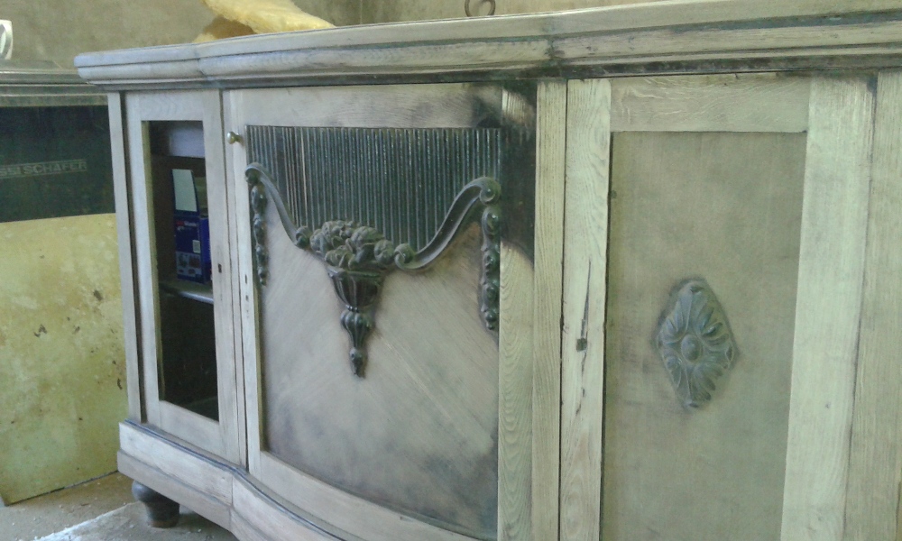

Sveiki! Vai kāds var palidzet ? Meiğinu atjaunot bufeti , kādu krāsu labak izmantot priekš šāda tipa bufetem ko izmanto restaurātori?

es toneju ar Alpina Lasur fuer Holz untad ar laku bet tas gan laikam tomer katra gaumee

Kāds tonis ir Alpinai ? Par laku nezinu , dzirdejis esmu par vasku ka dabigak izskatās . Paldies par atbildi !

restauratori varbut mani palabos - es gan restaureju tikai prieksh sevis . Toni nemu kaads vairak pie sirds un ja iespejams - tuvu originalam. Esmu izmantojis vasku , ellas.

Alpinai ir daudz tonju - man patik riekstkoks, vairakas reizes klajot var iegut ozola efektu.

Ok paldies paligs un Andris22 , kā ar to vasku un eļļu kurš no variantiem labaks?

manuprat ar vasku labak mebeles. ar linellu esmu apstradajis verpjamos ratinus lades bernu gultinas .
Man personigi patik labak apstradatie ar vasku.
Vel efektivi ir ar dzintara parpalikumiem (pec slipeshanas pulveris. vai kanifolijs)
Te ir interesantas receptes http://tree.scud.ru/polishing_tree.php

Посмотрите продукцию Liberon. есть тонированные воски. В столице распространитель работает, на образцах поглядите, как будет выглядеть. :flowers:
p.s Симпатичная мебель.

Paldies Dmitrij L par ieteikumu bus japaprovē, vel daudz darba kad naks uz beigam noteikti paradišu kā sanaca!

Pieņemu ka bufete ir ozola (vai finierēta ). Es jau nu atstātu dabīgā krāsā , bez tonēšanas .Virsū var klāt laku vai vasku .Ja lako tad neieteiktu spīdīgu laku , jo gaismā pazūd bisi raksti
