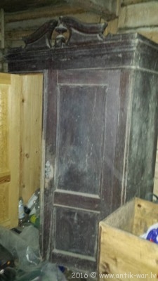

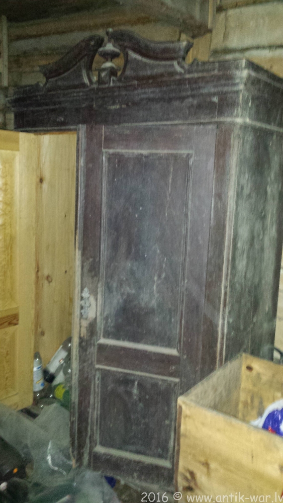

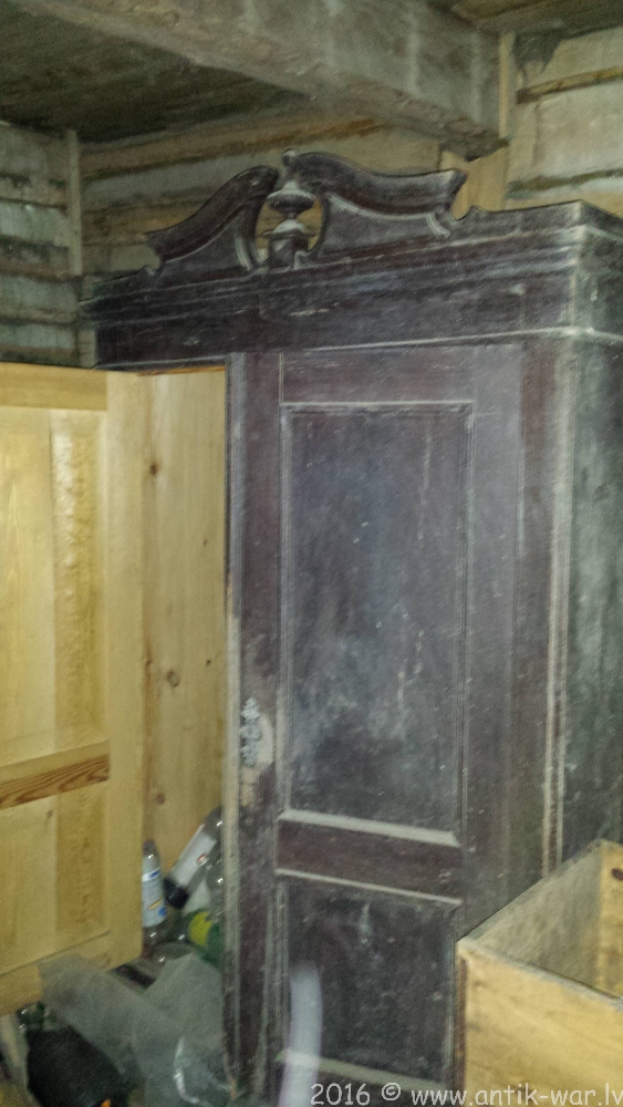

Sveicināti! vai pēc šīm bildēm ir atpazīstams skapis? kura gada ražojums vai ražots Latvijā? vai ir k-kāda vētība šim skapim?

Lauku amatnieka skapis. Furnitūra iegādāta pilsētā. Ražots pirms 2.kara.
Visticamāk apakšējā daļa ir labi pabojāta.
Vērtība ir atkarīga no stāvokļa. Parasti ss.lv prasa cik nav slinkums ierakstīt. Īpašnieki nerēķinās ar mūsdienu restaurācijas izdevumiem, kas liek pircējam vairākas reizes pārmaksāt galarezultātā.

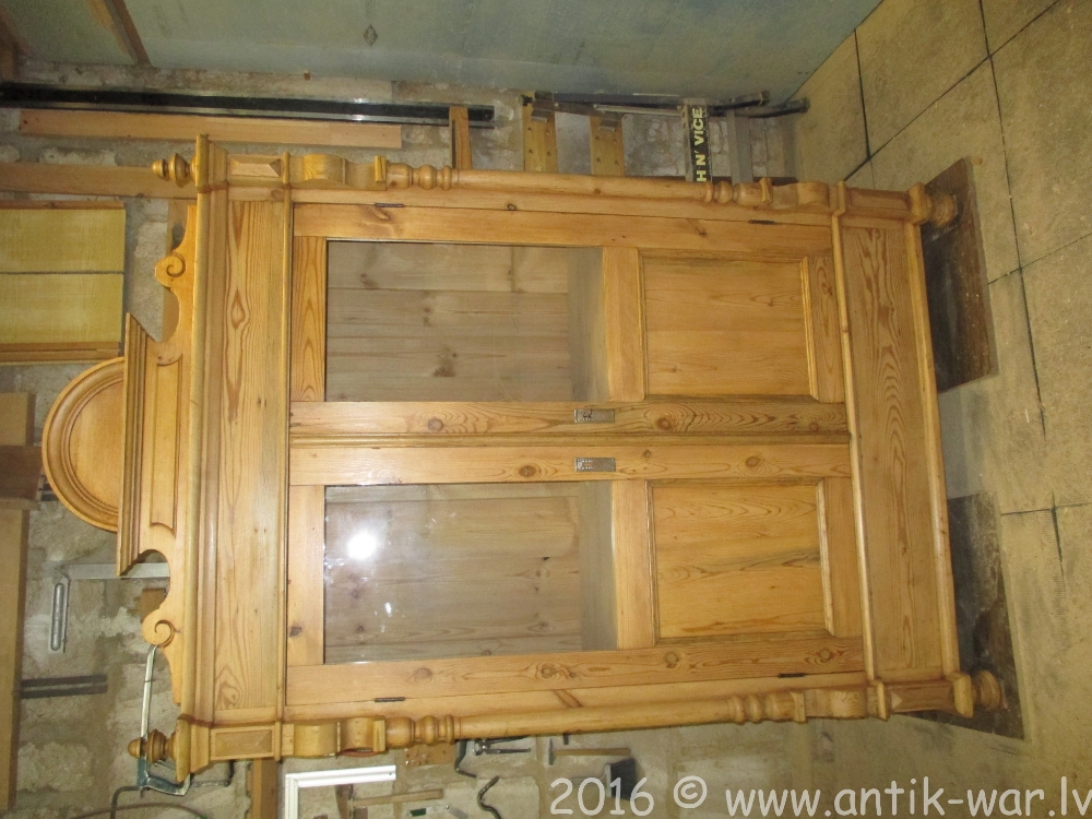

Atkarībā kāda soda .Ja nav beicēts , tad vajadzētu sanākt apmēram šādam.....
