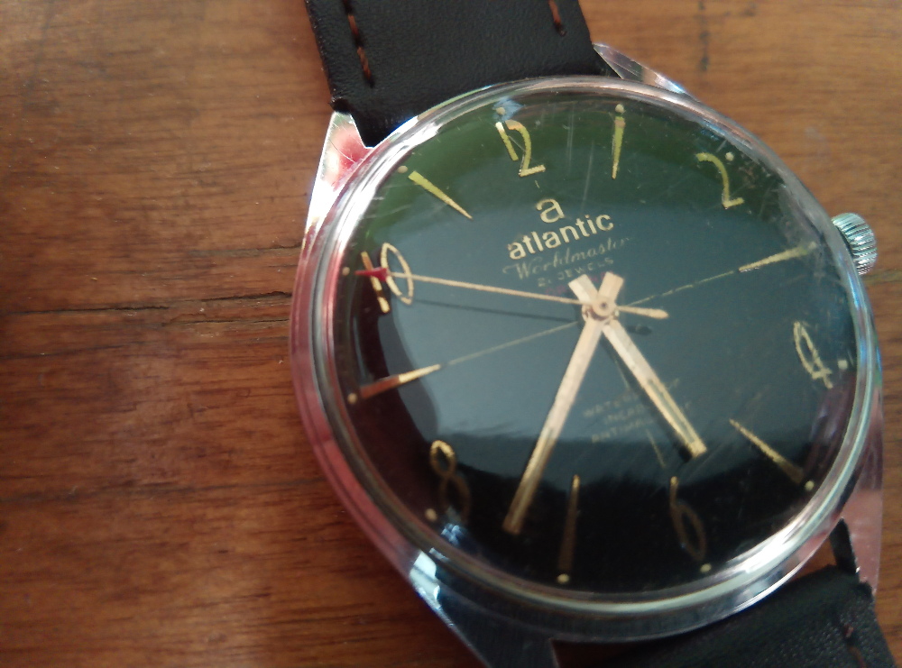

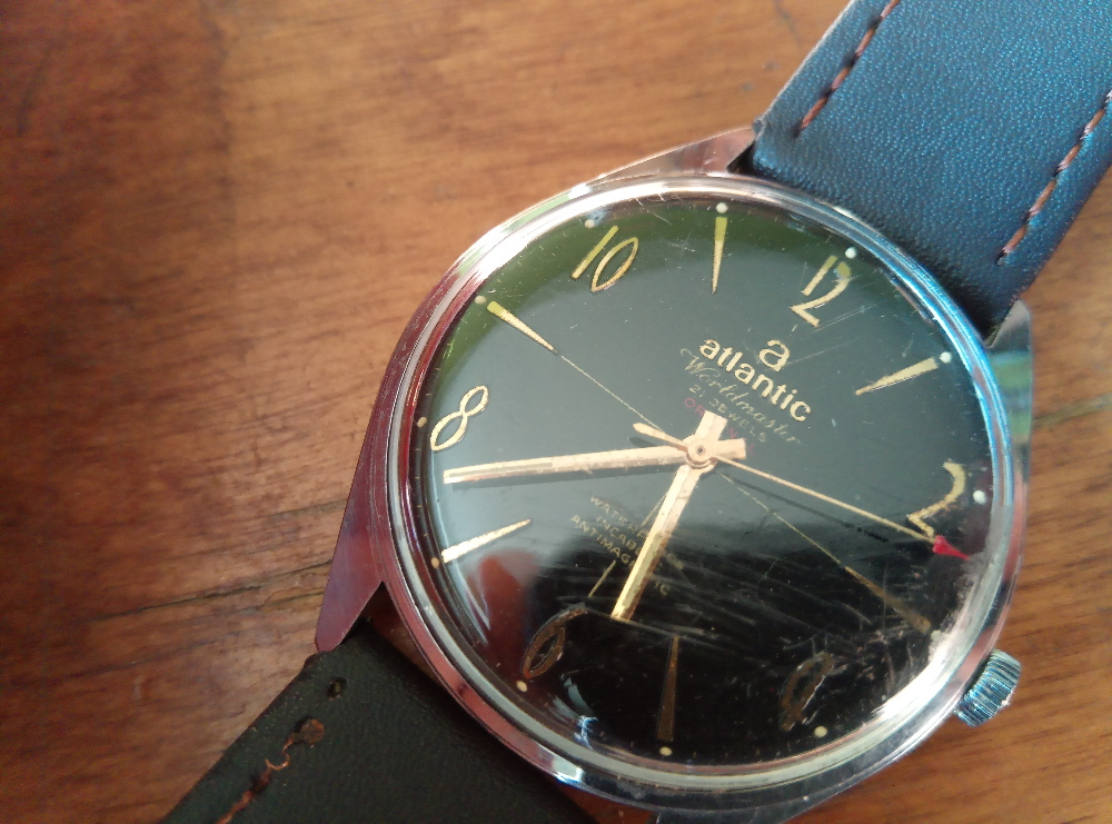

Man šis pulkstenītis tik dikti iepatikās, ka sāku nēsāt ikdienā. Forši, 60tie gadi. Tērauds un zelts. Tumsā spīd. Atspere tur teju divas diennaktis. Tikšķ smuki. Tik diemžēl stikliņš (plastmasa) dikti saskrāpēts. Kā saprotu, speciālisti te apgrozās. Jūsu viedoklis - vai ir iespējams zolīdu stikliņu jaunu uzlikt, vai labāk paliek kā ir?

Шикарные !
Стёклышко полируется , тем же методом что и фары в автомобиле .
Если аутентичность стеклышка к данным часам не имеет особого значения ,то в часовой мастерской думаю без проблем заменят на новое.
Цена вопроса в раене 5 евро.

Nevajag pat īsti jaunu likts, jo var nopulēt esošo. Var Latvijā pasūtīt tādu smēri PolyWatch - https://www.pulkstenis.lv/akrila-stiklu ... l?cPath=40 Pats
Ļoti labi der šāda veida stikliņiem. Pats arī lietoju un pēc nopulēšanas izskatās kā jauni.
O! Paldies liels!
