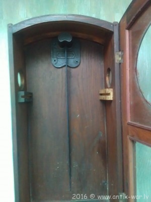

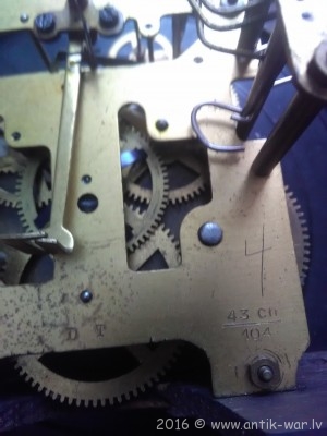

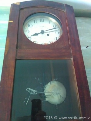

vecer dobrij vsem.hotelos uznat god proizvodstva.na mehanizme para bukv i cifra43.stekla celie.ne nahodu.korpus apsarpanij.prekrasnij ekzemplar povazitsa po veceram :D spasibo :D

43 - длина маятника. Похоже, что побывали в руках мастера-самоделкина, циферблат начала ХХ века, а корпус 30 годов. Какой механизм боя - с зубчатым сектором или счетным колесом?

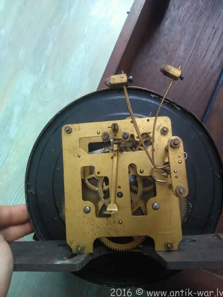

spasibo :flowers: vot dopolnitelnie foto.pohodu dela casi ne komplektnie?na zapcasti pojdut? :D

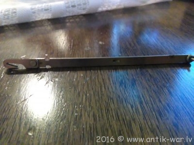

Пока не посмотреть, держа в руках, трудно сказать. Но уже вижу, что не хватает детальки, которая должна быть просунута сквозь анкерную вилку, на нее вешается маятник.

takaja?

Да.
Механизм боя будет под циферблатом. Чтобы его снять, надо вытянуть штифт из оси стрелок, снять шайбочку, снять минутную стрелку, запомнив положение (она на оси квадратного сечения), снять часовую, просто туго насажена, вытянуть штифты из 4 штырьков, которые пропущены сквозь переднюю стенку механизма, циферблат должен сняться.
Вроде бы правильно рассказал, проверить не могу, сижу на дежурстве.
