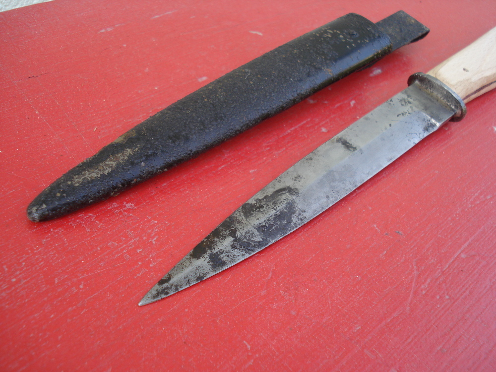

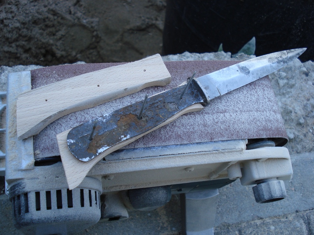

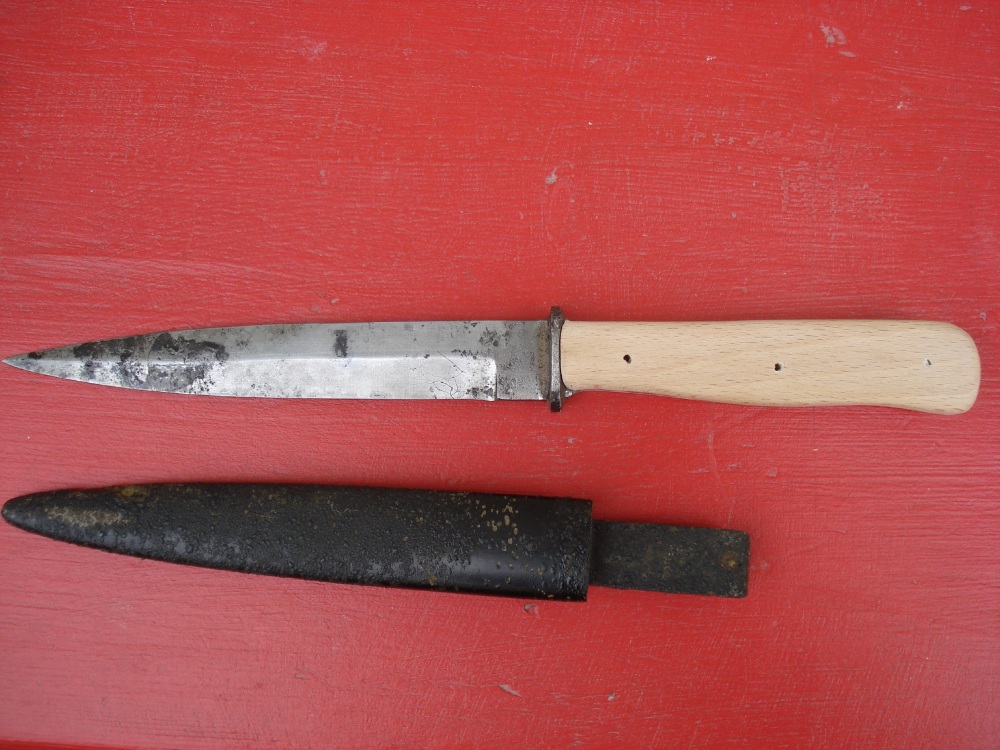

Я, старался оставить в оригинальном состоянии металл, только "химией" снял ржавчину. Клинок. как оказалось не точен, не клеймён и имеет остатки заводской полировки.
Лет 5 , ничего не приводил в порядок. А тут решился. За недельку по 10 - 20 минут в день довёл до кондиции.
Запечатлел процесс работы. Мастерской нет, так, что на коленках на природе.
А мне нравится. :wink:

Smuki sanācis, es gan koku būtu nedaudz mēģinājis novecināt, radīt iespaidu ka tas koks ir palietots.
А это проще простого, закапываешь под кустик и писаешь на него по вечерам, через пару недель уже чердачный сохран.

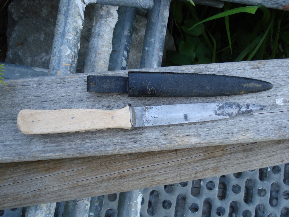

Uvazaemie, ja ego sdelal dlja sebja , ljubimogo, a ne dlja prodazi. V kollekcii sostaritsja. Da i ja pomogu, v les na kop butiki porezatj - rukami grjaznimi zaljapatj.

Хороший нож. Держал такие в руках и пользовался. Советую пока не заляпалось ,дерево пропитать растопленным пчелиным воском с льняным маслом. Не будет сильно пачкаться,принимать в себя воду и гнить.Можно весь нож часик в кастрюльке или чистой старой сковородке с горячим воском поплавать пустить. Вид сразу поменяеться. Старая технология для пропитки деревянных рукоятей инструмента и ножей в том числе.

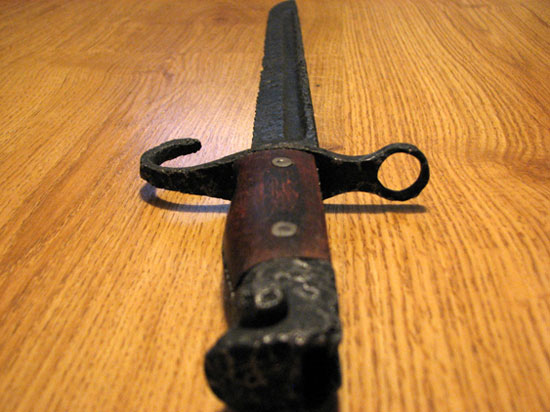

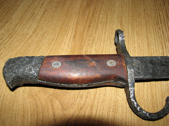

Класный ножичек. У меня такой же лежит, ожидает накладок ... А накладки лучше сделать соответственно сохрану лезвия. Вот например, мне както "anbil" делал на арисаку накладки (прилагаю фото). Специально "застарил", берёш в руки ... сразу чувствуется "дух войны"!!!

Paru viezdov za gribo4kami, nakladki sostarjatsja naturalnim obrazom, spe6itj nekuda. Estestvennij processss.

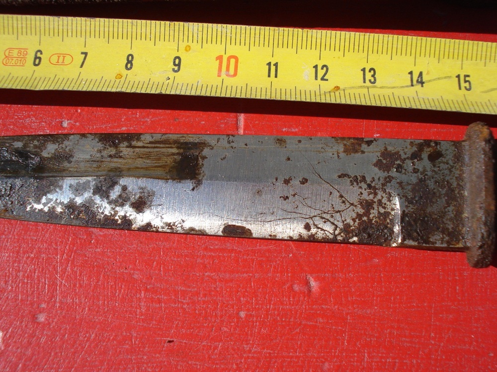

kstati, lezvie potemnelo ot himii. Na pervih foto vidna zavodskaja polirovka. Mozet lu46e vosstanovitj ee, 4em staritj derevo.
