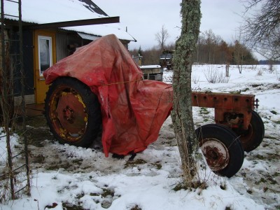

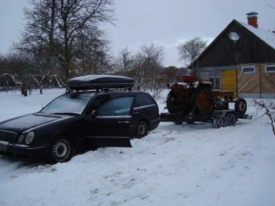

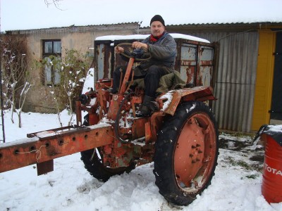

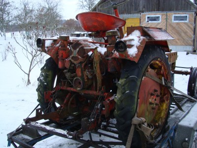

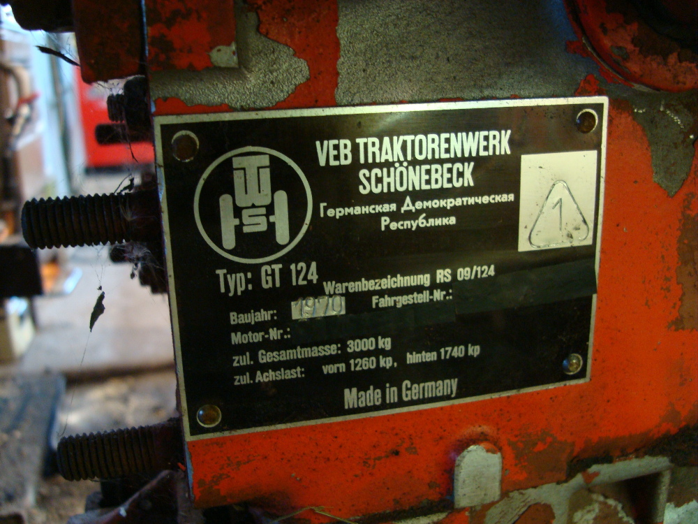

Некоторое время назад приобрёл ГДР-овский трактор RS-09 выпуска 1970 года.
Отложив в сторонку коммерческие проекты решил заняться приведением его в прядок.

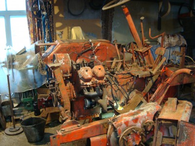

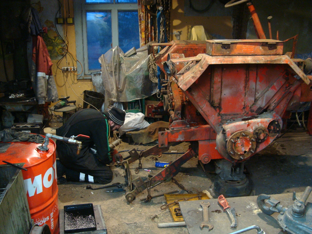

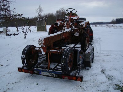

Закатил с сыном Яном в мастерскую:
...пусть шипит алигатор и ругается матом из глубоких латгальских трясин...

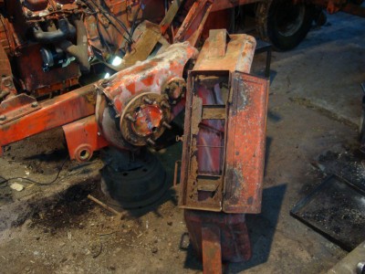

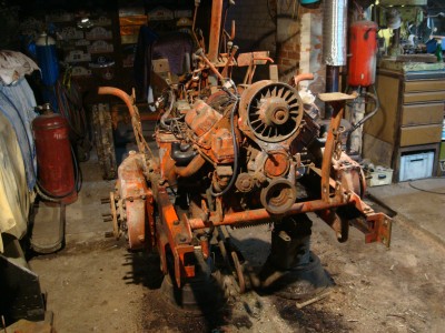

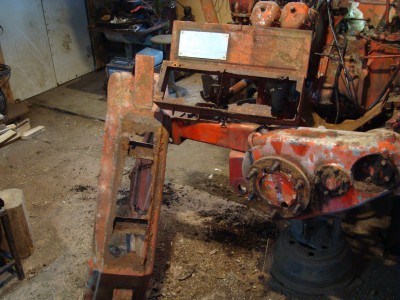

Сегодня снял крылья - их всёравно надо чинить - и нужен доступ к мотору...

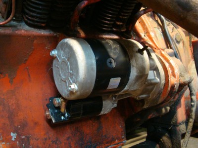

Масло в двигателе заменено.Хоть щуп обманчиво показывал полный уровень чистого масла...Отстоялось лет за двадцать,что и подтвердилось при снятии поддона - в нём было на два пальца густой чёрной субстанции...
Стартера не было при покупке,но это и к лучшему, - приобрёл новый современный с редуктором.
Двигатель уже прокрутил - компрессия в норме.При вращении стартером есть давление масла.

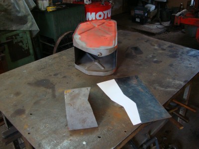

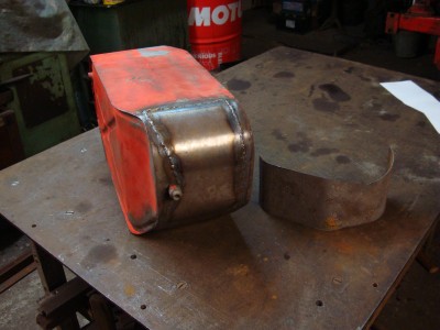

Залатал бак

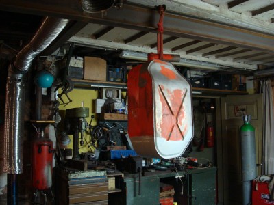

Внутренняя поверхность бака загрунтована двухкомпонентным грунтом.

Трактор стоял без дела у прежнего хозяина лет двадцать...
Топливный бак прогнил до сквозных дыр в нижней части.
Виной тому отсутствие в баке топлива и войлочная прокладка под баком на кронштейне крепления...
Повреждённый фрагмент был вырезан и появилась возможность отпескоструить бак изнутри.
Грунтование бака внутри - нет ни чего проще - разводите 100-150 млл. грунта с отвердителем - заливаете в бак,предварительно заткнув все отверстия - и начинаете бак поворачивать\раскачивать медленно во всех плоскостях и положениях РУКАМИ - качаете его как младенца...
Способ контроля - вообще то на дворе 21-й век - и есть камера зонд... :lol:
Потом вывешиваете бак в отапливаемом помещении - под нижним отверстием подставляете баночку - излишки вытекают...
Слившиеся в баночку излишки можно наносить как на сам бак снаружи,так и на другие предметы требующие огрунтовки...

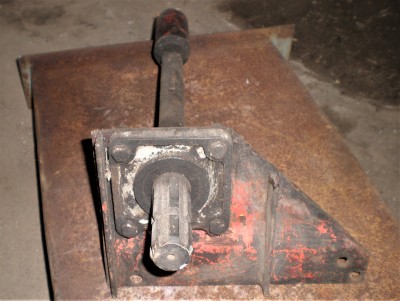

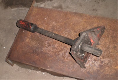

Uztaisīju tā dzelzīša, kas trūkst zem motora, bildi (kā nu mācēju). Aizmugures jūgvārpsta.
