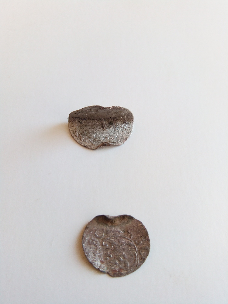

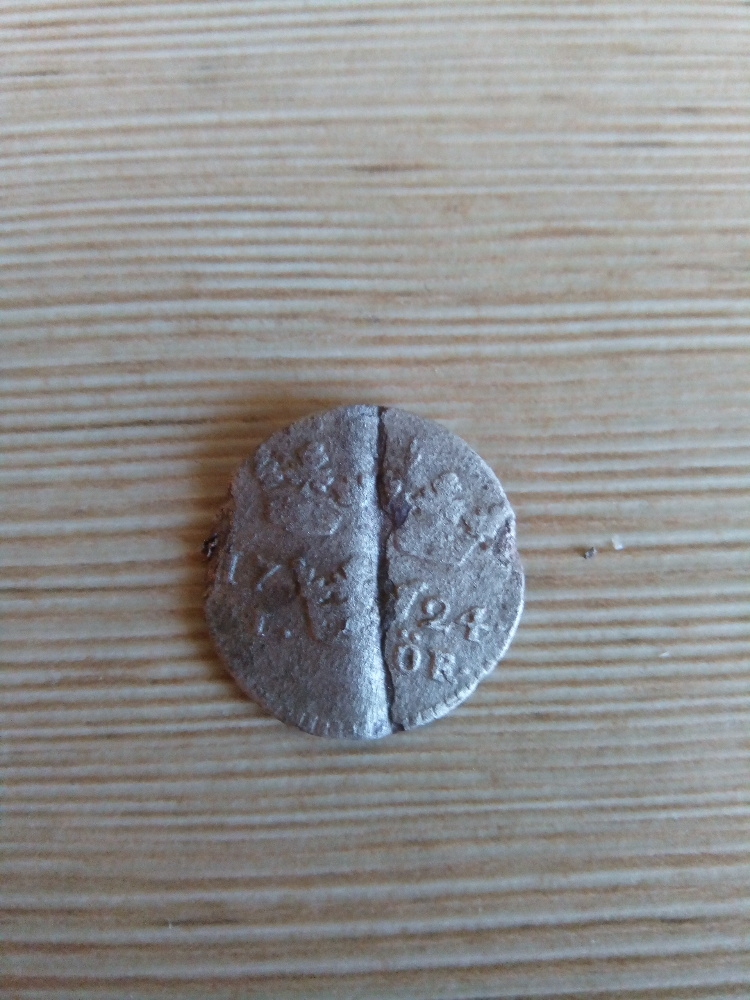

SVEIKI.Interesē kā var izstaisnot monētiņas,lai nesabojātu.Materiāls sudrabs,kā arī noderētu info par vara monētiņām.Paldies.

в воду и кипятишь пол часа. выбираешь и между двух досочек ровняешь, верхняя скорее всего сломается, а нижняя возможно и выровняется, хотя и не факт

Nesoglasen. Tak med vipremliajet.
Serebro po drugomu obrabativajet - xolodnij metal. Kak odin juvelyr raskazival, nuzhno nagrevat do rozovovo cveta - bistro oxladit, togda nemnozhko vipremliat I opiat nadgrevat. Esli delat po nemnozhku, tak mozhet bit I pervaja moneta vizhevit, no ne fakt. Procedura povtoriajetsa poka nedostig rezultat katorovo xotel.
Kogda zakanchivajesh, metal priamij, nadgrevajesh eshchio raz no neoxlozhdajesh, a dajiosh oxladitsa samomu.
NO - esli nemnozhko bolshe nagreesh serebro, on rasplavitsa :) tak ostorozhno.
Sam neprobival, no pokazivali mne kak eto delajetsa.
Mozhno i tioplij vipremat, no v etom meste metal budet slabij i mozhet lomatsa. nadgrev do rozovovo cveta neobxodimo.
P.s. oksidov na metale v rajone izgiba nemozhet bit, metal dolzhen bit chistij.

nav verts kautko darit.
veselas taisnas nedabūsi.
un pirmā,jau pārluzusi.
lai paliek kā ir.

Pochemu? :) Kak raz takix nekuda det, a eksperimentirovat s takimi luche, chem s monetami po luche :)
I esli eto naxodki, tak cheloveku dorogije mozhet bit, a ne dlia prodazhi. Shto komu :)

Paldies visiem kas atbildeeja.Nav tik traki vienkārsī trāpās sezonā tādas diezgan daudz,gribēju uzināt varbūt kāds zin kādu brīnumlīdzekli kā var izlocīt ar mazākiem zaudējumiem.Monētiņas ir samērā biežas un daudz nemaksā.No otras puses padomāju vai tādā stāvoklī viņai vērtība mainās,ja viņa ir saliekta vai iztaisnota :}Pēdējā gadijumā vismaz var ielikt albūmā:}

tā tam bij jābut
metals par vecu,un par daudz svesu sakausejumu
klat tam sidrabiņam
