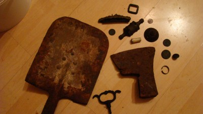

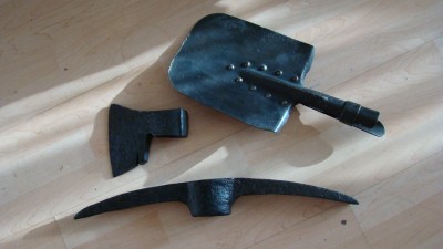

Gena-ne zamoracivaisja! posmotri foto do i posle,-esli ponravitsja,naucu kak sdelatj-vsego za 20 minut bez vsjakoi schlifovki,kraski i elektroliza.....
Изображение 140.jpg [ 19.23 Кб | Просмотров: 5319 ]
Sobaka laet-karavan idet!

Можно поподробней.Чем вы чистили.
Dobrij nochi,mne interesno kak vi toporik zdelali takim?Budu restavrirovatj tozhe.
 Заголовок сообщения: Re: КАК СНЯТЬ РЖАВЧИНУ И ЧЕМ ОБРАБОТАТЬ КРАСИВО
СообщениеДобавлено: 30 авг 2019, 11:24
Зарегистрирован: 27 сен 2012, 14:12
Сообщения: 25
Пункты репутации: 1
vsem interesno :) mozhno podrobnej? spasibo
