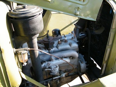

Сама "болванка" двигателя не отличается ни чем.
Следует заменить впускной\выпускной коллектор от САКа на оригинальный от АА\ММ.
Тогда сразу исчезнет колхозно-комедийное колено выпускной трубы.
Следует отказаться от зажигания с магнето(на автомобилях АА\ММ оно не применялось-только на стационарах) и перейти к классическому батарейному зажиганию с оригинальным распределителем-прерывателем с крышкой "лодочкой" который и является ВИЗИТНОЙ КАРТОЧКОЙ оригинальной полуторки !

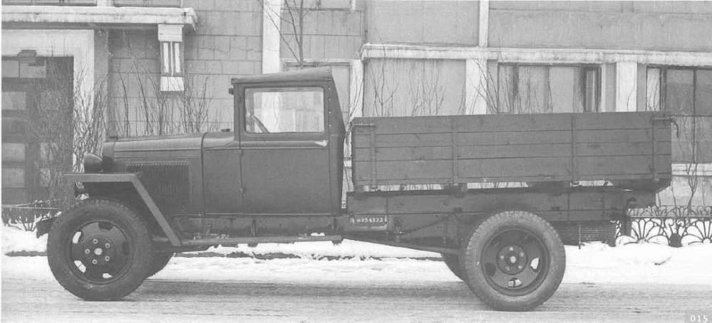

Вот правильно отреставрированный двигатель! :whistlin:

ГАЗ-ММ :whistlin:

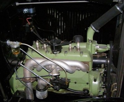

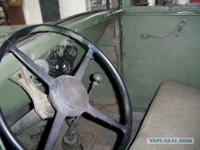

Combat писал(а):
ГАЗ-ММ :whistlin:

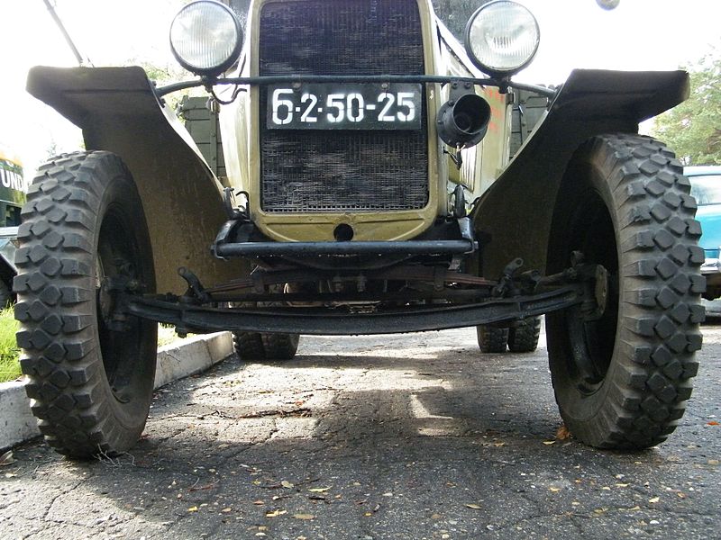

Вот три фотографии как должен выглядеть двигатель на автомобилях ГАЗ-АА и -ММ :flowers:
По другому они выглядеть не могут ! :flowers:

Был в дороге. (Волка ноги кормят). Всё правильно по движку пишете,с навесным оборудованием надо ещо поработать. Правильные детали уже ложаться на полку . Летом поработаем в кино, :D и доведём полундру до правильной картинки. А может сразу две. :shock: :D

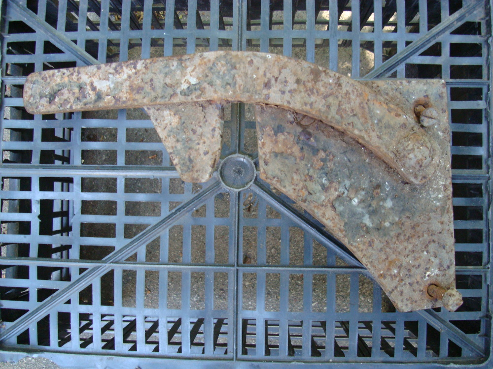

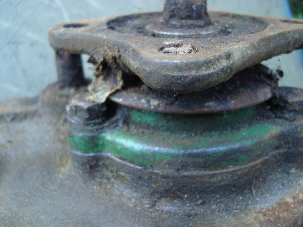

Перебирал "имущество" - вот нашёл деталь в оригинальном цвете :

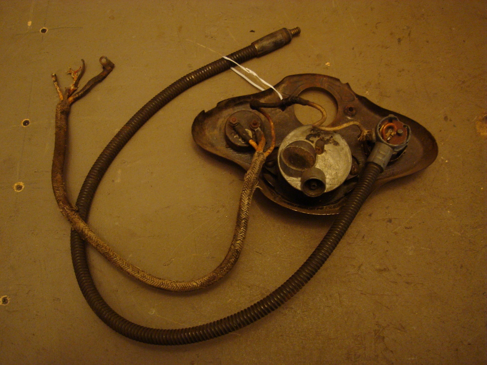

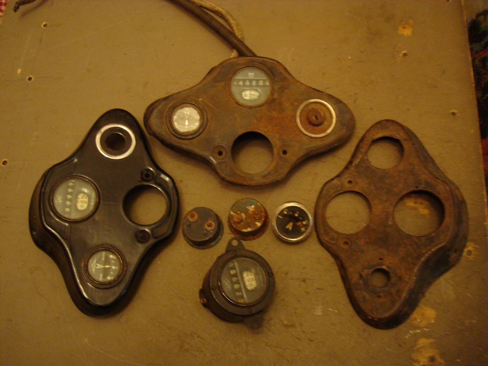

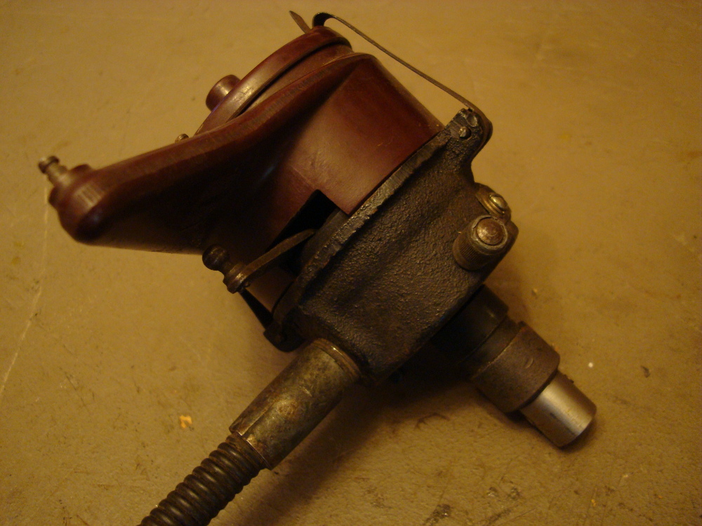

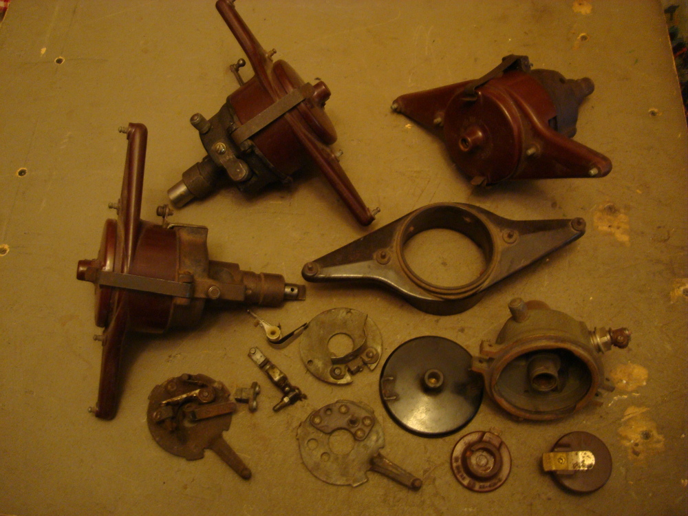

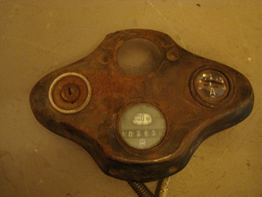

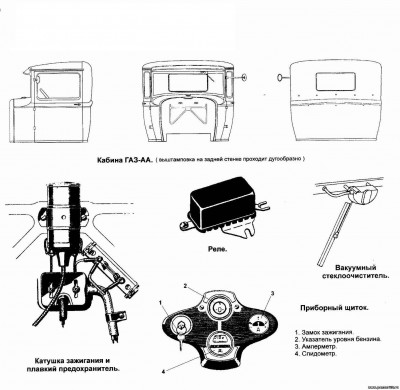

Устройство щитка приборов , замка зажигания , прерывателя-распределителя зажигания и специального "бронированного" кабеля их соединяющего.
Не ради подъ....бнуть,а в качестве бесплатной консультации ради достижения максимальной аутентичности автомобиля... :whistlin:
Замок зажигания очень специфический.Применялся только на а\м ГАЗ-АА и ММ.
"бронированный" кабель соединяет замок с "трамблёром" резьбовым наконечником.
Распределитель зажигания оборудован ручным приводом опережения зажигания.Рычажок привода которого расположен на рулевой колонке.Высокое напряжение с крышки распределителя на свечи зажигания подаётся медными пластинками.
фото предметов и моей коллекции :whistlin:

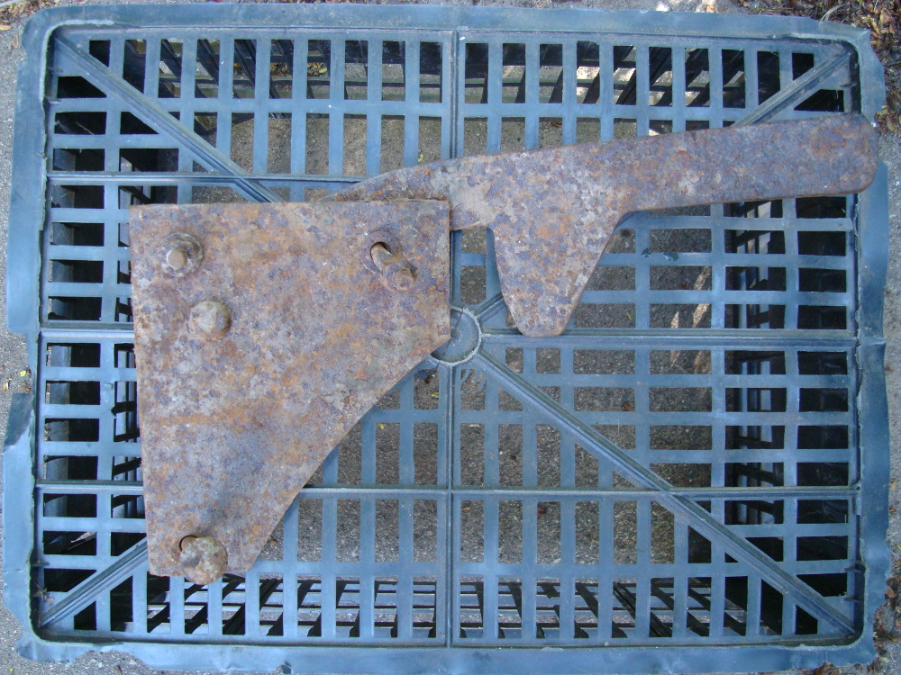

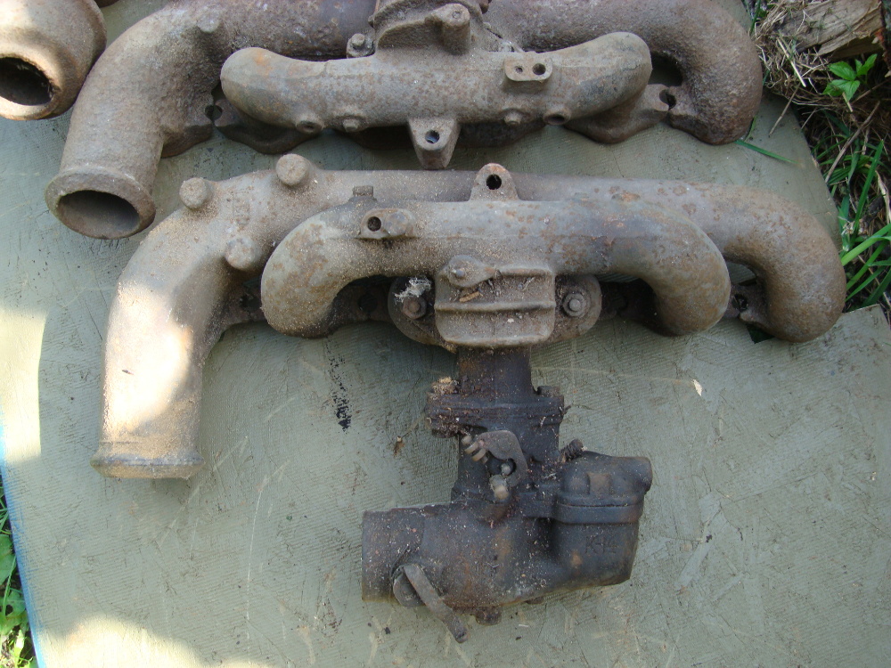

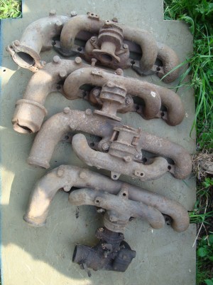

Порылся на полках.Оказывается укомплектовать АА или ММ нормальным впуск\выпускным коллектором не проблема.... :whistlin:

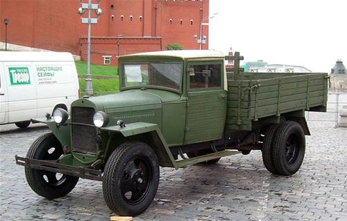

С оригинальными замками бортов кузов смотрится гораздо приятней :flowers:
Вот и образец имеется :

Вернулся с машиной со сьёмок . Об эти оригинальные (ранние) кузовные бортовые крюки можно нос свернуть или глаз выбить. Крайне небезопасная конструкция :D Судя по фото ,начиная с середины войны на полуторку уже стали устанавливаться обычные крюки.
Авто-ретро? Интересует!

Летом 1943-го ГАЗ сильно пострадал от бомбардировок. Также был недостаток тонкой холоднокатанной стали и ряда комплектующих, поставлявшихся сторонними предприятиями. ГАЗ вынужден был перейти на выпуск упрощённого военного грузовика ГАЗ-ММ-В (внутризаводской индекс ММ-13), у которого двери были заменены треугольными боковыми загородками и сворачиваемыми брезентовыми дверями. Позднее двери стали делать из доски-вагонки. Передняя ее стенка была такой же, как у металлической. Основание и задняя стенка имели деревянный каркас и обшивались досками. Крыша обтягивалась брезентом. Двери имели наружную деревянную облицовку, выполненную заподлицо с каркасом двери, и внутреннюю обивку из картона. Окно двери было раздвижным, а не опускающимся, как обычно. Крылья были плоские, выполненные из кровельного железа методом простой гибки, отсутствовали тормоза на передних колёсах, оставлена только одна фара головного света и с неоткидными боковыми бортами. От буфера тоже пришлось отказаться. Именно с этого момента и стали устанавливать на борта крюки про которые идёт речь! :D
