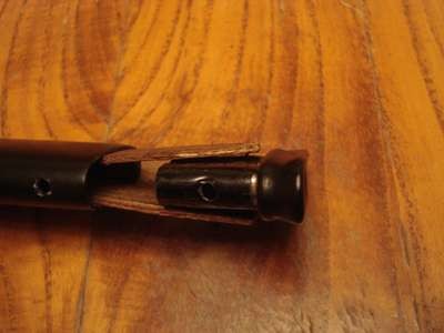

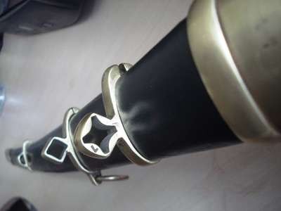

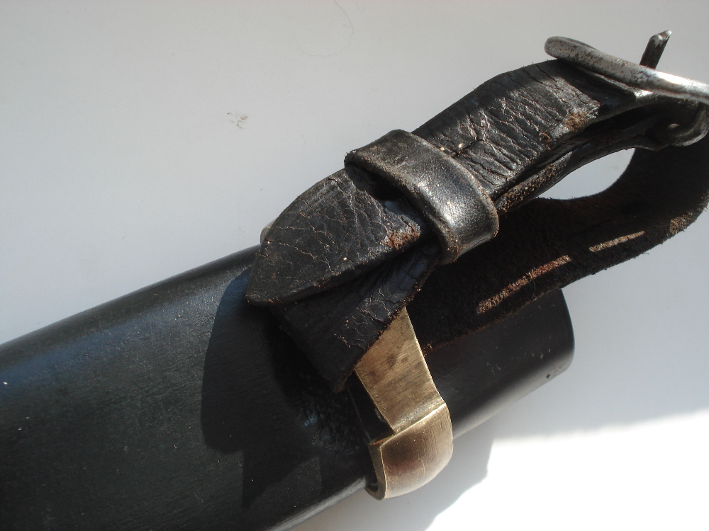

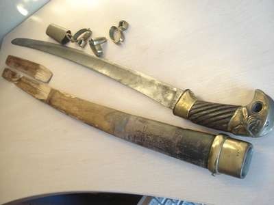

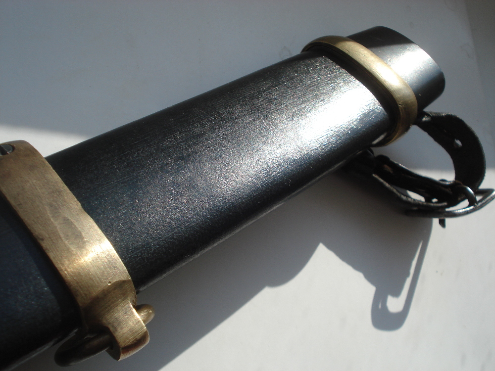

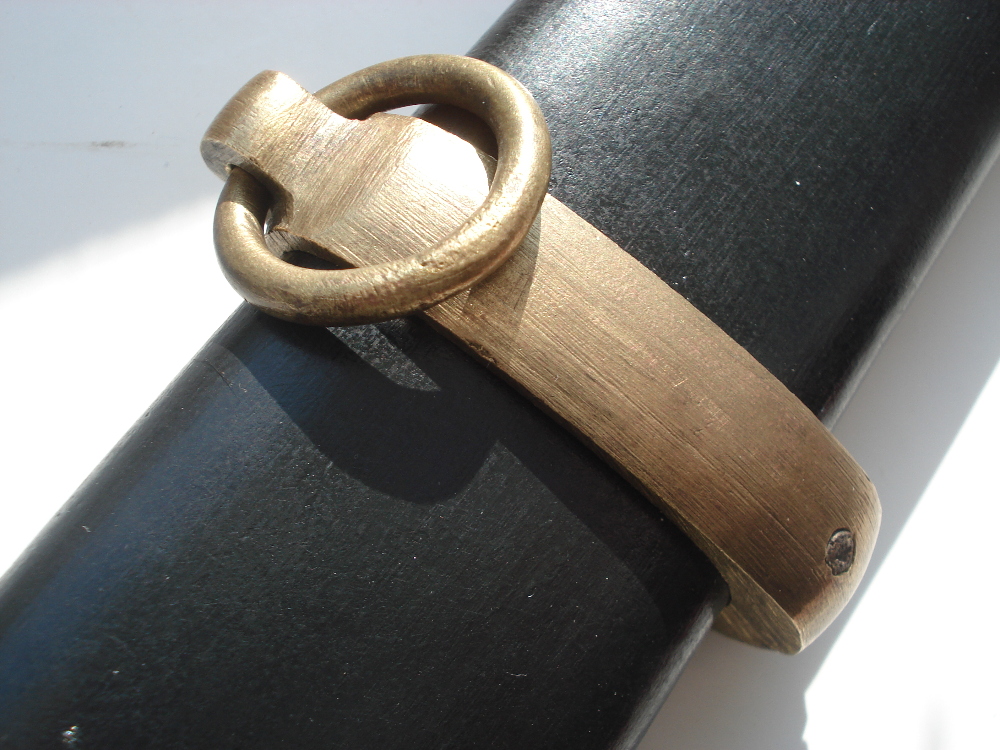

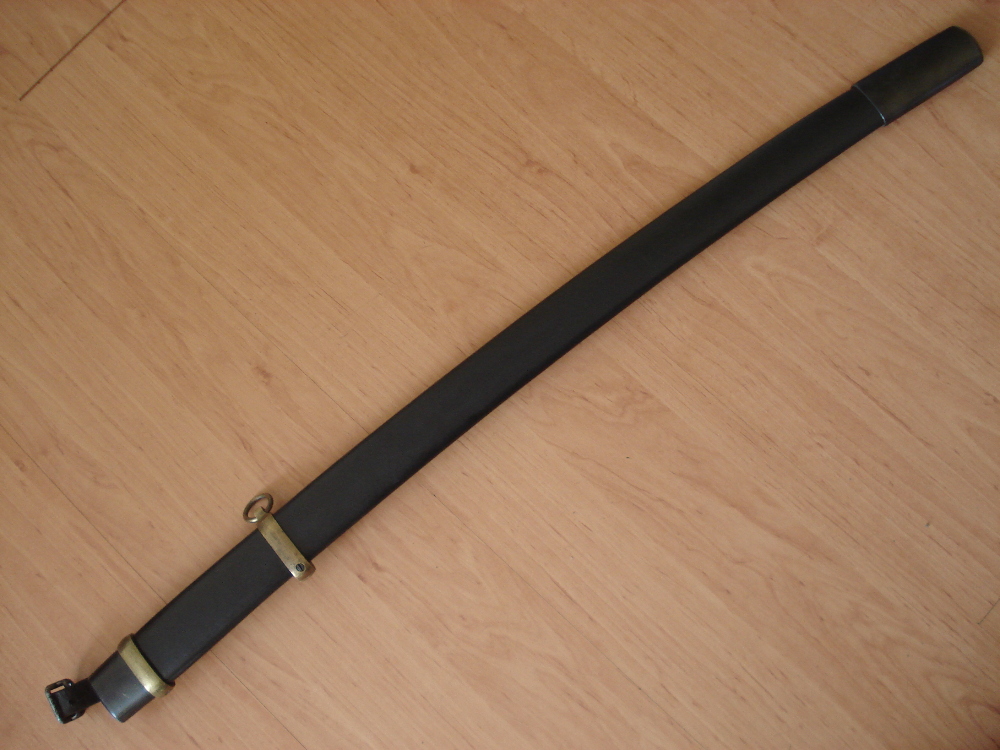

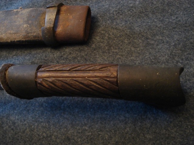

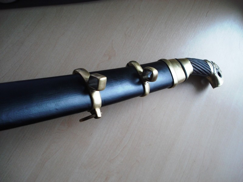

Как и обещал ранше, ножны и деревшки к ним.

Большое спасибо за наглядное пособие. Работа достойная. Кстати, как-то усиливали либо оттеняли рисунок травления на клинке?

Фантастика, скажите где время берёте? Такое хобби много лучше моего высиживания около компа :idea:

A u menja metalicheskie rifljonie pruzini stojat v noznah?

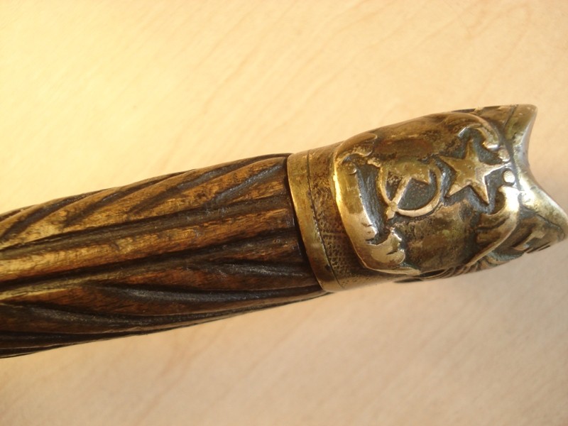

Рисуно травления сперва почернил танирующим средством а пото легко прошелся по самой поверхностью жестким войлохом.
Естли в ножнах пружыны, то вероятней всего изделие относительно неочень старое.
Может торчание у компа камуто тоже хобби? И человек с этого имеет ощутимую моральную и физичесткую пользу?
Мое мотто под аватаром звучит так : каждому- свое!

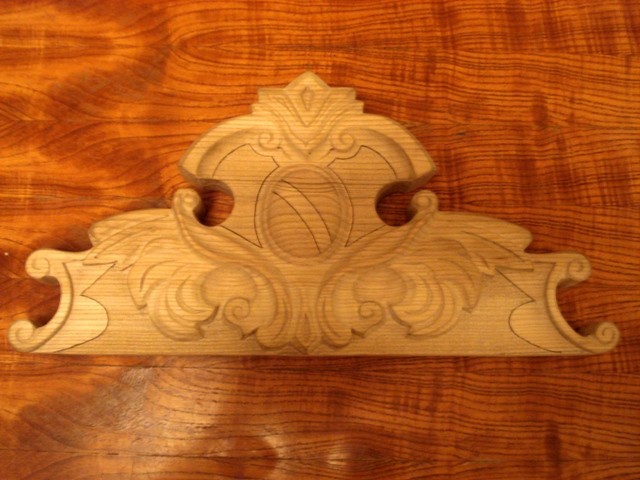

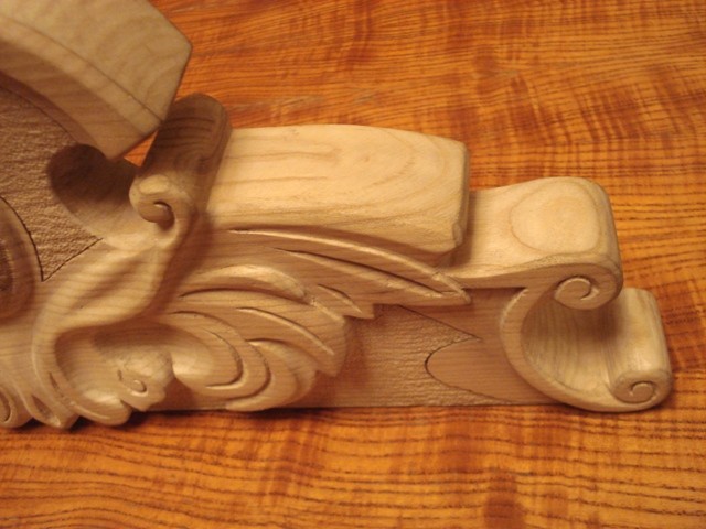

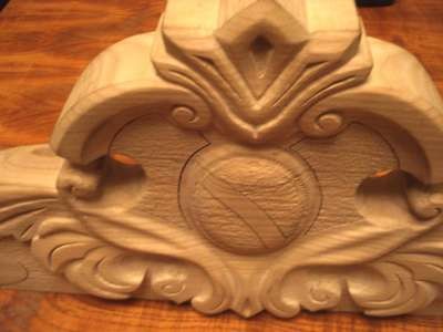

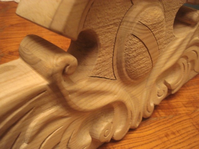

Недавно дружбан попросил попробовать сделать какое небудь украшение из дерева для комоды. Вот што придумал и выстругал. Надо еще пробейцевать и натереть воском(это вместо лака). Хоть и не холодняк, но дабы неначенать новую тему показываю здесь. Как получилось? :roll: Несчетая накладок на ручки штыков, резьбой занимаюсь впервые :oops:

Я ваш фанат... :clap: (шутка)
Дла первого раза даже очень...
Спасибо за небольшие, но самое главное, точные комментарии.
На мой взгляд этого вполне достаточно...
Очень хотелось бы, что бы к каждой Вашей новой работе Вы бы еще и добавляли краткий рецепт изготовления.
Догадываться по фото это хорошо, но все же знать лучше... :wink:

Для тонированния исползовал оксид селена
1. H2SeO3 12g
2. CuSO4 55g
3. HCl 10g
4. HNO3 5g
5. H20 1L
Все хорошо перемешать.
ОСТОРОЖНО, ЯДОВИТ !!!

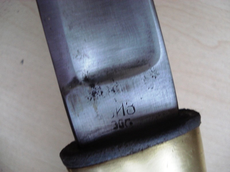

Уважаемый HESLER у меня вопрос по штыку (фото68312_TRYS_K98_017_122_185lo.jpg и 68317_TRYS_K98_018_122_96lo.jpg). Каким способом вам удалось убрать "раковины", результат корозии?

Ответ до МАСТЕР

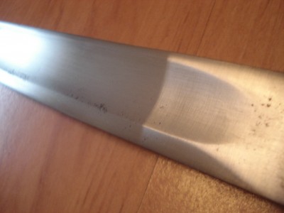

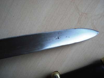

Сперва мелкий напилник, потом шкурка од 60 до 600. Вот и вес сказ. Конечно, раковины достаточно мелкие и ущерб по толщине 0,5 -1 сотая(может и еще менше).

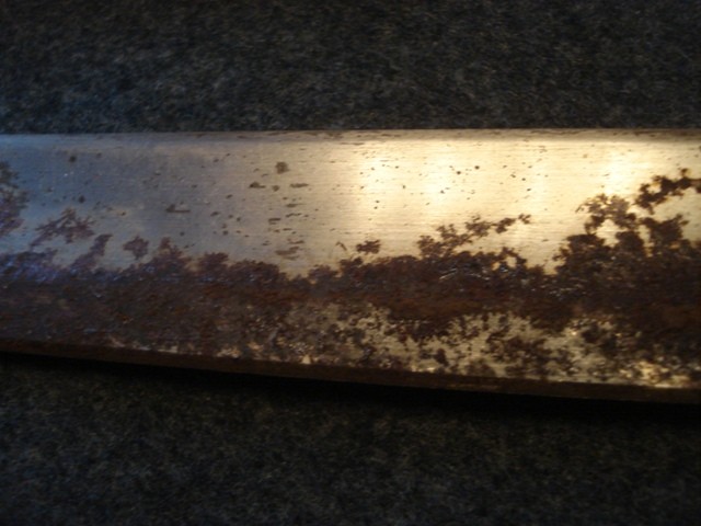

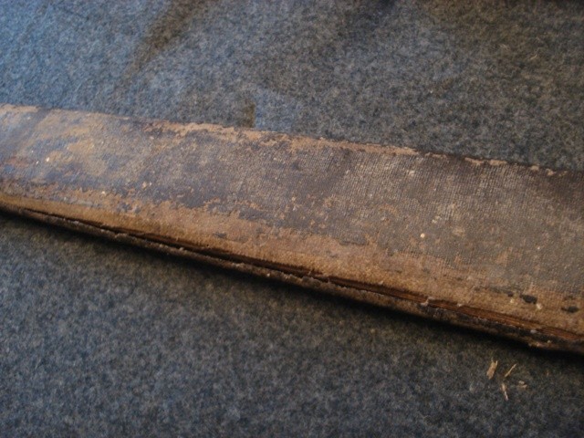

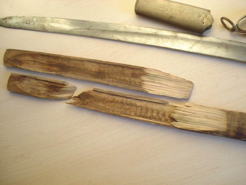

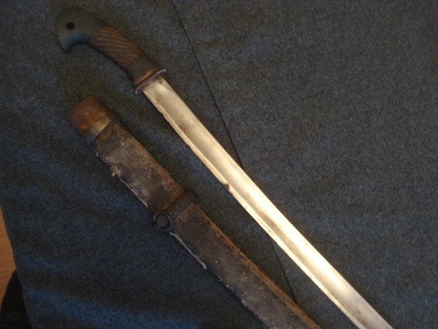

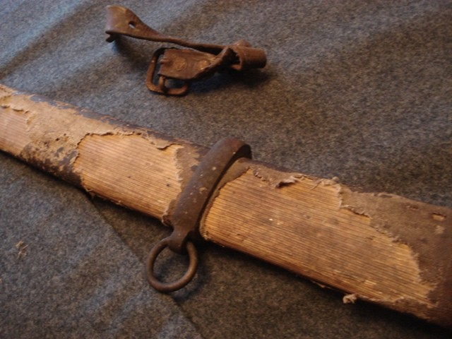

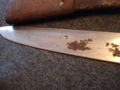

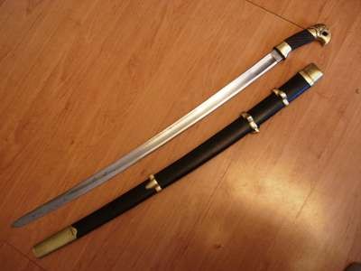

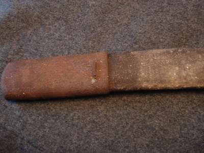

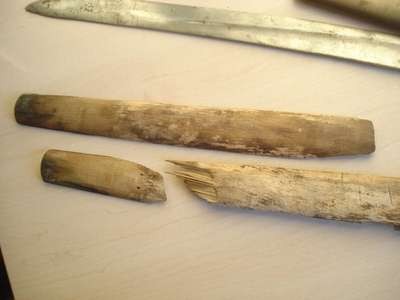

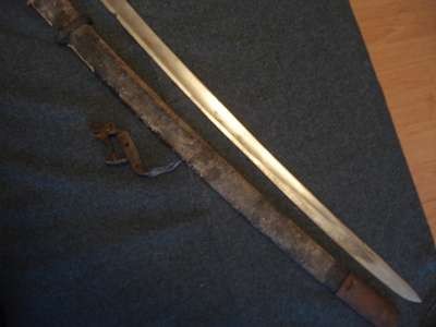

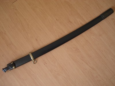

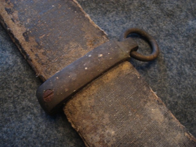

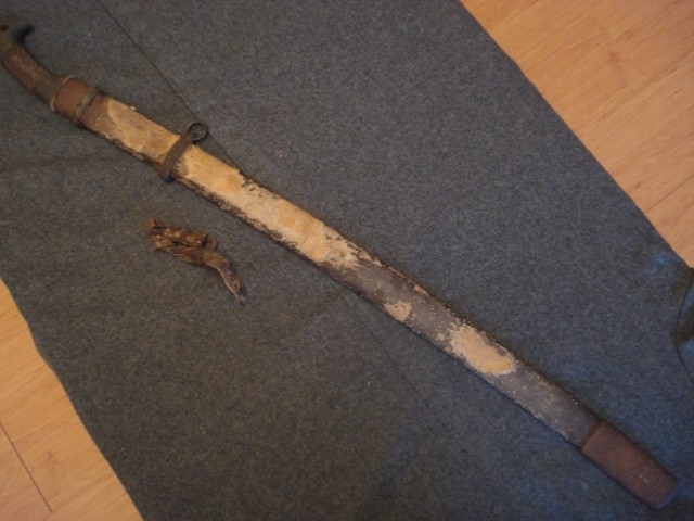

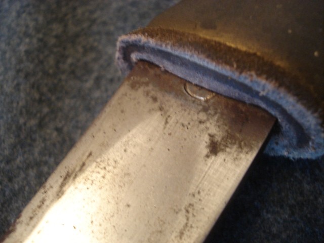

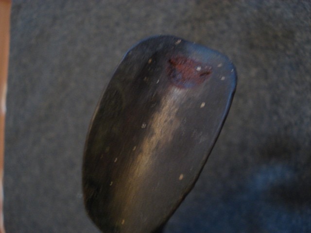

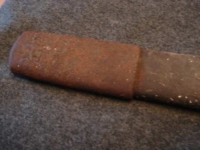

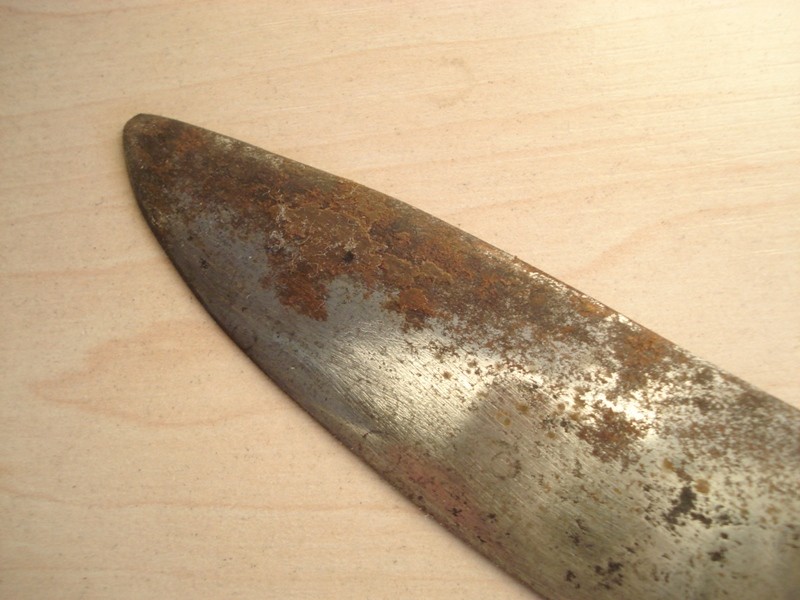

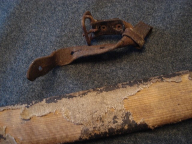

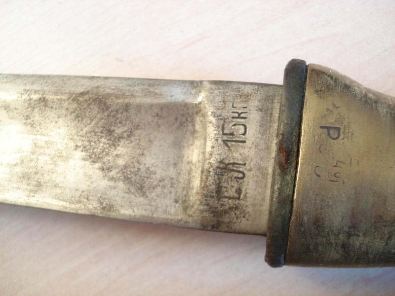

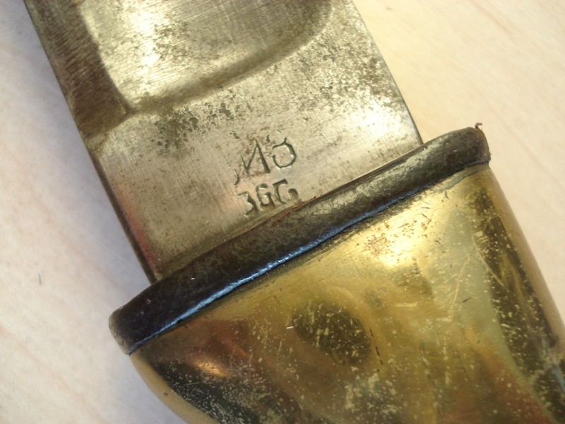

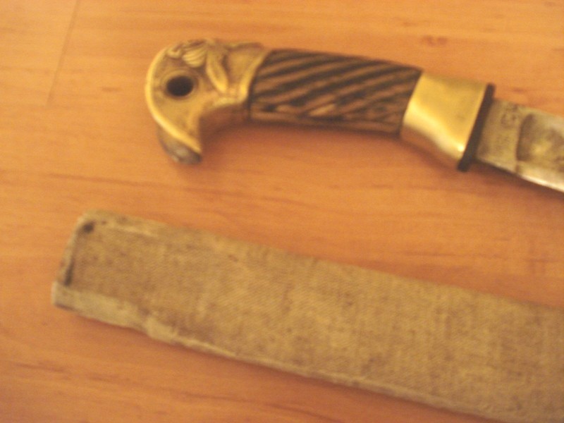

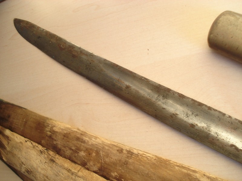

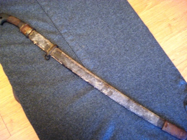

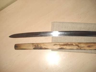

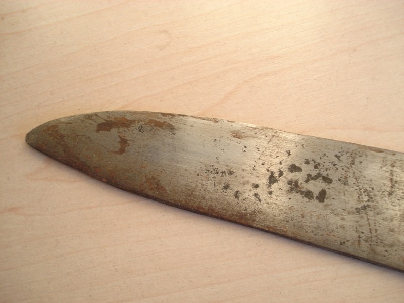

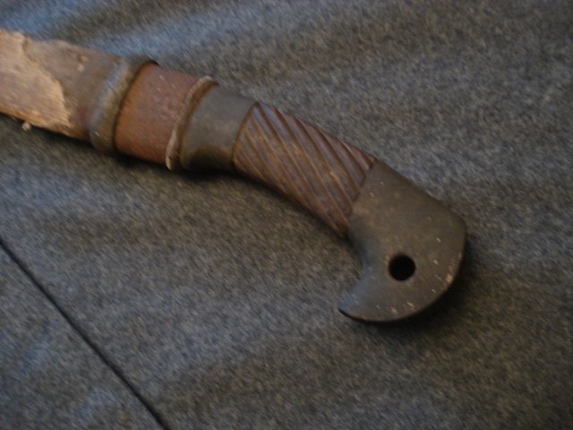

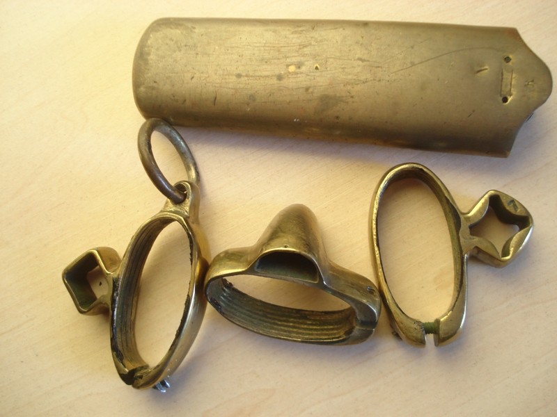

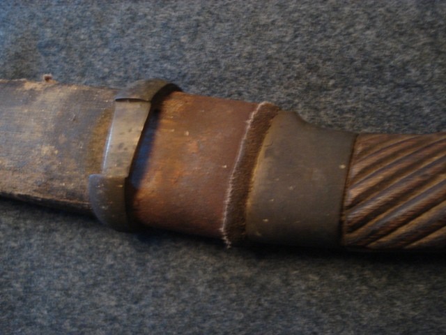

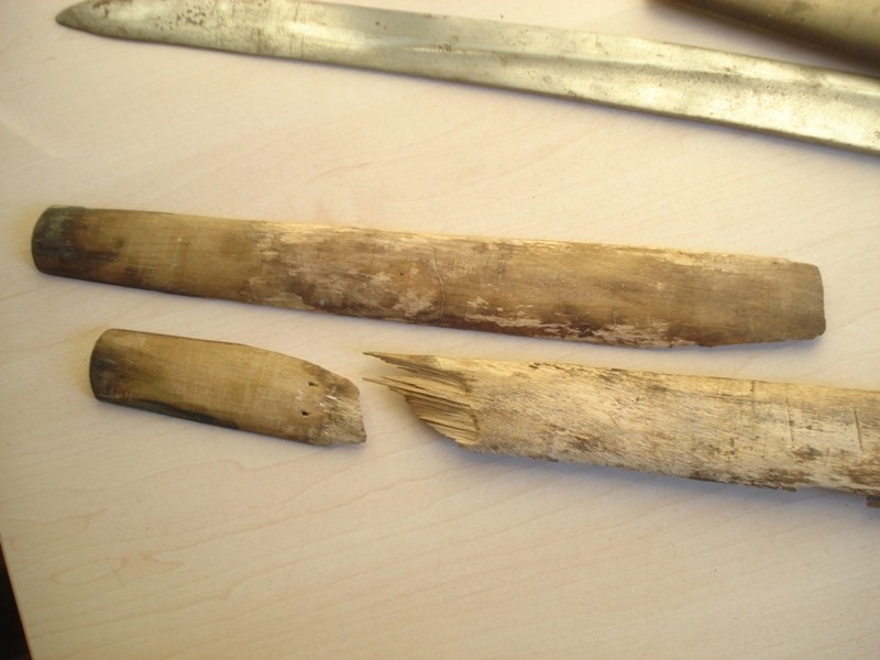

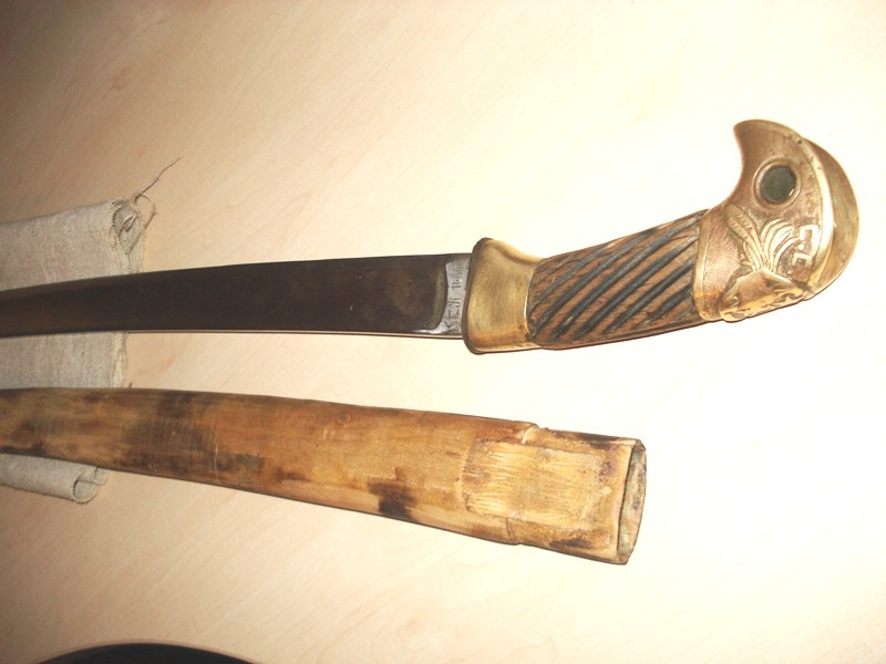

Vot takuju shashku prinesli. Budem delat. Nozny byli obmotany sinej izolentoj :shock: Interes predstovljajet bareljefnyj/vypuklyj a ne vrezanyj risunok nakonecnika rykojadki. Mne poka shto vstretilsja vpervyje! Takze chorosho vidny ostatki lnjanoj tkani i shpachlja na noznach. Vsjo gde tolko vozmozno propitano pasta Goja i lakom :shock: Derevo rucki tresnulo po vsej dline.
Sperva tcatelnyj osmotr i cistka. Potom dumaju zanjatsja noznymi. Eta glavnaja zadaca. klinok i vsjo ostalnoje vtorostipenno.

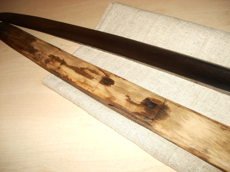

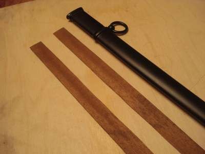

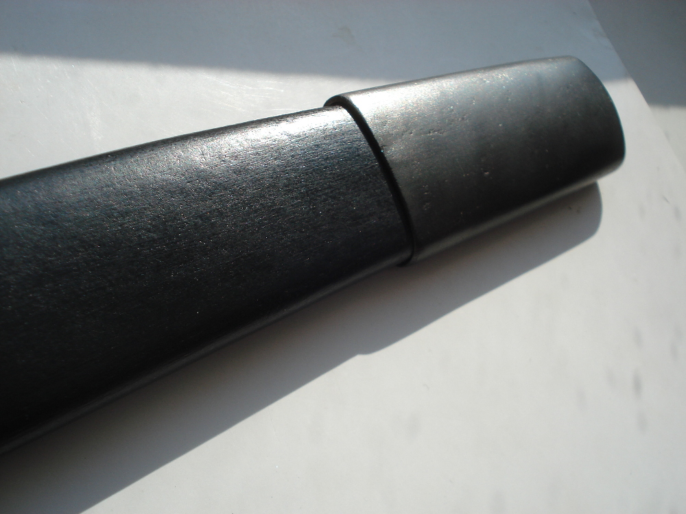

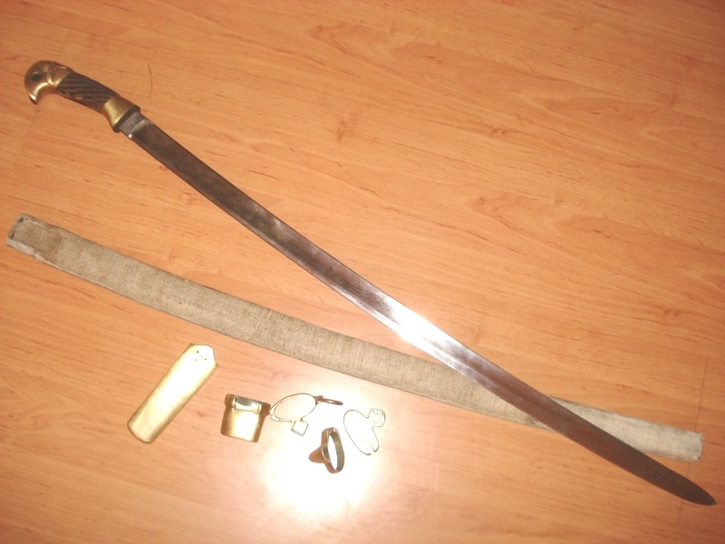

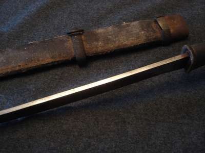

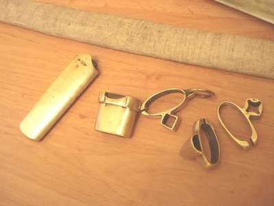

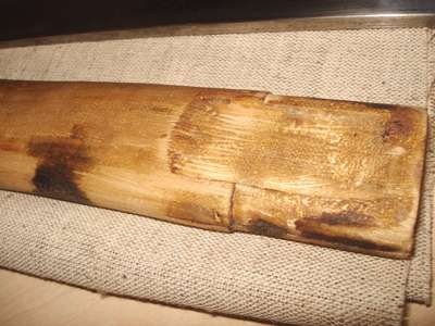

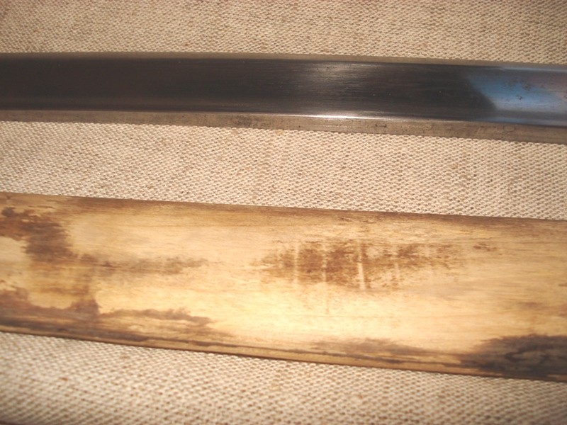

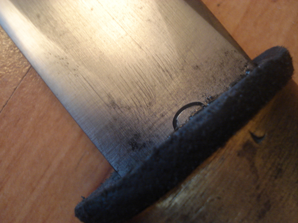

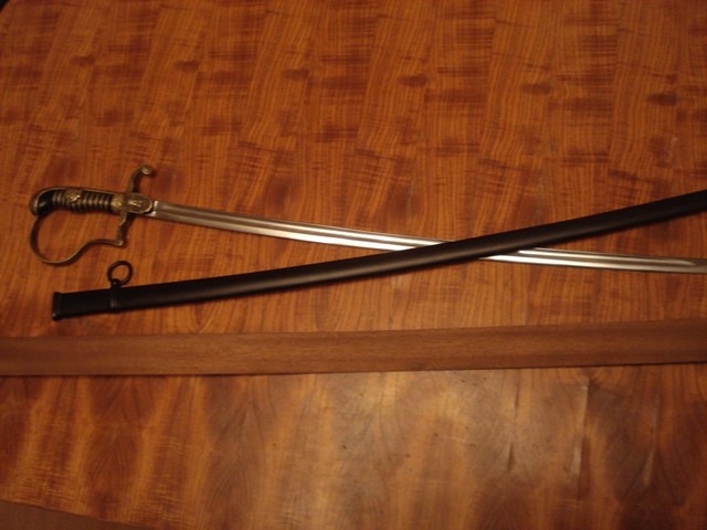

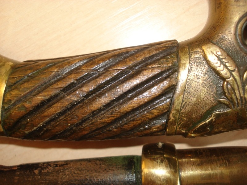

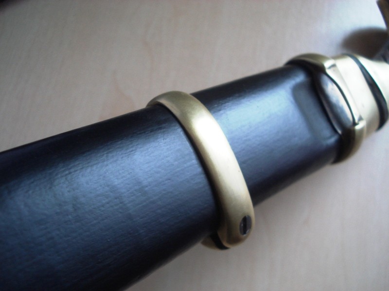

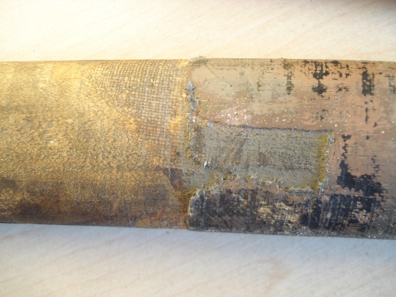

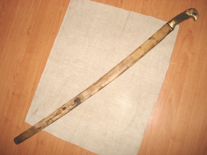

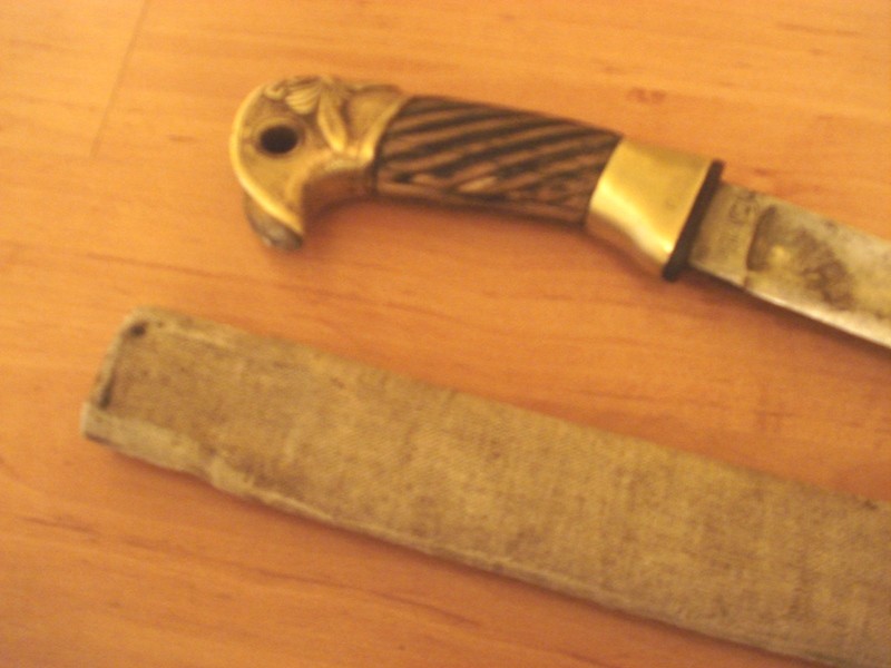

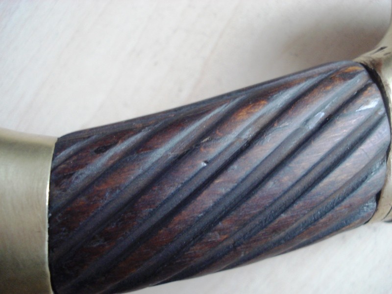

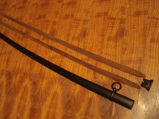

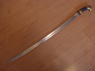

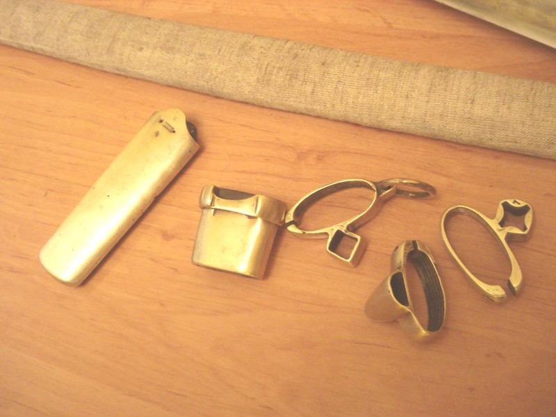

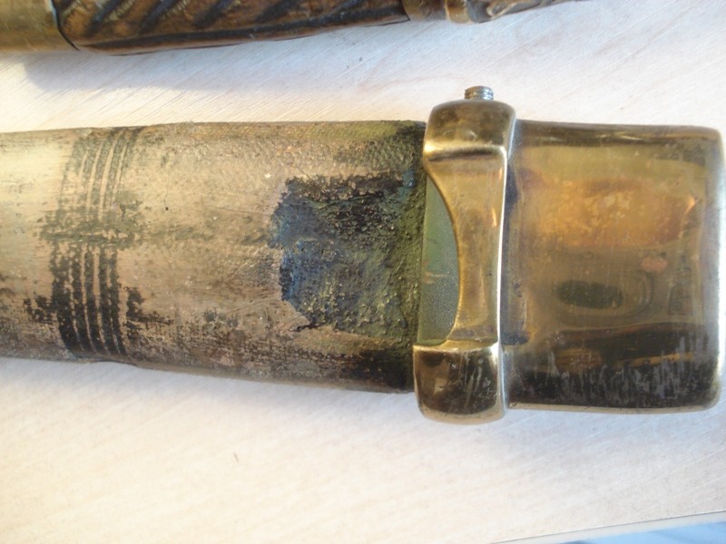

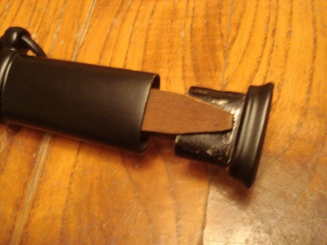

Начало и продолжение работ.

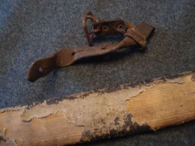

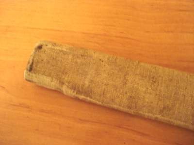

После склейки дерева ножен следует обтяжка льняной тканью. Потом шпахлевка выравнивание поверхности(относителльно грубовато и небрежно, как в оригинале). Следующим шагом будет грунтовка и покраска спецыальной черной краской.
Понадобилось также клеить дерево рукояти, тонировать.

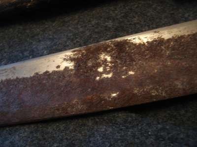

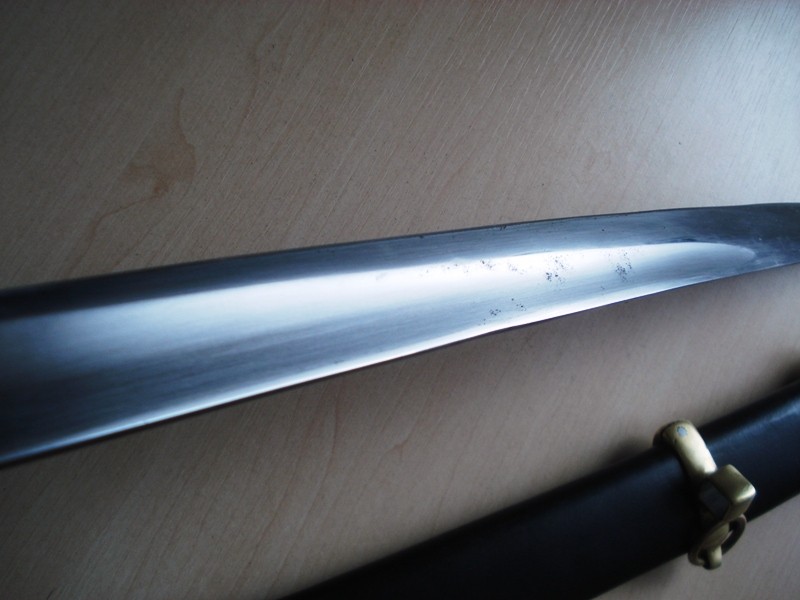

Лезвие после предворительной/разведовательной очистки.

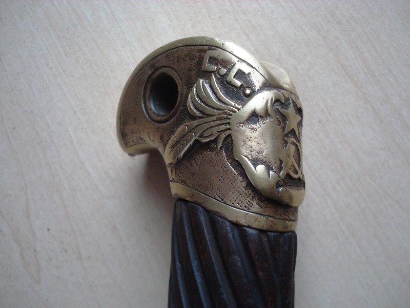

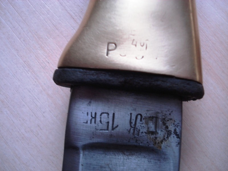

На этот год прибор обычно шёл из белого металла -
ковкий чугун покрытый никелем
Такая голова ставилась до 31 г
Втулка более полее позднего года
Сборная шашка

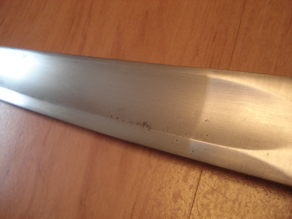

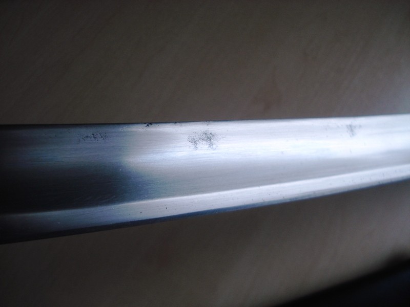

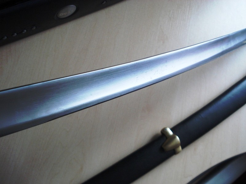

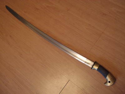

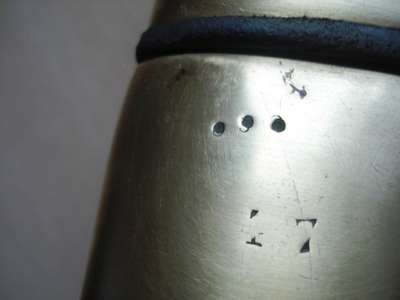

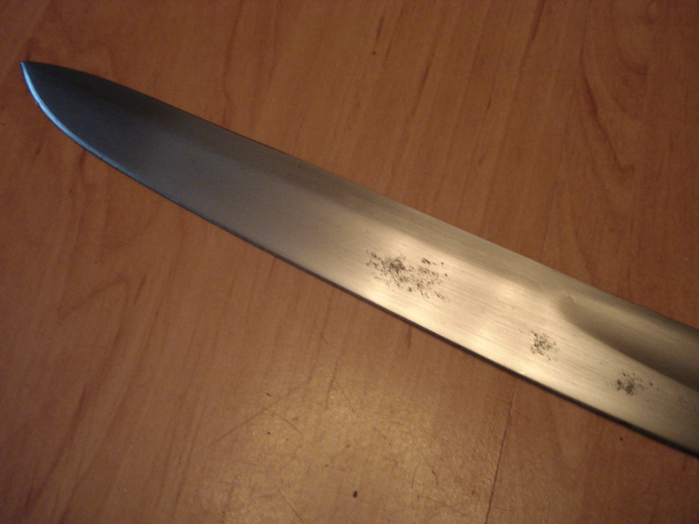

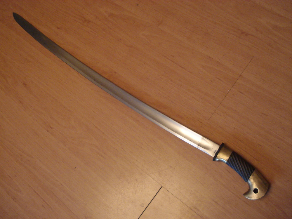

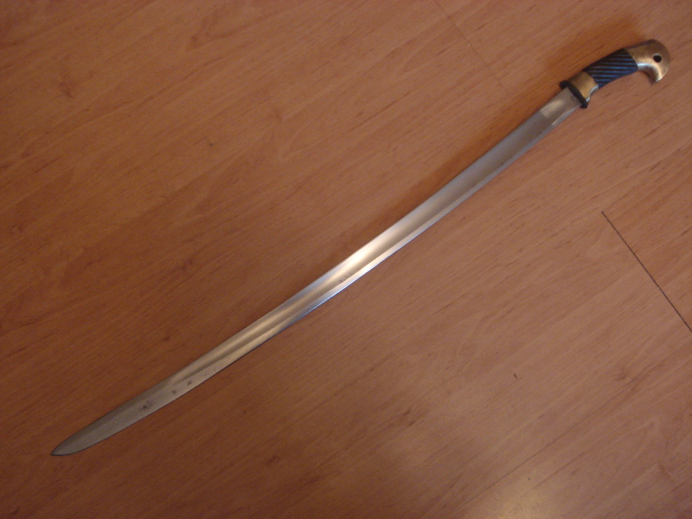

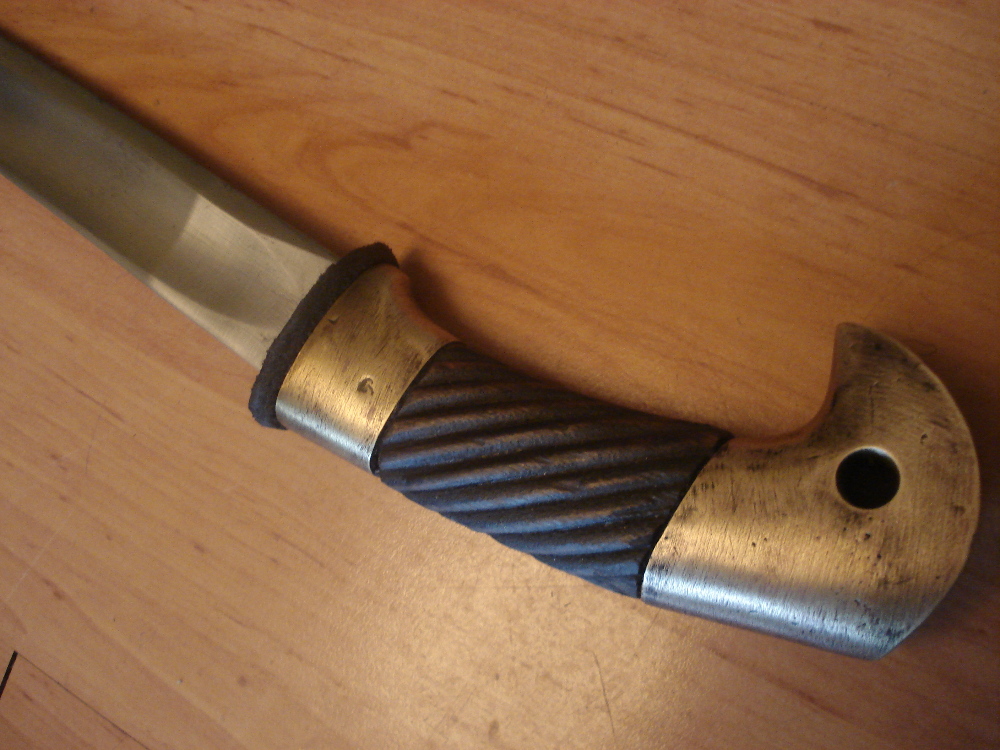

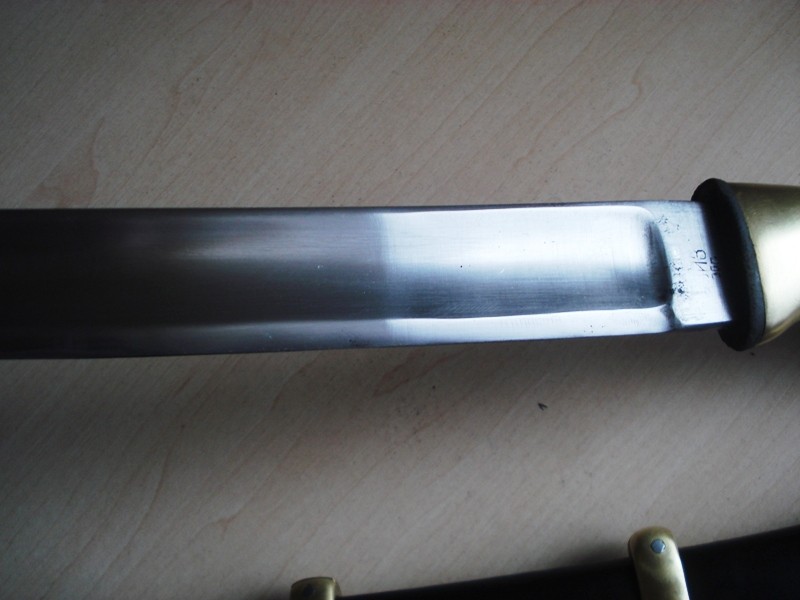

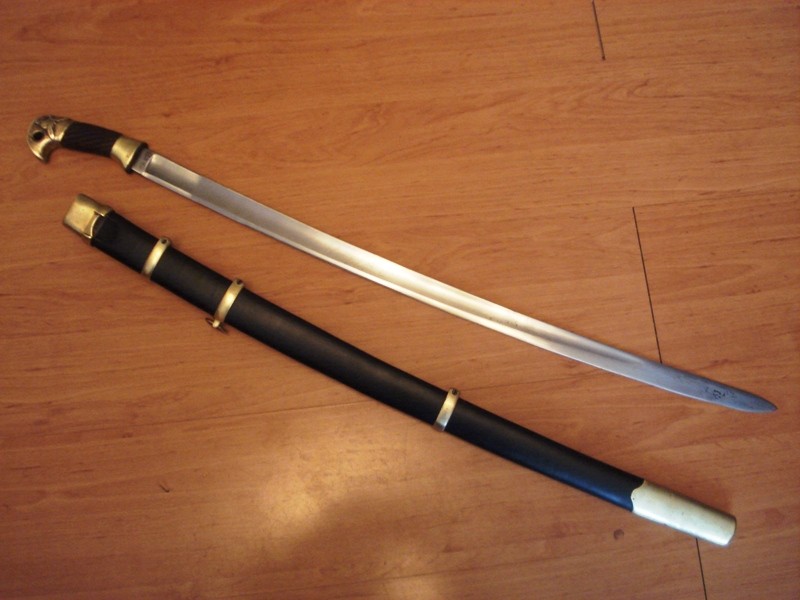

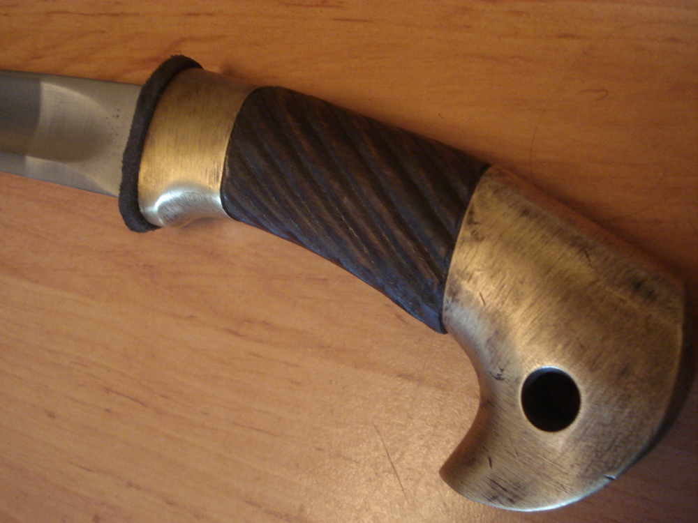

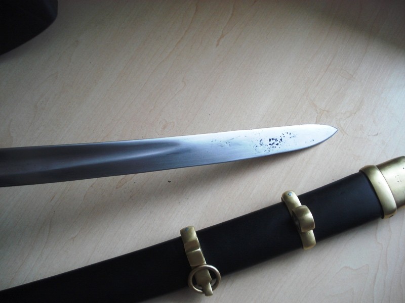

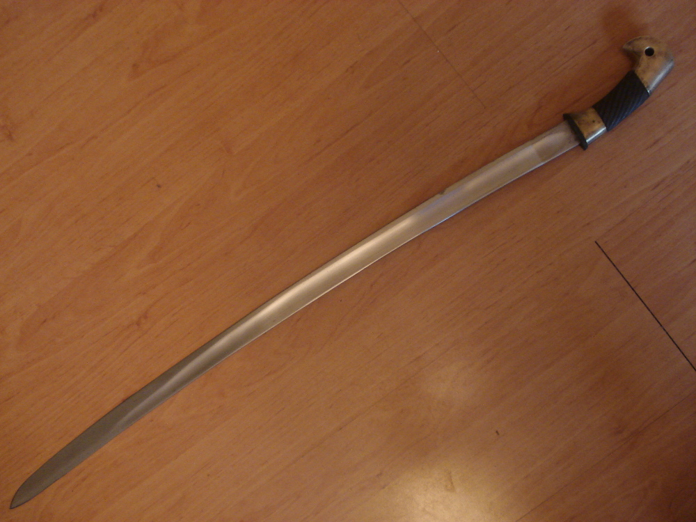

Шашками я интересовался столько сколько нужно мне было для ресоврацыи. Может быть и сборная, какую принесли....... :roll:

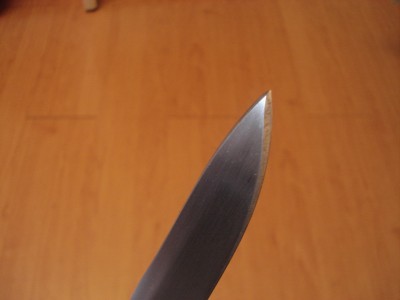

Вот результат. Думаю теперь смотется лучше.Жаль что была запущена, на кнце лезвия раковин од ржавчины уже слишком глубокие штобы их вывести :? Может кто сказать какого завода вещ?

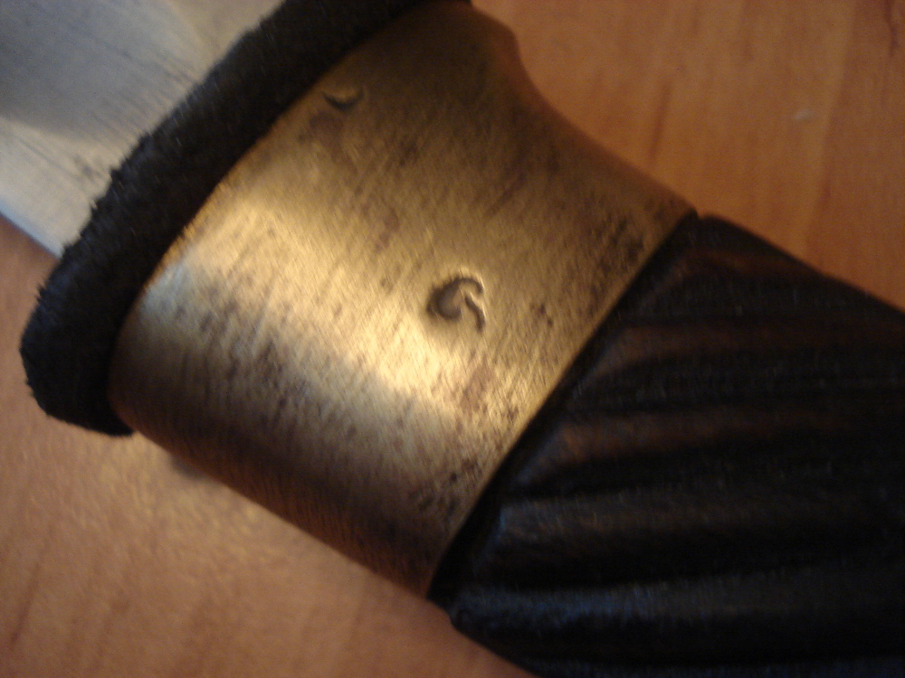

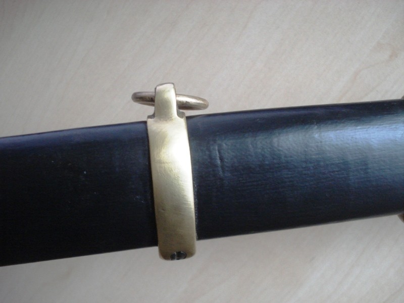

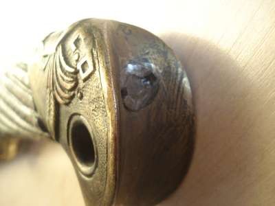

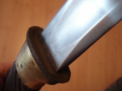

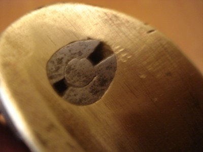

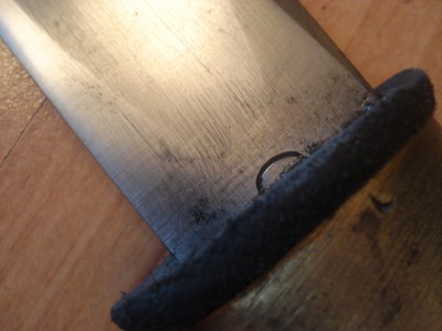

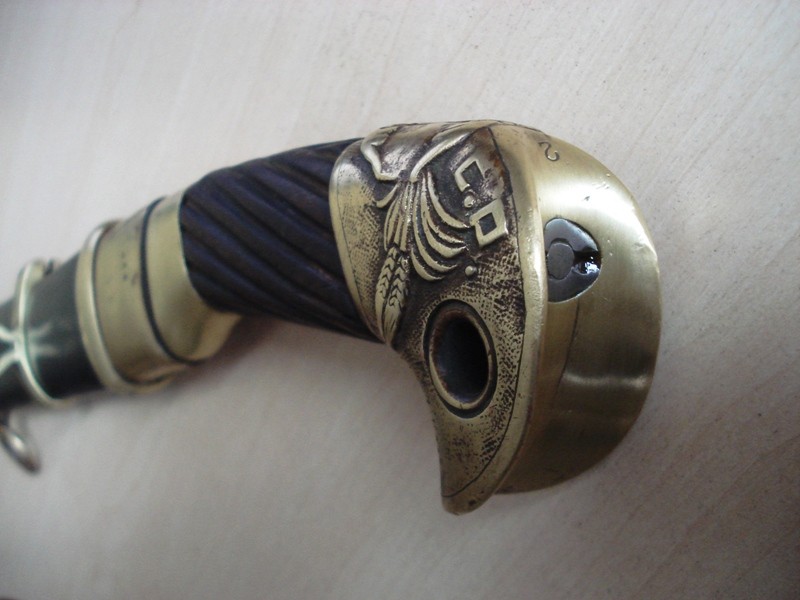

Превосходный результат :!: КРАСОТА!!! Если позволите , один вопрос - гайку на хвостовике отвинчивали ?

Очень и очень достойная работа. Просто супер! А действительно, рукоять снимали? Ведь откручивание контргайки дело муторное, мягкий металл ставили. И ножны - как восстанавливали покрытие, неужто как дано в "Наставлении по ремонту шашек" ?

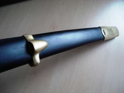

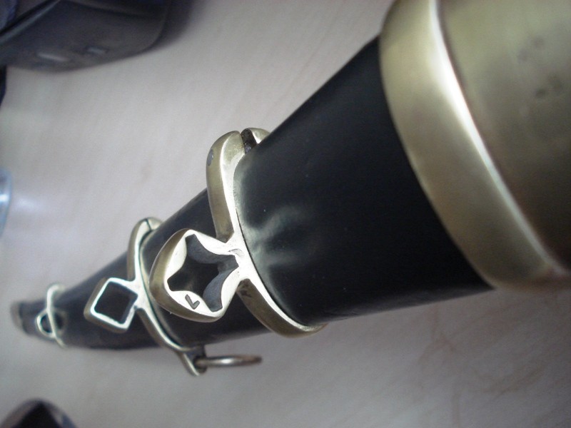

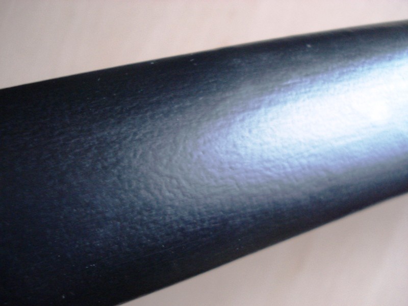

Zal shto u menja netu togo nastavlenija po remontu. No ja izuczal pokrytije nozen drugoj shashki, navodil spravki. Prishel k vyvodu shto derevjannaja castj byla oklejena lnjanoj manufakturoj i proshpachljovana shpachlem v sostaw kotorogo voshla kanifolija, skipidar, alifa,bitum. Neznaju pravelno li ja podobral ingridienty, no kazysj vyshlo, sudja po komentarijam, sovsem neplocho :)
Radujetsja dusha posle choroshej roboty !
 Заголовок сообщения:
СообщениеДобавлено: 10 фев 2009, 03:28
Зарегистрирован: 15 июн 2008, 23:21
Сообщения: 717
Откуда: ...
Пункты репутации: 13
gajku konecno nado bylo otkrutit. Kak bez etogo? Poshla posle 3 dnej krapotlivych prob i podmacivanija jodom :) Ponadobilos delat spec kljuc dlja etoj raboty.

Jeshce zabyl, v sostav shpachlja vchodil pcelinnyj vosk. Potom nozny krasil cernoj kraskoj dlja kozy. Chotja i tak shpachl polucilsja dovolno taki cernyj. Vidno ot bituma.

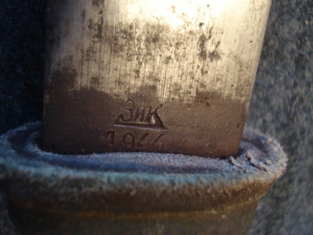

 Заголовок сообщения: ШАШКА КАЗАЧЯ 1944 ГОД
СообщениеДобавлено: 08 мар 2009, 22:04
Сообщения: 717
Откуда: ...

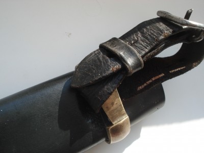

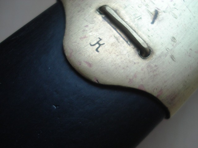

Вот такая ншлась на чердаке в старом городе. Интерес преджелезные наконечники ножен. Конец войны, нехвтка сырья ? Ремешок - деталь од портупеи? Думается после ресторацыи будет очень даже неплохой экспонат :D

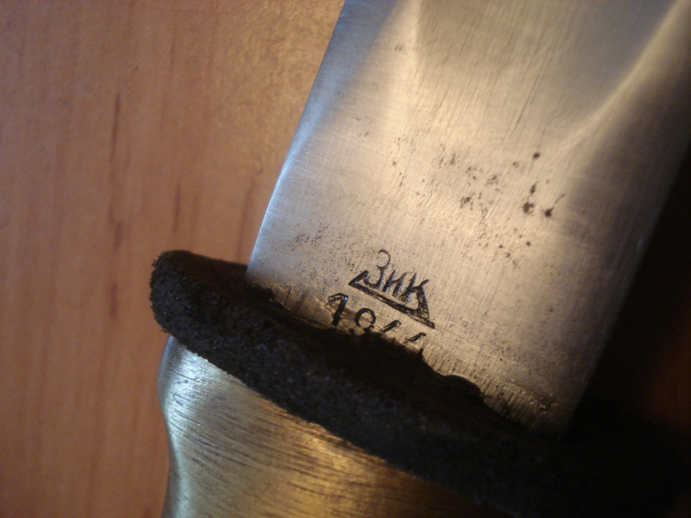

Добрый вечер я такую же шашку на чердаке нашёл, на хуторе...
http://www.antik-war.lv/viewtopic.php?t ... highlight=
пол года лежала, решил открутить гайку на гарде(вроде так)
Пришлось болгаркой ключь выпиливать, выпилил, металл слабый гнётся, залил средсвтом для откручивания ржавых болтов, через пару часов взялся за дело, минут 15 пытался и всё таки поддался, разобрал.
Клеймо зик 1940.
Вопрос: как почистить гарду ну так что бы выглядела получше, состояние её хорошее(сильно не потёрта)
клинов я так понимаю чистить надо начинать с более грубой наждачки и доходя до мелкой?
спасибо)
Хоть и сломан клинок всё равно хочу привести в состояние, пускай будет хоть такой)

Прекрасные работы! Хотелось бы узнать процесс воронения.
 Заголовок сообщения: Re: Реставрация холодного оружия.
СообщениеДобавлено: 20 фев 2010, 11:52
Сообщения: 717
Откуда: ...
Pozalujsta.
Recept napisal v LS.

СообщениеДобавлено: 15 мар 2010, 22:53
Сообщения: 717
Откуда: ...
Вот что получилось :D

Геслер ну нет слов!!!
СообщениеДобавлено: 15 мар 2010, 23:55
Сообщения: 717
Откуда: ...
Ну что умеем то умеем.
Хвастуюсь конечно :oops:
СообщениеДобавлено: 16 мар 2010, 10:29
Сообщения: 29821
Телефон: ********
Пункты репутации: 445
Красивая работа. Но кожа на ножнах уже другая......новая , может быть нужно теперь застаривать? будеь выглядеть более натурально.
СообщениеДобавлено: 16 мар 2010, 10:30
Сообщения: 29821
Телефон: ********
Покрыть исскуственной патиной и следами реальной носки. Будет выглядеть реально . :idea:
СообщениеДобавлено: 16 мар 2010, 11:51
Сообщения: 717
Откуда: ...
Там не кожа. Это льняная ткань покрыта спецыальным шпахлем и лаком.
Словом все как положено по уставу :D
