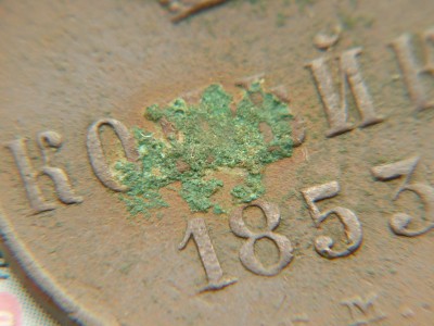

Откопалась такая монета, сохран хороший, но на одной стороне кусок зелени, которая не поддаётся мылу! :crazy: Как её убрать?
Заранее спасибо!

Убрать можно, уже отвечал на похожий вопрос, почитайте в этой теме viewtopic.php?f=41&t=101270&hilit=%D0%BC%D0%B8%D1%81%D1%82%D0%B5%D1%80+%D0%BC%D1%83%D1%81%D0%BA%D1%83%D0%BB

Только в вашем случае, нужно пластилином облепить вокруг этого зелёного пятна, и накапать внутрь приготовленный раствор. Должно разъесть эту фигню, но останутся каверны, тут уж ничего не поделаешь. Потом нанести искусственную патину, чтоб монетка была одного цвета.

Можно проварить в оливковом масле и протереть тряпкой. Или просто нагреть на огне. Зелень убивается при 300 градусах вроде.
Варка в масле самообман. Изменяется цвет "зелёнки". На вид зелень пропадает. Можете проверить, положите варенную медную монету с подобной зеленью, естественно очищенную после варки, в спирт, ну на худой конец в водку и посмотрите - изменённый цвет этого окисла вновь приобретёт оттенки зелёного. Никуда эта фигня не пропадает. Единственный способ - химия или убрать механически.
пробовал механически, но эта зелень как камень, не скалывается.

EvilGnom писал(а):
Попробуйте как я предложил, отделите пластилином этот участок монеты, дабы не испортить остальное, и залейте (накапайте осторожно) едкий натр - он же Мистер Мускул (порошковый лучше разводить) или Крот та же химия :crazy: Подержите несколько минут, промокните салфеткой, иголкой от шприца попробуйте ковырнуть, должно отходить, если нет повторите увеличив время воздействий едкого натра на окисл.
Внимание!!! данным способом нельзя чистить монеты!!! этот метод только для отдельных участков в роговой "зелёнке" и то если ОЧЕНЬ захотелось убрать.

Уже так и сделал. зелень сошла сразу. Налил какую то хрень для унитаза. фотки потом выложу
Ну вот, я же говорил :wink:
Только не стоит этим злоупотреблять! это не метод чистки монет!, это способ точечно убрать роговую хрень.

Заизолировал воском.
Комментарий к файлу: Заизолировал воском.
Комментарий к файлу: Реакция длилась меньше минуты.
Комментарий к файлу: Результат.
Можно и так. Поздравляю! ещё один человек научился не убивать монеты!
