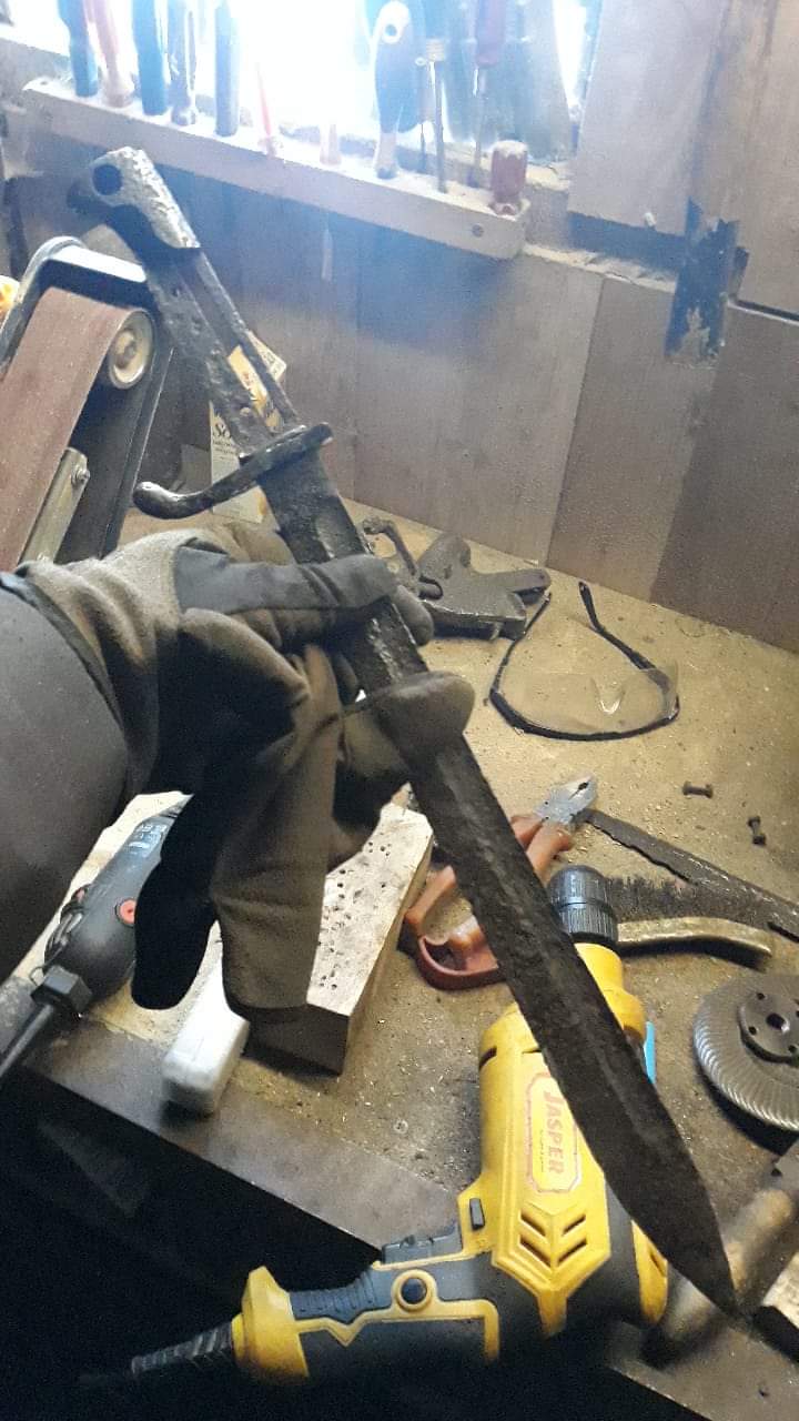

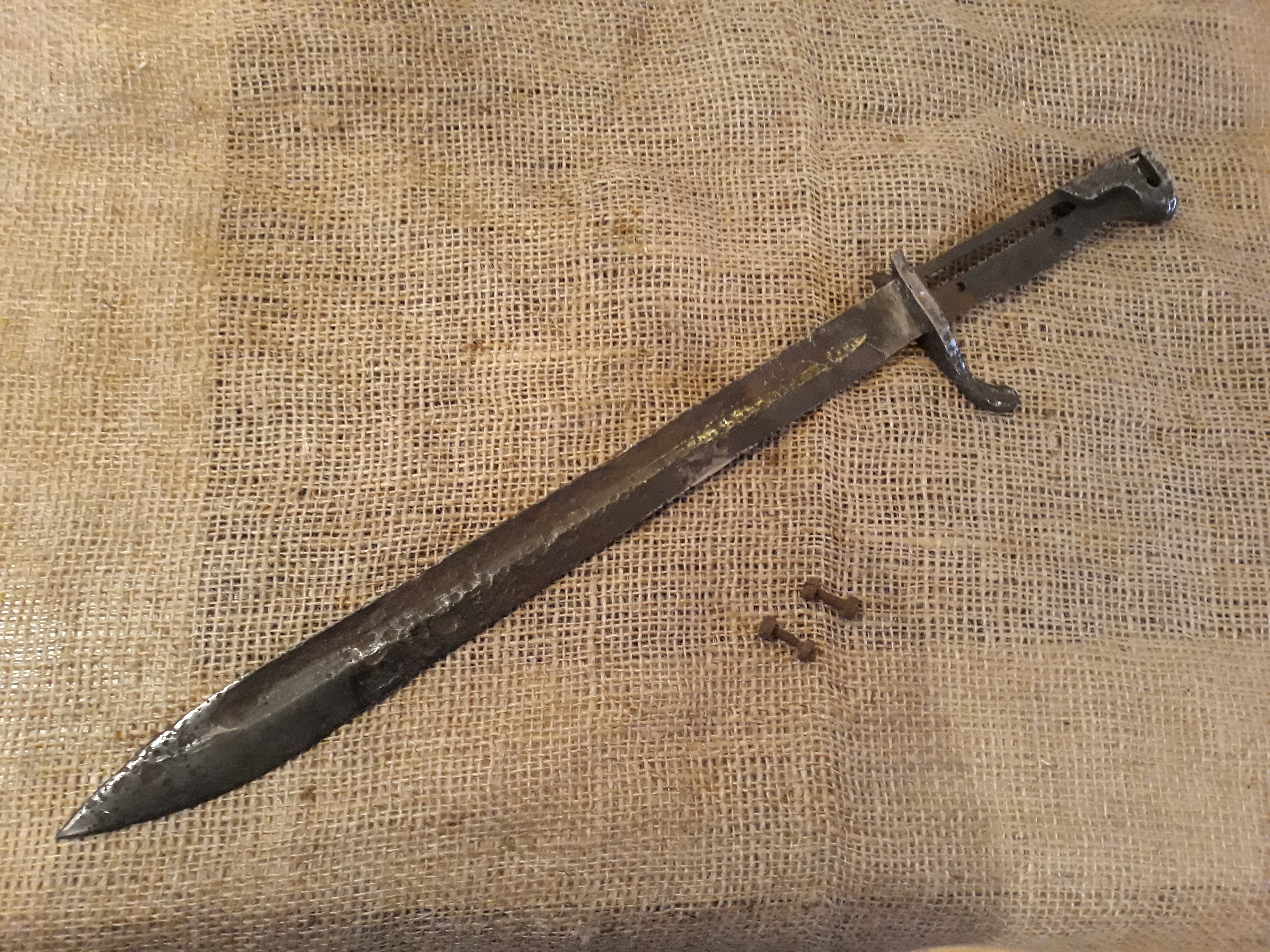

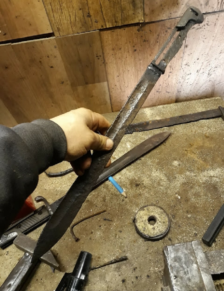

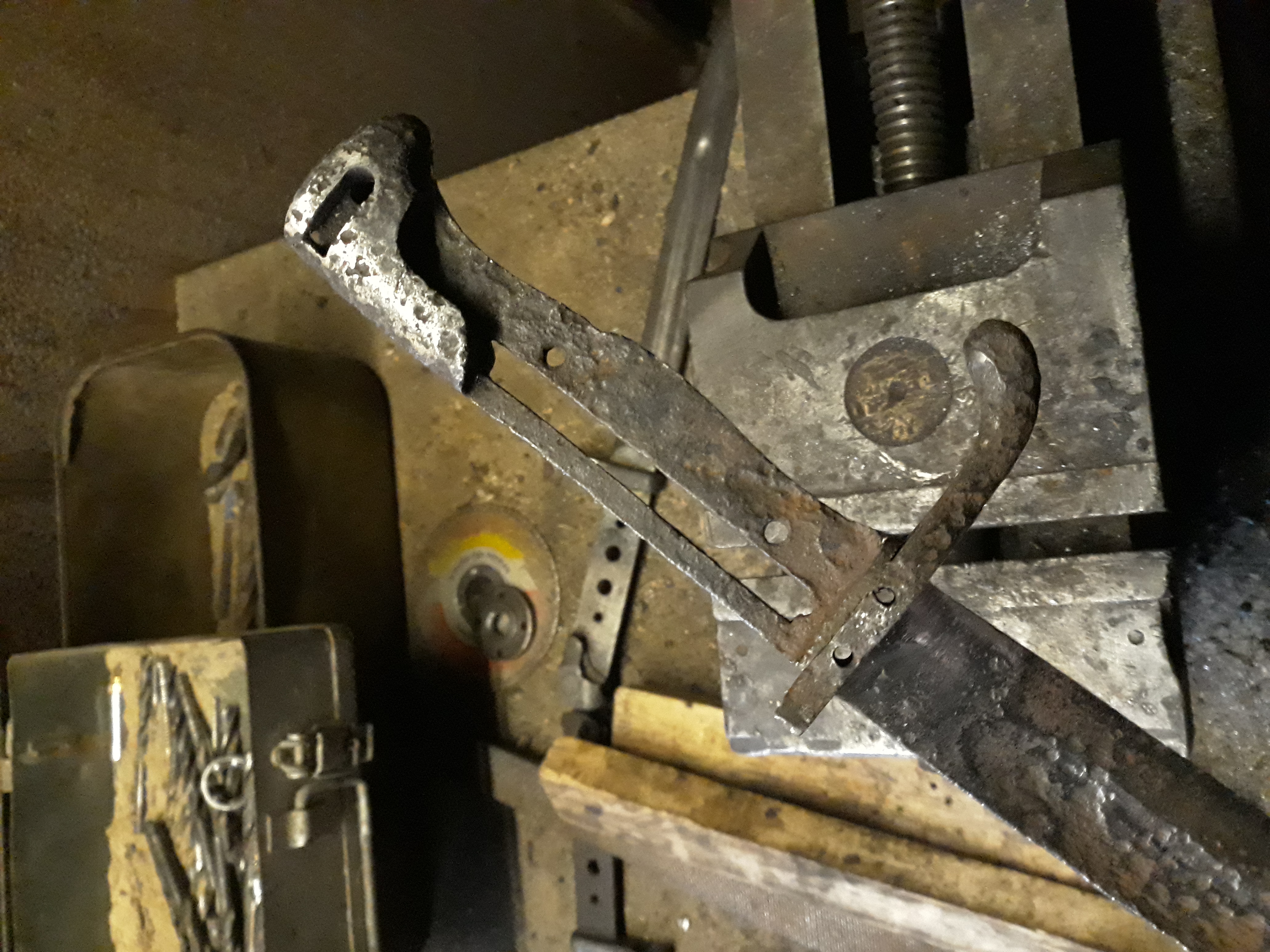

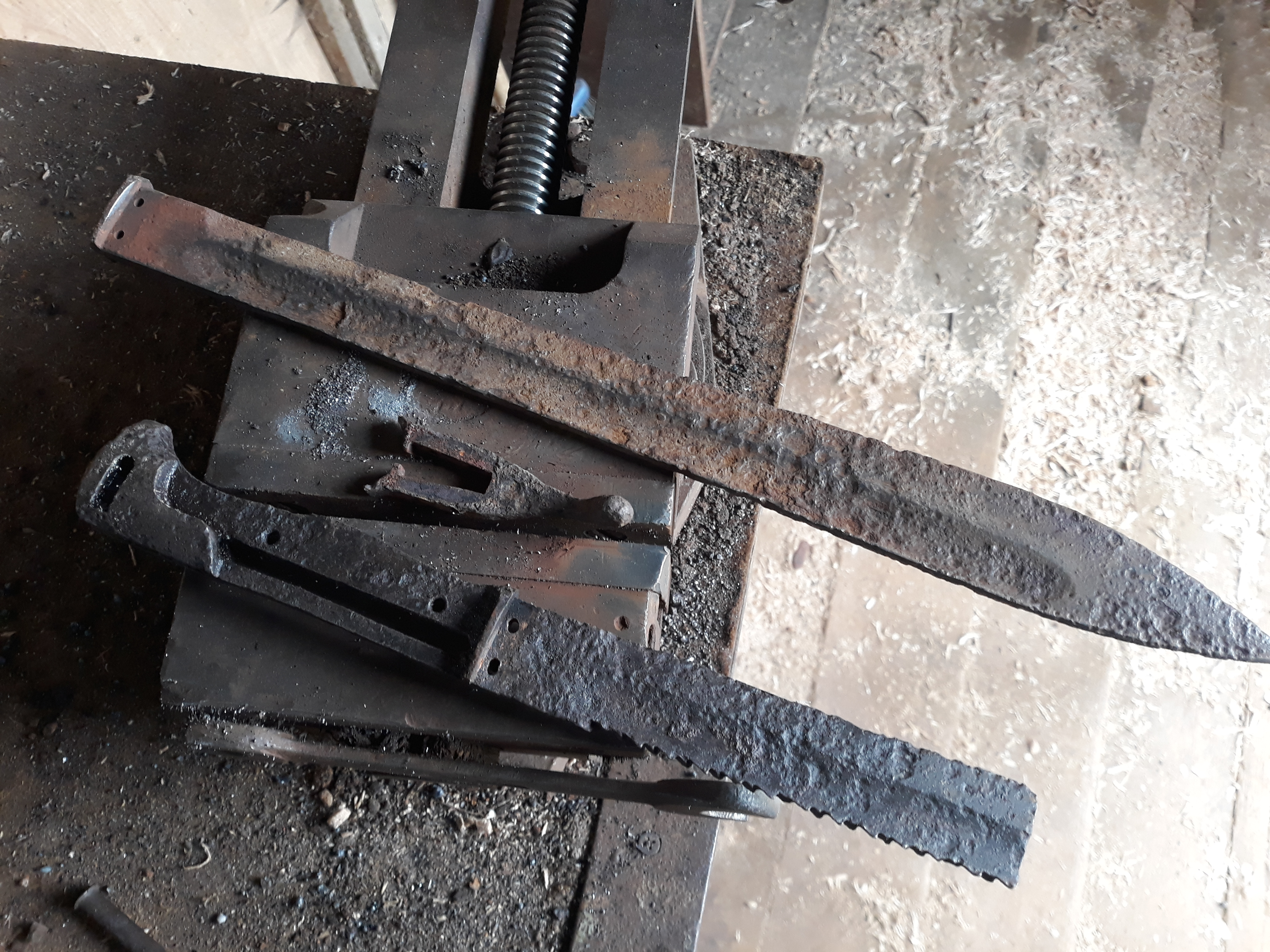

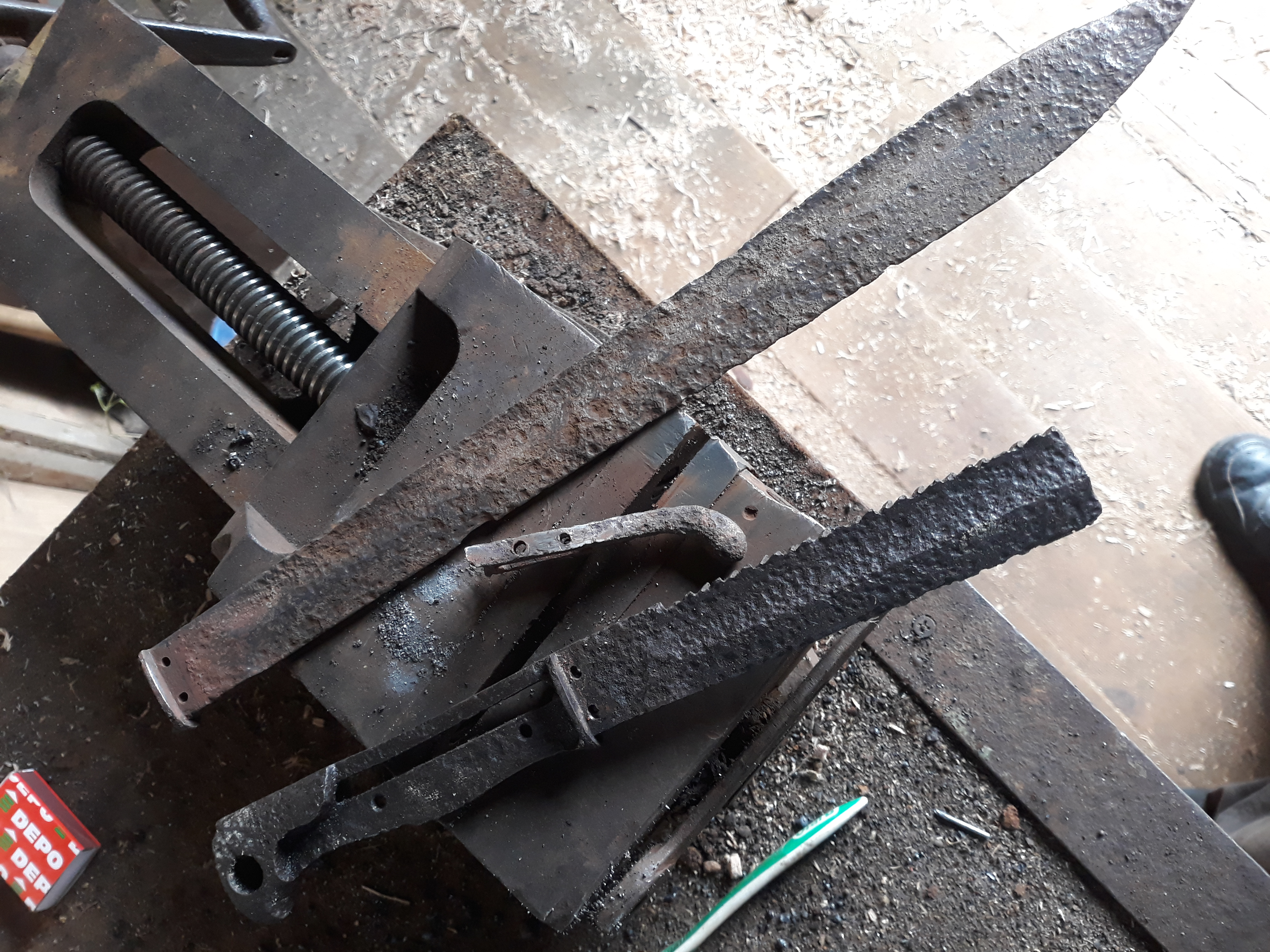

Приветствую коллеги!Ну это больше прикол чем реставрация,из серии "а почему бы и нет?" :D Валялось у меня два обломка от бучеров,снял с одного крестовину и подрезал под неё пяту лезвия,второй кусок лезвия тоже подогнал под ту крестовину.Сварил оба куска вместе,вернул крестовину на место,просверлил и заклепал.Далее изделие будет снабжено кнопкой фиксации и накладками.Прошу не относится к этому рукоделию серьёзно :D Спасибо за внимание.

хорошая работа, но я бы сваривал за пятой не пришлось бы заморачиваться с подгонкой гарды.

Приветствую.Спасибо.Я хотел надпись на пяте сохранить,что частично удалось,ну и чтобы шва не видно было.

Я бы отпилил ручку и приварил ее к целому клину за пяткой и не надо бы было прятать шов под гардой.

Можно было конечно и так сделать но тогда геометрия ручки пострадала бы..

не не пострадала бы, при сварке делаешь зазор в миллиметр, и потом напильником доводишь до айса, что не айс, закроется накладками.

На следующем попробую так сделать
