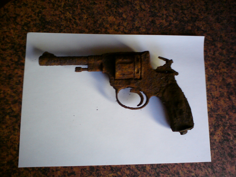

Podskozice kak restavrirovac. Naiden 2 dnja nazad in nacel rassipatsa.

Kak ponjat <nacal rassypatsja> ?
Rzavcina odpadajet ?

Otvalivajetsja (vzdulis) muskha, ship spuskogovo usrtoistva i.t.d.. Jesli otvalitsa vida nebudet. Ja slisal cto mozet pomoc elektroliz. V. Proslom gadu otkopal 3x lineiku met. casti vid plahoj. Opdul WD40 patom ot etogo otpali kuski rzavcini i ostalse trubka s ruckoi pahozij na stvol.

Ncil pa ccts citic. Razvalilis derevo. Smazal VD40. A vdrug otoidjot. U kazdogo kopatelja dolzen imetsa nagan, brauning, mp38, 3X lineika. TANK po usmatreniju.

pod ponjatijem''cistka''-eto otdelenije rzavcini ot metala.jesli malenkije detali-mushka,pruzhinki prorzaveli naskvozj,to jestestvenno oni otvaljatsja. :)
a cistish v elektrolize,ili peskostruikoi-rzavcina obratno v metal NE privratitsja...
a posle otcistki budet vidno,skolko tam ostalosj metala na samom dele...

Truzus. I jorsikom na dreli, i VD40 .Postepenno. Muska neotpala. Udarnij mehanizm posrodal. Problemi s rukolatkoi. Pa seredine derevo. Tam nabralas vlaga i samije plohije izmenenija. Tam tocno mesta otpadaet. Neuzeli eto nevazmozno spasti?

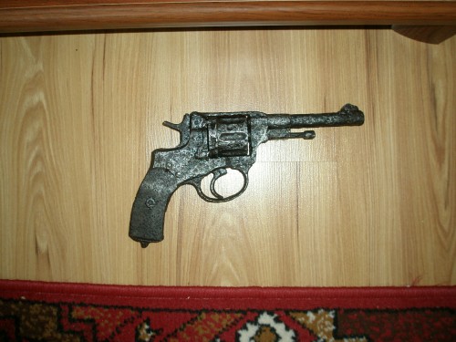

чищу по-тихому свою новую игрушку...всё разболтал, всё засвесрлил, всё шевелится, барабан крутится, ствол открутил, но закис болт, что крепит боковую панель, и не могу раскрутить, чтобы полностью разобрать....что посоветуете? бил, стучал, чистил, отмачивал, но толку никакого.... :roll:

огонь вода, и так насколько раз, высуши слегка нагрей и залей WD должен пойти, на крайний случай выфрезеруй головку болта, сними панель и дальше пытайся его выкрутить, а нет так высверлить и прогнать резьбу, все!

грел, бил, заливал всеми маслами, крутил - толку ноль...болт полностью закис :evil: так же не получается снять барабанную втулку - анологичная ситуация, хотя сохран вроде не плохой :roll:

забыл добавить, что всё засверленно и является полным деактивом :roll:

барабан крутится, ствол откручивается, шёмпол вытаскивается легко, боек шевелится, курок тоже...в принципе весь его раздергал...осталось только накладки заказать, и будет мило смотреться прилепленный на полке...если поможите каким советом по дальнейшей разборке, буду только благодарен

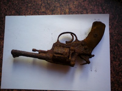

сегодня удалось раскрутить полностью наганчик, но в деталях слабо разбираюсь - что куда и чего не хватает...может кто просветит в этом деле? :flowers:

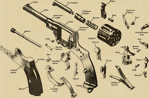

полная схема разборки :)

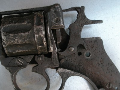

пока тема не уплыла, вот механизм..получается для нижних чинов?

а вместо отсутствующего бойка вставить гвоздь :lol: выставил, чтобы показать работу мастера над рукоятками, а ответили глупыми советами о том, как сделать, чтобы он стрелял, которые к сожалению мне неинтересны :( :roll: :roll:
насечка на щечках класно сделана !!! :flowers:
