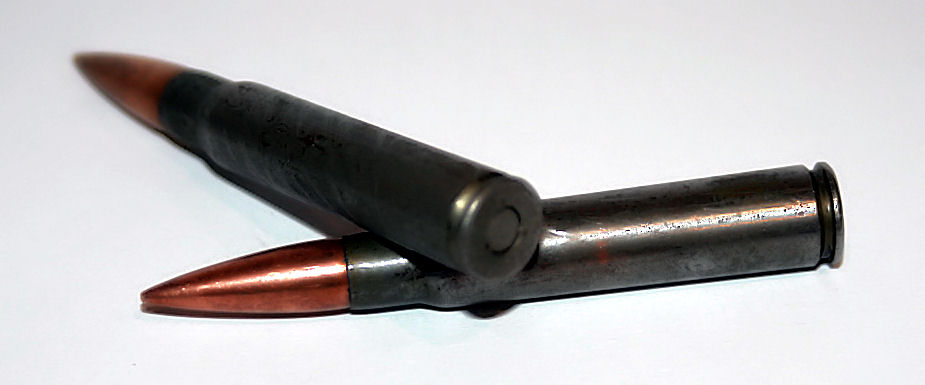

вот попробовал...
Picture 049.jpg [ 33.76 Кб | Просмотров: 9432 ]
Picture 053.jpg [ 44.2 Кб | Просмотров: 9432 ]
Picture 082.jpg [ 51.97 Кб | Просмотров: 9432 ]
Picture 085.jpg [ 82.37 Кб | Просмотров: 9432 ]

Kak dolgo ti dzerzal v etoi himii?
 Заголовок сообщения:
СообщениеДобавлено: 13 июл 2007, 23:37
Зарегистрирован: 10 май 2007, 23:48
Сообщения: 867
Откуда: Riga АКА7246Пилигрим
Пункты репутации: 0
патроны и ленты 15-25 минут,стволы ставил на ноч,алюминий там долго не держите,исчезает-растворяется ваапще.Латунные гильзы чистите отдельно,окрашивают железо в медный цвет.Я так пол ленты перекрасил :lol: .После процедуры очищения сбить остатки ржи железной щёткой промыть очищенный предмет водой и в масло или саляру а то быстро рыжий налёт появляется.Если чувствительноя кожа рук или есть ссадины-царапины работайте в перчатках.

Здравствуйте. Если нет этого волшебного средства (Харпик макс) чем попробовать? Пробовал "харпик оригинальный" патроны позеленели. Держал 20 минут.
СообщениеДобавлено: 14 июл 2008, 00:26
Зарегистрирован: 16 апр 2008, 21:42
Сообщения: 307
Откуда: Vidzeme
Металлодетектор: T-70 + Garrett ProPointer
Пункты репутации: 4
ПользовательПользователь
perederzhal, po mojemu obichno njenado bolee pari minut, no lucshe snachala odnim patronom poprobovatj i kontorlirovatj process.
Ja v harpike pervij patron izuvechil za minut 5 - 6, nje nado bilo dvadcatji:)
K tomu zhe - na fotkah v nacjale temi patroni - zheljeznije, u vas navernoje - bimetall ilji latunj. Eto radikalno menjajet situaciju.

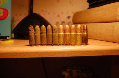

Даааавно обещал, но выполнить смогу тока в след году, бо на дачу пока не собираюсь, а вот результат - пожалте. В жизни кратно лучше смотрится, а так патина на фото слишком ярко вышла. С лево на право - до и после, последний правый тряпкой дополировал.
С ув. Андрей.
