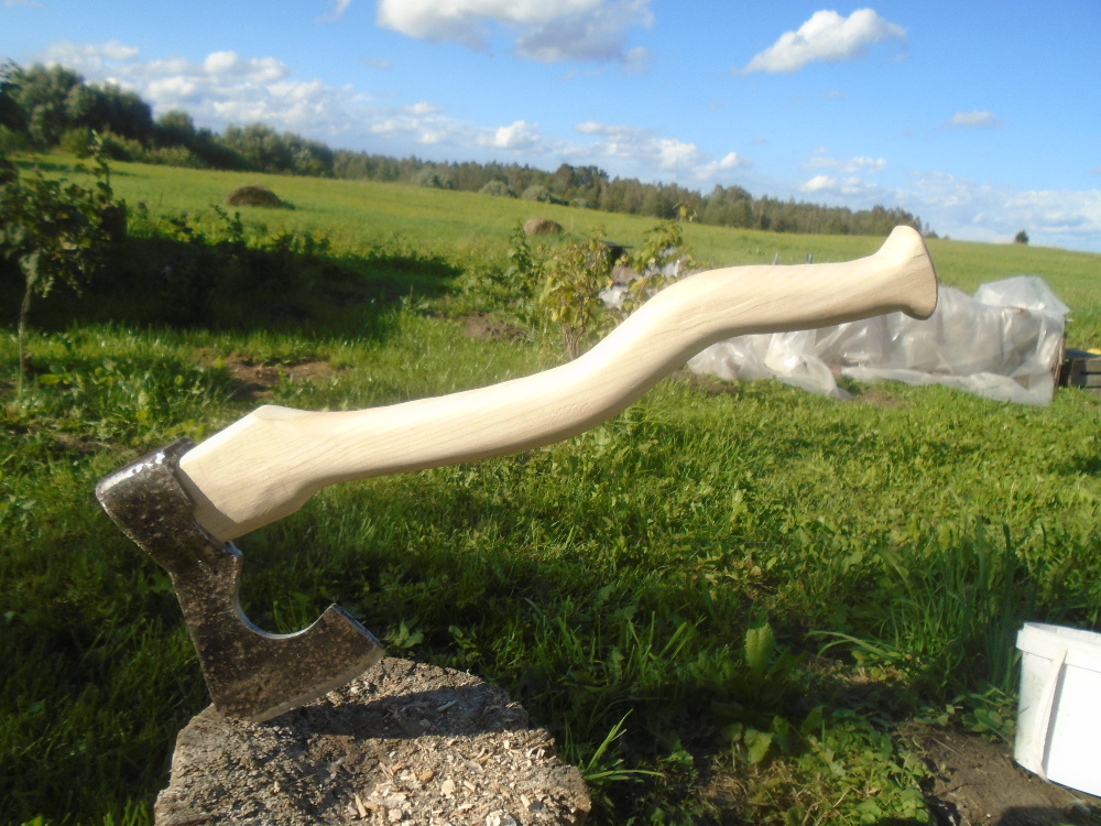

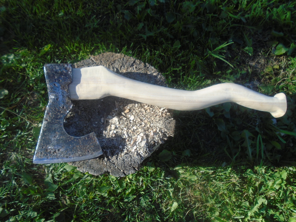

Валялся давно копаный на русских первушных позициях топор со щербиной на лезвии. Позавчера психанул и решил реанимировать, вылезло клеймо *Завод Шмидтъ*, год 1913, сжег три диска по металлу и это с водичкой!(хорошее однако железо ковали). И вот что получилось, рукоять из ясеня.

Da, kak vy govorite vy психанул-i. Po mne tam isportili i topor i brusok dereva.

Топор и так был куском металла сантиметровый в глубину и три сантика в длину выкус лезвия, а топорище мне нравится, в руке лежит как влитое, по крайней мере в моей. Мне хорошо, а остальным не угодишь. :whistlin:

Рукоять действительно несколько не привычных форм. Но если вы говорите, что лично вам эта форма " по руке" - да будет так!
Все сварганено гутово. Поздравляю, вещь обрела вторую жизнь, а не покрывается ржавой коростой.

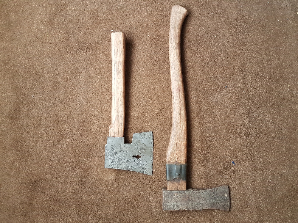

Jesli xoroscho rasgledel linii stvola derevo to po srednei linii jevo samoe slaboe mest pri polzovanii. Chtob neporanitse samomu. Vy nedumaite chto ja vas pytajus pouchat. Prosto kogdato odin oruzeinik mne samomu eto objasnil pri izgotovlenii prikladov toporischcha i vsiakix drugix dereviaschek. Vot ja i smotriu chtob po vsei dline prodolzalas nepriryvnaja linija stvola derevo. Nu schias konechno modnye takie vsiakie formy futuristicheskie i v izgotovlenii nozei mechei i tex ze toporov.
Kak uvazaemy Anza pisal samoe glavnoe chto on negnijot bolee v zemle. Ja toze kupil toporik 1914 goda 3-vo nomera i jemu toze ktoto amputaciju sdelal odnoi storony uze v te vremena.

fotku zabyl

Полностью согласен и с вами и с вашим прапорщиком, я это правило знаю, здесь же топор делался больше для души нежели работы, в руке лежит хорошо при хвате в любом месте, но работать серьезно я с ним не буду, потому как нет надобности. Для работы есть хорошие копаные топоры с правильным топорищем :flowers:

Мне как старому приятелю ты простишь суровую правду.....:) Вычурно,лишняя ,,хохлома,, для старинного топора. Про то что линия изгибов пересекает слои дерева - в точку,один хороший удар на пикнике в березовую чурку и фсе....:) Правильная хорошая классическая рукоять была бы более ,,к лицу,, :) такому топору. Но с почином, лезвие в наличии а рукоять всегда можно (и нужно :) ) переделать. Повторенье-мать ученья !

Я и говорю, топор для стенки, а чем поработать там все ок.

Ja kanesna izvinjajus,no liniji dereva na rukajadke,tak vabse ne dolzni stajatj!Ruckojad nada stavij tak,stob liniji bili tak kak i lezvije tapora,i tagda delaite izgib rukojadi,kakoj hatite! :flowers:

:D Но могу поспорить, дать вышеотписавшимся о правильности расположения волокон, направления изгибов и тд. в руки этот топор и попросить сломать рукоять рубя дерево или тесая бревнышко, сделать они этого не смогут, суставы быстрее заноют. :) обыкновенное топорище, с частицей фантазии автора.

Nu i bolee korrektnij skrin napravlenija volokon :D

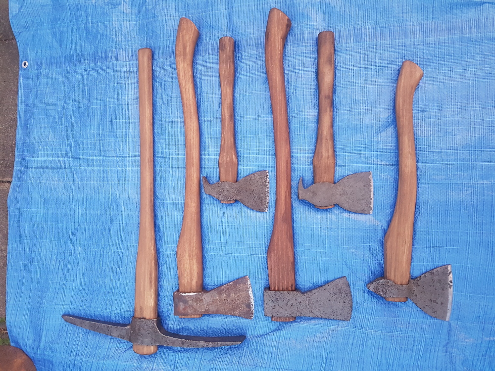

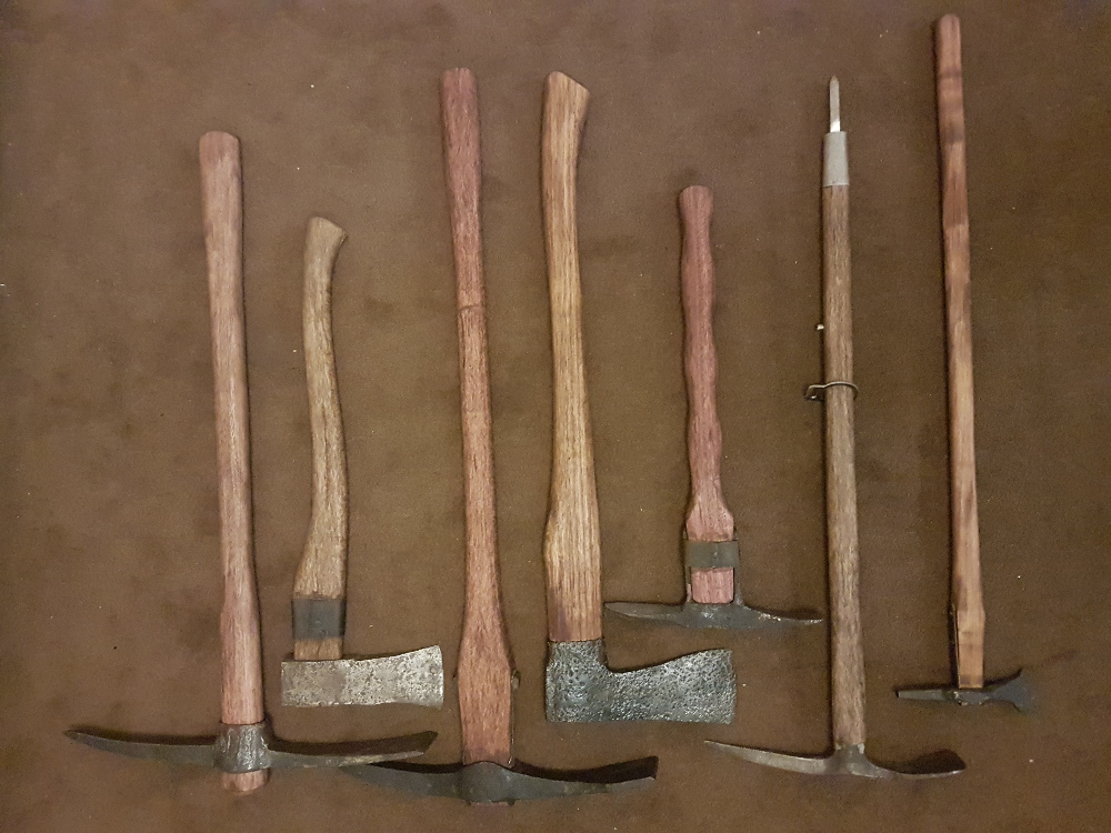

Vot pravilnye toporischcha kak dolzno byt.
