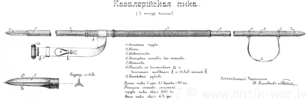

Mozet byt kto nibut smozet pomoch perevesti s carsko ruskovo na tepereschniizmerenija v milimetrax. I jeschchio mozet u kovo nibut jest na prodazu nizniaja chast piki.

у вас там есть все размеры и метрические в том числе, последняя цифра в дециметрах. Дециметр - 10 сантиметров(арифметика начальной школы).
Соответственно длина пики 1 метр 29 см., толщина 3.7 см.

Какие ещё дециметры? Там дюймы!
1 дюйм = 25,4 мм.
Толщина стенок стальной трубы=0,037 дюйма, что равняется 0,94 мм.
Длина = 129 дюймов или 3277 мм
Пика длиной 1,29 - это для гномов что ли?

Da, vy nedogledeli i menia za partu obratno otpravili :lol: . Schias vot dok foto smotrel i kudaz uz tam metr 29cm dlina eto bylo by kak strela. Dlina pachti chto v dva rosta.

Po pravde ja sam zasamnevalse s samovo nachala 129 diumov. Potomu i obratilse za pomoschju.
A kak vy dumaete chto tam za material obvit- tonkaja viriovka ili kakaja to pletionka?

Kto mozet podskazat ili rasgledet chto tam napisano na cherteze . Interesuet chto tam za detalka pomechena krasnym?

№10 на чертеже — БАЛБЕРКА, небольшая, вершокъ длиною и около вершка шириною, деревян. кубышка, прикрѣпляемая тонкимъ ремешкомъ къ середине древка казачьей пики. :wink:

Uvazaemy Anza. Xochiu vas poprosit ob usluge poskolku ja nevrubajus staro ruski. Jesli jest vremia i vozmoznost mozet vy smogli by mne perevesti na tepereschni ruski vse nadpisi kotorye na kartinke?
