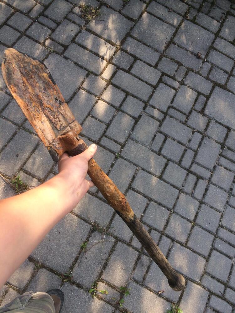

Atradu mālos un dubļos lāpstu. Vai vācu? Kā lai iekonservē koku?

Izskatas ka ta ir Vacu sapierene.

Mēģināt var koku piesūcināt ar cukurūdeni,tad izžāvēt un pieslīpēt... :wink:

Orģināls ir un paliek orģināls!!! Cukurūdens ir galīgi garām...Nomazgā, lai izžūst (nevis izkalst) un apstrādā ar linsēklu eļļu, tikai tīru eļļu bez piedevām un tā vairākas reizes un būs OK

Paldies Rauhe! Tā arī darīšu! Tik kur tepat lai nopērk tīru linsēklu eļļu?

Linsēklu eļļu var nopirkt lielveikalos parasti tur ir tādi stendi ar veselīgo pārtiku un visādām eļļām tur viņa parasti ir 200g. pudelīte vai arī visādos tirdziņos nopirkt nav problēma

A to rūsu kas ir no metāla pārgājusi uz koku ņemt nost?

Замотай газетами и положи сушиться , газеты переодически меняй, после высыхания очисти аккуратно от грязи и пропиткой льняным маслом

Toletes papīrs derēs?

protams der, vajag izsukt mitrumu no koka bet nekada gadijuma nedrikst darit to ar fenu vai citu zaveshanas riku, tikai leni ar papira palidzibu sausa vieta bet ne karsta

Cik ilgi koks žūs? Uz koka ir parādijušās plaisas, tas nekas?

Nekas labs nav.
Žavēšanai jānotiek ļoti lēni. Un labāk palasīt kaut nedaudz un izveleties srv pieejamu metodiku.
