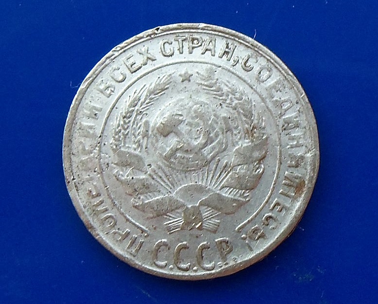

очистка монет, по опыту лет, серебро , медно-никелевые( проверено мин нет)

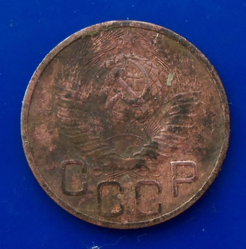

Начнем с медно никелевых и билона СССР, ничем не примечательные монеты пролежавшие в земле многие десятилетия кажется уже ни чем не выправить и не отчистить, но мы попробуем и сделаем невозможное возможным.
Медно никелевые_монеты вся беда и заключается в проявлении меди на покрытии никелевого состава, эту красноту мы и будем удалять без ущерба для монеты.
полежавшая в земле имеющая красно бурый отттенок, цвет монеты не предвещает благонадежного исхода, возвращения ее в вид если не прежний но пристойный, но мы попытаем удачи!

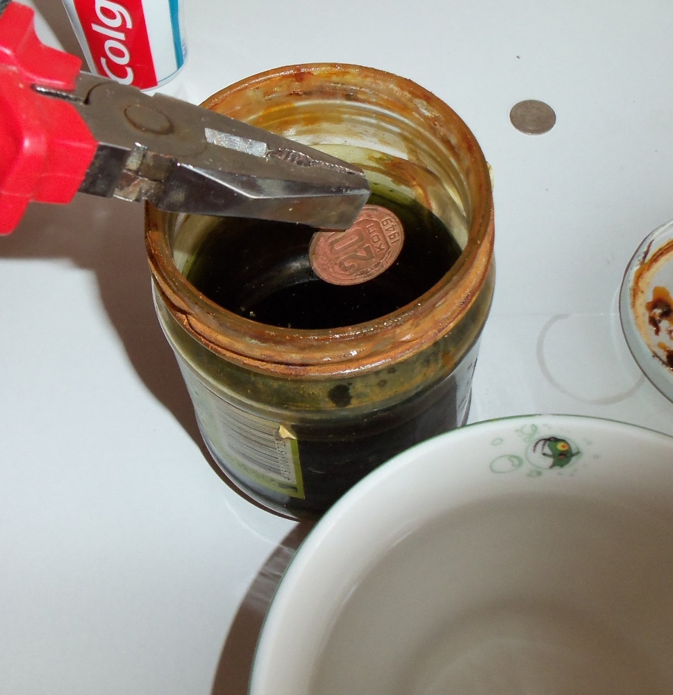

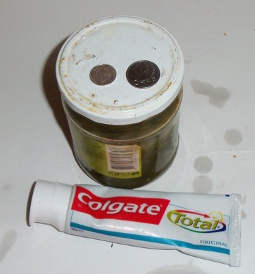

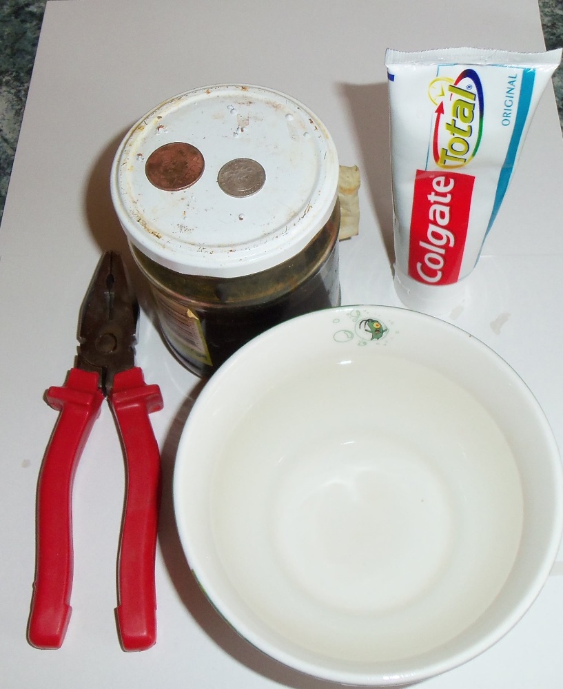

1/ Готовим раствор
250г-500г спирта медицинского, 30-50г чистой азотной кислоты, все это смешиваем, берем монету и опускаем ее в раствор на 20-40 секунд, вынимаем , промываем, прочищаем пастой(зубной) протираем на сухо фланелью, смотрим результат, не понравилось процедуру повторить.

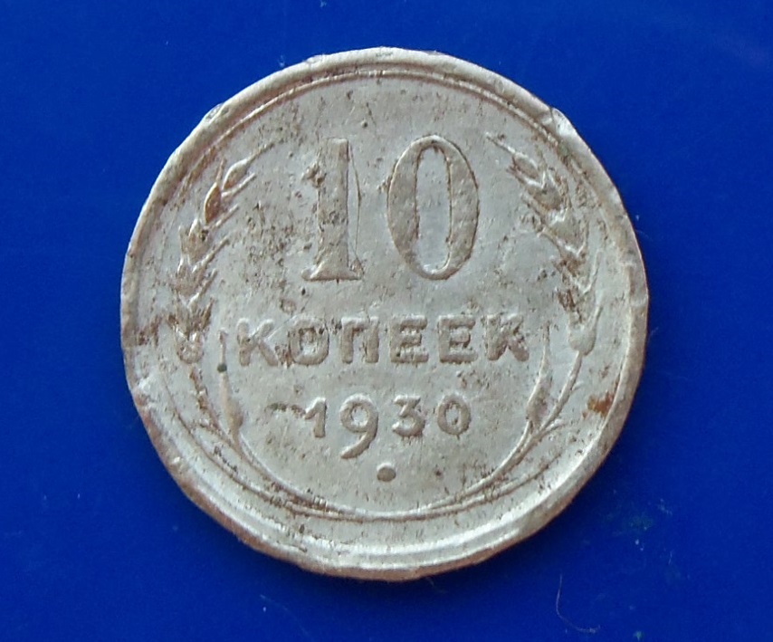

2/ серебро чистить так же, но есть момент когда нужно сказать стоп, потому как от штемпельного блеска до мелкозернистого вида один шаг!
При всем при этом спирт играет роль ингебитора даюшего равномерное смачивание монеты (можно заменить техническим спиртом)
Все остальное с опытом, людей не уверенных в своих силах просьба не прибегать к вышеописанным способам, так как все что вы сотворите под вашу ответственность!!!!!!!!! С уважением Panzer45!

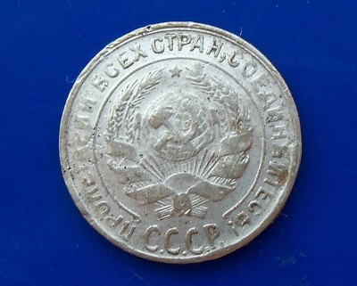

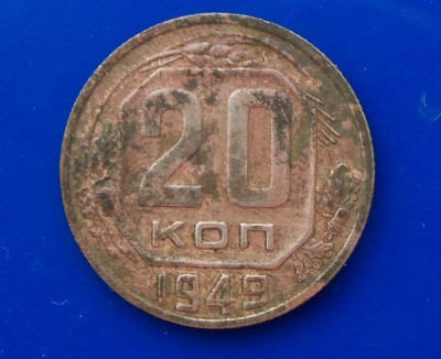

407-410 до очистки
411-413 очистка
414-415 финиш

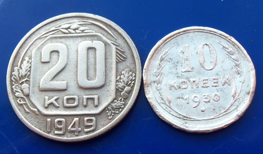

К примеру приведены монеты по которым плакала мусорка

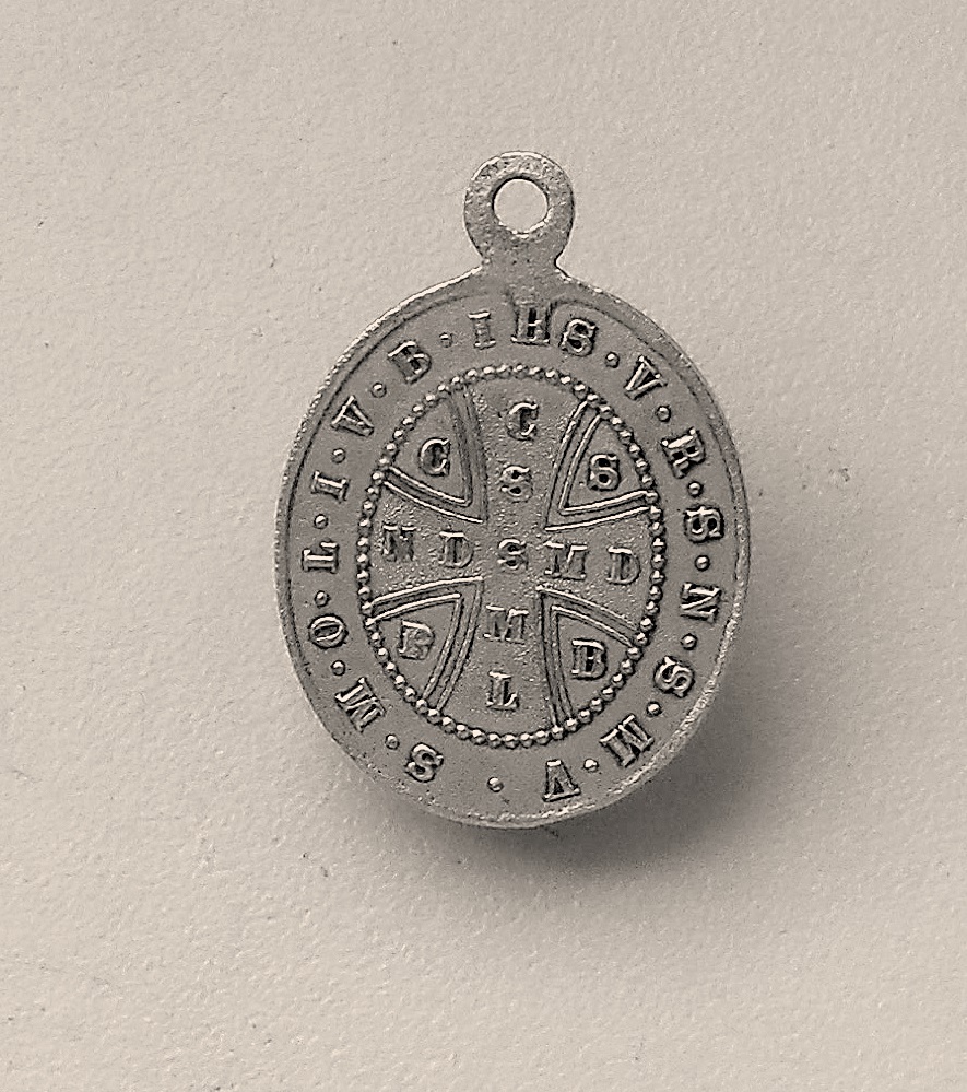

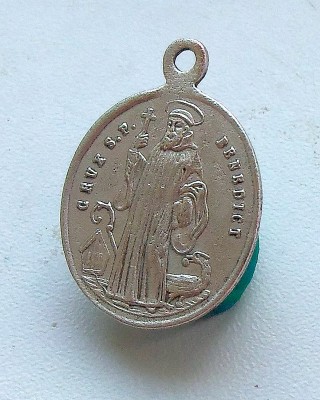

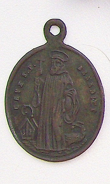

Продолжу дальше валяются много жетонов на религиозную тему многие из них посеребрены, позолочены решил один реанемировать, и услышать ваше мнение на такую реанимацию, после чистки жетона электролизом все серебро которое было исчезло и пришлось наново наносить его пастой на основе хлорного серебра.

Кхе, да это монеты просто UNC сохрана по сравнению с тем, что обычно попадается.
Но за рецепт спасибо.
