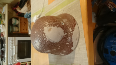

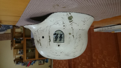

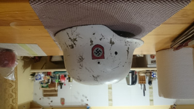

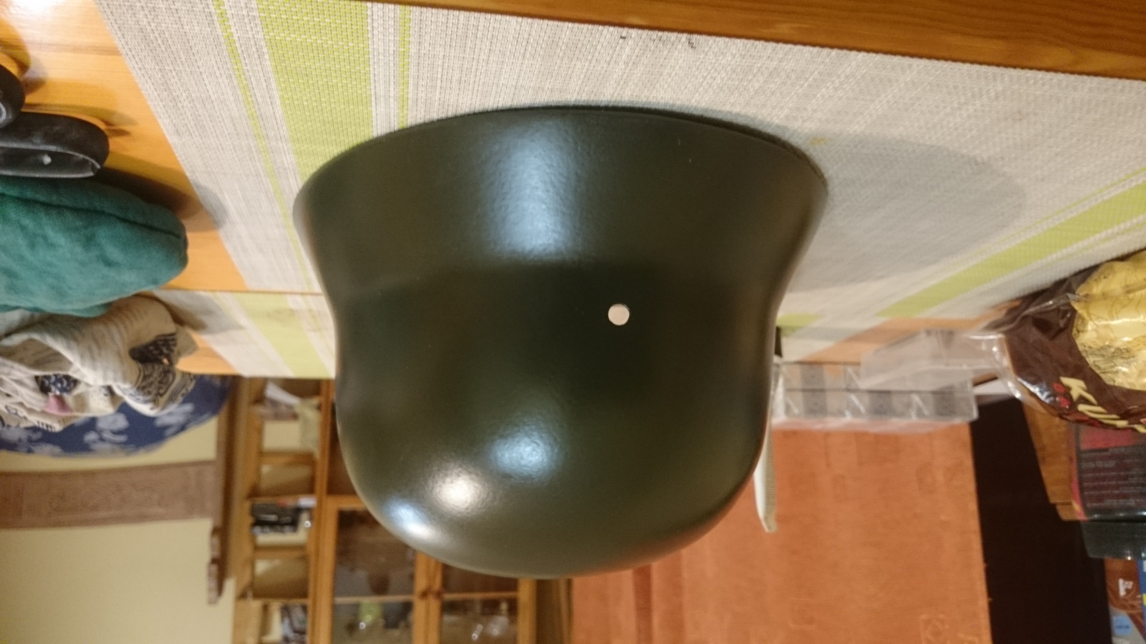

Ķiveres restauracuja

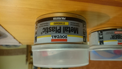

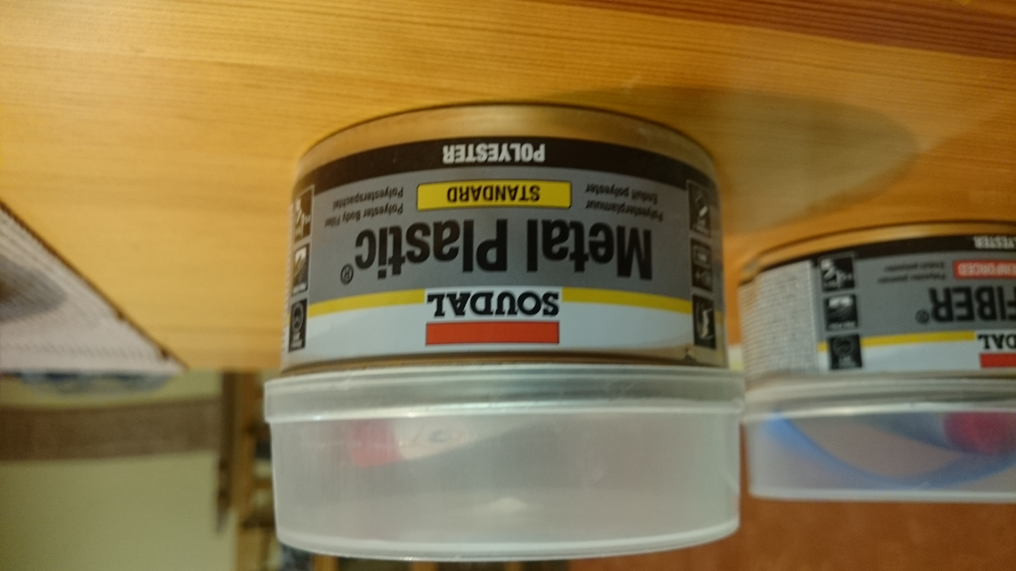

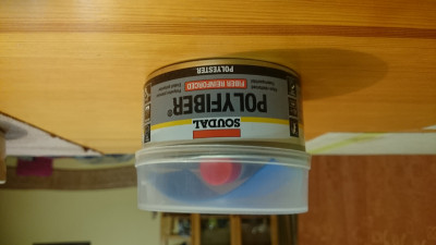

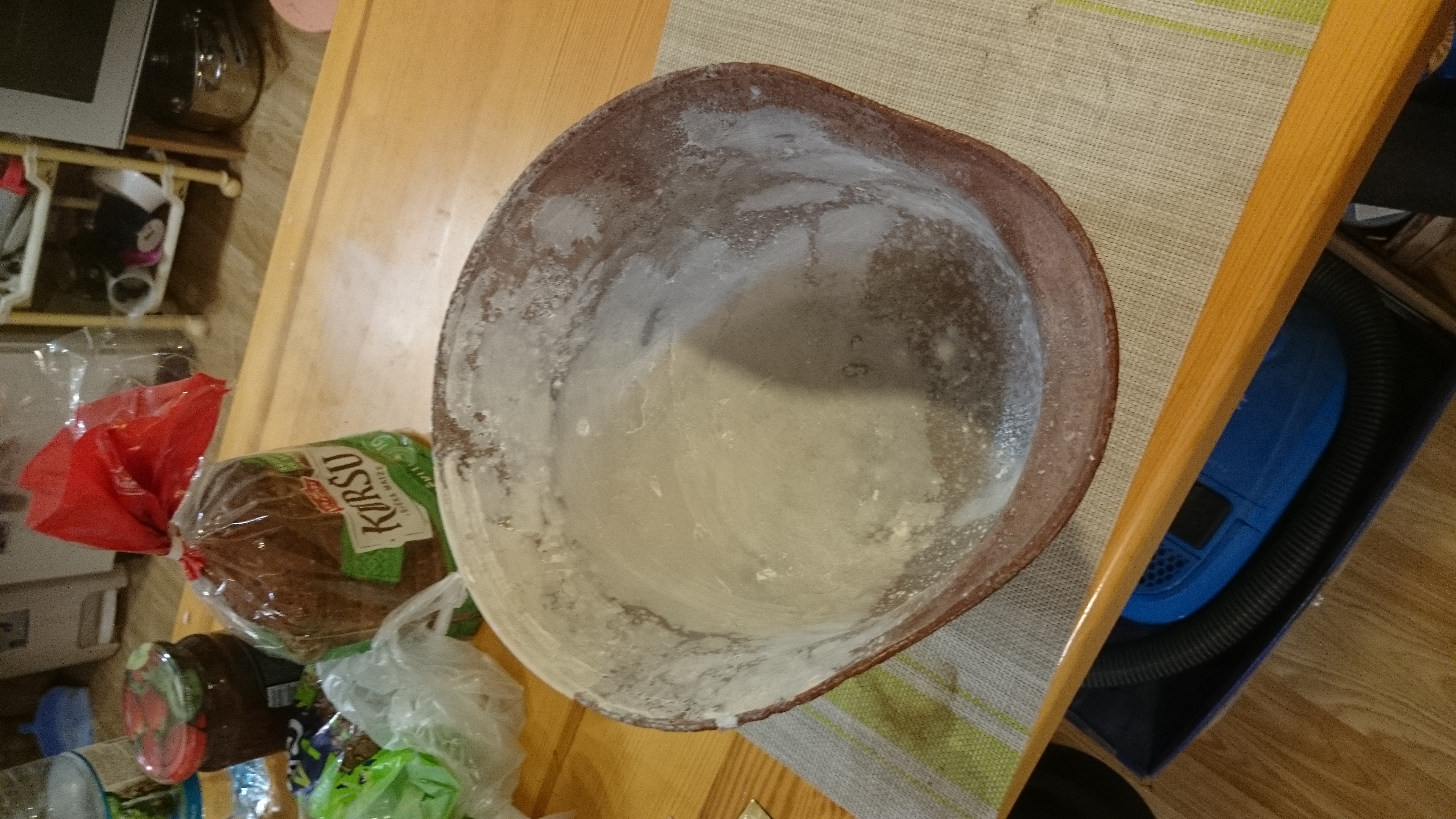

А чем замазывались дыры ? Ну конечно если не секрет ....
 Заголовок сообщения: Re: Ķivere
СообщениеДобавлено: 14 дек 2020, 22:54
Зарегистрирован: 20 окт 2020, 11:22
Сообщения: 12
Телефон: + 37126315728
Пункты репутации: 3
ПользовательПользователь

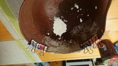

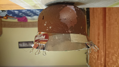

Сперва шпаклёвка с стекловолокном а потом простой шпаклёвкой
СообщениеДобавлено: 14 дек 2020, 22:57
Сообщения: 12
Пункты репутации: 3
Но такой вариант ТОЛЬКО если каска будет на полке лежать это эксперимент не хотел каску просто выбрасывать!
Спасибо.

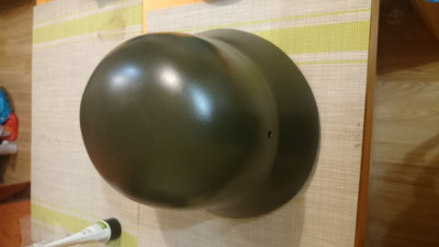

Но получилось шикарно. Пусть для (полки) но очень красиво!!! Хорошая работа!

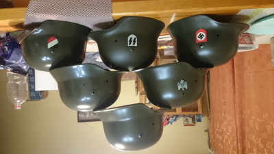

СПАСИБО! Все мои за последний год.

Один из этих горшков финский сам лично привёз из Финляндии

Haroshii itog.
Tsas uze kak modnyi kelvar-modell :)

Друг, что такое реставрация касок посмотри YouTube - ролики Александр реставратор, а то что ты делаешь, я тоже раньше так делал-- упала на пол, всё и отвалится! Это страшная халтура, ищи сварщика который варит проволокой с углекислотой или аргон, заплатки делают только со стали лист 1,5мм.это совет профессионала - реставрирую военные такие для музеев.

Спасибо! Друг я знаю что это совсем Не хорошо но выбор был простой или выкинуть или сделать для полки ! Я видел на ютубе реставрацию Александра.

Белая .так она в данный момент!
