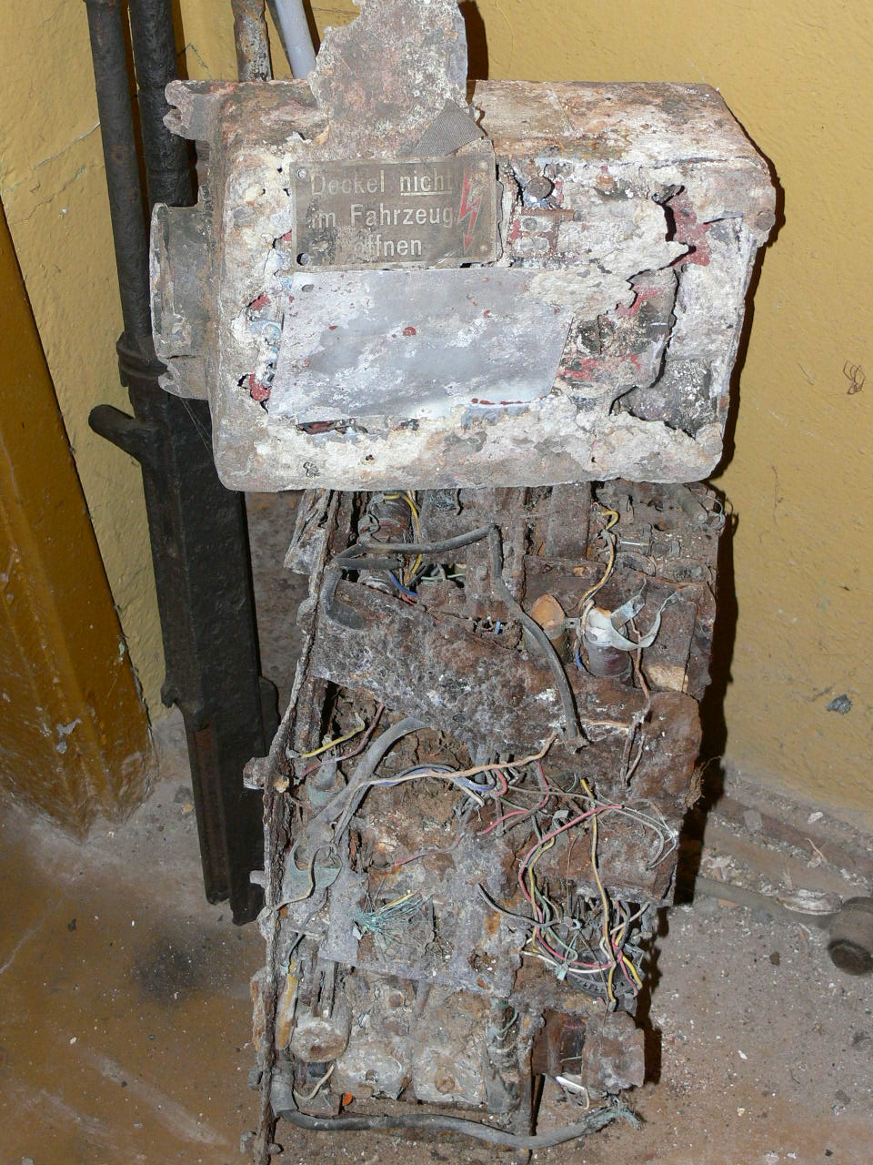

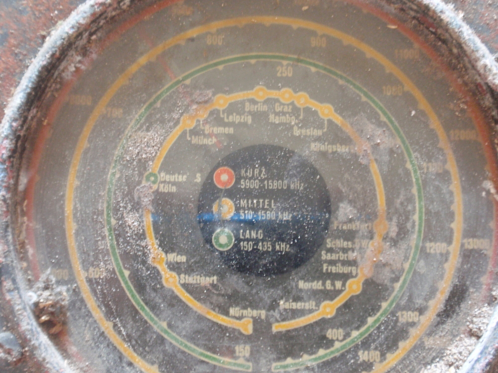

Otmetiv zarabotanije radioprijumnika sozdam otdeljnuju temu.

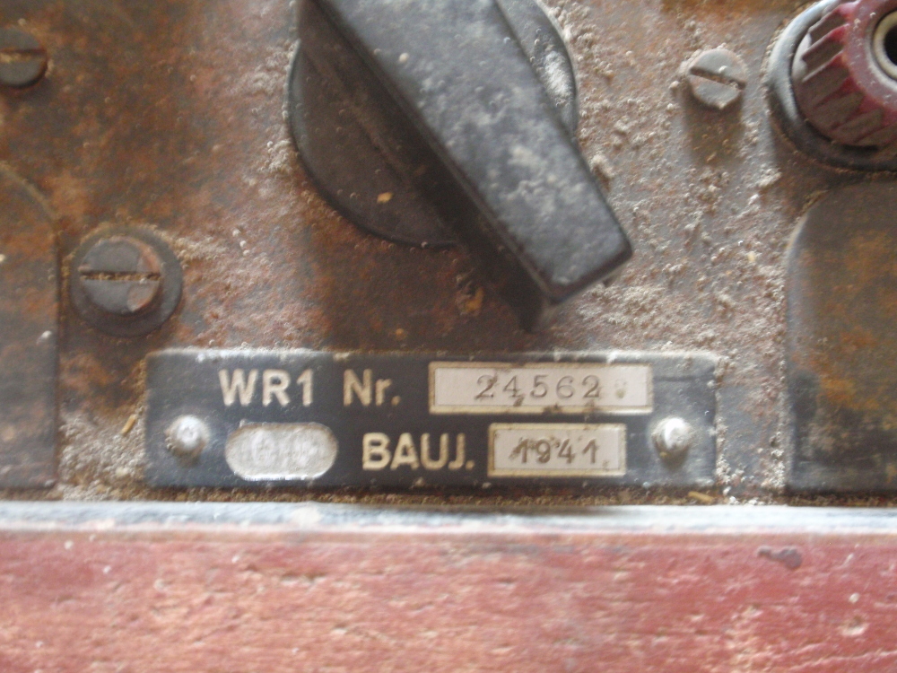

Sam pregmet restavracii - nemeckij frontavoi radioprijumnik WR1/P (Wehrmacht Rundfunk) 1941.goda.
Naiden kolege po forumu na cherdake starova doma.
Tak on vigledil s naruzhi:

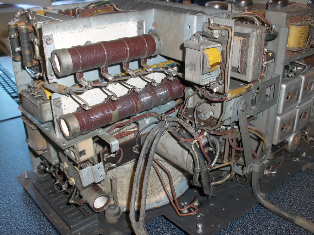

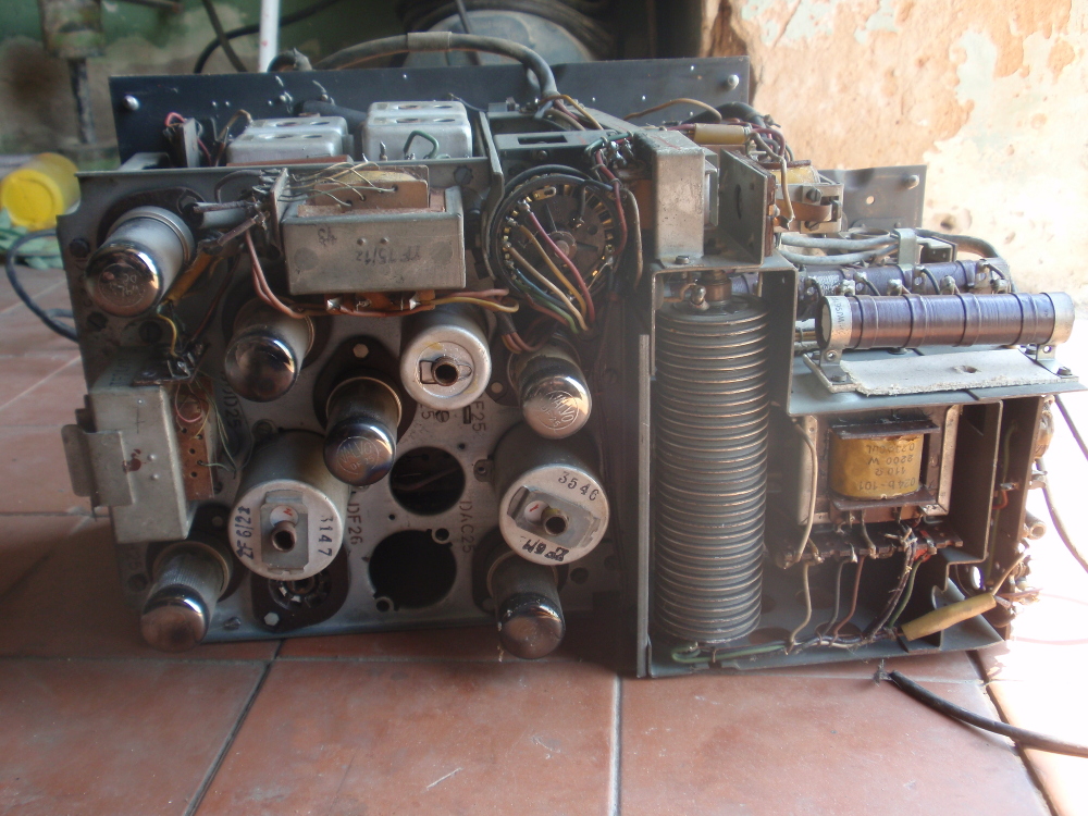

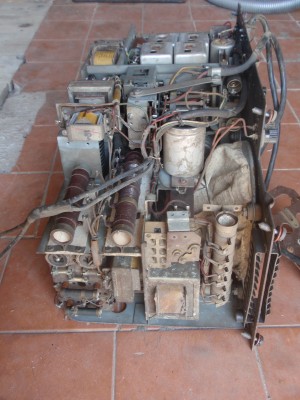

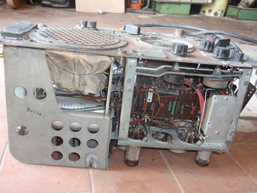

Nachalnij osmotr vnutrenostei aparata pokazalsja ochenj bodrim:
 Заголовок сообщения: Re: Nemeckij frontovoi radioprijumnik WR1/P
СообщениеДобавлено: 06 дек 2011, 21:46
Сообщения: 7461
Откуда: Liepaja
Знак столетия стрелков (1)
Пункты репутации: 305

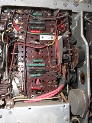

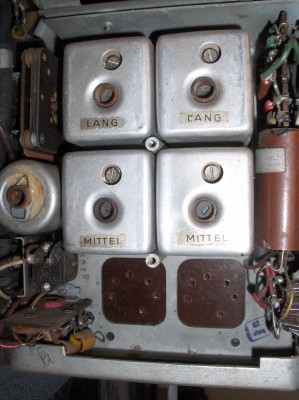

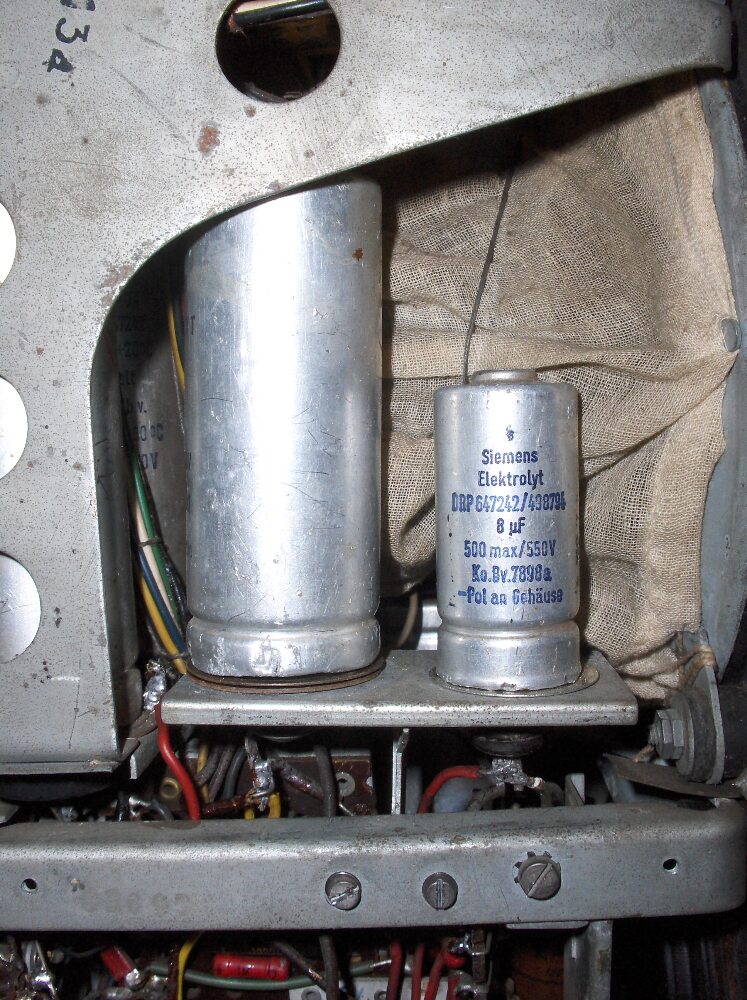

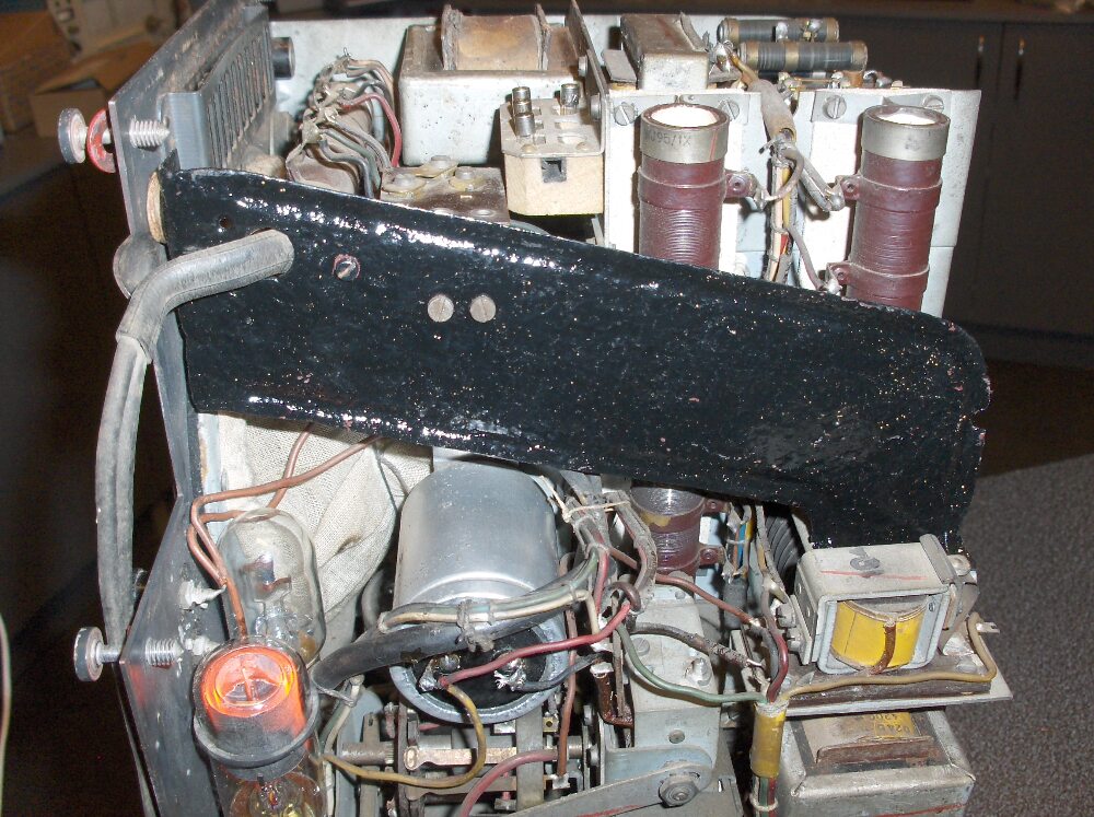

No.... pri tchateljnom osmotre:
Комментарий к файлу: Nehvatalo dvuh elekrolitov - grubo "vikusani"
Комментарий к файлу: Netu kontura korotkih voln...
Комментарий к файлу: Nehvatajet dvuh specificheskih lamp bloka pitanija
Комментарий к файлу: A nae toi plate "vikusani" pjatj kondensatorov
Комментарий к файлу: Tut netu zashitnoi paneli rezistoram bloka pitanija

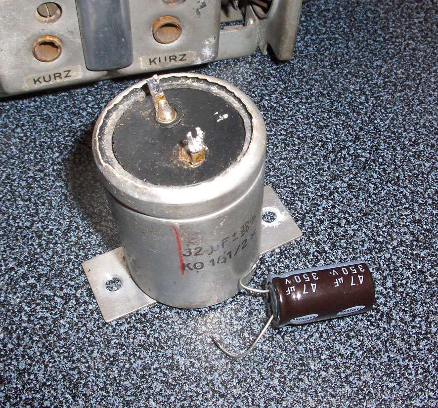

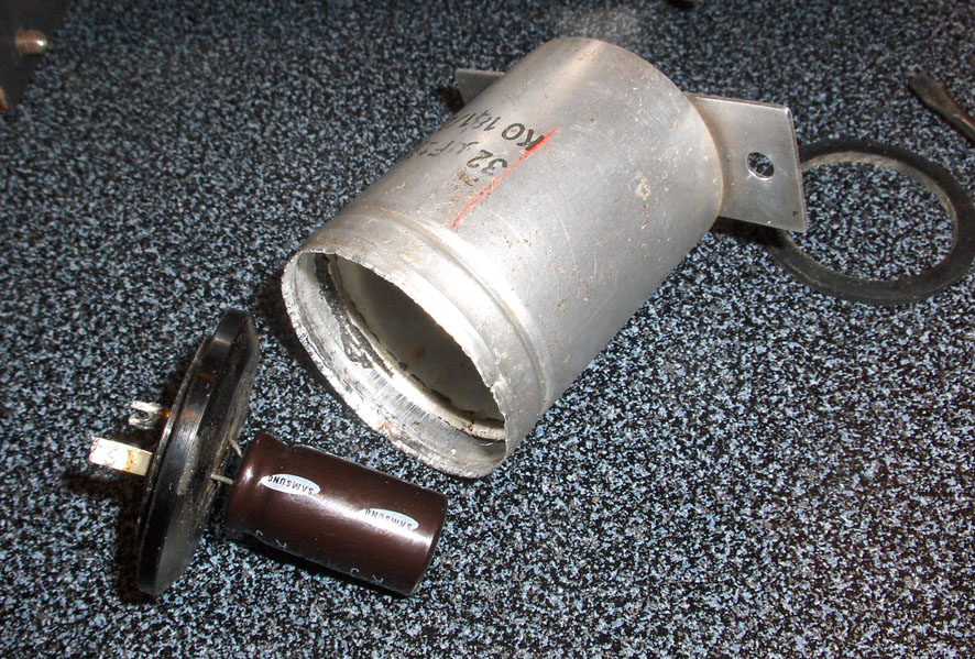

Iskal nehvatajushije detalji...

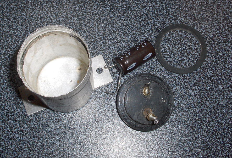

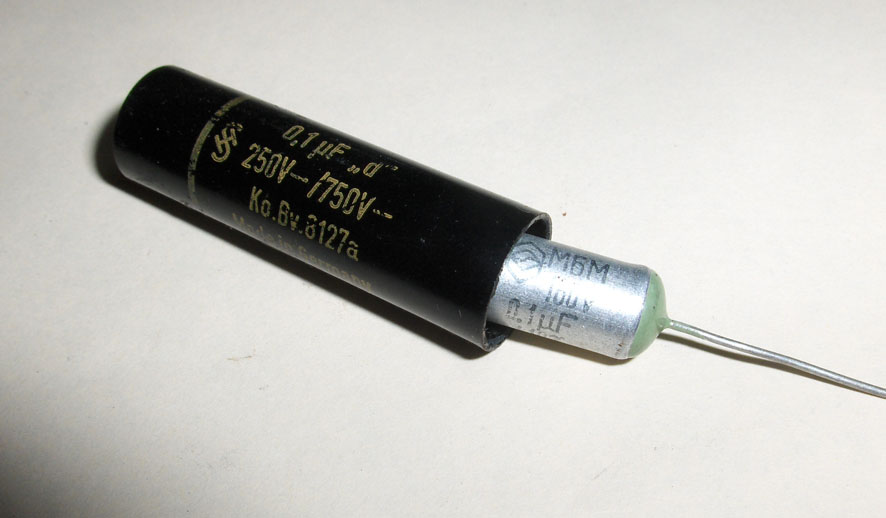

Nehvatajushije elektrolicheskije kondensatori zamenil pohozhimi nemeckimi teh vremjon, kotorije bili vostovleni - razvaljcovan korpus i postavlen vnutri sovremennij kondensator.
Tak prishlosj i vostanovitj i chastj ostavshihsja v prijomnike kondensatorov.
Комментарий к файлу: Dobavim nehvatajushije
Комментарий к файлу: Drugoi kondensator pered razvaljcovkoi
Комментарий к файлу: Razvaljcovan i uzhe pustoi
Комментарий к файлу: Vpajivajem sovremennuju zamenu
Комментарий к файлу: Uzhe opjatj zavaljcovannij rezuljtat

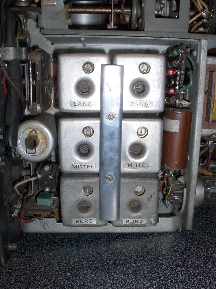

Nehvatajushij korotkovolnovij kontur, blagodarja horoshim ljudjmi, nasholsja :)
Zdelal tolja zanova, po fotkam originala, planku uderzhivajushuju konturi

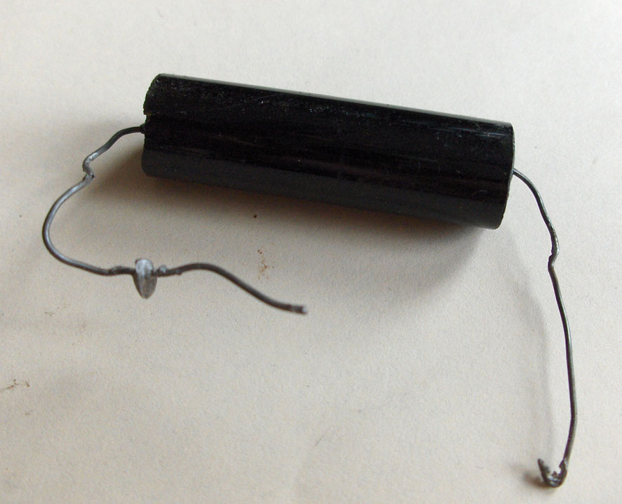

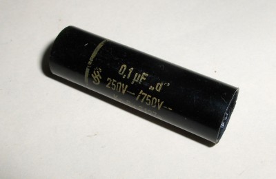

Ochenj slozhnaja operacija bila s nehvatajushimi prostimi kondensatorami.
Bili tozhe naideni originaljni, no... oni uzhe bili visohshije i nesootvetstvuvali nominalu.
Reshenije - ochen okuratno razbirajem. U nih korpuss iz tonkova stekla... Potom v pustuju trubku stavi dugoi kondensator i zapechativajem.

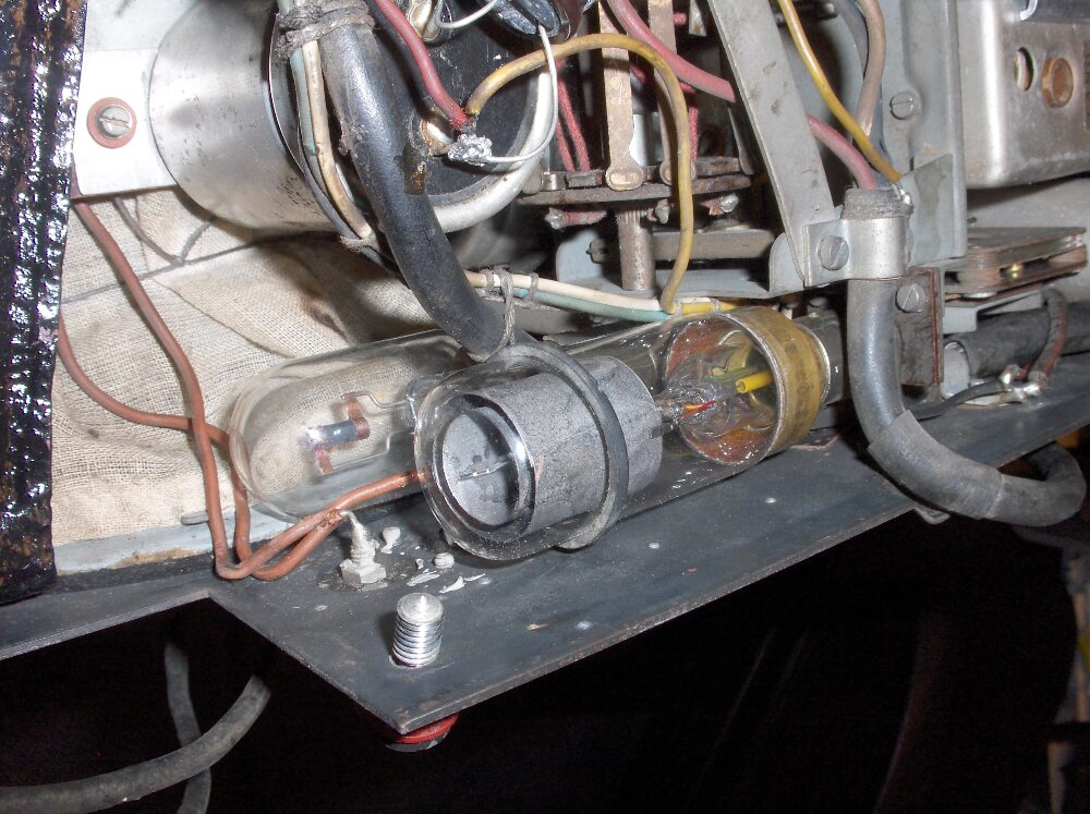

Lampi bloka pitanija:
MS50 -upravljajushaja rele perekluchenija postojannova ili peremennova toka
URDOX U518H - stabilizator i peredahranitelj toka.
Obe eti lampi nashlisj ochen trudno!

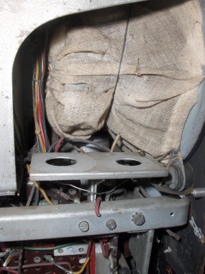

Nehvatajushaja panelj zashiti bila vinuta iz kopannova prijomnika Afl
Комментарий к файлу: Vot tam i sprjatalas nehvatajushaja panelj...
Комментарий к файлу: Tut panelj na meste

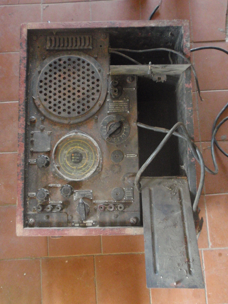

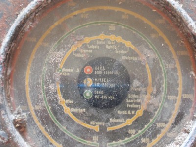

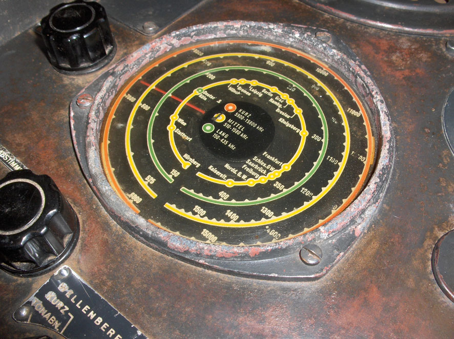

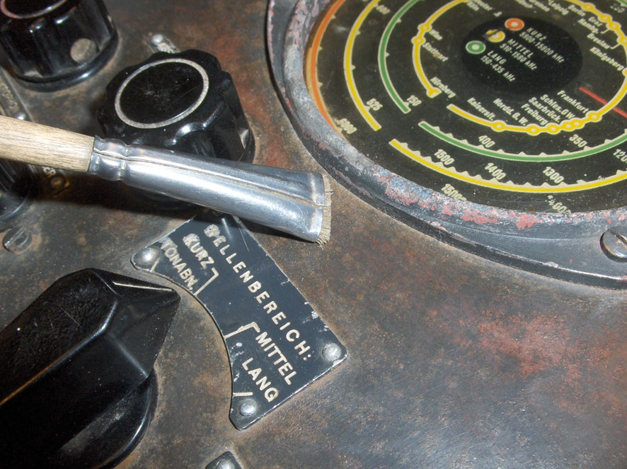

Restavraciju paneli i samoi karobki radioprijomnika nedelal. Toljka pomil i vichistil.
Skalo razobral i vimil a poverhnostuju rzhavcinu na panele snimal mehanicheski obrezonoj kistju.
