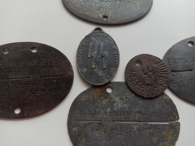

Добрый день, вечер форумчане.
Подсобрались немецкие жетоны Первой мировой войны. Вопрос, чем можно почистить цинкованные жетоны, а то боюсь испортить :D

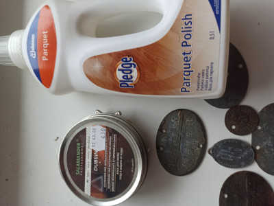

Смотри сюдой
Восстановить - нет.
А вот сохранить...
Свечка. Ну а дальше понятно .
