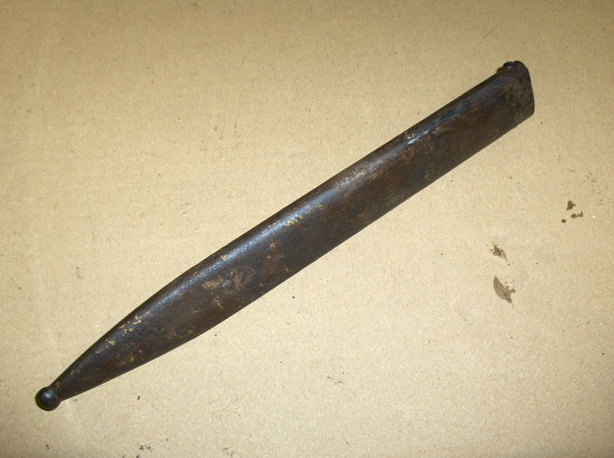

Neboljshoj foto otchot kak rabotajet originaljnij (kopannij) viprjamitelj dlja nozhn shtika karabina K98.
Ishadnoi material - dve dovolkna neprijatnije mjatini

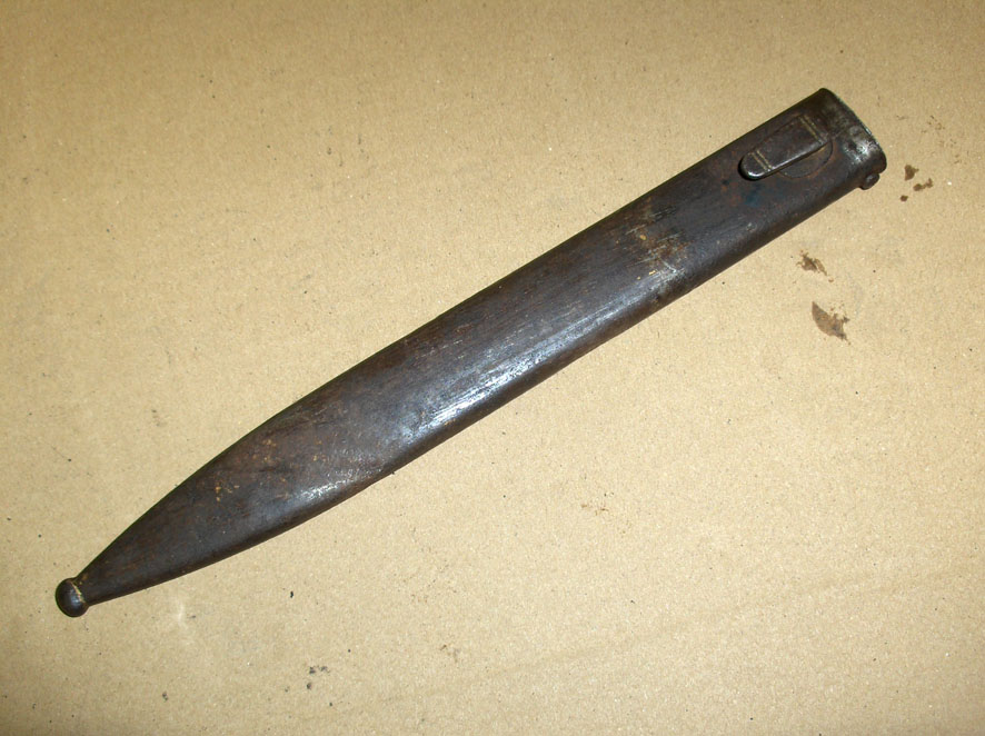

Vinimajem pruzhinu. Eto dovoljno neprosto - krepko sidit! ;)

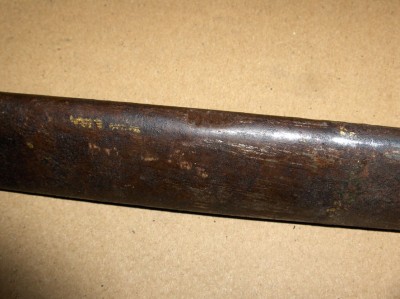

Instrument - vipramitelj

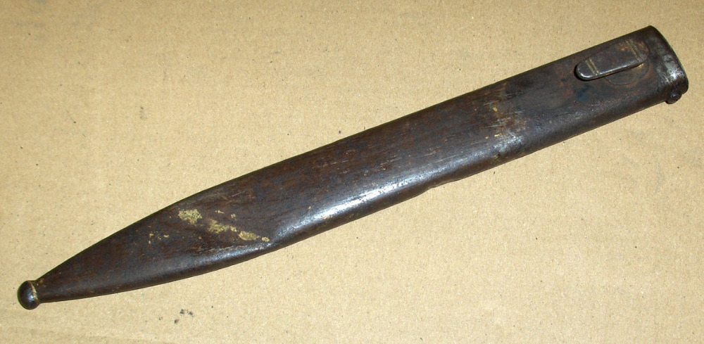

Vbivajem vipramitelj v nozhni.
Pered tem nemnozhka smazivajem maslom

Vot i rezultat!
Vsjo eto zanjalo 7 minut vremeni! ;)

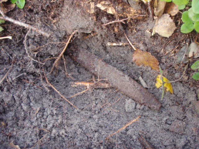

Появление на свет.

Приятная находка. Интересно посмотреть на неё после очистки.
