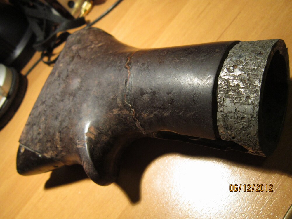

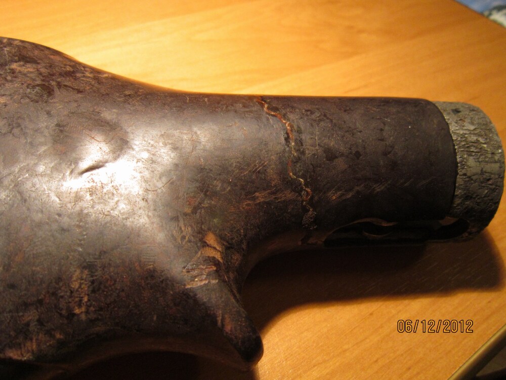

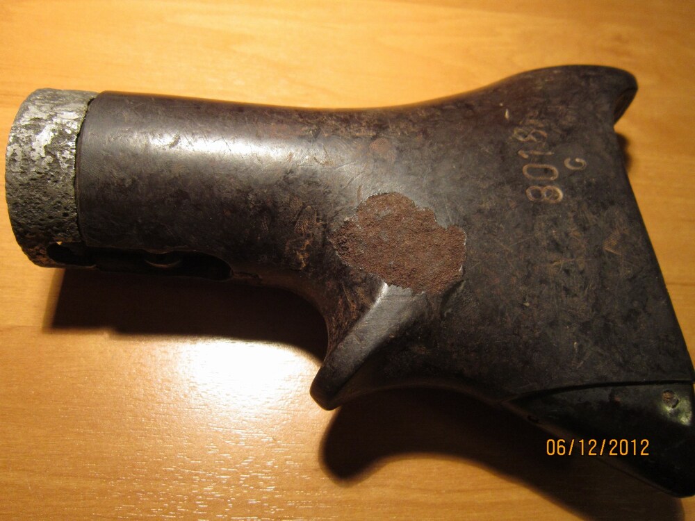

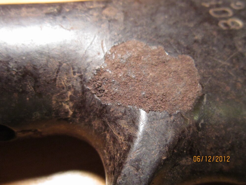

vot, po sovetu Skifa109 zalepil dirku na bakelite, astalas slifovka i gatavs :)

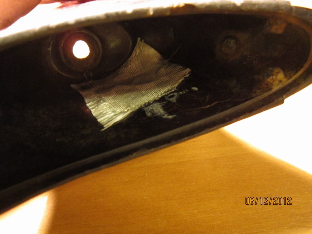

pacemu tak dlinno pisat, vso ocen prosto i bistro, nenado sutkami susit , mne na eto uslo pol casa ,
1. s nutri superkleem prikleil steklovolokno
2.strugaem bakelit tago ze cveta
3. namacivaem superkleem dirku i sipem tuda strzku , povtoraem eto do zelaemogo rezultata
4.slifuem i gatavs :flowers:

Суперклей это гавно для малолеток. Никакой серьёзной нагрузки приклад отремонтируемый таким способом не выдержит. Про пилить стружку бакелитовую правильно.только смешивать надо с эпоксидным клеем.

polnoe fuflo , latana sidit krepko , a pro klei ja ne sporu , adnomu epoksidka , drugomu superklei , tretemu soplja :whistlin:

Полное фуфло это пытаться делать реставрацию такими материалами как суперклей. До ,,гатавс,, этому прикладу ещо далеко. А после того как швы и отверстия засрали суперклеем стало ещо дальше.Сопротивление на разрыв и нагрузки у суперклея никакие. Этот ,,ремонт,, можно пальцем продавить.

uvi, palcem nu nikak nesmog :flowers:
