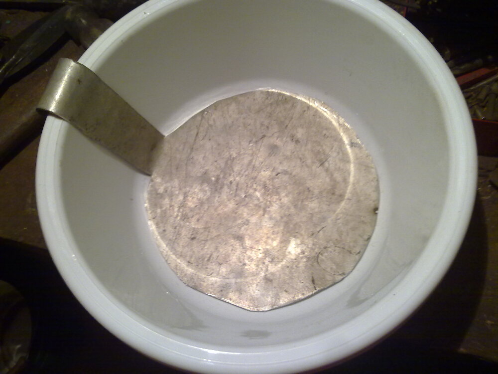

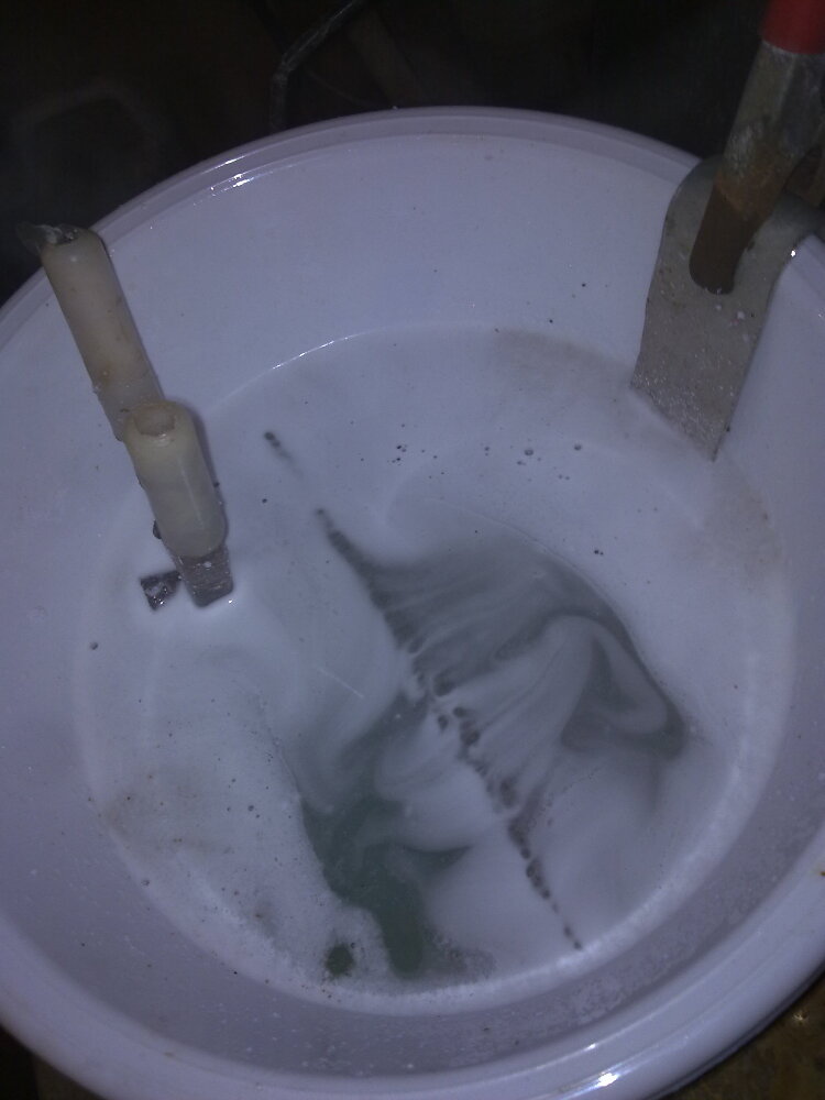

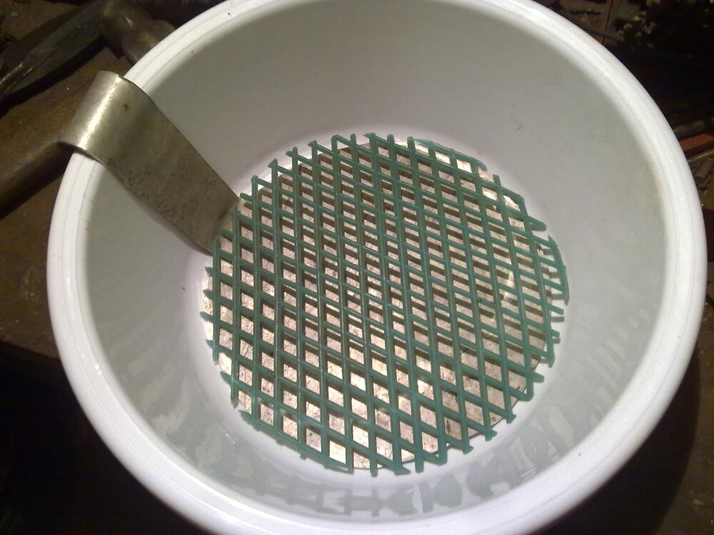

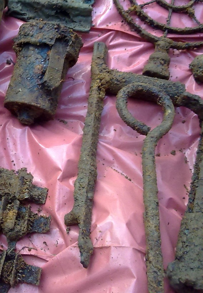

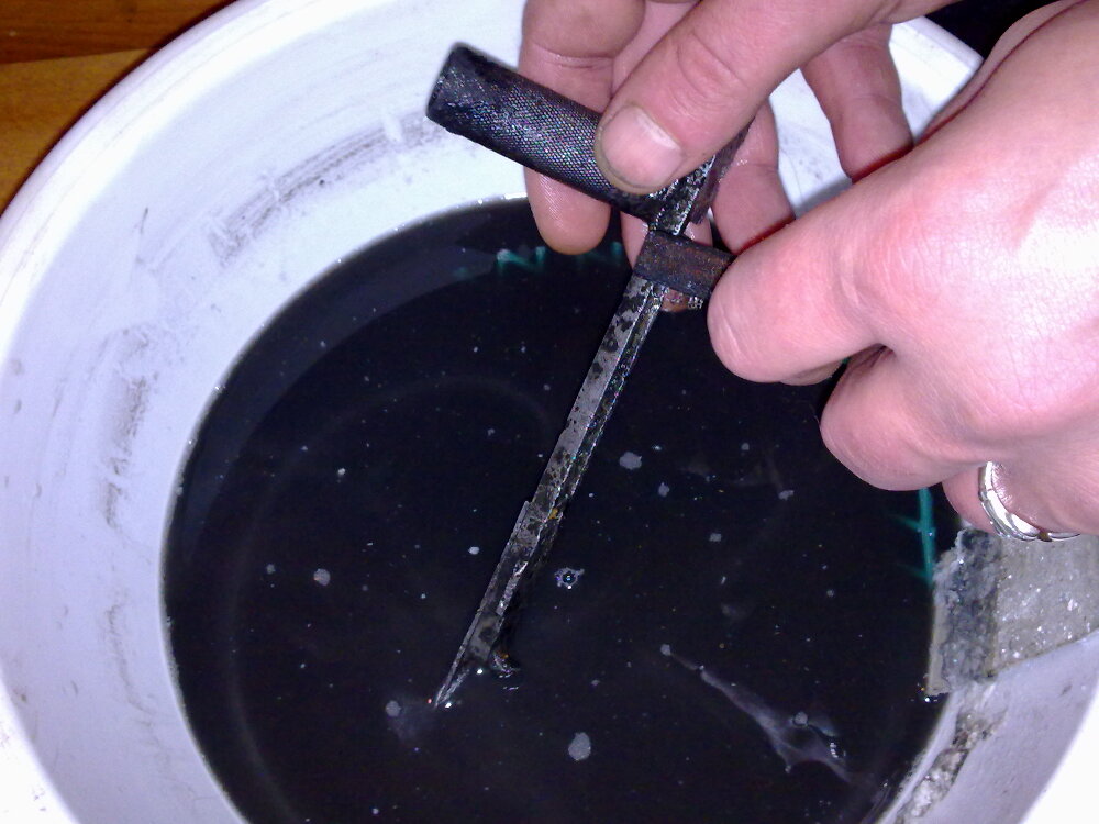

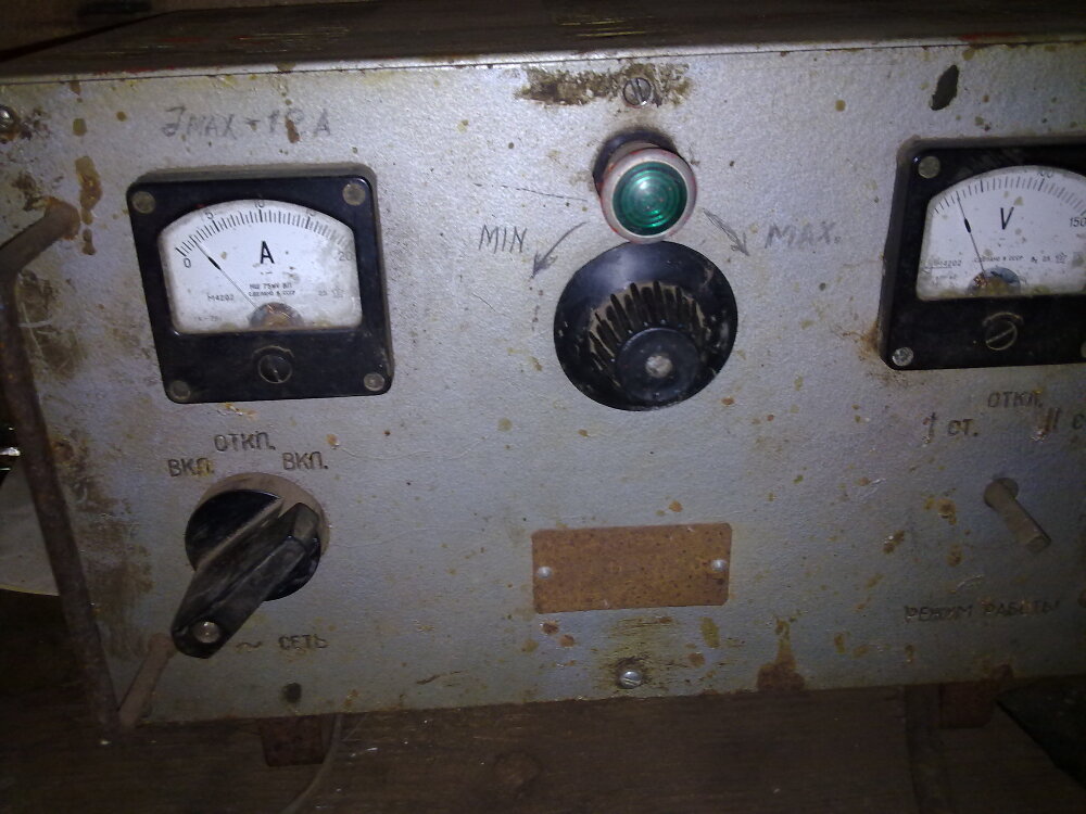

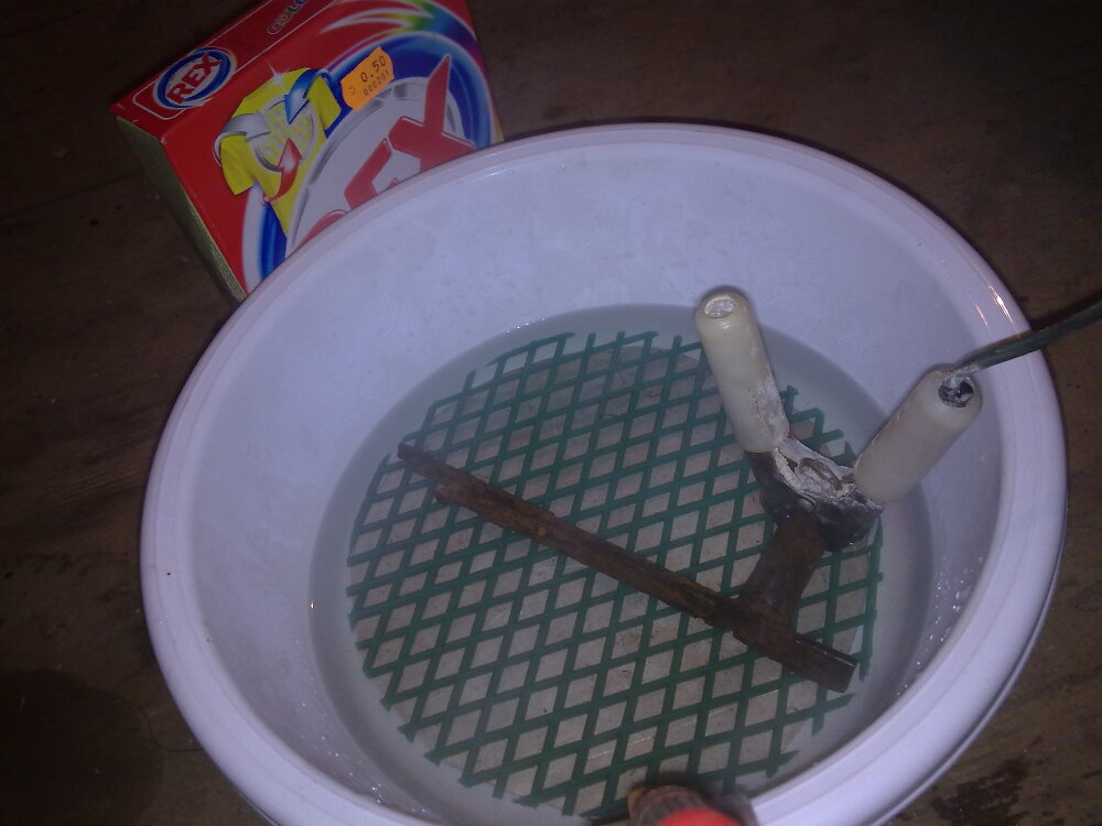

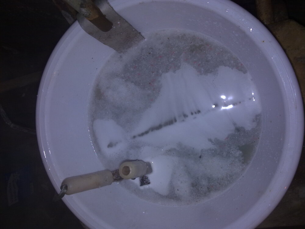

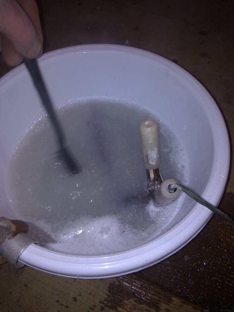

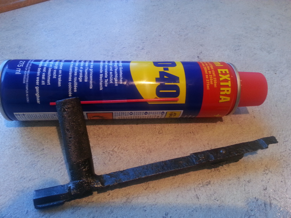

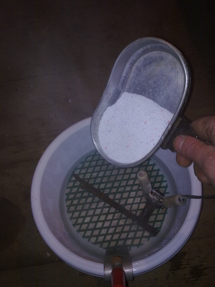

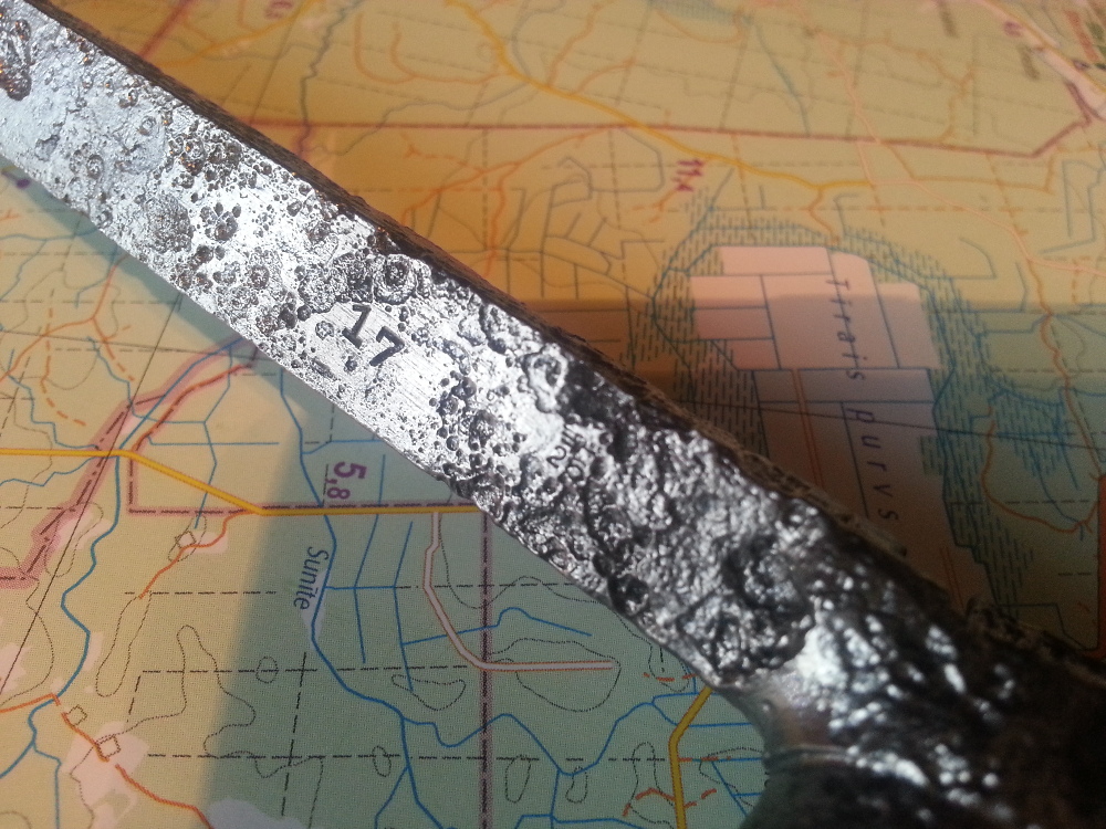

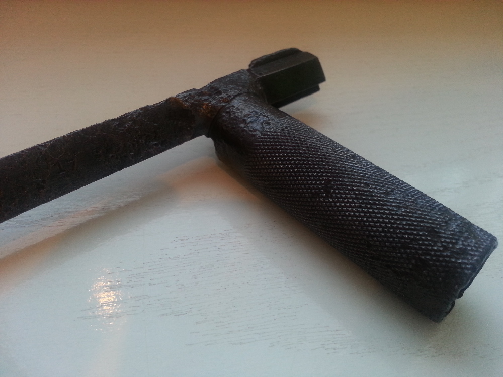

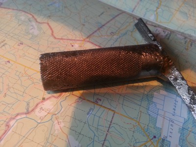

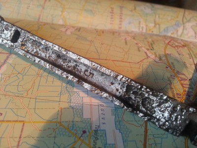

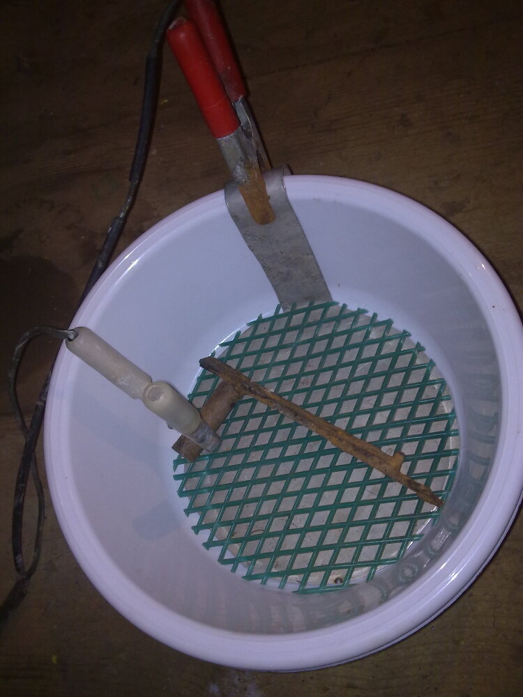

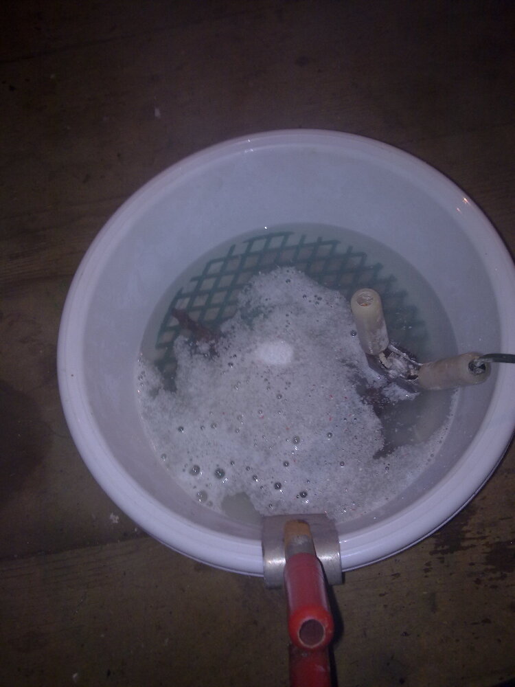

Sveiki!!! Tā kā laika apstākļi nav tie labākie rakšanai, varam laika īsināšanai patīrīt iepriekš atrastās rūsainās mantiņas.Šeit būs neliela foto atskaite, kā to daru es. :roll: Ceru, ka sapratīsiet. Veiksmi visiem !!! :flowers:

Отличная иллюстрация! Какой электролит используешь?
Nekāds elektorolīts.Veļas pūlveris + ūdens :wink:

Maris73 писал(а):
Paldies. Tas arī ir elektrolīts, jo elektrolīts ir viela, kas satur brīvus jonus. Elektrolīti vada elektrību.

Sveiks!
Cik pagāja laiks līdz gala rezultātam, apmēram?

Guderian писал(а):
Mari kads metals ir aliuminijs ar nerzaveika ?
Tam nav lielas nozīmes,bet labāk jau ņeža,jo alumīnijs pēc ilgstošas lietošanas no veļas pulvera sāk ''sagurt''. :wink:

Var likt parasto vārāmo sāli, kādu glāzi uz spaini un darbojās gadu, tikai pa virsu tādas brūnas putas veidojās. Var dzeramo sodu, tad nav putu, bet strāva daudz mazāka. Metodes trūkums - elektrības cena, jo process pārāk ātrs nav. Bet aparāts pareizais gan :)

A vel labāk etiķskābē vai sālsskābē sašķaidīt cinku vai alumīniju,
tad pāris diennaktis turēt dzelzi un dabūt tīru viegli cinkotu virsmu,
kas stāv gadiem un nerūsē

Labāk cinku šķaidīt sālsskābē, aluminijs bojājās tomēr :flowers:
