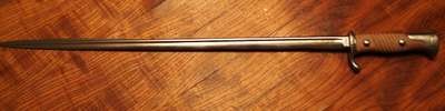

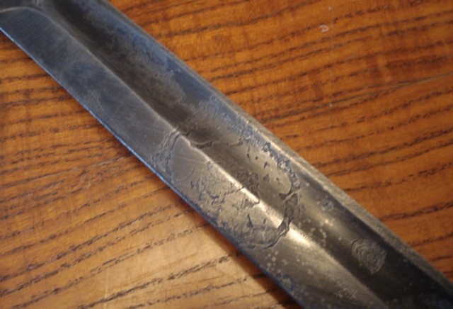

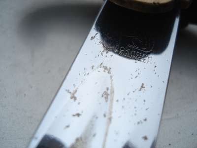

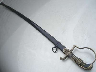

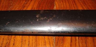

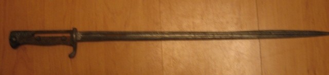

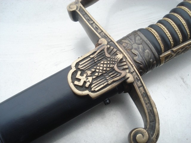

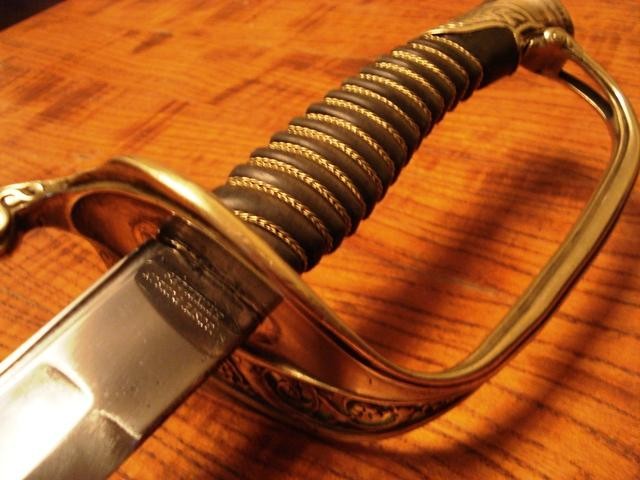

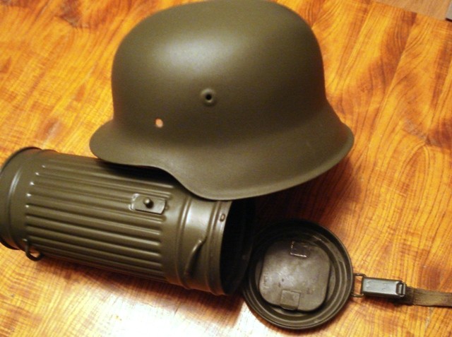

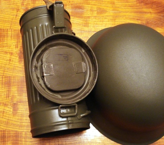

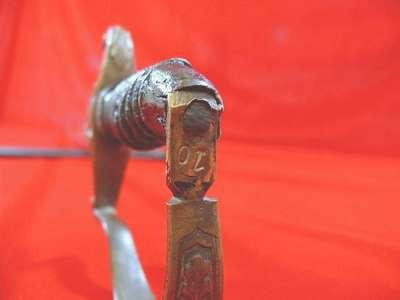

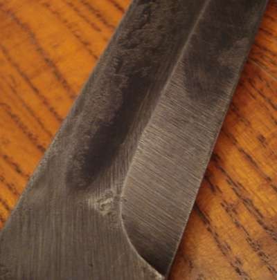

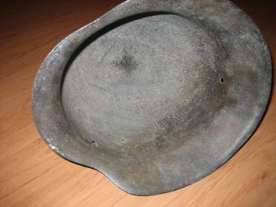

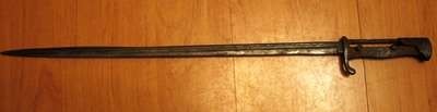

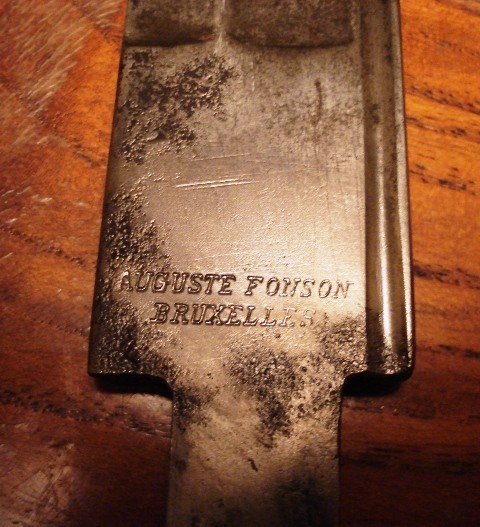

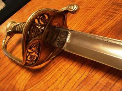

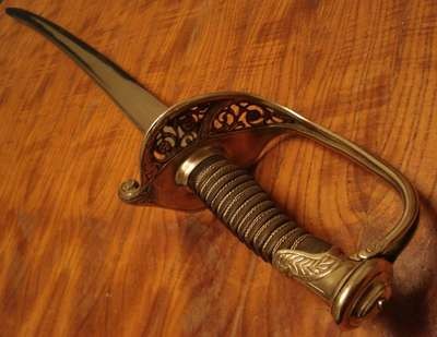

На всеобщее обозрение и обсуждение народу представляется.
:до реставрацыи:
JEDEM DAS SEINE
hesler223@ yahoo.com
+37061159058
 Заголовок сообщения:
СообщениеДобавлено: 16 дек 2008, 01:47
Зарегистрирован: 15 июн 2008, 23:21
Сообщения: 717
Откуда: ...
Пункты репутации: 13

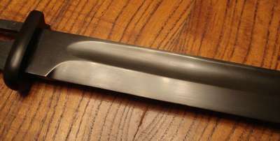

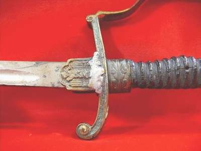

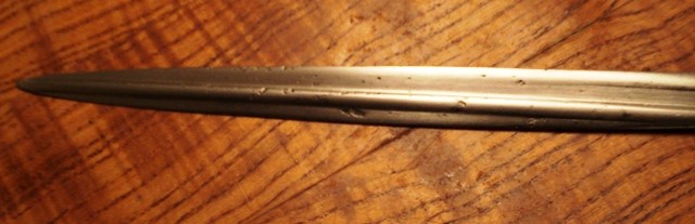

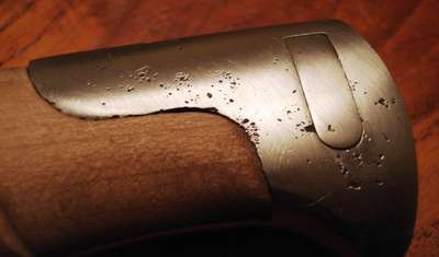

:после реставрацыи:
JEDEM DAS SEINE
+37061159058
Сообщения: 717
Откуда: ...
продолжение следует.................

U maisterca zolotyje ruki. Respekt :!:

Красота! Молодец! :wink:

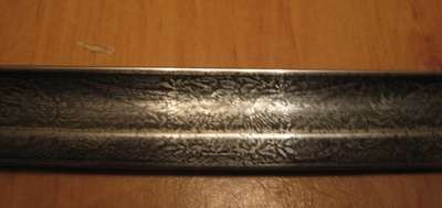

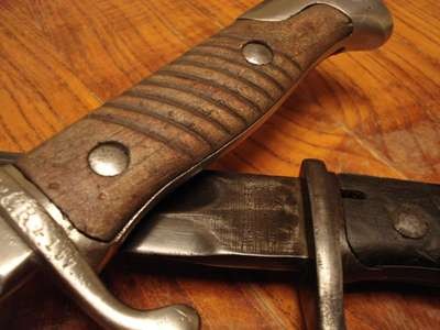

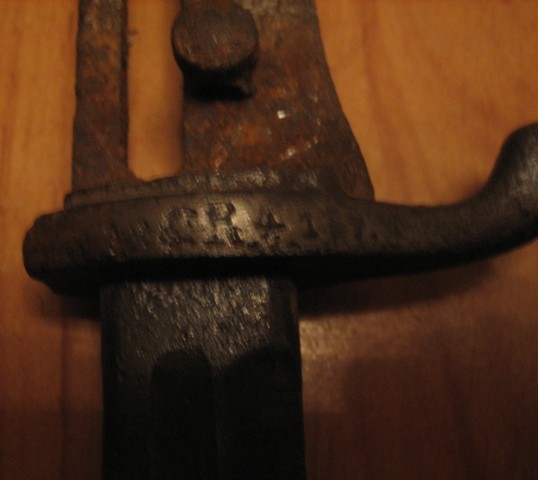

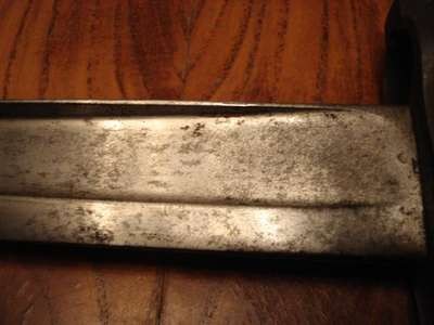

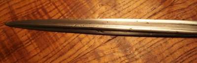

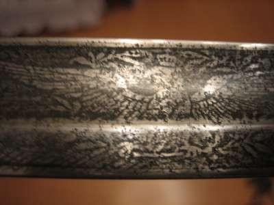

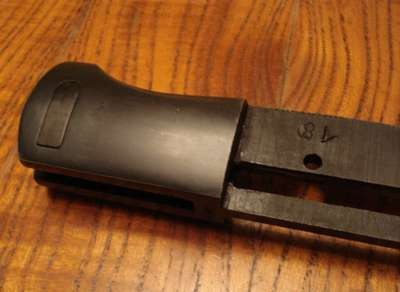

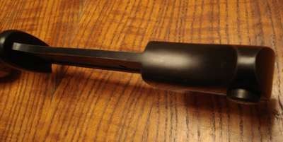

Еще :wink:
До и после

Естли народу нравится, то можно продолжать дальше.
Продолжение следует ? :roll: :wink:

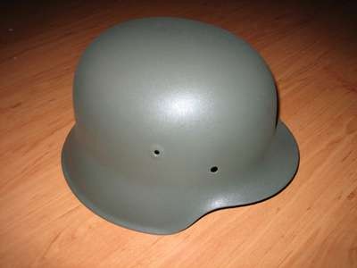

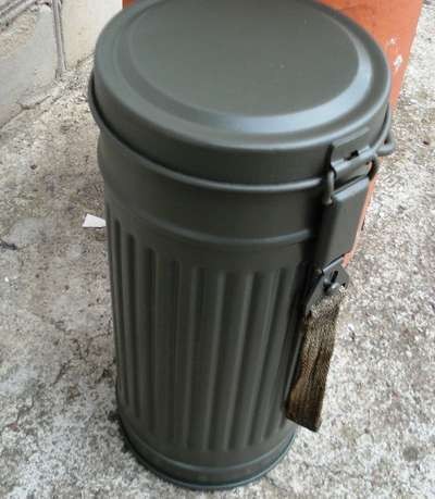

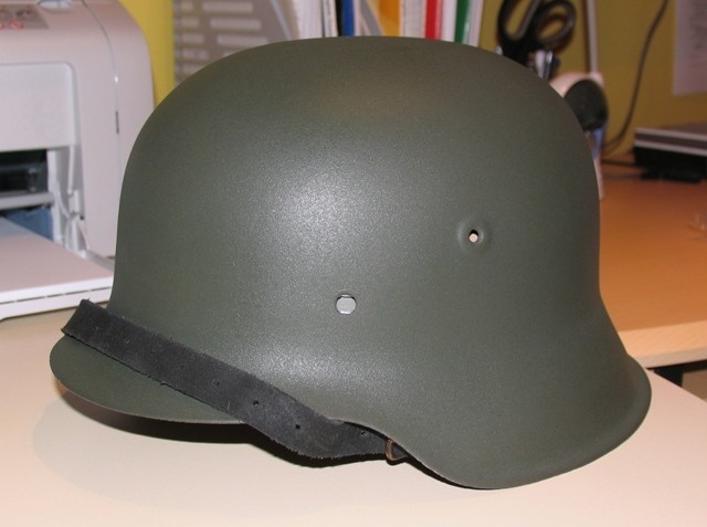

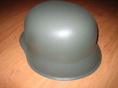

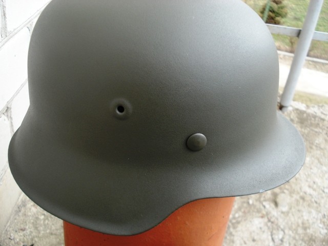

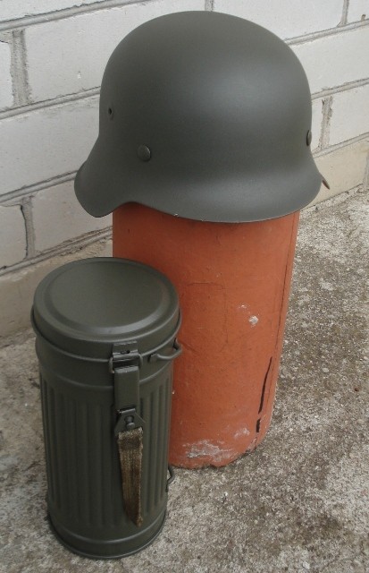

Не очень в тему, но пока по быстрому нечего показать. Может народ неосудит строго? :roll:
Поиски цвета краски и всего другово :roll:

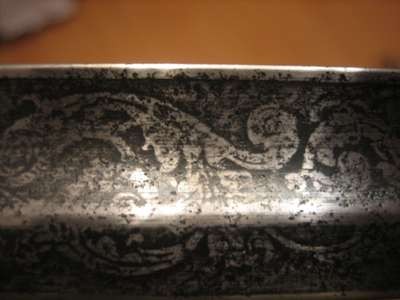

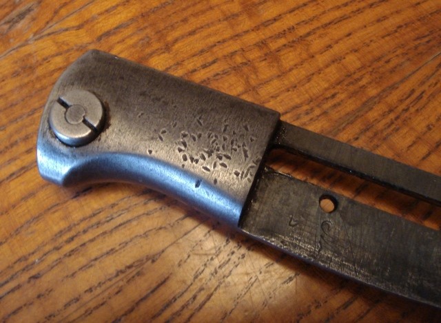

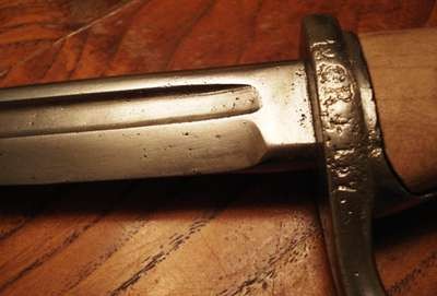

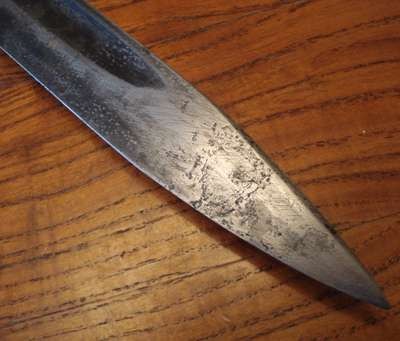

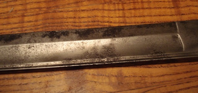

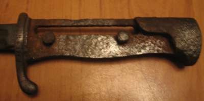

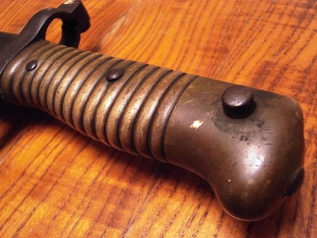

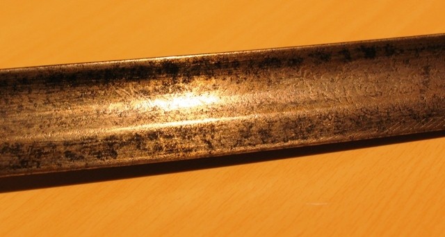

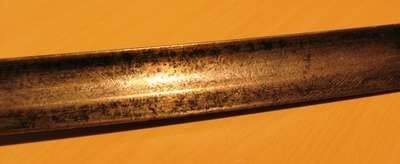

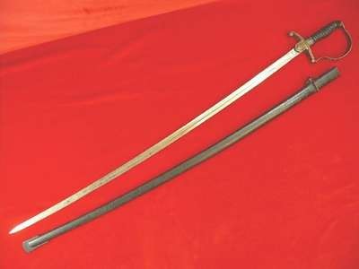

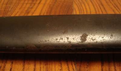

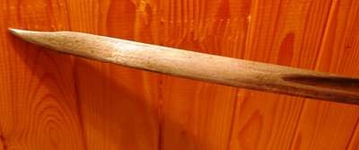

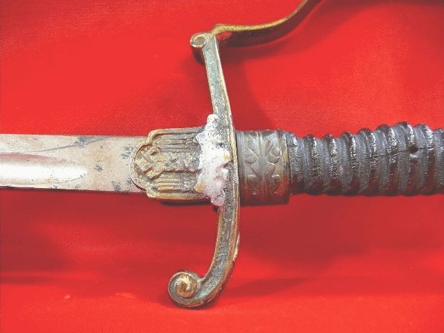

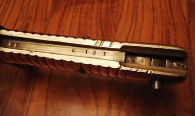

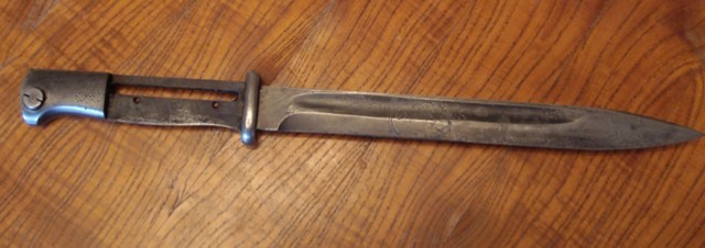

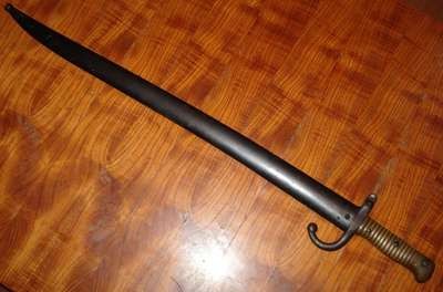

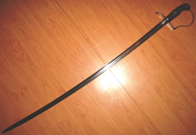

Был таким
JEDEM DAS SEINE
+37061159058
СообщениеДобавлено: 18 дек 2008, 22:43
Сообщения: 717
Откуда: ...

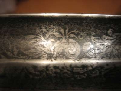

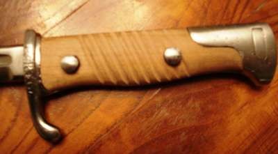

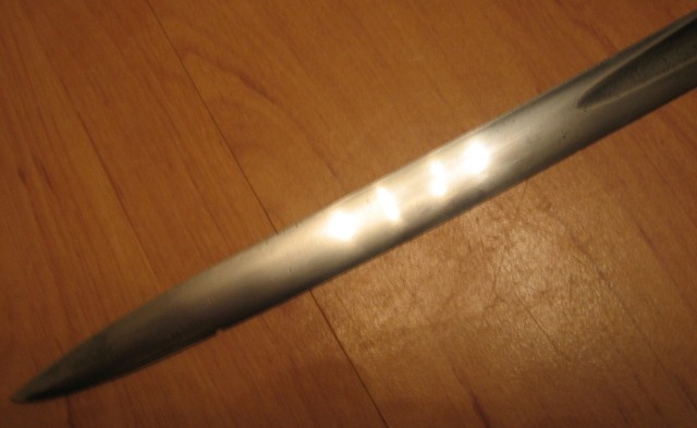

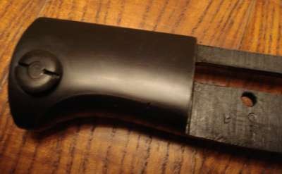

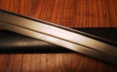

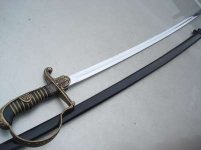

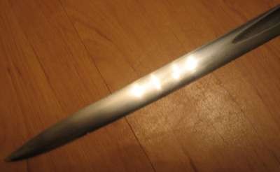

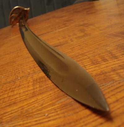

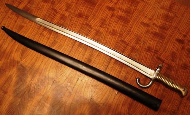

Сделали таким :wink:

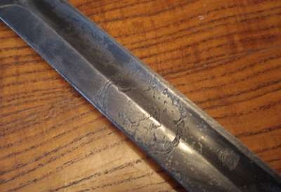

Поястнение - орел был отломлен и припаян, пятна на одрестоврировнным лезвии маслянные.

sami restavrirujtje ? :shock:
СообщениеДобавлено: 18 дек 2008, 23:01
Зарегистрирован: 27 сен 2005, 22:14
Сообщения: 2098
Откуда: Latgale
Пункты репутации: 6
Pomoemu eto samoe serjoznoe vostanovlenie 4to bilo na etom forume za vsju ego zhiznj, nu ne s4etaja kone4no Gruzovi4ka Admina, prosto kruto, ruki zolotie

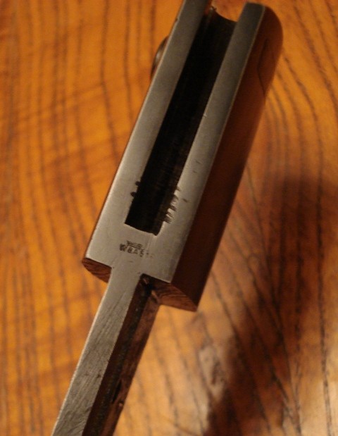

Пункты репутации: 36

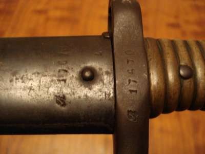

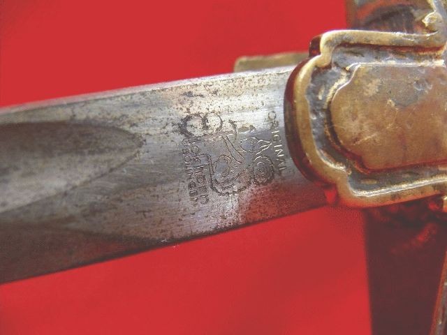

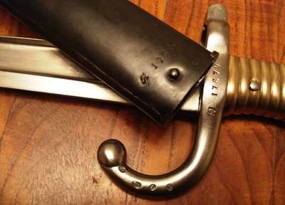

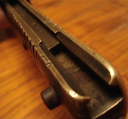

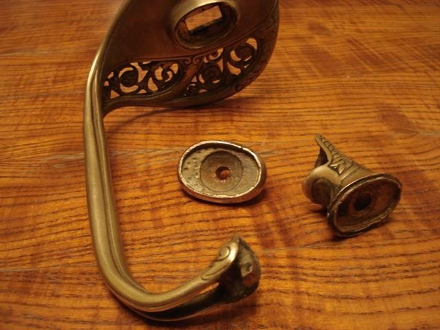

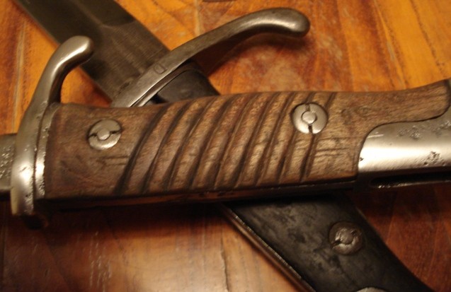

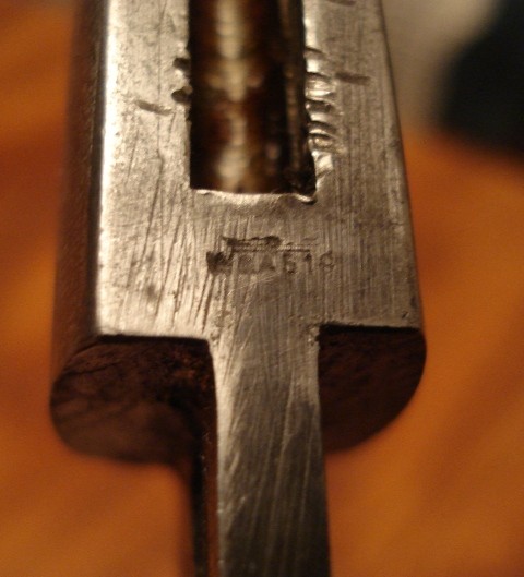

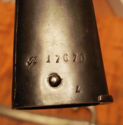

Velikolepnaja rabota. Kak rasklepivali hvostovik dlja snjatija rukojatki, a takze obratnij process?
СообщениеДобавлено: 19 дек 2008, 11:18
Сообщения: 717
Откуда: ...
Pro kotoruju rukojadku sprashyvajete?
JEDEM DAS SEINE
+37061159058
СообщениеДобавлено: 19 дек 2008, 15:57
Зарегистрирован: 18 сен 2008, 15:48
Сообщения: 554
Откуда: Riga, Latvija
Телефон: 29204493

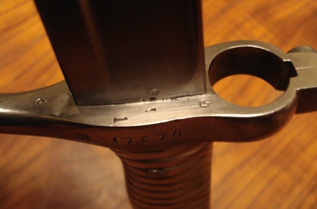

Na 9089 jpg. Na bluherovskoj ved rukojat ne snimali?
СообщениеДобавлено: 19 дек 2008, 16:08
Сообщения: 554
Телефон: 29204493
Забыл поинтересоваться - были ли в ножнах сабли деревянные вставки. У имеющейся у меня блюхеровки в свое время из ножен просто выпали остатки дерева, ломаю голову как восстановить.
СообщениеДобавлено: 20 дек 2008, 00:27
Сообщения: 717
Откуда: ...

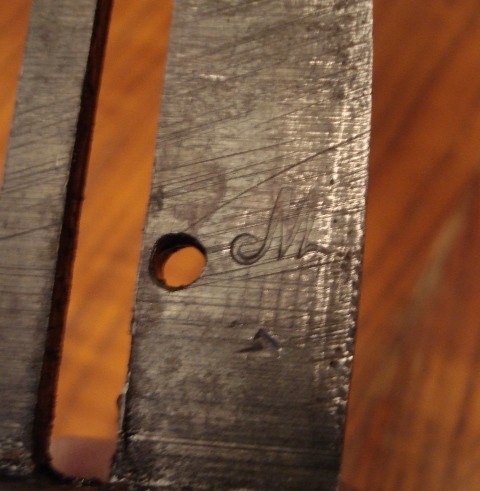

Пока тут я блюхер непоказывл. От куда вы взяли? Белгийскую саблю и все остальные, которые нуждались в расклепке, делал так:чуток сдвигал ефес в перед(резинновым молотком) и либо спиливал, либо отгибал загутость метала, который появляется и зажымает все в одно целое при заклепке сабли. В ножнах чаще всего вывает две тонкие пластины из крастного или букового дерева. Ето штобы клинок четко входип, неболтался и незвенел. Можно использовать столярный шпон подогнав по толщине. Чаще всего надо склеивать из несколько слоев, потому, что бывает тонковат. На следущей недели как раз буду это делать, покажу.

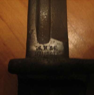

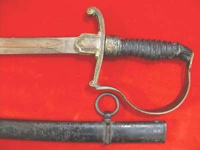

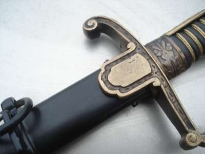

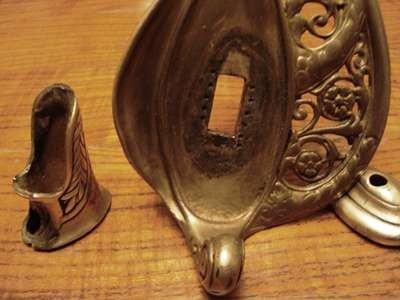

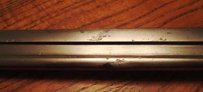

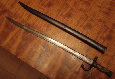

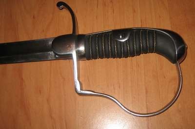

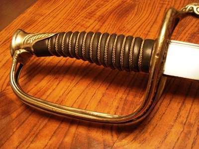

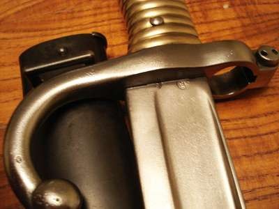

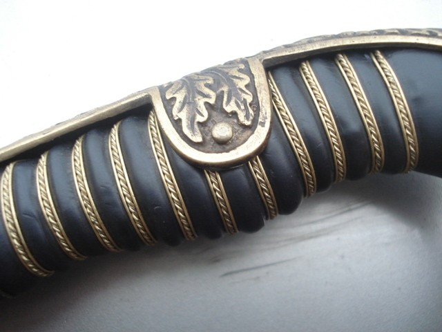

Пополняю тему <до и после>
JEDEM DAS SEINE
+37061159058
СообщениеДобавлено: 20 дек 2008, 23:53
Сообщения: 717
Откуда: ...

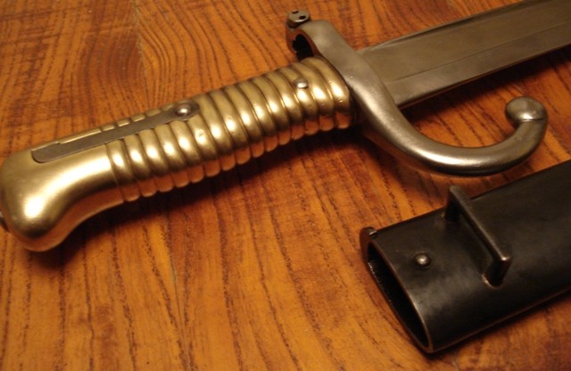

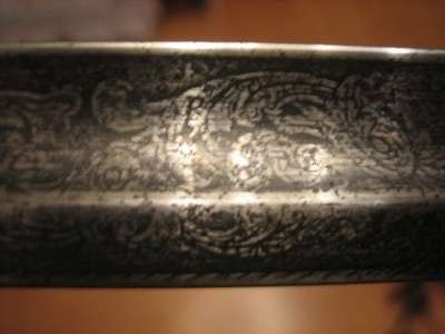

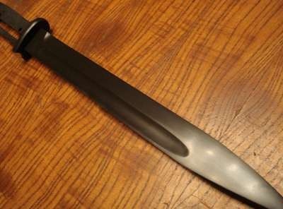

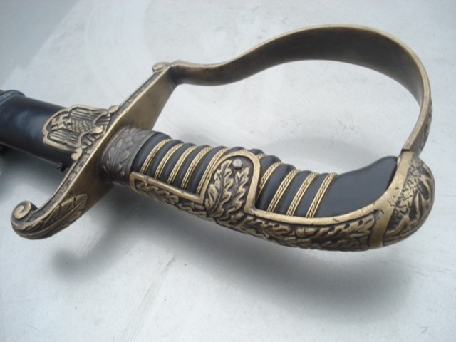

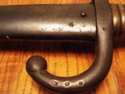

Уже инной :D
JEDEM DAS SEINE
+37061159058
СообщениеДобавлено: 21 дек 2008, 00:23
Зарегистрирован: 22 фев 2006, 15:16
Сообщения: 5445
Откуда: Vietnam Saigon City
Телефон: CAT S 50
Металлодетектор: XTERRA 705
Пункты репутации: 56

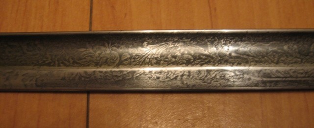

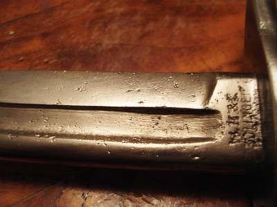

Чем вороните?
"For those who fight for it life has a special flavor the protected will never know"
СообщениеДобавлено: 21 дек 2008, 00:37
Сообщения: 717
Откуда: ...
Каустиковая сода и селитра натрия.
JEDEM DAS SEINE
+37061159058
Как относитесь к средству "Clever quick Browning"? Потёртости воронения на разных видах предметах вороню им, результат великолепный.

Конечно Clever,ом можно ползовтся для небошых поправок, но переворонить им весь штык? Этого несоветую! Во первых неровно покрывает, во вторых недает радикально черного цвета(12 стульев :lol: ), в третих - ДОРОГО!
Теперь о кометарах к снимкам. Сами понимаете што при такой загрузке рест. работами времени подсесть к компютеру остается немного. А работ по горло! Ставлю в очередь желающих уже на весну-лето 2009 года. Иногда прошу штобы сын скинул фоты и чего небудь там написал.Подробно перечистлять чередность работ в каждый раз, думаю излишнее. Пока буду выстовлять работы премерно 2006-2007 года. Также обесчаю оттдельно описать процэс работы од предосмотра до воронения предмета.
Естли кто наивно думает, што получив данную информацыю станет реставратором и будет знать все премудрости этого дела, то могу огорить - как говорится век жыви, век учись. А все и описть то невозможно! Еще одно, я сам нерусский и кеубоард у меня на латыни! Таk што извините, трудновато тут писаниной заниматся! Извеняюсь естли што :wink:

Да...
Было бы очень интересно хоть вкратце узнать как человек добивается столь фантастических результатов.
Интересно, а откровенная копанина тоже так блестит после реставрации.
Было бы любопытно взглянуть. :shock: :oops:
СообщениеДобавлено: 21 дек 2008, 13:47
Сообщения: 5445
Телефон: CAT S 50
Совсем согласен, кроме
это уж как поверхность обезжирить, плохо обезжирил или плохо зачистил, реакция пойдёт плохо и чёрного оттенка не дождёшся... :wink: А так, чёрный оттенок даёт не плохо если всё правильно делать. Но штучка капризная. :? На разных видах метала иногда такие "чудеса творит" :evil:

Мне говорили што надо чуток подогреть, тогда процес идет луче. Теперь я перешел на выше мной упомянутые хемикалы, мне так гораздо дешевле и резултат по моему мнению луче чем с клевером.
На щет копанины, то я особо и непробовал. Может потому что там редко чем можно помоч. Конечно были несколько случеев, но вида блиц сделоть неудалось :lol:

HESLER писал(а):
На щет копанины. Конечно были несколько случеев, но вида блиц сделоть неудалось :lol:
Все равно очень интересно посмотреть.
Вам с такими работами стыдиться нечего.

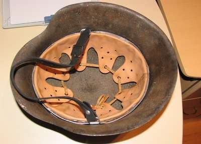

Ну, манией величия нестрадаю, это точно :wink: Опыта востоновления наград неимею, видно потому, что ими почти неинтересуюсь :oops:
Вот покапался в своем архиве и нашел чтото подобное на копанину. Прошу строго неосуждать, потому, что на ряду с прусской парадной саблей (ей тоже придет черед на эту страницу), это одна из первых моих попыток в этом попреще :oops: Накладки потом состарил и сфоткал рядом с S98/05 для сравнения.

Просто нет слов... :!: :!: :!: :!: :!:
Расскажите КАК?
По-моему там микроны вылавливались...
СообщениеДобавлено: 21 дек 2008, 23:09
Сообщения: 717
Откуда: ...
Ну что сказать :roll: Сперва электролиз, потом где понадобилось мелкий напилник (чтобы, выровнить контур-поверхность) проволочная щетка на дрели, абразивная бумага от Но.80 до Но.600 и много терпения :? Какбы и весь рецепт :roll: :wink:
Что у вас разве никто подобным небалуется? Неверю! Должны быть!

Всегда стараюсь снимать только саму малость, штобы предмет непотерпел существенных изменений.

До какщй кондицыи должен быть доведен предмет решает его властитель, я конечно тоже делаю какие то советы и поравки как спецыалист. Еще надо помнить, о сохране самого предмета. Не всегда есть возможность из копанного делать нулевый. Да и моим мнением ненужно. На заливку раковин например оловом смотрю негативно, , потому как такой способ негодится там где нужно производить воронение и отчетливо виден инной цвет и структура сплава. Конечно могут быть в конкретных случях исключенияИногда возможно покрытие бронзой либо медью, но при условии что потом деталь пойдет под хром или никель. Заливку сплавом можно использовать при выравнивании ножен, которые потом будут покрыватся краской.
Пруский парадник. Главная задача (просба владельца) сделать чтобы были видны гравюры на клинке. Еще надо было с нуля делать ручку и както решыть задчу с ножевидно испоганеным кончиком.
До реставрацыи выгледел так.
JEDEM DAS SEINE
+37061159058
СообщениеДобавлено: 23 дек 2008, 18:29
Сообщения: 717
Откуда: ...
После интервенцыи
JEDEM DAS SEINE
