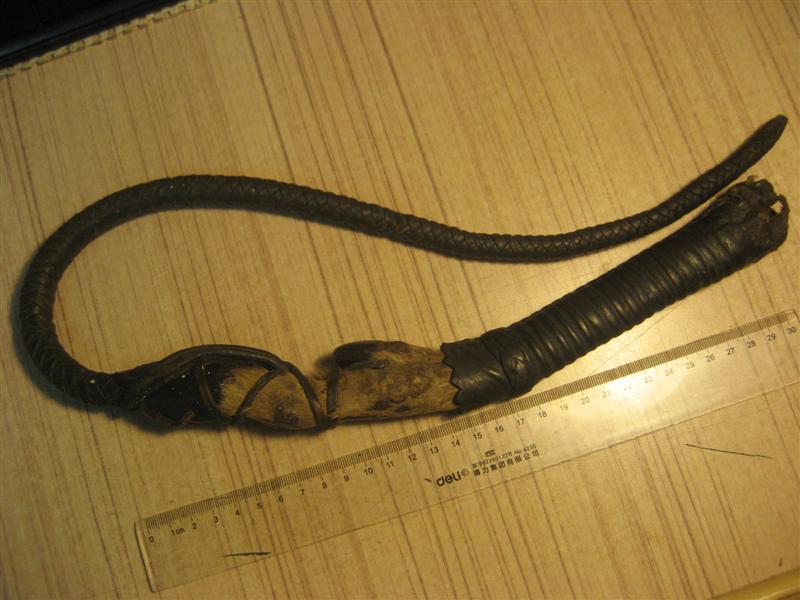

Говорят, что казак без нагайки - что монах без молитвы...

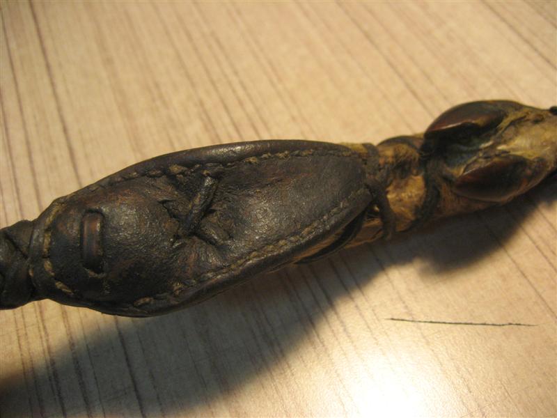

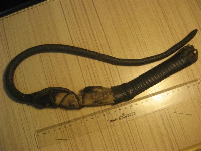

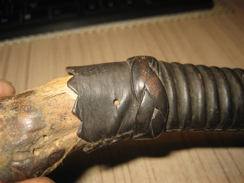

Попал в руки такой вот не плохой экземпляр
Вложение:

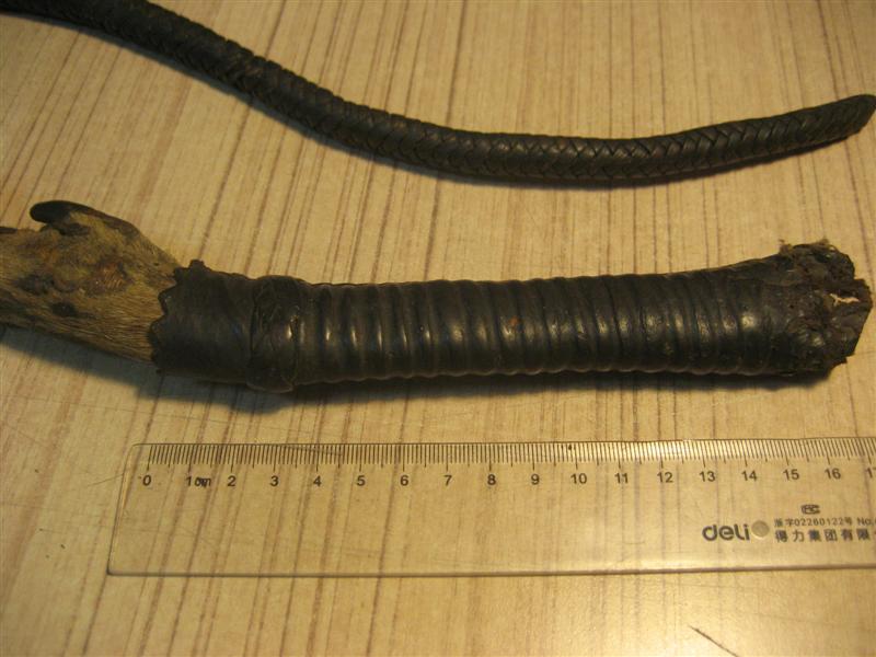

К сожалению с некоторыми утратами - утеряна шлёпа, нет темляка и что самое плохое - раздроблена кость рукоятки.

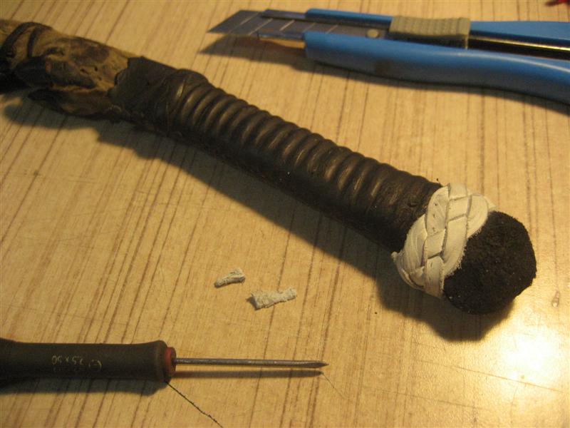

Процесс - на Ваше суждение представляю-

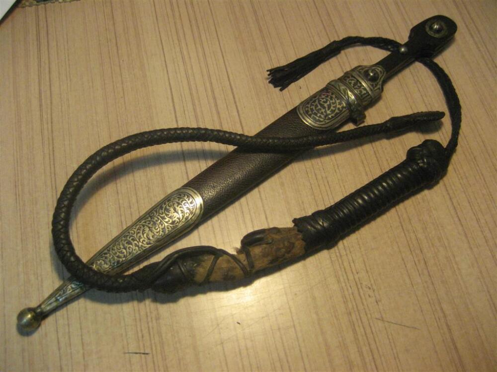

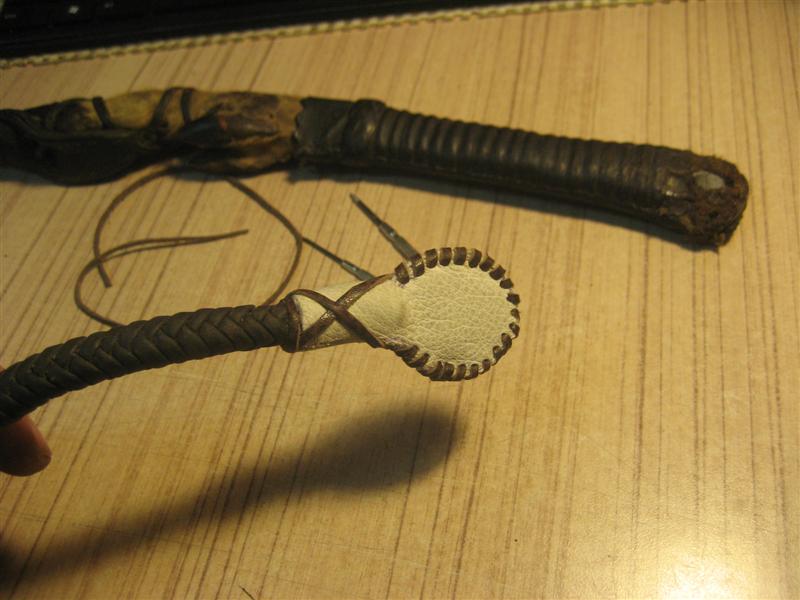

Продолжение и финал
Вложение:
Вложение:
Вложение:
Вложение:
Вложение:

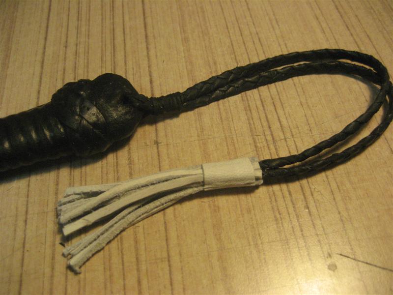

Любуемся делом рук своих!

Смотрится этетично.

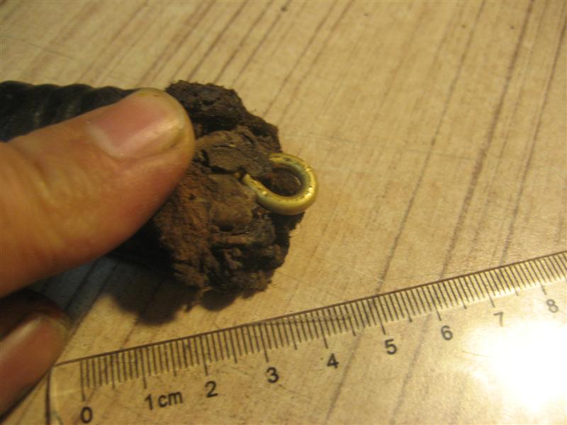

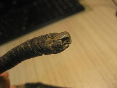

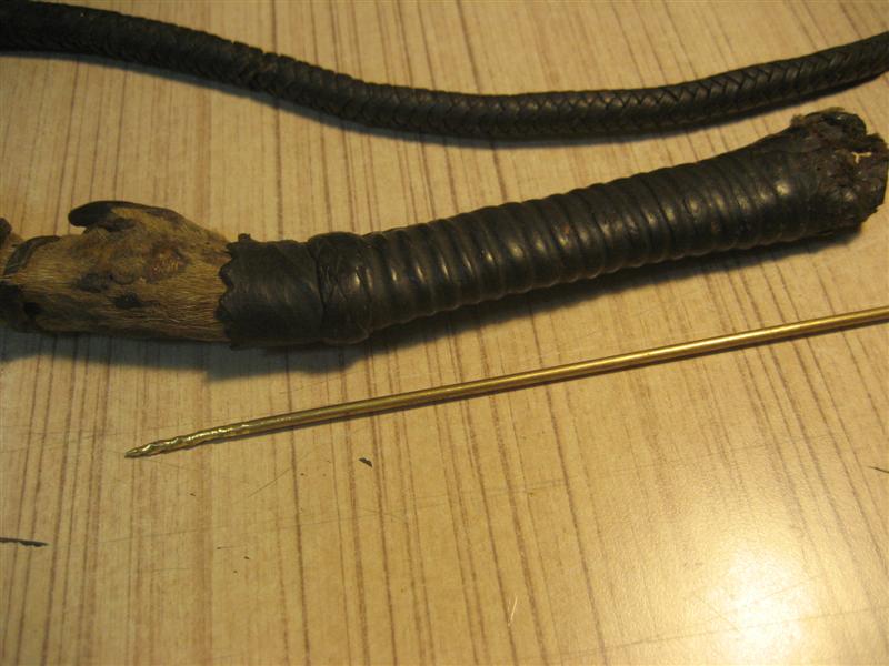

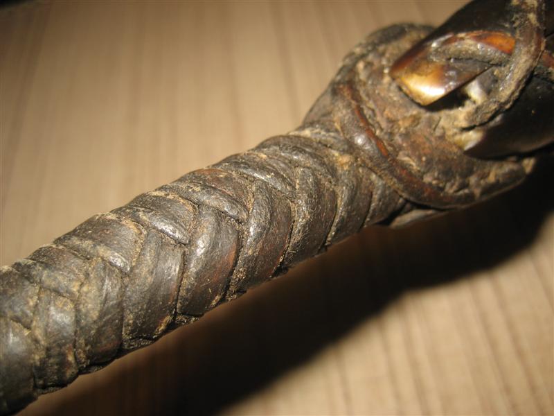

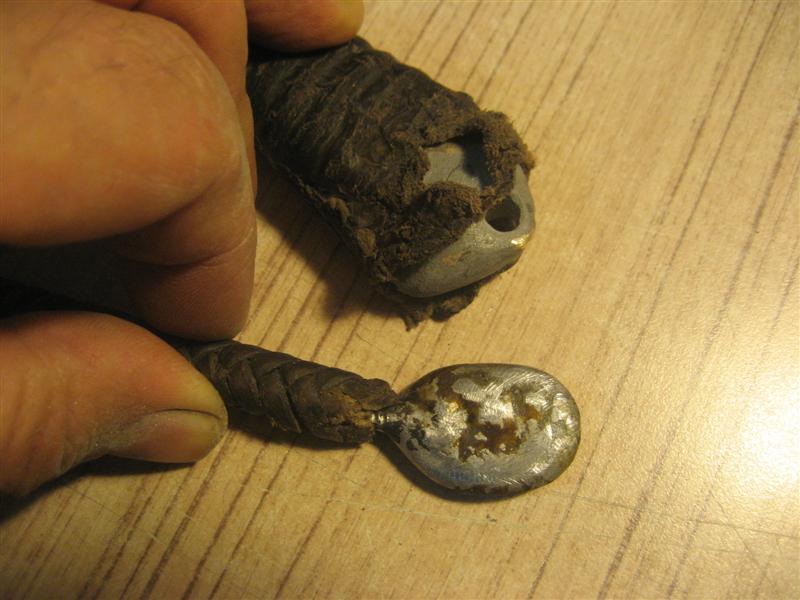

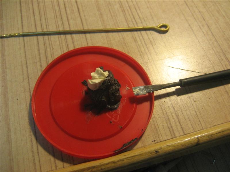

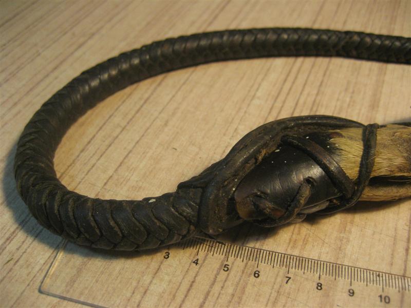

Вообщем-то это было не сложно. Основная проблема заключалась в раздробленой рукояти. На нижнем снимке видно, что она согнута под обтяжкой в районе верхней манжетки - это был поперечный слом а продольно кость раскололась до самого низа. Всё держалось на шкуре. Как будто кто-то оч. тяжёлый наступил.

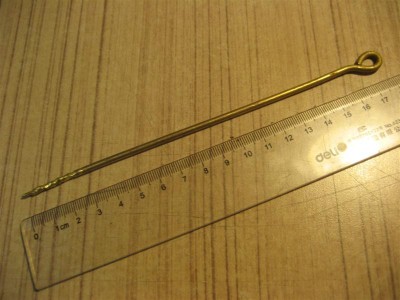

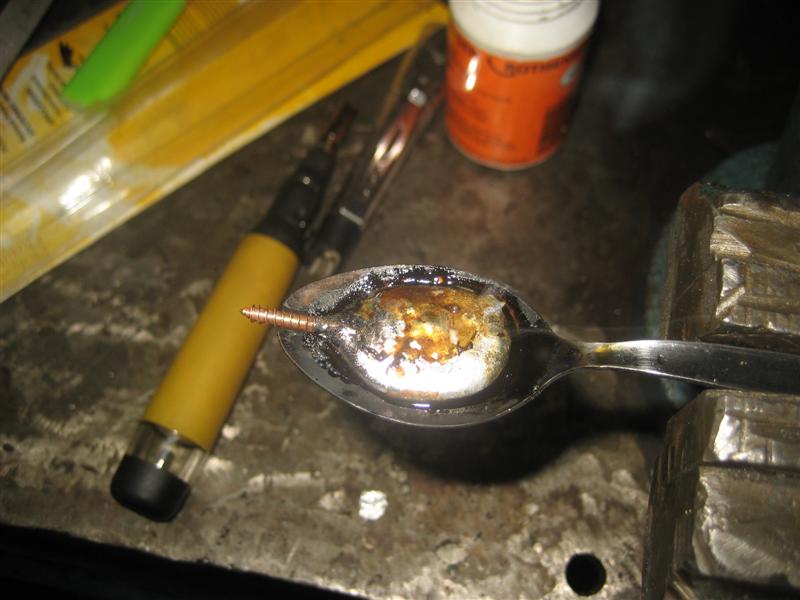

Решил побыть доктором Илизаровым :D - вкрутил штырь до самого копытца в верхний сустав и , распределив обломки по сторонам, заполнил все пустоты пластметаллом из него же сформировал ложную нижнюю бабку косточки, котороя где-то отвалилась.

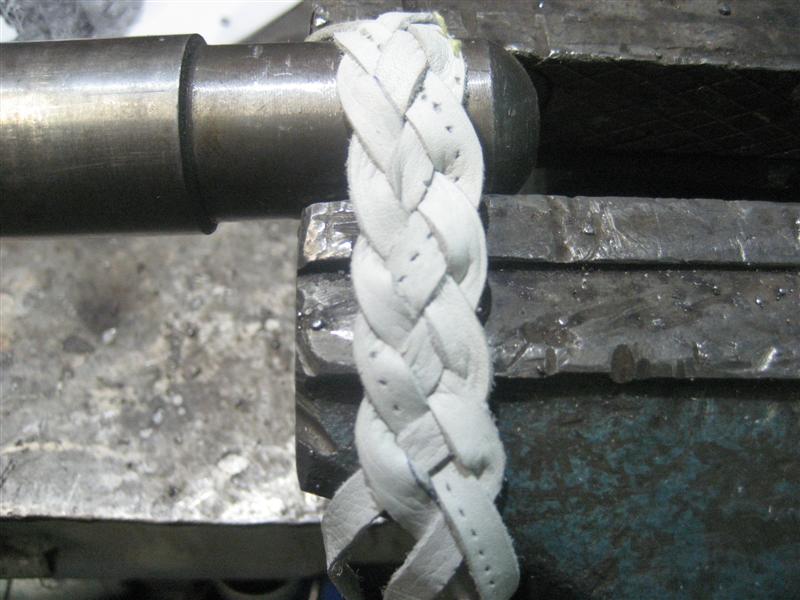

Может кто-то захочет сделать подобное - ниже привожу фото как крепится жгут к козьей ножке.

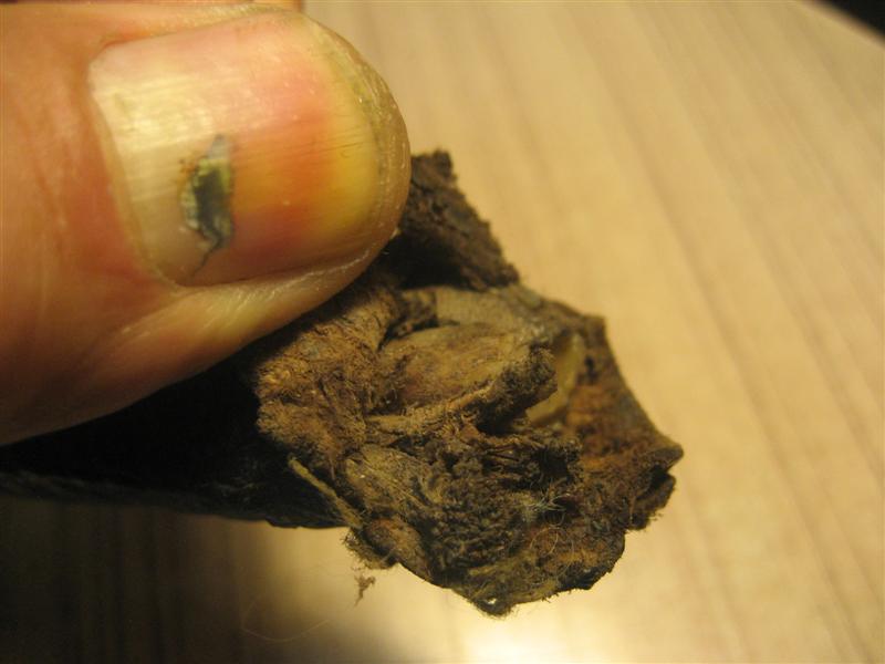

Очень удивило, что жучок древоточец пробуравил ходы в кости! Может он с дох уже от голодухи но...
На всякий случай из шприца с иглой сделал поглубже в ходы иньекции средства от насекомых (слил из аэрозоля)
