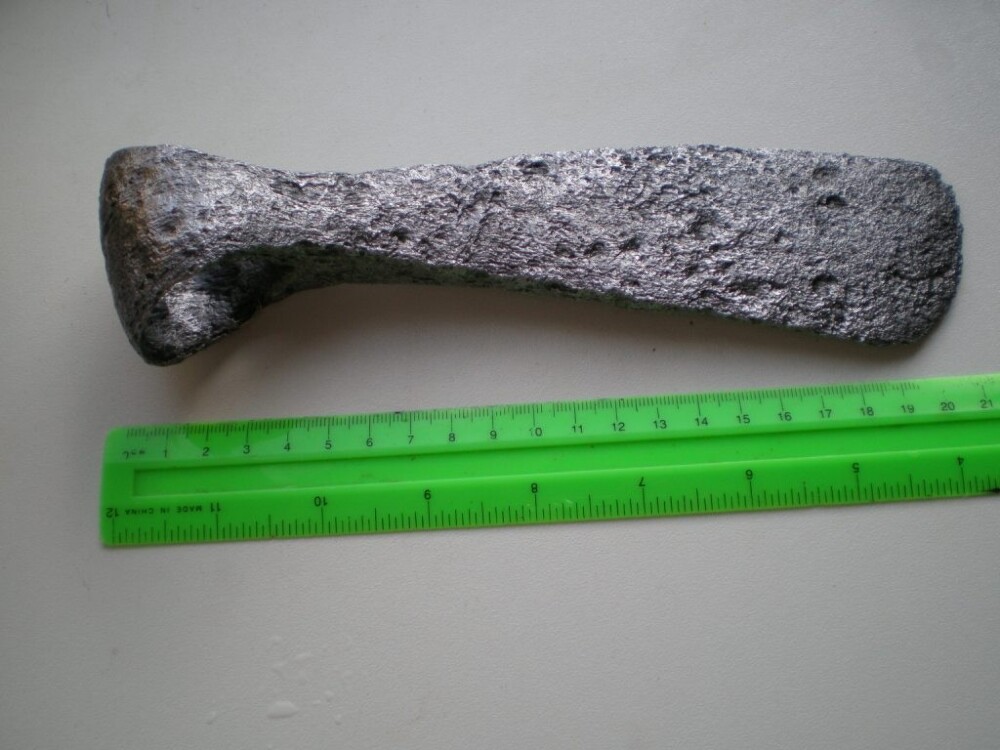

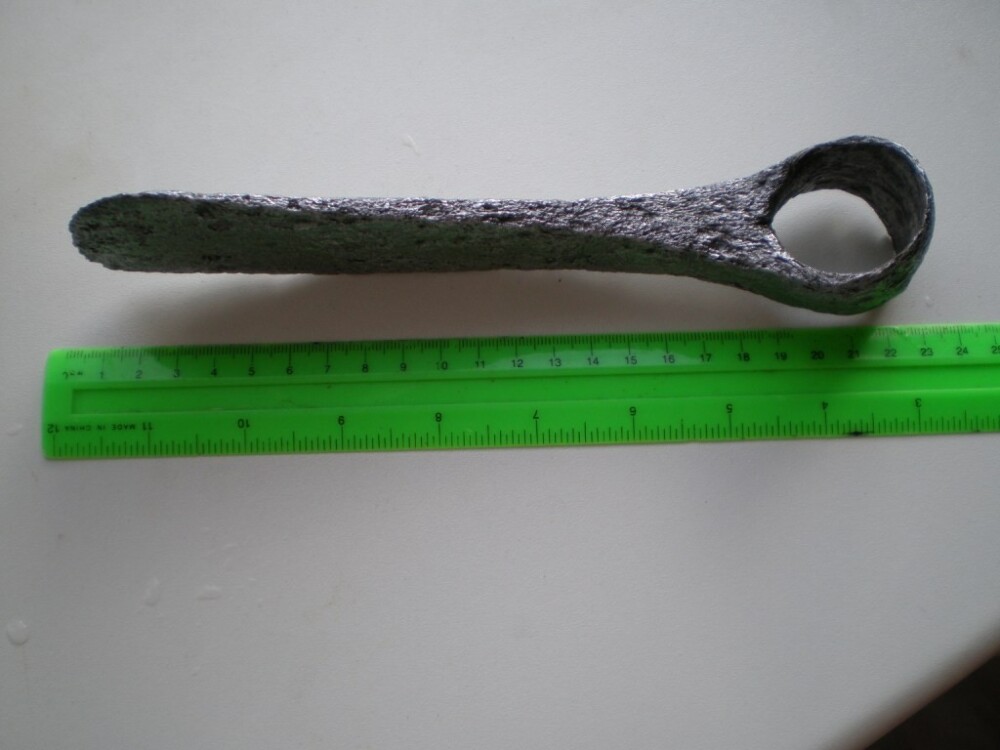

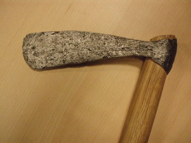

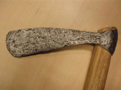

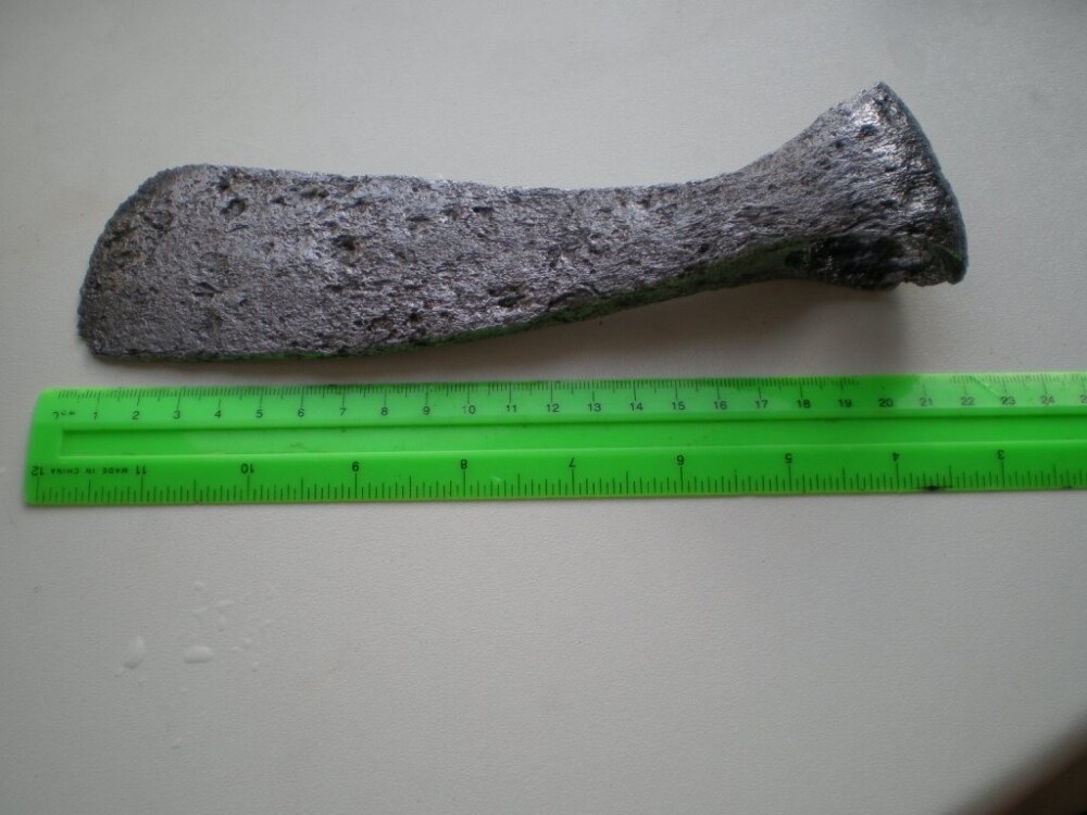

Vashe mnenije, kak poluchilosj?
Chischena uksusom i schjotkoj iz cvetnogo metala.

kakaoi primerna koncentraciji uksus???polucikos krasivo :!:

polucilasj horoso! NO, po zakonami restavraciji vam povezlo cto ot cvet met sjotki zeleznij predmet nepokrilsa etim cvet met, kak inogda bivajeet. cvetnije cisjut (kracee, kracēšana) s sjotkami iz cvet met a cornije s sjotkami cornovo metala. .. hotja i ja sam inogda eto zabivaju :D
molodec!!!
kak dolgo derzal v uksuse?? u menja toze v oceredi 10 toporov
Ar tiiriishanas procesu nodarbojaa mans koleegis.
Vinsh dariija taa:
1,5l etika esences+0,5l uudens, kopumaa viss process aizneema 2 nedeelas, apmeeram diennakti esences skiidumaa, tad nem aaraa mazgaa ar sodas uudeni,ar trauku mazgaajamo liidzekli-beerzee ar draashu birsti.Ieprieksh nepareizi uzrakstiiju-BIRSTE IR NO MELNAA METAALA, teerauda (vienkaarshi, kad vina bija jauna bija nokraasota kraasainaa metaala kraasaa, kursh peec tam noriiveejaas)! Tad atkal atpakal esences skiiduma un taa neskaitaamas reizes 2 nedeelu garumaa.

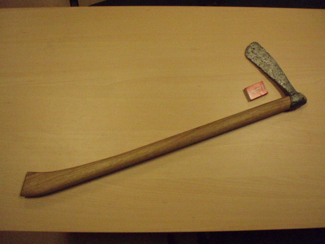

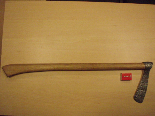

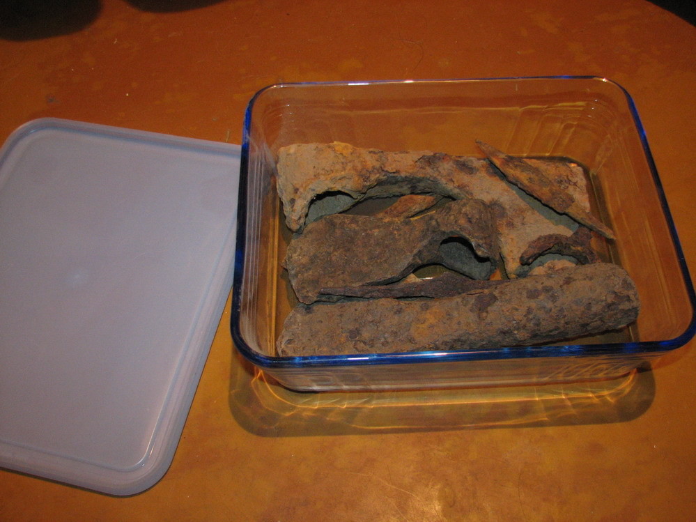

Da, jestj mislj etomu taporu izgatovitj i ruchku, mozhet kto postavit risunok ili razmeri kakoj on tochno dolzhen bitj?
Varbuut kaads var paliidzeet ar shii cirvja kaata izmeeriem un ziimeejumu, buutu loti pateiciigi! Kaadu koku labaak izmantot?
Kakoje derevo po vashemu mneniju dolzhno bitj?
Paldies!

nu ja nemaldos,ta laikam no kļavas jaataisa..kautkur lasiiju :roll:

Kaads vareetu buut kaata izmeers? :?:

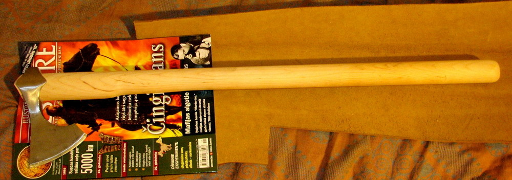

izmeru iesaku atmerit skatoties uz cirvja un kata izmera atiecibam manaa bildee, vai vienkarsak pajautat zinosiem cilvekiem no kadas eksperimentalaas arheologijas grupas vai rekonstuktoriem. var Igoram piemeram.. vinja draugi varetu zinat.

Kata izmers varetu but no 60-70 cm. Vismaz manejie rekonstrukcijas cirvji ir ar tadiem izmeriem.Koks man vienam ir no osa un parejie ir no lapu kokiem,berzs,melnalksnis utt. to labak uzprasit galdniekam no kada koka jabut katam.

igors atlava nofotografet vinja cirvi. zurnals A4 formata, salidzinajumam.

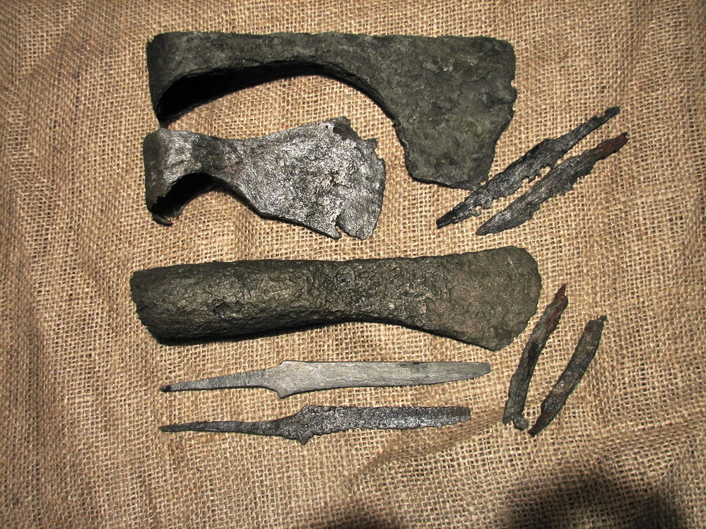

Есть фото как топор выгледел раньше?

Nu luuk, arii galdnieks koleega cirvim kaatu uztaisiija!
Tagad tas izskataas taa:
Varbuut kaads var ieteikt, kaa to bronzas lenti izgatavot?
P.S. Cirvim kopsh taa laika saglabaajies taads asums, ka var pirkstaa iegriezt! :shock:
 Заголовок сообщения:
СообщениеДобавлено: 01 янв 2009, 12:03
Зарегистрирован: 15 апр 2008, 19:20
Сообщения: 3889
Пункты репутации: 116
zdorovo . v smisle ocenj horosho :thumbsup:
46
СообщениеДобавлено: 01 янв 2009, 12:09
Зарегистрирован: 06 июн 2006, 18:20
Сообщения: 6347
Откуда: Riga. LV
Металлодетектор: X70, X30, whites bullseye2, pro pointer
Пункты репутации: 46
man ari loti patik. bronzas lenti.. es ari par to domaju, domaju deres ari misinjsh, no otras puses iesitisi punktinjus un beigas nostiprinat ar naglinju.. ta es domaju. kkad man ari tads bus :roll:

Jā, arī mani sāk interesēt cirvja paskats tad, kad tika atrasts. Kā ellē tas asums var saglabāties? Tā jau plānākā vieta, kas visātrāk arī bojājas...

tur jau tas aakjis, planakaa vieta vairak nokorodee un lidzarto ieguust asumu.

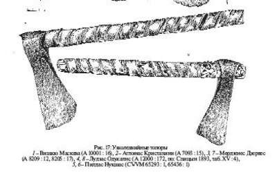

Daži vārdi par cirvju kātiem.
Izvēles princips vienkāršs:jo cietāka koksne, jo izturīgāks, un neparocīgs un otrādi. Ja cirvis domāts izrādīšanai, bet ne funkcionalitātei, tad protams priekšroka osim, kļavai, skābārdim un citiem cietajiem kokiem.
Patika Salvadora ideja par kadiķi.
Ja cirvis domāts ciršanai(koku, galvu utt.) tad droši vien jāiet vidusceļš un jāizmanto mīkstāks un vieglāks koks: bērzs, ieva.
Ja kurš apšauba oša kāta parocīgumu, lai saskalda 20 kbm malkas, tad redzēs.
Par lentēm ap kātu. Man šķiet tādi cirvji ir pazīšanas zīme sabiedrībā.
Nevaru iedomāties funkcionalitāti. Tikai nestāstiet, ka tādi kāti ir izturīgāki.
Par attēlā redzamajiem kātiem: vislabāk izskatās uz vairoga ar asmeni pa kreisi. Ar asmeni pa labi ir apkaunojošs latvietim: rupji apdarināts ,nepareizi ietverts(dzenot ķīli sašķelts kāts), Igora cirvja kāts ir nekāds, galdnieka cirvja kātam apšaubāmi ir abu galu noformējums.
Tāds nu mans skatījums.

loti interesanti... tu varetu ludzu mums dot kadu padomu par kata noformejumu, ka tad pec tavam domam butu pareizi, vai vel labak paraadit. Tas bus loti noderigi jo pec paris nedeljaam man ari vajadzes pasutit katu cirvim.. tiiraas paslaik.

Salvatore, ar pāris nedēļām nepietiks laba kāta izgatavošanai šāda veida cirvim.
Bet rīcības plāns sekojošs:
No rīta paēd miežu putru, apģērb aitādas kažoku un dodies mežā. :D
Ja tā nevari, tad nu dari kā vari. Tātad atrodi lauztu koku, obligāti lauztu,
(skaties lai nebūtu no svētbirzes), nes mājās. Liec noēnotā un vēdināmā vietā, glabā līdz izkalst.
Tad apstrādā ar cirvi, tad ar nazi, nopulē ar mitrām ezera smiltīm.
Pārāk gludu nevajag, jo tad nebūs tik parocīgs, jo slīdēs no rokas.
Ja esi sabiedrībā virsaitis(priekšnieks) tad tin kātu ar bronzas lenti.
Lentes sākumu iestiprini kātā un galu iestiprini pie cirvja ievietojot to kopā ar kātu. Pēc tam iedzen ķīli.
Ja tas ir sarezģīti, tad lai galdnieks par polšu uztaisa no nelaikā nobendēta koka, kurš sazāģēts gaterī ar piedzēruša urlas rokām...

pirmie panakumi. leeni, bet tiraas

Jā, mantas vecas.It sevišķi cirvis ar domāto zarakātu. Un vai tas vispār ir cirvis??? Varbūt verga ar ko izcirst āliņģi, vai no gankām nokapāt ledu?
Kāpēc tāds pārejas modelis starp akmens cirvi ar caurumu sānos un mūsdienu cirvi?
Būs grūti atrast kātu zarakāta cirvim. To gaterī uz 90grādiem neizzāģēsi. :D Nāksies meklēt mežā. Iesaku doties uz Siguldu un tur kādā ievu gravā sameklēt, jo ievas zari līkumaini un tie derēs.
Vēl vaicājums, ar ko tīri?
Un ar ko labāk: elektrolīzi, etiķskābi, smilšu strūklu, vai mehāniski?

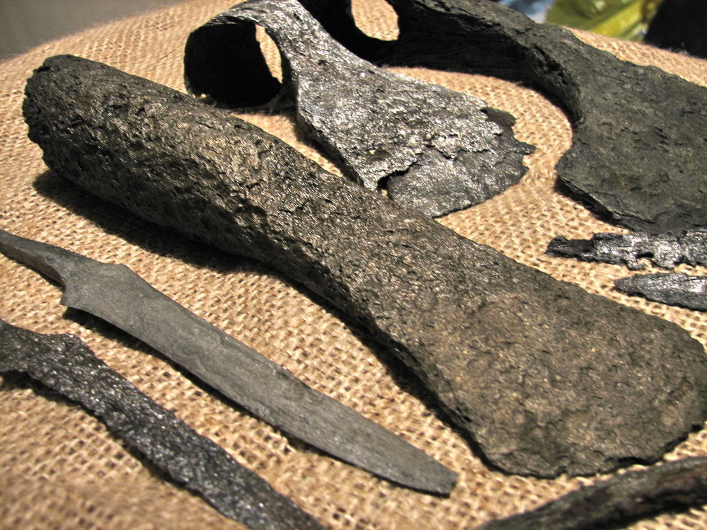

nene, tas tiesam ir uzmavas cirvis no agra dzelzs laikmeta. tada forma tam ir tapec ka brondzas cirvji bija loti lidzigi un sakuma lietoja lidzigas izgatavosanas metodes, tikai velaK pargaja uz dzelzs katcauruma cirvjiem. Man ir ari kas lidzigs kapajamam-vergai no ta pasa laika,ari uzmavas. tas vel gaida rindaa, jo nevienaa traukaa nelien/
Tiru pec Legionara metodes ar etika esenci dzeshot sodaa un pec pabeigsanas ar wd40. Var ari ar elektrolizi, man tikai nav tik liela aparata. Domaju ka smilsustrukla ari derees, galvenais nonjemt korozijas produktus. tas nekas ka paliek kavernas, galvenais lai tas kas palicis attiraas.
Uzmavas cirvis man tikai viens, tam laikam katu netaisisu.
Driz izliksu vel cirvjus tiklidz bus gatavi.
Nebūs par niknu? Tā jau var noņemt arī šo to par daudz :D
