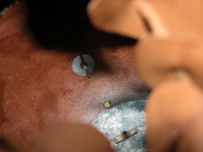

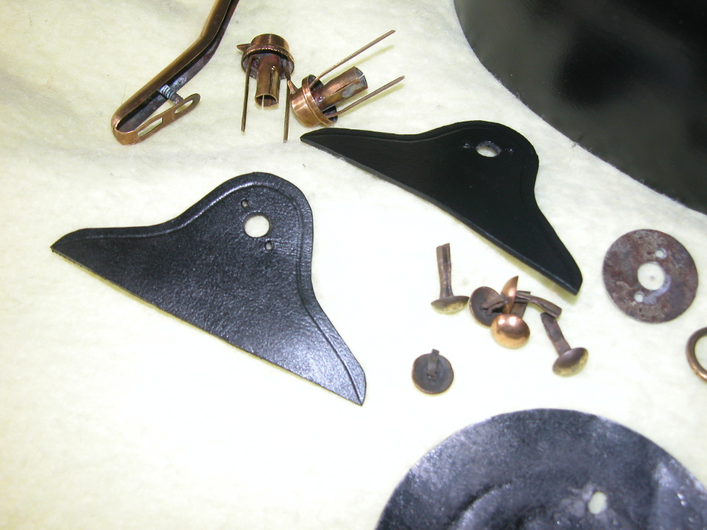

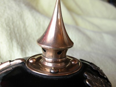

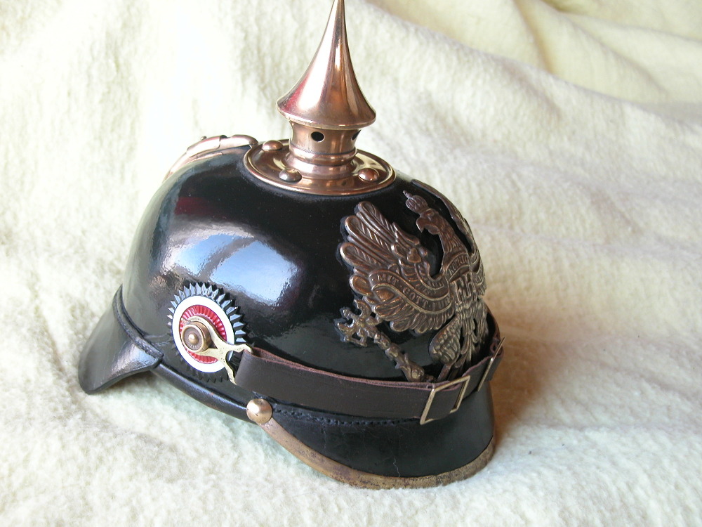

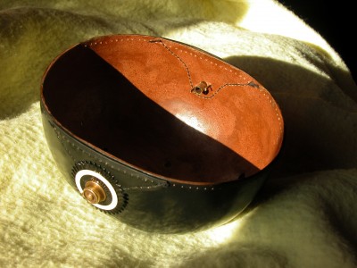

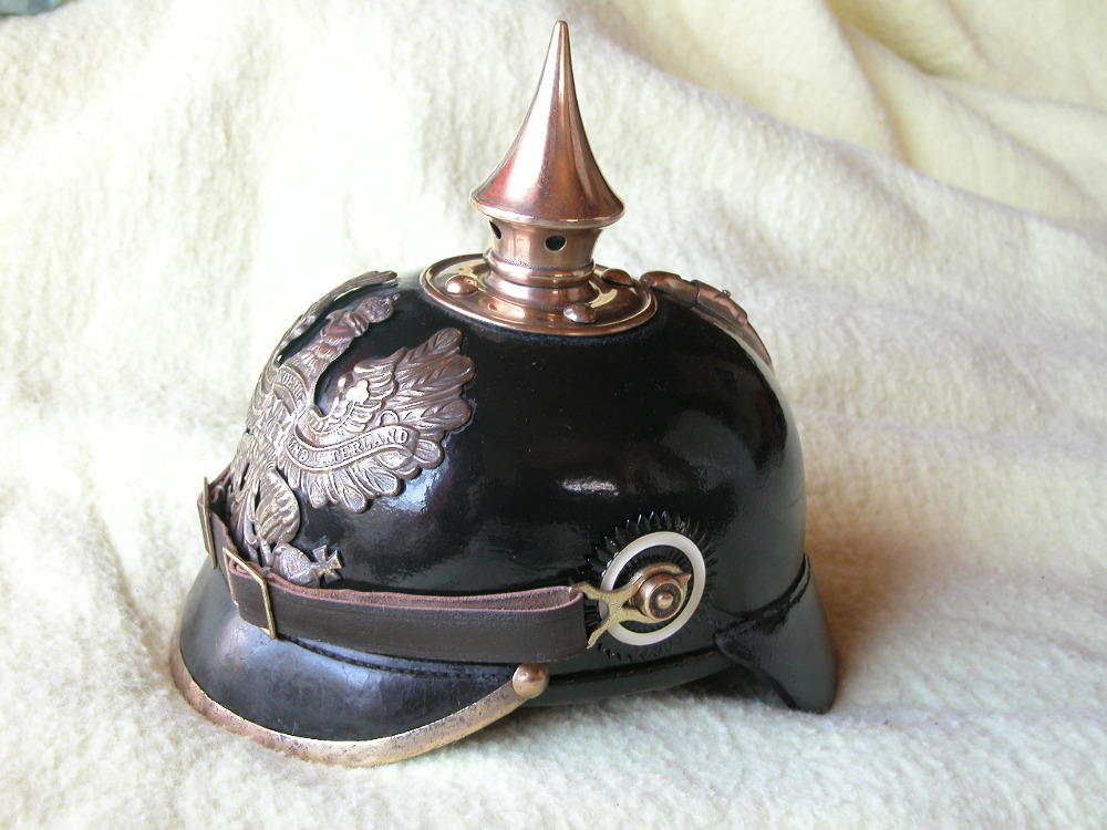

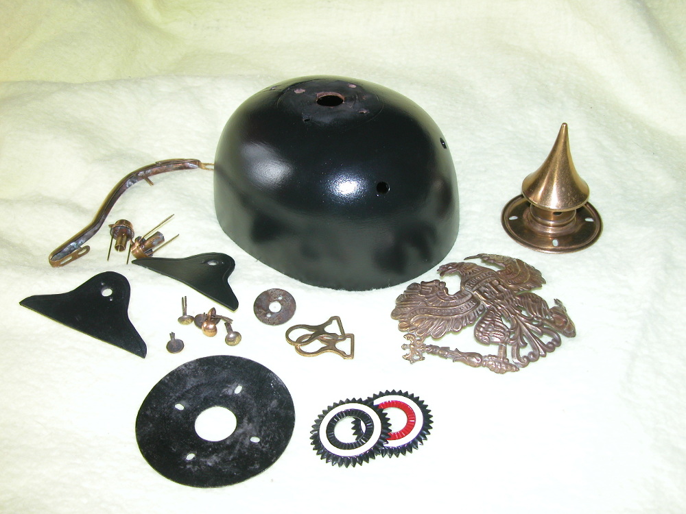

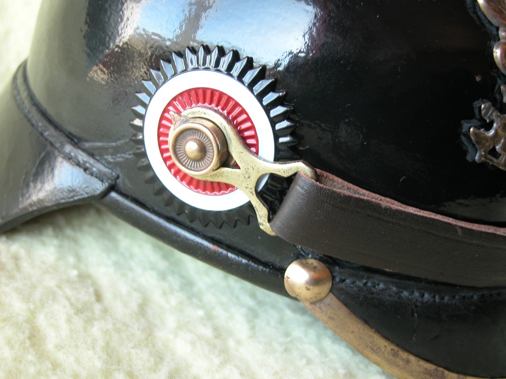

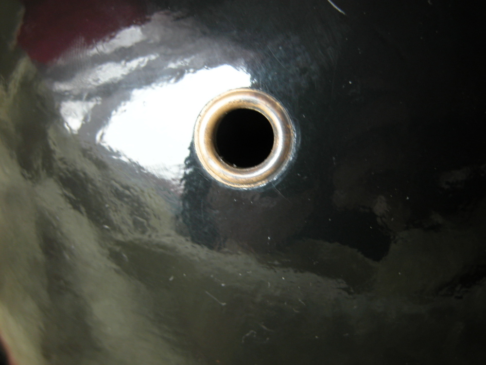

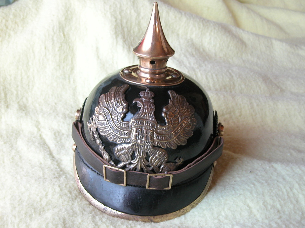

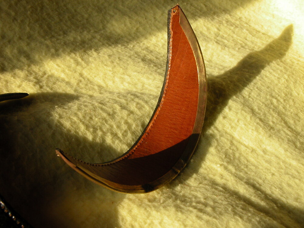

Доброго всем и всего! :flowers: :wink: Зима хоть и выдалась на славу теплой, но некоторого свободного времени все же было. И я его использовал по созданию такой вот шапки. Идея созрела когда в конце августа откопался главный элемент пикельхаубе -орел. И понеслись мысли сотворить эдакое :) Некоторых деталей все же не хватало, но помогли rjadovoj , antenn за что им отдельное спасибо! Фурнитура конечно вся копаная (родная так сказать) за исключением боковых кокард (друг привез с USA). Шлем у меня вышел эрзац, сам купол -фибра а оба козырька натуральная кожа, подшлемник и подбородочный ремни тоже конечно кожанные. Да, ну и крепления (внутренние шайбы пики и боковых деталей что держат ремень) изготовил снимая размеры с остатков копаных пикельхаубе. В конце работы уделил внимание внешнему виду, стараясь придать шлему не магазинный вид :) , что надеюсь заметно глядя на козырьки (матовость и трещины) да и швы и все части граничащие с пикой и птицей ''застарил'' опираясь на многочисленные фото с интернета реально сохранившихся шлемов. :wink:

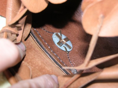

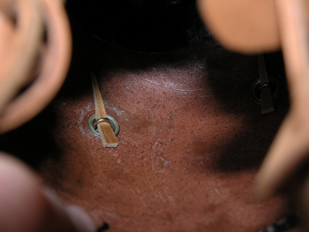

Комментарий к файлу: Кожанные клинья крепления орла в люверсах шлема.
Комментарий к файлу: шайба крепления заднего усиливающего гребня и вентиляционное отверстие.

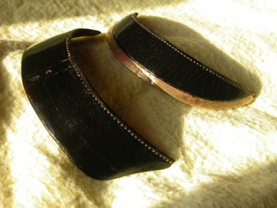

Комментарий к файлу: Задний козырек с креплением гребня и вент. отверстием
Комментарий к файлу: Вентиляционное отверстие на гребне в открытом положении.

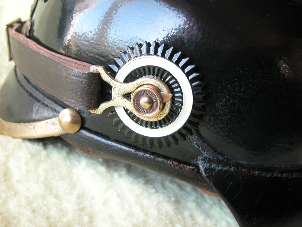

Комментарий к файлу: шайба боковой детали крепления подбородочного ремня.

Отлично вышло :thumbsup: , можно на коп надевать. :lol:
Молодец.

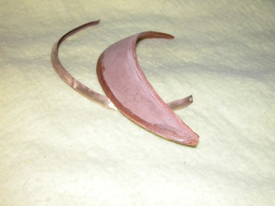

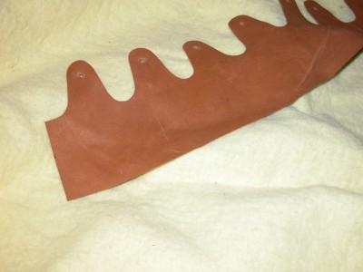

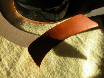

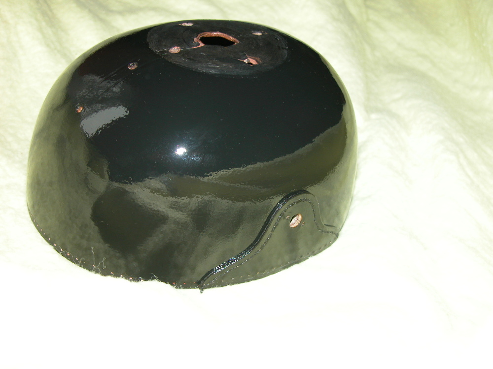

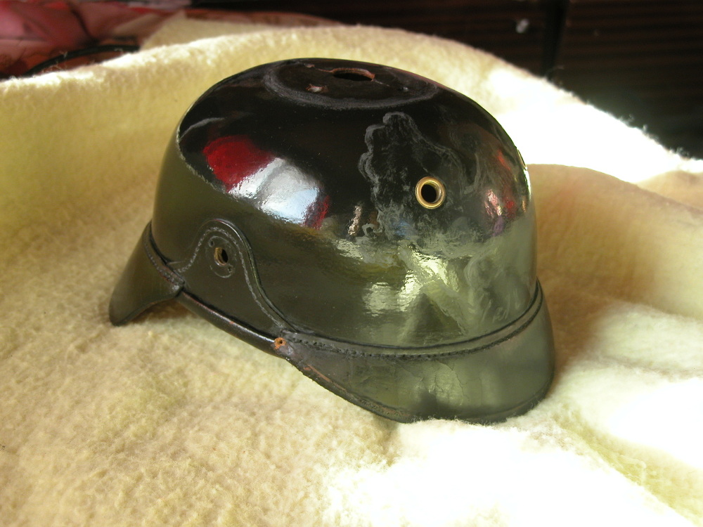

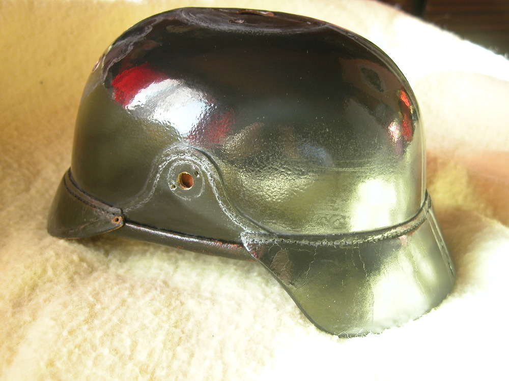

Спасибо вам коллеги за оценку! :flowers: Хочу еще выставить фото поэтапной сборки. Правда черновую работу по формовке купола я не сфоткал,забыл как то :oops: . Опомнился когда уже отшпаклевал отшлифовал и покрасил. Но думаю технология и так всем понятна. :)
Комментарий к файлу: Покрашен но не покрыт еще лаком.
Комментарий к файлу: Боковые кожанные усиления покрашены, проделаны отверстия и канавки под шов.

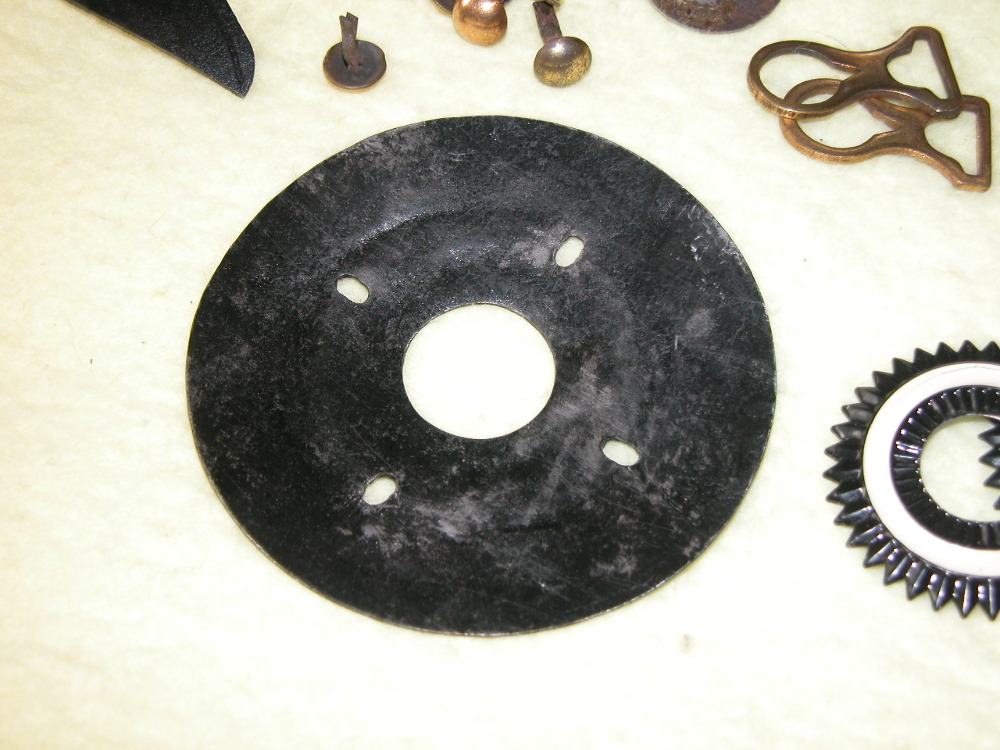

Комментарий к файлу: Внутренняя пластина под пику,покрасил и застарил мелкой шкуркой.
Комментарий к файлу: ''вывел'' внутреннюю поверхность
Комментарий к файлу: пришил боковые усиления и покрыл лаком
Комментарий к файлу: Виден шов боковин и отверстия для пришития подшлемника
Комментарий к файлу: Сделал выкройку и по изнаночной стороне разметил контур подшлемника
Комментарий к файлу: Вырезанный подшлемник с проделанными отверстиями
Комментарий к файлу: Пришил подшлемник и по шаблону вырезал задний козырек
Комментарий к файлу: задний козырек с наружной бархатистой стороной и проделанными отверстиями

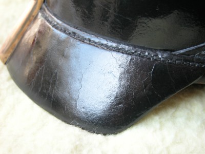

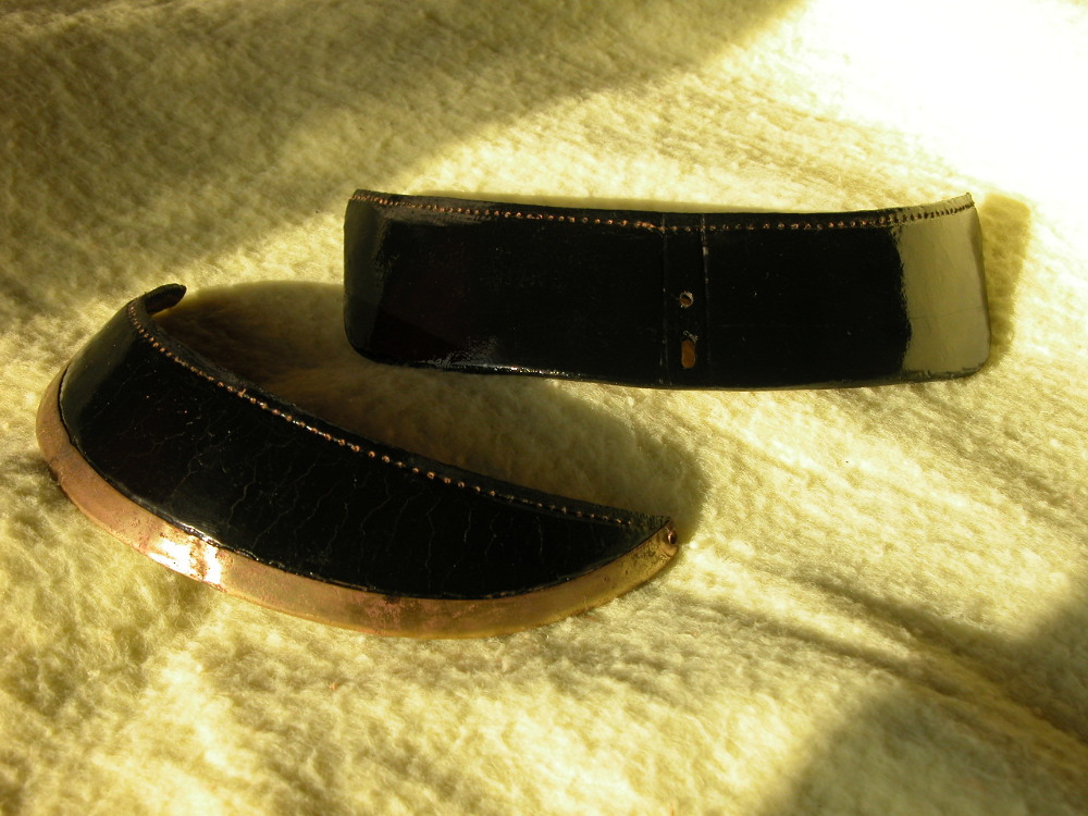

Комментарий к файлу: передний козырек покрытый шпаклевкой и подогнанный под обрамление
Комментарий к файлу: покрасил козырьки покрыл лаком и проделал отверстия для шва
Комментарий к файлу: Внутреняя сторона переднего козырька подогнанного под шлем для пришивания

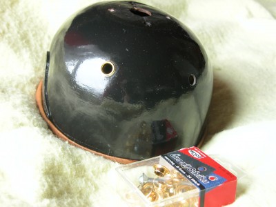

Комментарий к файлу: Пришли люверсы с Германии
Комментарий к файлу: Фирма известна 125 лет, думаю они делали люверсы и для настоящих пикелей.
Комментарий к файлу: Прежде чем вставить люверсы нагрел их до красна и остудил для придания старого вида.
Комментарий к файлу: блеск люверсов поблек

Да, хочу еще добавить что хотел добится максимальной аутентичности на сколько это было возможным. То есть нитки для пришивания я использовал хлопковые вощеные (понятно что 100 лет назад синтетики еще не было да и с ними приятно работать), шпаклевал купол и наружные части козырьков не полиэфирной шпаклевкой а шпаклевкой по дереву, причем цвет старался подобрать такие же как на остатках копанных пикелей ( а у них под слоем краски и лака видна шпаклевка) Клепки или кламеры для крепления пики и обрамления козырька удалось разогнуть при чистке и вновь поставить разогнув не повредив усики и не припаивая новые (сохран в песочке дал о себе знать :wink: ) Шаг швов на остатках настоящих шлемов замерял линейкой и размечал на своем (довольно мелкий шов у козырьков,по 3мм между отверстиями) Ну вот наверно все в принципе. :) Спасибо за внимание. :flowers:

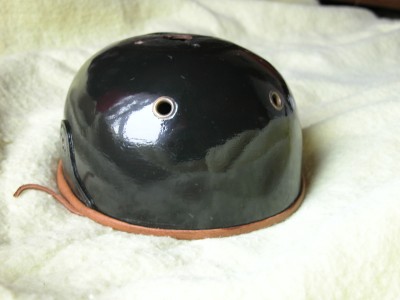

Да,конечно можно и по подробнее. :wink: Вначале изготовил из гипса саму болванку того размера который мне надо было (на мою конечно голову :) ) , покрасил после нескольких недель сушки (гипс да еще в таком обьеме довольно долго сохнит) ее акриловой (водоэмульсионной) краской ,чтобы гипс больше не впитывал влагу да и был глаже и не пачкался. Ну а затем приступил к формовке колпака. Он сводитя к последовательному накладыванию замоченной и нарванной на куски газетной бумаги (та же технология папье-маше) послойно. Наложу один слой бумаги чуть дам подсохнуть и промазываю сверху клеем ПВА, далее сверху следующий слой и т.д. Слои руками в латексных перчатках тщательно обжымал спресовывая в одно целое и проглажывал, чтоб между слоями не оставалось воздушных пузырей.Слои не считал, почувствовал интуитивно что хватит ( :) толщина купола получилась где то 2-3 мм) . Потом все это дело на просушку ( на 2 дня) и затем по просушенной поверхности наносил акриловую шпаклевку для дерева. Она замечательно ложится на бумажную поверхность и почти моментально сохнет (в зависимости от толщины слоя конечно). И так примерно 3 слоя с промежуточной доводкой разной зернистости наждачкой, пока не станет все идеально гладким. Для определения неровностей на просушенный слой для корректировки можно наносить грунт или же краску, но только матовую, чтоб блики не мешали выявить углубления или бугры. В конце можно для закрепления всего задуть грунтовкой или краской и переходить к процессу снятия с болванки! Да, чуть не забыл сказать-во первых болванку я на пару сантиметров сделал выше чем размер нужного колпака пикеля и чтобы легче было эту всю лепнину снять, смазал болван густой машинной смазкой (тавот можно вазелин и т.д.). Ну а далее берем скальпель или же обойный нож и по самому низу по кругу делаем разрез и потихоньку снимаем! Размеры болванки делал выше как раз для этой операции и чтоб потом без труда срезать лишнее уже ровнее. После снятия дал еще день другой просохнуть (внутри все равно оказывается еще довольно сыро), но только не надо торопится сушить у теплых источников, а то колпак может повести или покоробить. Ну а затем можно приступать к доводке внутренней поверхности той же шпаклевкой, хотя я лично сделал шпаклевке коллеровку под естественный цвет кожи да и для бархатистости ввел некоторые элементы. :wink: Ну а потом идет покраска, подравнивание, разметка и проделывание нужных отверстий. Вот так вот вкрадце. :wink: :flowers:
