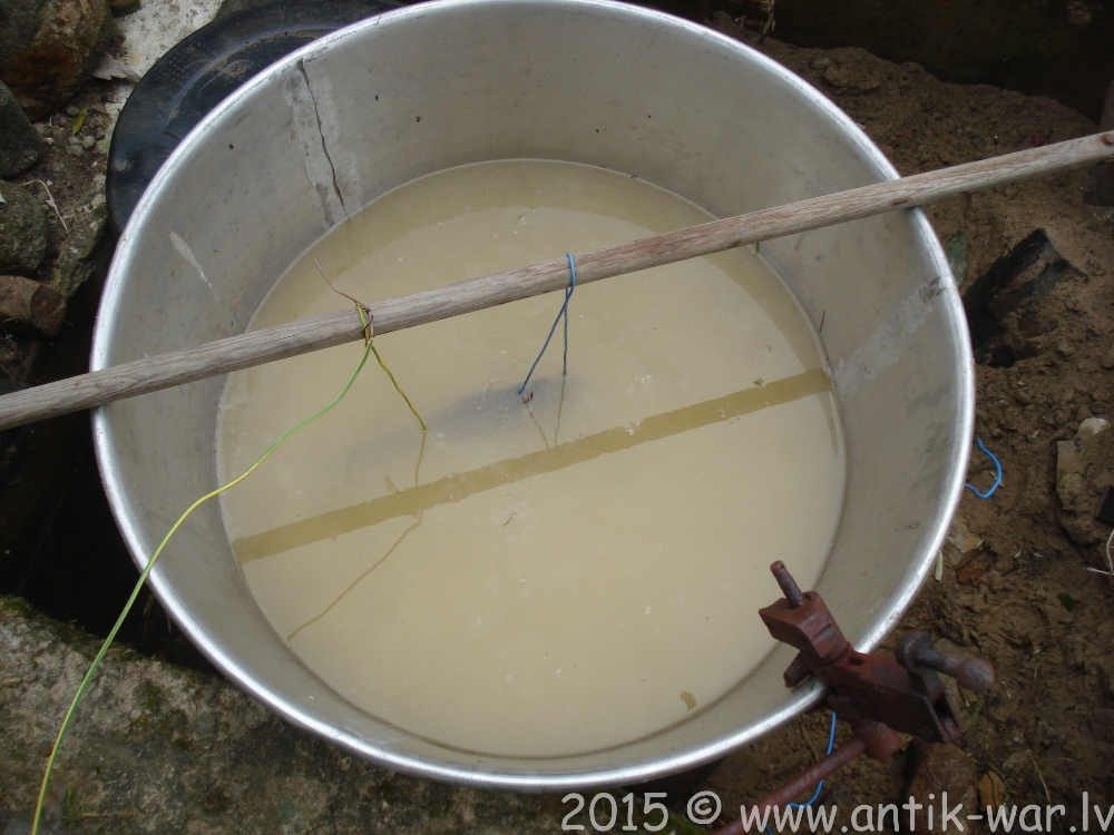

процесс идёт в нержавеющей пивной бочке на 30 литров, стоит она на бетонной дорожке. может, происходит замыкание по бочке? попробую поставить на резиновый авто коврик. или меньше нужно соды сыпать....

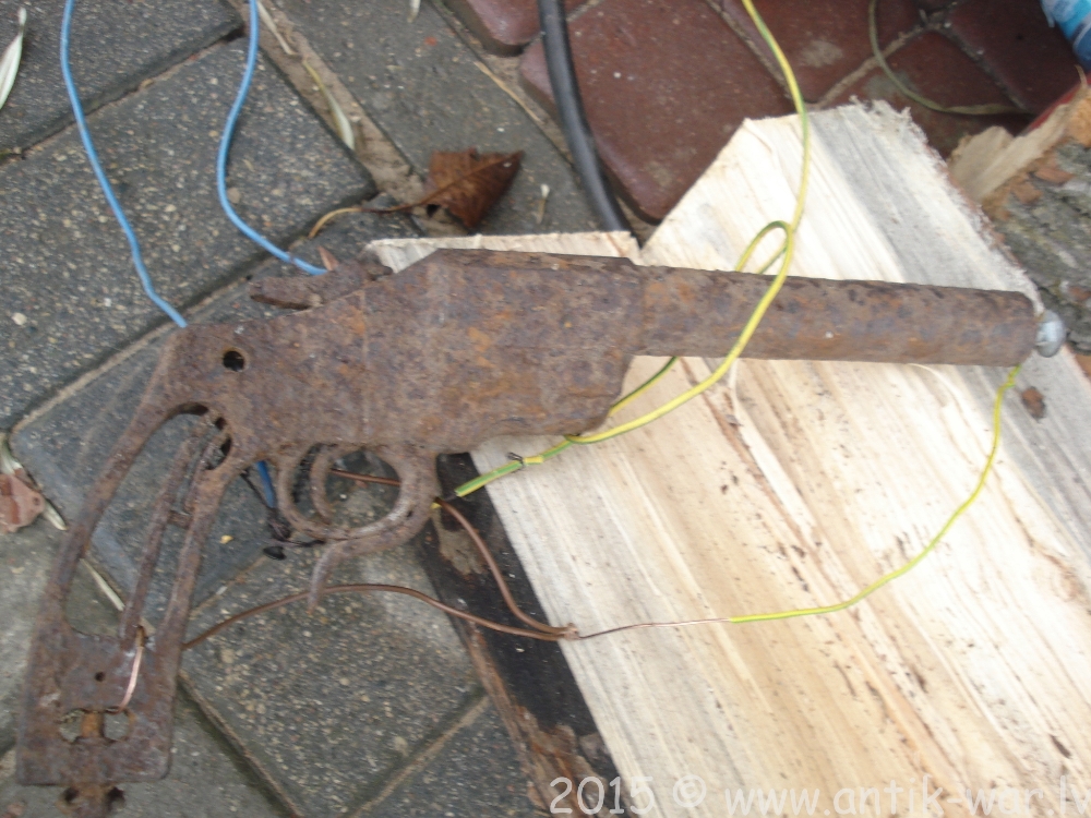

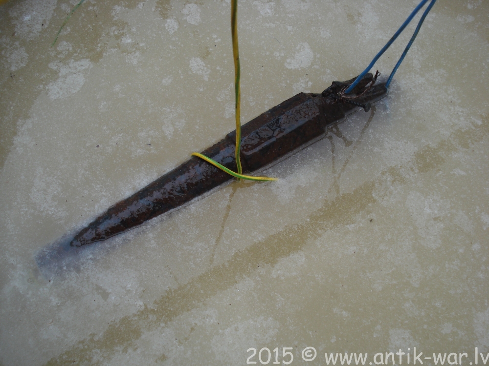

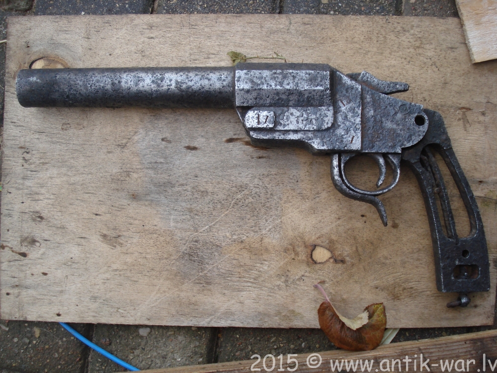

СообщениеДобавлено: 01 ноя 2015, 18:41
Сообщения: 29821
Телефон: ********
Пункты репутации: 445
Я решил не портить зарядки и попробовать сварочный. тяжёлый с вентилятором. 20 ампер, вполне хватает за 30 минут почистить ракетницу, до приятной кондиции. К Новому году , хоть по железу не особо, может, доделаю -реставрирую .
