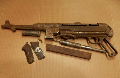

Есть вот такой МП. Судя по всему - ржавчину лучше всего снять, замачивая его в чём то, а мтом счищая ржавчину металлической щёткой.
Вопрос - в чём замачивать лучше? Встречал советы замачивать в дизельном топлеве, однако недавно наткнулся на совет о замачивании в керосине. В дизельном топлеве замачивал, но результат меня не впечатлил. Может ещё есть какие то идеи - в чм отмочить железяку перед обработкой щётками?
А вот и фото железяки на реставрацию.

Многие отказались от химочистки, образуются некрасивые рыхлости, теряется антуражный вид. Я пришёл к выводу, что механическая очистка с помощью мягкой мет щётки из цветняка, чистит более щадяще . Если не понравится, всегда можно доработать химией или электролизом. Тем более, как отразится химия на бакелите?

Естественно, бакелит перед отмачиванием будет снят, железяка по возможности разобрана!
Я тоже склоняюсь к механической очистке, однако как я понял - перед очисткой железо лучше отмочить или в дизеле или в керосине. Вот в том и вопрос - в чём отмачивать лучше.

В дизеле я не рекомендую, керосин лучше.
Электролиз металл не трогает, только ржавчину разрыхляет и отслаивает от металла (но главное использовать правильный электролит, например, пищевая сода).

Снять бакелит без повреждений, с сохранением родного крепежа, практически невозможно, а замена крепежа на новый, это уже "новодуйность".
Как то с камрадом кинули в солярку копанный ппш, пролежал около пол года, результат ноль.

можно попробовать в лимонную кислоту на сутки закинуть.результат примерно такой,а дальше механически.удачи :flowers: viewtopic.php?f=165&t=442546&start=0

Kislota daze iz por metalla udalaet rzavcinu. V nastavlenijah po remontu aruzija ukazano izpolzovat soljanuju kislotu v raznoi % proporcii.
Jesli vse delat s umom i neperborsat polucaetsa idealno.
Sam secas rabotaju s samosmesannim elektrolitom 10-15% ot sernoi kisloti, dobovjaja 0,5% ingibitora- urotropina. Dovolen 500%. Ekonomija deneznih sretstv prosto kollosalnaja, nikakogo zapaha, i otravi. Sravnitelno bistro, kacesvenno, i predmet neslozno potom razobrat, izza razrihlenija rzavcini v strukture.

после удаления из пор ржавчины, металл становится пористый, как срез мелкоячеистого пенопласта. выглядит страшно, а на ощупь хуже наждачной бумаги. Да , для сохранения на "века" вариант подходит, но повесить на стену и получать эстетическое удовольствие - мимо.

A elektroliz sehotovatost nedelaet? :roll:
Na samom dele korrozija i sozdajot splosnije mikrokaverni po vsei poverhnosti metalla, iso ,,vgrizaetsa,, vnutr metalla. Kislota ubiraet naze vnutrennuju koroziju, no s koncentracijei po vise, i po vremeni nahozdenija v nanne, poverhnost kislota ,,obgrizaet,,. Dla rovnih poverhnostei izpolzuetsa slabij rasstvor, ili snizatesa vremja nahozdenija predmeta v vanne.Vseravno posle udalenija rzavcini nado s napilnikom ili drugimi abrazivami (po viboru) obrabativat poverhnost, i fosfatirovat, pokrivat cinkom ili krasit. Nekakije maslennije pljonki nicego nezassiscajut.So vremenem eto vidno. Maslo dla konservacii nepodhodit, eto illuzija.
Prihodlisos videt takuju ,,rabotu,, takih ,,gore- restavratorov,, kotorije rzavjo pokrivajut maslom, kotoroje v nekom rode silno prepjatsvujut kislotnoi cistke, i sozdajot tolka neprijatnosti.

Я испробовал разные варианты очистки железной копанины и с сырого чердака - кислоты, электричество, мет щётку, но прищёл к выводу, что "маринованый огурец" , свежим не станет, а значит, нужно просто сохранить его естественное состояние , немного почистив и освежив. В противном случае, вещь, теряет свой цимус и антураж.

Последнее время, я вообще, стараюсь удалять только грязь и отваливающиеся куски-наросты.

Konesno, dla prodazi konesno haraso, no dla sejba stavit na polku postojanno sipujussuju rzavcinu- nehotl bi :roll:
Prosol ja etot etap ,,kollekionirovanija rzavcini,, :lol:
Neesteticno....konesno kamradi poimut, no ljudi so storoni neocenjat.. :shifty:
