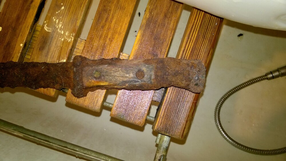

Добро дня. Сегодня поднял штык, деревянные накладки хорошо сохранились, хочу восстановить, но не знаю с чего начать, не хотелось бы портить вещь. Прошу совета что делать с накладками, что бы их сохранить? Далее сам штык в керосин, и потом в электролиз.
в керосин не надо, электролизу будет мешать.

Керосин электролизу не помеха. Другой вопрос, нужен ли здесь керосин - я не знаю, хотя хуже не будет.
По поводу дерева, лично у меня опыта с деревом очень мало, но многие советуют сахарную воду.

А по подробнее про сахар? Я собирался проварить дерево в масле, затем высверлить заклёпки, и снять накладки
А смысл этих телодвижений? покажите другую сторону ,на этой стороне деревяная накладка пожелтела(да и царапанная она не слабо),скорей всего начнёт крошится при всяких там высверливаниях...сам штык (железо)убито в усмерть ,хоть электролиз ,хоть другой метод который уберёт ржавчину оставит от лезвия не много.. :shock: Это не рестоврация-это заняться не чем..ищите нормальный штык и желательно в ножнах,тогда можно что то советовать ,как сохранить и восстановить... :whistlin: Эту вещь уже не испортишь... :shock:

C другой стороны, картина похожая. Это понятно что он скорее мёртв чем жив, восстанавливаю только для того что бы научиться это делать.
уже как то обсуждалось... :( я хотел как лучше...ибо занимаясь таким железом ,ты только грязь дома разведёшь,,.а научится это не много другое... :whistlin:

Я бы небыл столь категоричен. Реставрировать или консервировать хороший сохран много ума не надо, а вот из говна конфетку сделать-это умение и пусть будет восстановление, а не реставрация, главное не жалко убить этот предмет, а если получится предмет на полку, то честь и хвала. Дерзайте коллега! И покажите промежуточные и конечный результаты.
Пропитанные керосином продукты коррозии будет как барьер, изолятор, не пропускающий электролит. Процесс займёт куда больше времени чем без керосина, может вообше до конца и не дойдёт.
- поддерживаю :thumbsup: Вообше то полные музеи такими ''мёртвыми'', нормально консервированными вещами. Это же история, не конкурс красоты.
Ну мы же не варвары, можно и сполоснуть горячей водичкой. :wink:

Josef писал(а):
Igra nestoit svech! Ja nevizu chto tut vostonavlivat, eto ze totalnaja gniliatina. Jesli'b byl kokoi to redki schtyk to da, a eto... :roll: Tolko pochistit i v ramku ili pod "steklom"
Согласен, что ценности не представляет, но как поле для экспериментов - хороший вариант. Чисто ради тренировки пусть человек пробует, зачем отговаривать? Если погоня за сохраном, то проще купить в складском сохране.

WoodStranger писал(а):
Dlja derevo horoshaja vesch-linu eļļa.Mozhet kto to perevedjot na ruskij.No bratj tolko nastojaschij,ne himiju.
Льняное масло. Из льняного масла делают алифу.
