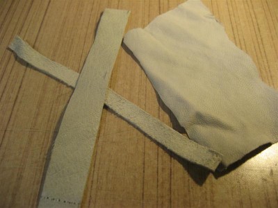

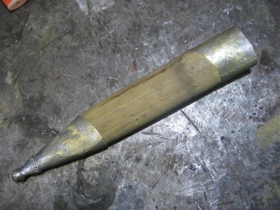

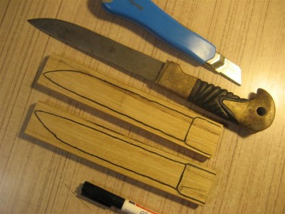

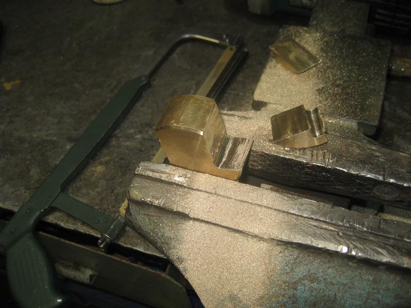

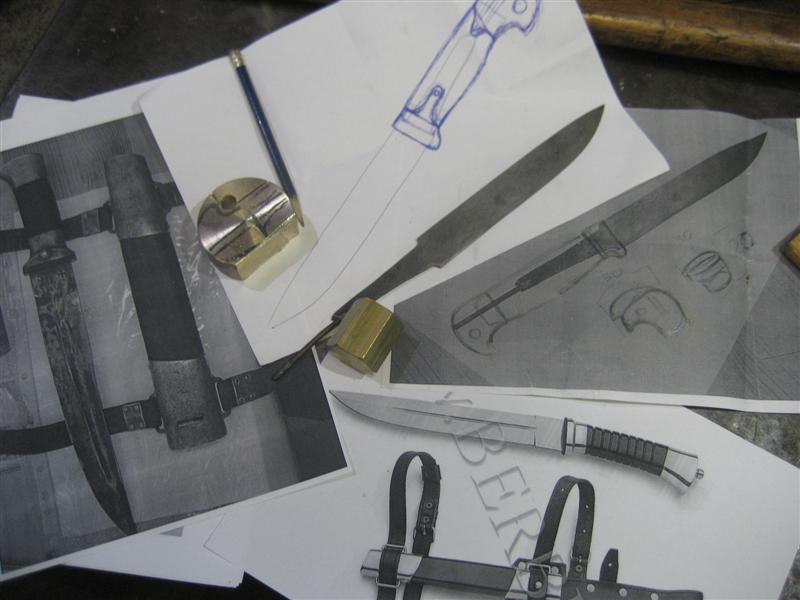

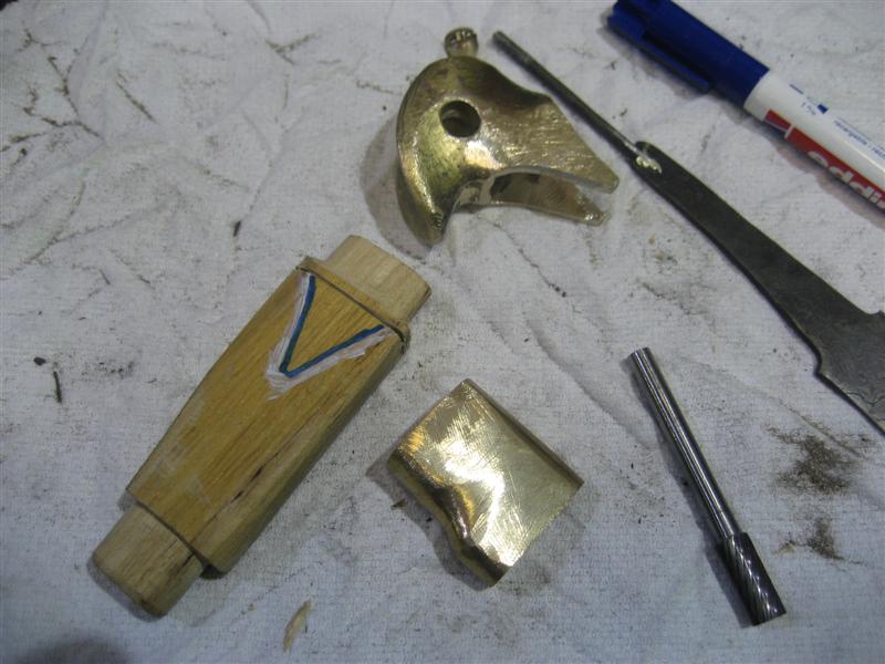

Поскольку Пластунских Ножей официально не зафиксированно, но лезвие несомненно бытовало в казачьем краю,
реставрацией это назвать нельзя, но, скорее - это вольная реконструкция на заданную тему.
Итак... сначала нарисуем, что бы хотелось хотя бы приблизительно, получить в финале. И -- поехали!
Вложение:
Вложение:
Вложение:
Вложение:
Вложение:
Вложение:
Вложение:
Вложение:
Вложение:
Вложение:

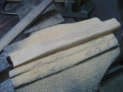

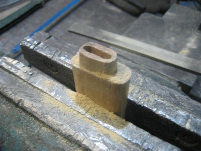

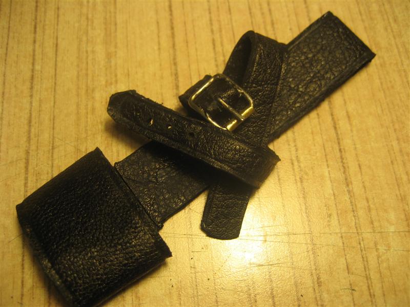

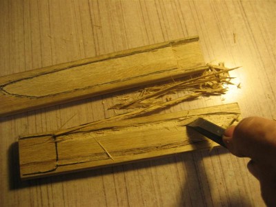

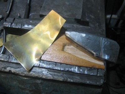

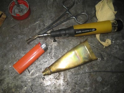

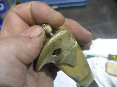

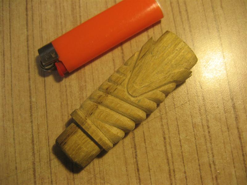

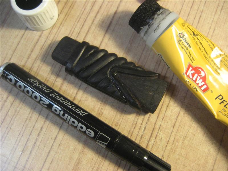

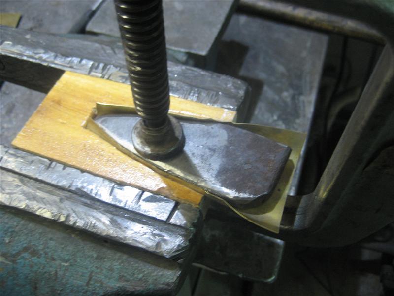

Процесс идет последовательно и пояснений, наверное не нужно. :D
Вложение:
Вложение:
Вложение:
Вложение:
Вложение:
Вложение:
Вложение:
Вложение:
Вложение:
Вложение:
Военмор.

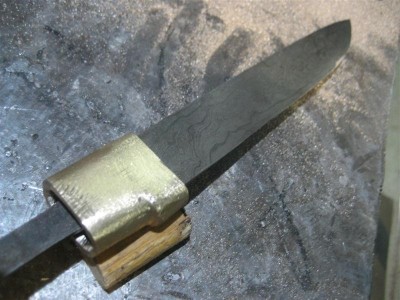

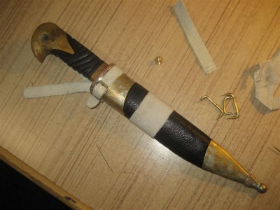

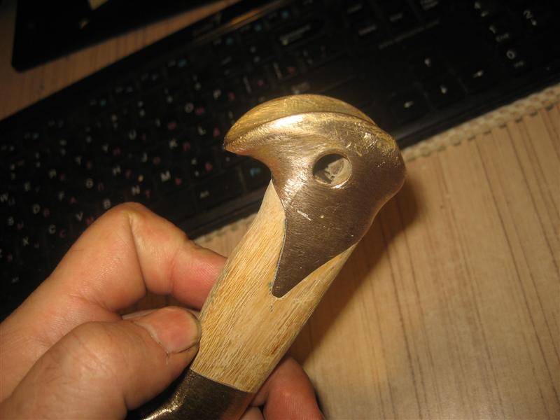

Вложение:
Вложение:
Вложение:
Вложение:
Вложение:
Вложение:
Вложение:
Вложение:

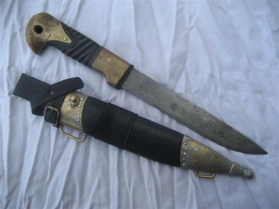

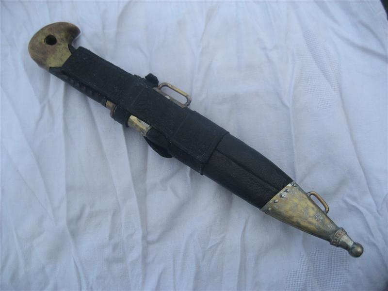

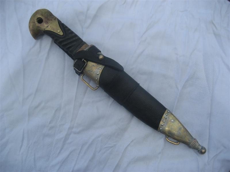

Ну вот, что вышло... теперь можно и в лес! =)

А как у Вас с балансировкой данного изделия?
 Заголовок сообщения: Re: Ножик - Режик. Реконструкция ПЛАСТУНСКОГО НОЖА
СообщениеДобавлено: 23 мар 2015, 10:53
Зарегистрирован: 07 авг 2008, 22:42
Сообщения: 1951
Пункты репутации: 147
Само собой рукоять получилась тяжеловата. Кидать в цель и фланкировать им я не стал бы. :lol:
Но в руке лежит как влитой и для тычковых или режущих ударов, поверьте, вполне-вполне...
Впрочем, я в самом начале подчеркнул - это реконструкция.
Для реставрации нужны бы были оригинальные детали от шашки.
Военмор.

Душевный режик. :) а какова толщина в обухе?
СообщениеДобавлено: 25 мар 2015, 04:28
Сообщения: 1951
В обухе почти тройка плавно уменьшающаяся и по лезвию, и по хвостовику (до места облома).
