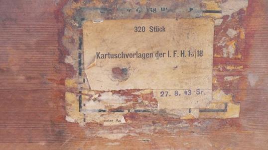

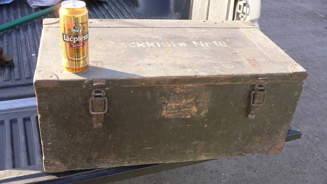

Разжились еще одним ящиком, похожим по размерам на комод. Подскажите, для чего предназначался?
P1020695.JPG [ 27.33 Кб | Просмотров: 1334 ]
P1020692.JPG [ 40.94 Кб | Просмотров: 1334 ]

kartuschvorlagen - это такой вкладыш для боеприпасов раздельного заряжания.
Как во вторую войну, не знаю, но в первую - два тряпочных кружка, сшитых по периметру, внутри смесь. Диаметр - диаметр гильзы.
Вкладывается в гильзу перед выстрелом, сразу когда оттуда выкидывется лишний порох.
Задачи этой смеси -
1. - раскислитель, т.е. при выстреле образуется в-во, удаляющее следы меди (ведущие пояски снарядов) в канале ствола. Её там действительно много остаётся.
2. - уменьшитель вспышки, т.е. - химический пламегаситель.

А, да. I.F. ... и т.д. - обозначение гильзы выстрела, видимо, куда эти мешочки закидываются. Это надо спросить, ук ого есть справочник.

Да, проверил, во ВМВ они были такие же, тряпочные.
Сейчас или сама пороховая смесь содержит раскислитель, или он идёт уже в гильзе, но внизу.
Химические пламягасители сейчас не применяются.

320 шт пламегасителей (для уменьшения дульного пламени при стрельбе ночью) для выстрелов лёгких полевых гаубиц обр. 16 и 18.
Помоему, они не содержат размеднитель.

Может быть, в ВМВ уже пошли современные пороха с размеднителем (раскислителем), но в ПМВ kartuschvorlagen содержал и его.
Так или иначе, эффективность его невелика, и после стрельб рассчёту всё равно выдаётся ведро раскислителя для чистки. Утомительное занятие, прямо скажем... :(
