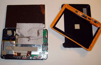

Внутри устройство заметно более «китайское» чем снаружи. Пайка качественная, с этим порядок, а вот метод крепления экрана… вместо выдумывания специальных крепежей, Ляо просто подпер экран распорками с обратной стороны по всему периметру. На работе это практически не сказывается, но привкус остается.

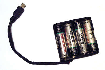

Батарея стоит 900mAh – при желании можно заменить на более емкую, место в корпусе это позволяет, однако большого смысла в этом нет, ниже скажу почему.

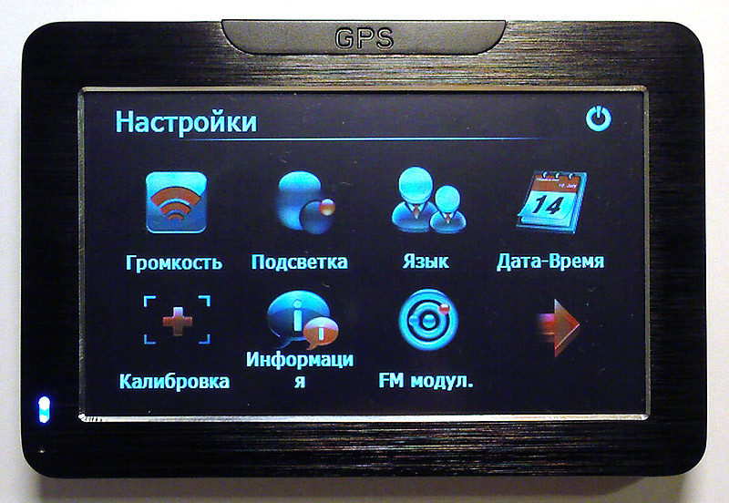

Настройки: позволяет менять Громкость, Подсветку, Язык, Дату и Время, произвести калибровку экрана, включить и настроить FM модулятор, изменить вид подключения к PC (USB-drive, ActiveSync), изменить путь к программе навигации и сбросить настройки на заводские.

Комментарий к файлу: Меню "Настройки"

Комментарий к файлу: Батарейный emergency pack на 3 часа работы

А вы можете поподробнее описать как сделать доп. батарею? Батареек надо 8 штук? И какие проводки, куда припаивать?
 Заголовок сообщения: Re: Обзор одного
СообщениеДобавлено: 09 фев 2010, 11:03
Купите готовый бокс на 4 аккумулятора (или батарейки), как правило из него торчат 2 провода, на одном окажется (+) на другом (-). Далее вам потребуется припаять эти провода к стандартному мини-usb проводу, минус к минусу, плюс к плюсу. Распайка мини-usb тут.

Большое вам спасибо!!! :D Буду делать.

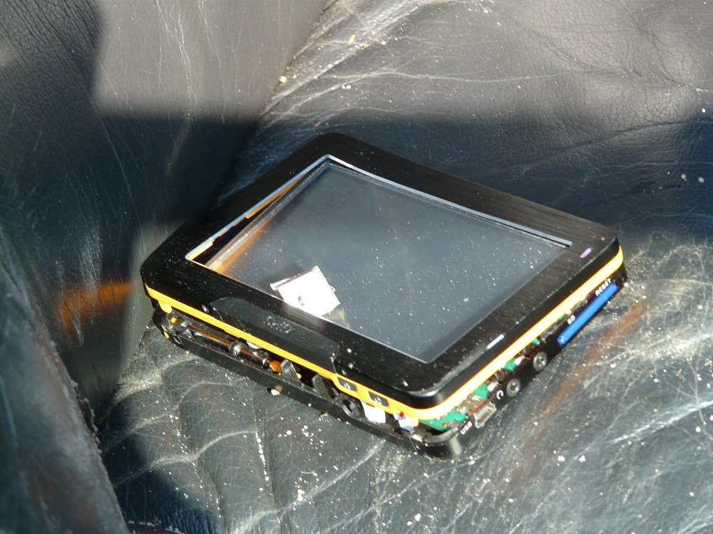

Еще добавлю о самом навике, о котором идет речь в этой ветке.
Навик, су*а выносливый (с) Галыгин
Он был там и выжил.
От удара саморазобрался об пол, делали корпуса изрядно деформировались, но НЕ ПЕРЕСТАЛ РАБОТАТЬ и в разобранном состоянии на полу машины.
Вчера выгнул корпус, сложил детальки в кучку - и сабж снова в строю. Пайка у китайцев нынче надежная. Проверено.
К вышесказанному, так это выглядело :whistlin:
