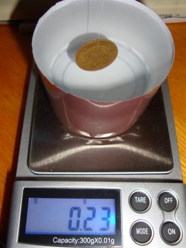

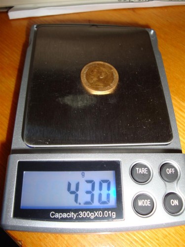

Хочу вынести на суд комрадов следующую тему: Оценка пробы монет (металлов) методом гидростатического взвешивания. Может, опытные комрады, вобщем в технологии ничего нового и не найдут (ИМХО - человечество пользуется этим методом со времен Архимеда!), но небольшой подарок от меня ожидает и их! Ну и новичкам - соответственно!
Зачастую необходимо проверить (оценить) пробу монет (металлов) найденных,купленных, для оценки их подлинности.
Вот, задался этим вопросом, как это сделать в домашних условиях!? Очень просто! Смотрите пост с иллюстрациями LOL !
Используемые материалы:
1. Ювелирные весы с шагом 0.01 грамм
2. Дистиллированная вода.
3. Тонкая леска: 0.18 мм (нитка не подходит, из-за капилярного эффекта)
4. Программка
5. Желание :D

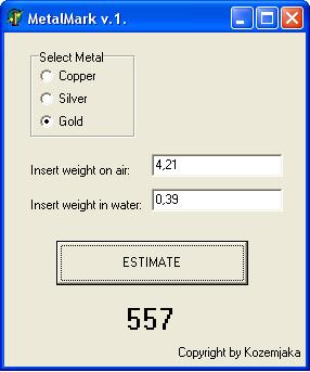

Ну и подарок: небольшая программка, облегчающая расчеты по оценке, не вдаваясь в математику!
Прога freeware LOL , превая, бюджетная версия! По проведенным эксперементам, можно сделать вывод: погрешность оценки лежит в пределах 5 - 10 % от действительного значения (естественно, восновном завися от погрешности измерений).
P.S. Т.к. прога от меня freeware, есть несколько ограничений:
1. Значения взвешивания,а именно его дробные части вводятся через запятую (не через точку).
2. Температура дистилированной воды берется комнатная: 20 градусов. Во второй версии (она уже есть :flowers: ) температура будет вводиться отдельным значением (соответственно, улучшая точность оценки), не будет 1. ограничения, и будут рассмотрены версии совместимости с разными версиями Винды и Linux.
Комментарий к файлу: Для более точных измерений берем дистиллированную воду.
Комментарий к файлу: 5 рублей Николая 2 (Au 900). Просто взвешиваем монетку! Значение записываем в графу: Weigth on air.
Комментарий к файлу: 5 рублей Николая 2 (Au 900). Наливаем в стаканчик воды и на леске опускаем монетку так, чтобы она покрывалась водой не больше чем на 1 мм. Значение записываем в графу: Weigth in water.
Комментарий к файлу: 5 рублей Николая 2 (Au 900). В программке, выбираем тип металла (в занном случае - золото (Gold)). И нажимаем кнопку ESTIMATE! Вуаля! Погрешность около 7 %.

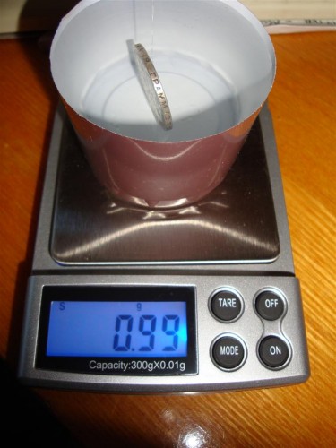

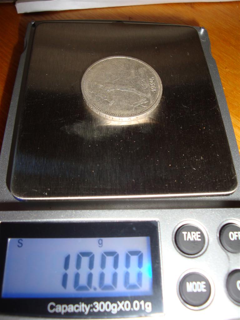

Комментарий к файлу: Полтинник 1924 года (Ag 900).Просто взвешиваем монетку! Значение записываем в графу: Weigth on air.
Комментарий к файлу: Полтинник 1924 года (Ag 900).Наливаем в стаканчик воды и на леске опускаем монетку так, чтобы она покрывалась водой не больше чем на 1 мм. Значение записываем в графу: Weigth in water.
Комментарий к файлу: Полтинник 1924 года (Ag 900).В программке, выбираем тип металла (в занном случае - серебро (Silver)). И нажимаем кнопку ESTIMATE! Вуаля! Погрешность около 7 %.

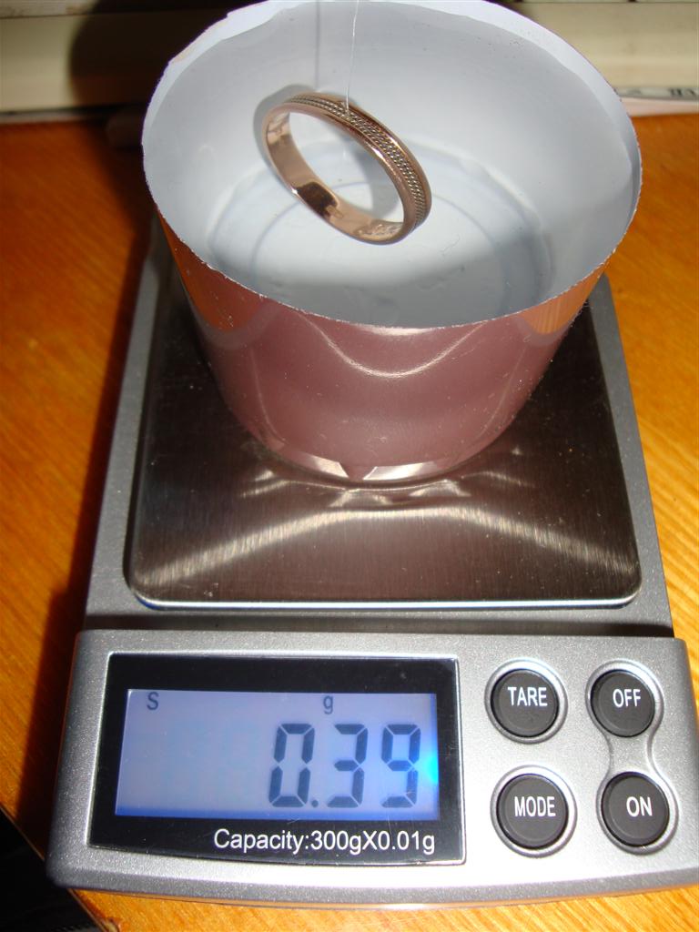

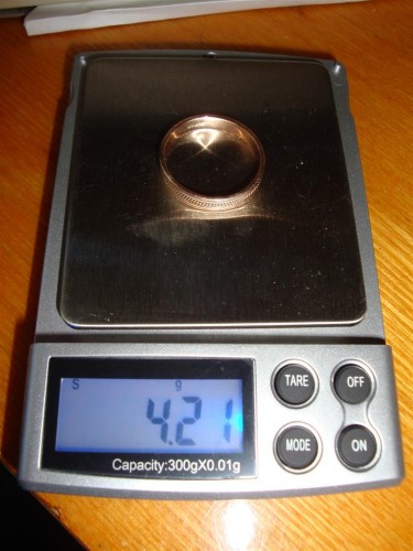

Комментарий к файлу: И не только монеты... Кольцо (Au 585).Просто взвешиваем! Значение записываем в графу: Weigth on air.
Комментарий к файлу: И не только монеты... Кольцо (Au 585).Наливаем в стаканчик воды и на леске опускаем кольцо так, чтобы оно покрывалась водой не больше чем на 1 мм. Значение записываем в графу: Weigth in water.
Комментарий к файлу: И не только монеты... Кольцо (Au 585).В программке, выбираем тип металла (в занном случае - золото (Gold)). И нажимаем кнопку ESTIMATE! Вуаля! Погрешность около 5 %.

Приветствую! Метод конечно работает, но погрешность довольно высока. Как метод определения плотности изделия годится для монет и цельнометаллических изделий без полостей и каверн. Само-собой, пузырьки, которые могут задерживаться на поверхности изделия будут давать минусовую погрешность плотности.
Думаю, метод подсчета можно оптимизировать. Для этого необходимо ввести более точные данные по удельному весу лигатуры (медь для золотых и серебряных монет) и температуре воды. Для изделий из золота метод применим в меньшей степени, поскольку состав и удельный вес металлов, составляющих лигатуру и припои (медь, серебро, палладий, никель, кадмий, цинк) меняется. Можно, конечно вывести усредненную величину, но это уже будет приблизительная оценка.

Да, я пересчитал арифметически первый результат, (учитывая данные весов) и получил меньшую пробу... С учетом того, что лигатура только медь (8,93 г/см3) а остальное золото (19,30 г/см3) получилось 939-я проба. Учел также погрешность на плотность воды при 20С (0,998 г/см3).
Погрешность все-равно высока... Более точные весы должны еще более приблизить правильный результат.

Я рекомендую весы с точностью 4 знака после запятой, тогда погрешность можно будет свести к 1-2%. Для приблизительного определения пробы это весьма неплохо. :)
Это, конечно, правильно. Верно метод работает только для изделий из "чистых" металлов. Естественно, пробу серьги с камушками вы не определите.
Пузырьки - тоже верно, но от них легко избавиться немного "поболтав" изделие в ванночке с водой.
Но на мой взгляд, основной вклад в погрешность - это именно результаты измерений. И ввод более точных значений плотности металлов (много знаков после запятой) уже большой роли не играет (в программе используются значения плотности чистых металлов с двумя значащими знаками после запятой). Более точные значения точности измерения не увеличат (если хоть не много знакомы с метрологией, то поймете почему (т.к. значения весов дают как раз 2 знака после запятой)).
Ну и главное, этот метод не дает, грубо говоря, точного значения (да и глупо таким способом его добиваться). Это ОЦЕНОЧНЫЙ метод, которым вы можете дома, не имея лабораторных условий, реактивов или другой аппаратуры из подручных средств ОЦЕНИТЬ пробу!
И, мое мнение, добиться постоянной погрешности в 1-2 % просто не реально! А вот свести ее к примерно 5 % - реально. Путем более точных измерений (кстати мои фото - для примера, когда фоткал, то одной рукой держал леску, а другой - фотоаппарат...для лучьших результатов - лучьше опускать со штатива, а не рукой), ввода значений температуры воды (т.к. меняется ее плотность) и ввода температуры воздуха.Таким образом можно добиться более точных результатов.
Кстати, эта версия программы уже существует, но написана на MATLABе, и к сожалению, на машинах, где он не установлен работать не будет. Когда перепишу ее на DELPHI, тогда и зацените! LOL
И еще: так же, как вы обсудили выше, этот метод абсолютно не портит исследуемый объект, что, как все понимают, довольно важно! :whistlin:

Конечно, основной вклад в погрешность это неточность (округление) значений весов. 4 знака после запятой при прочих равных приблизят результат до погрешности в 5% без проблем. Обычно этого достаточно. Как-то сам определял пробы разных золотых монет, пикнометрическим методам (принцип то-же, но другое инструментальное оформление), так у меня расхождение уложилось в 1%.
Резюме - очень удобный метод оценки пробы. Быстрый, простой и главное - неразрушающий. Рекомендую.

1. Я на леске сделал петельку, с "бегающим" узелком. Кладете в петельку монетку и потянув за длинный конец - затягивайте. Или по гурту леску можно приклеить тонким, маленьким кусочком скотча.
2. Взвешивайте на воздухе сухую монетку, а потом опускайте в воду. Лучьше это делать со штатива (я привязал конец лески к шпульке от швейной машинки, а шпульку на палочку, палочку на штатив (как маленькая виселица) и потихоньку ее опускаю в воду). Если с первого раза не получилось или хотите несколько раз взвесить, а потом усреднить результаты, то да - лучьше монетку вытереть тряпочкой.
